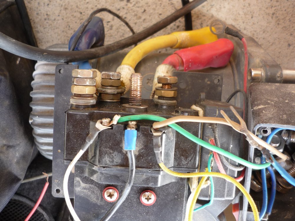

dan chiperi Postat Aprilie 10, 2016 Partajează Postat Aprilie 10, 2016 am o problema in ceea ce priveste releul unui troliu horn 12.000lbs cu 2 viteze. surubul de "+" al releului e foarte uzat si creeaza probleme, neasigurand presiunea necesara contactului. Piulita din punctul meu de vedere e dintr-un material mult mai tare decat surubul si prea ingusta, si in timp a rupt filetul. Intrebarea mea este daca se mai poate remedia, as schimba releul cu totul dar nu gasesc nici macar sh.. :lr blackhttp://forum.club4x4.ro/showthread.php?61857-LADA-NIVA-IASI-quot-Natasha-quot/page15&highlight=iesire+iasi :lr whitehttp://forum.club4x4.ro/showthread.php?65728-Lada-Niva-1-7-i-multipunct/page52&highlight=lada+niva Link spre comentariu Distribuie pe alte site-uri Alte opțiuni partajare...
RazvanGTC Postat Aprilie 10, 2016 Partajează Postat Aprilie 10, 2016 Re: cum repar releu troliu horn? am o problema in ceea ce priveste releul unui troliu horn 12.000lbs cu 2 viteze. surubul de "+" al releului e foarte uzat si creeaza probleme, neasigurand presiunea necesara contactului. Piulita din punctul meu de vedere e dintr-un material mult mai tare decat surubul si prea ingusta, si in timp a rupt filetul. Intrebarea mea este daca se mai poate remedia, as schimba releul cu totul dar nu gasesc nici macar sh..[ATTACH=CONFIG]261945[/ATTACH] Poti monta releu universal, de care gasesti usor. Varianta de China costa 250 ron, iar cel marca Albright 586 ron. GTC Auto: service 4x4 / accesorii off-road GTC auto SHOP: magazin online de accesorii 4x4 www.gtcauto.ro / www.shop.gtcauto.ro / www.gtcmotorsport.ro razvancirap@gtcauto.ro / 0723.541.851 Link spre comentariu Distribuie pe alte site-uri Alte opțiuni partajare...
zep Postat Aprilie 10, 2016 Partajează Postat Aprilie 10, 2016 Re: cum repar releu troliu horn? sau poti sa ii faci alt filet si nu te costa nimic... Link spre comentariu Distribuie pe alte site-uri Alte opțiuni partajare...
bogdan_g Postat Aprilie 10, 2016 Partajează Postat Aprilie 10, 2016 Re: cum repar releu troliu horn? sau poti sa ii faci alt filet si nu te costa nimic... daca are loc filiera ... Link spre comentariu Distribuie pe alte site-uri Alte opțiuni partajare...
dan chiperi Postat Aprilie 10, 2016 Autor Partajează Postat Aprilie 10, 2016 Re: cum repar releu troliu horn? ...la filiera m-am gandit si eu, ar avea loc, ca nu ii mai folosesc bratele dar asta ar insemna sa ii micsorez filetul, de la 8 la 6. Oare e ok din punct de vedere al trecerii de curenti printr-o grosime mai mica a surubului? :lr blackhttp://forum.club4x4.ro/showthread.php?61857-LADA-NIVA-IASI-quot-Natasha-quot/page15&highlight=iesire+iasi :lr whitehttp://forum.club4x4.ro/showthread.php?65728-Lada-Niva-1-7-i-multipunct/page52&highlight=lada+niva Link spre comentariu Distribuie pe alte site-uri Alte opțiuni partajare...
Ion_Bumbu Postat Aprilie 10, 2016 Partajează Postat Aprilie 10, 2016 (editat) Re: cum repar releu troliu horn? Nu prea mai ai ce pierde, situatia clasica, ori la bal ori la spital. Daca merge cu filiera de 6mm ( merge daca poti realiza un contact ferm pe umarul din spate al surubului, eventual cu ceva saiba/e de Cu) scapi de dat banii. Daca nu , asta e. Poti incerca sa bagi o bucsa filetata pe surubul defect si sa o cositoresti s in capat cu ceva filet pe ea, mere alama. Grig P.S. M`am uitat ceva mai bine , daca nu incurca baga o bucsa filetata de alama , are cteva ganguri bune la capat si apoi improvizezi ceva . Arunca saibele Grower de pe papuci, alea baga rezistenta electrica suplimentara. Editat Aprilie 10, 2016 de Ion_Bumbu Link spre comentariu Distribuie pe alte site-uri Alte opțiuni partajare...
cos Postat Aprilie 10, 2016 Partajează Postat Aprilie 10, 2016 Re: cum repar releu troliu horn? ... ar trebui sa fie ok , surubul de 8 ar avea miez de 6 mm si ar duce o sarcina temporara de max 250 A iar surubul de 6 ar duce 180 A tot temporar ...Pentru durate mici , suprasarcina poate fi aplicata si pe M6 ... cata o fi ea ... La o filiera ieftina M6 poti suda un capat de teava , iti faci treaba ( filetezi minimul necesar cat sa poti pune piulita si restul ramane gros sa duca curentu' ) si dupa aia o polizezi frumos la forma initiala ... Sau , poate reusesti cu M7 si faci o piulita mai inalta . Sau , faci alt terminal M8 si-l instalezi pe carcasa , e cel mai cinstit procedeu politico-economic ... mai cureti contactele , mai vezi ce-i p-acolo ... ... sa fim corecti pana la capat ! Nu cere nimeni sa fii impecabil si un fel de varf de gama , doar corect e destul ! Link spre comentariu Distribuie pe alte site-uri Alte opțiuni partajare...
KAROLOKW Postat Aprilie 10, 2016 Partajează Postat Aprilie 10, 2016 Re: cum repar releu troliu horn? domnu Dan :) ce ai tu acolo este una bucata releu asa zis universal :) Razvan GTC iti dadea cele doua solutii :) eu le-am folosit pe ambele pe patrol am avut gigglepin iar pe duster am avut releul asta dar intr-un warn cred ca varianta releu China 250 lei e cea mai fezabila desigur inafara celei de a gadila surubul cu dimensiuni mai mici filetate:) Link spre comentariu Distribuie pe alte site-uri Alte opțiuni partajare...
dan chiperi Postat Mai 30, 2016 Autor Partajează Postat Mai 30, 2016 Re: cum repar releu troliu horn? ...ca si solutie am abordat-o pe cea mai ieftina si anume filiera de 6mm, pe surubul de 8mm. si punand piulita din aia de inadire adica mai lata, a tinut la trolieri lungi fara a da vreun semn de slabiciune :lr blackhttp://forum.club4x4.ro/showthread.php?61857-LADA-NIVA-IASI-quot-Natasha-quot/page15&highlight=iesire+iasi :lr whitehttp://forum.club4x4.ro/showthread.php?65728-Lada-Niva-1-7-i-multipunct/page52&highlight=lada+niva Link spre comentariu Distribuie pe alte site-uri Alte opțiuni partajare...
