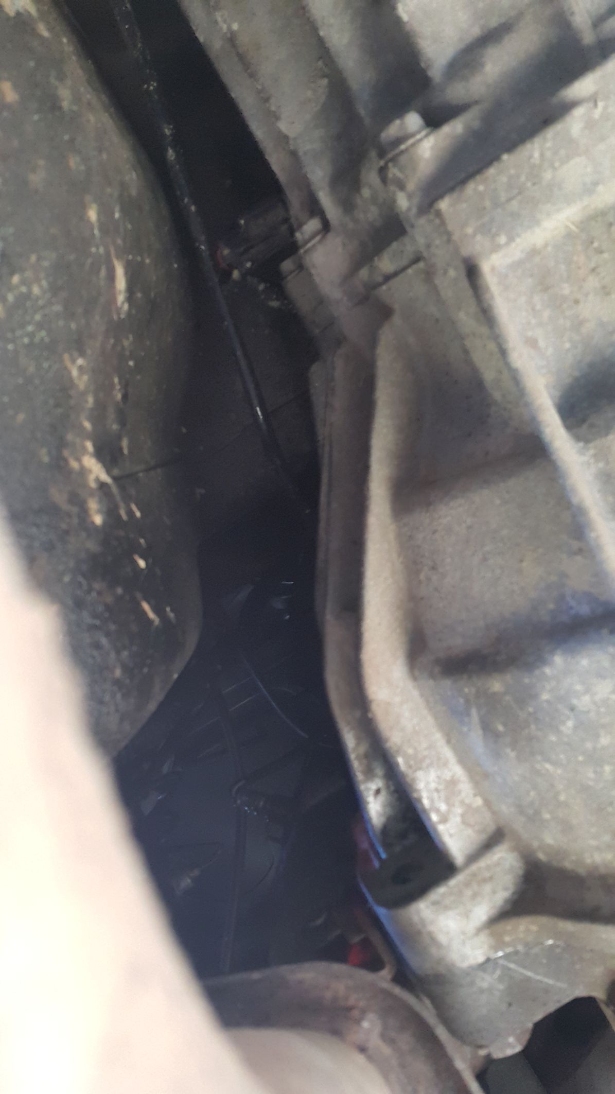

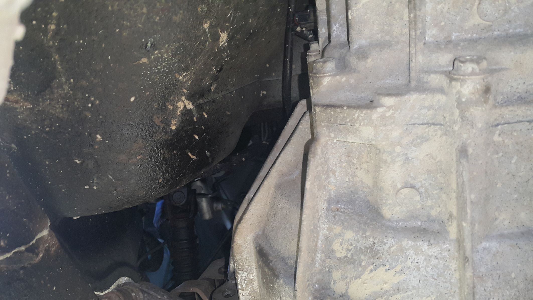

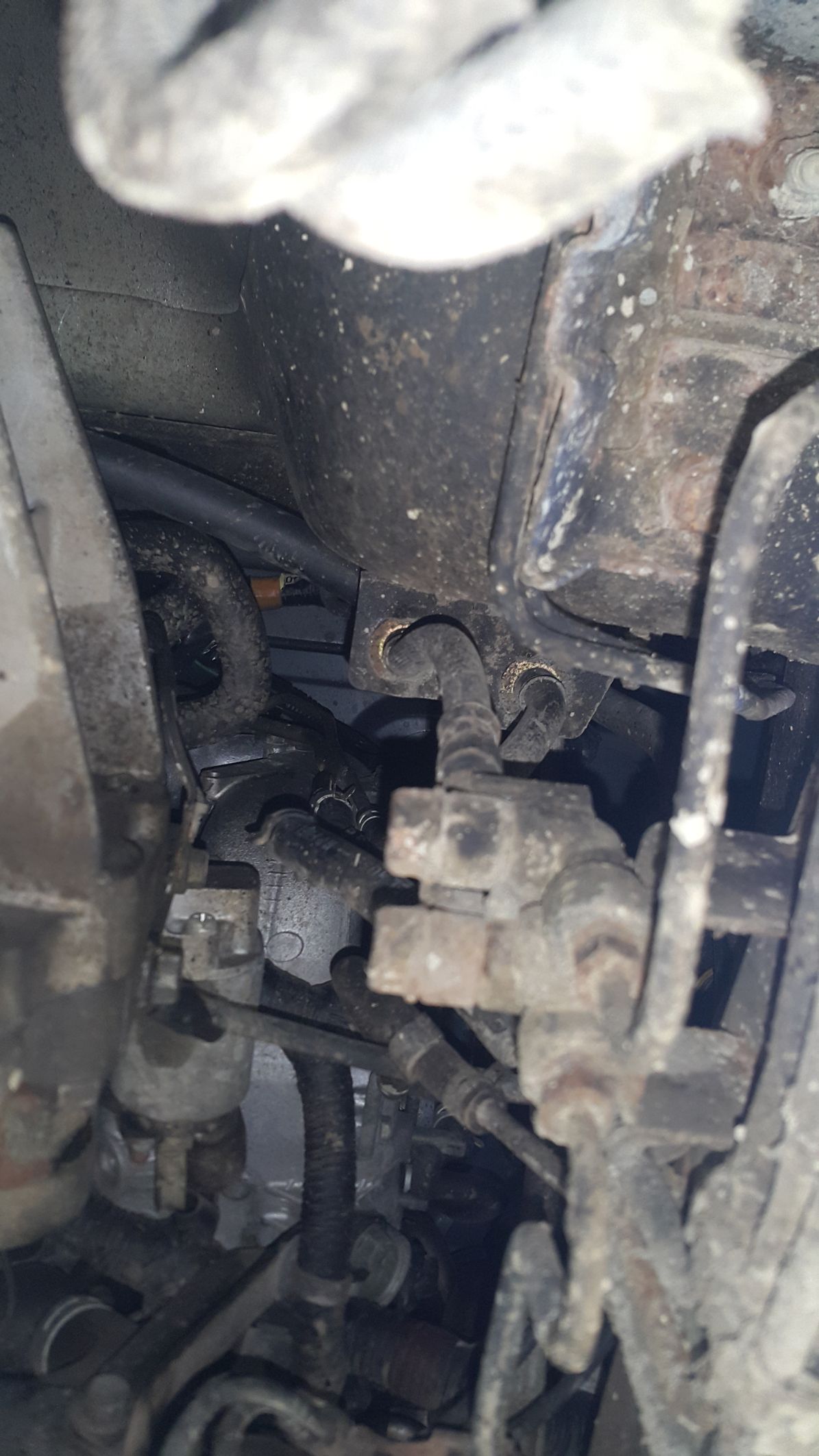

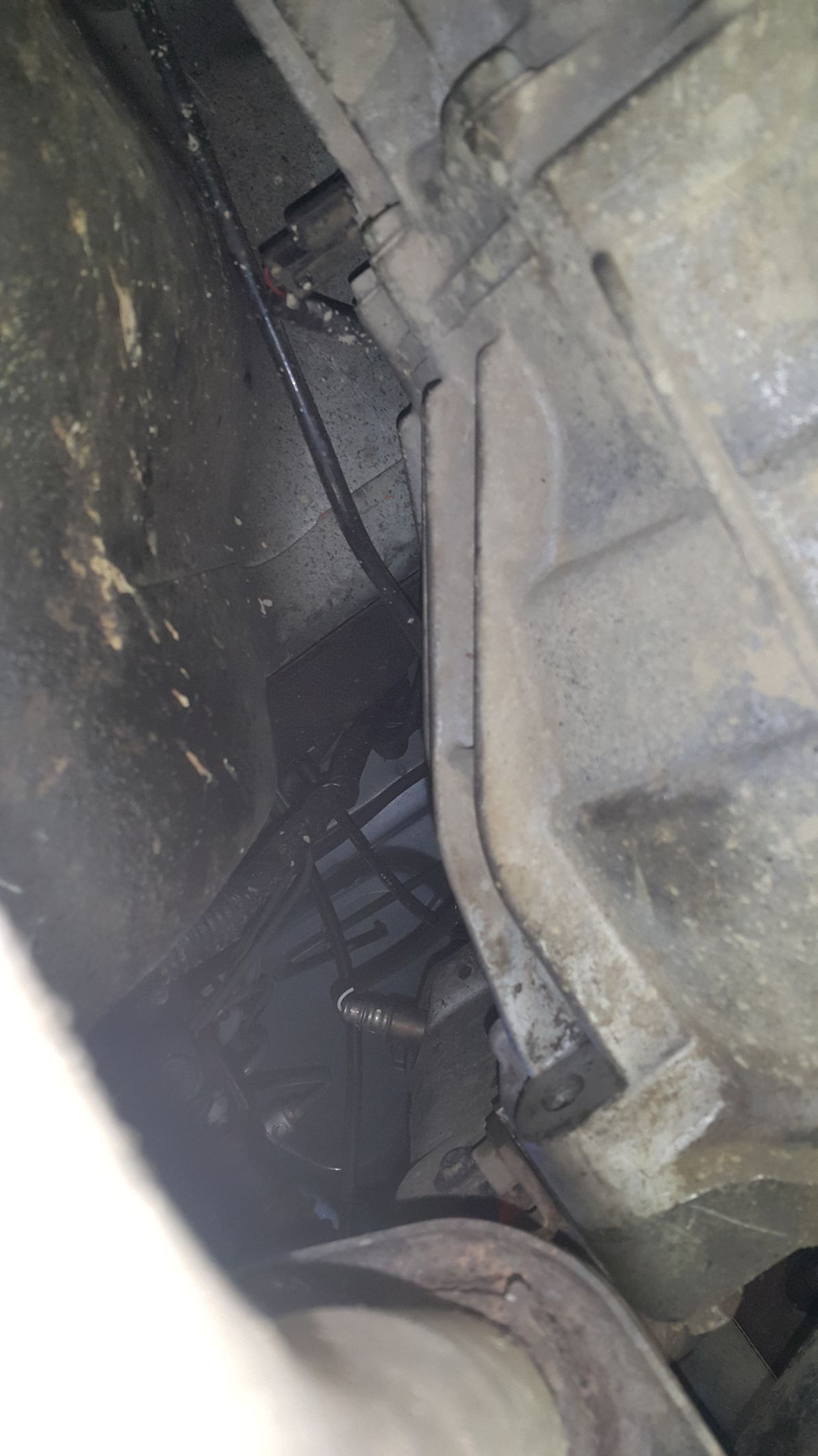

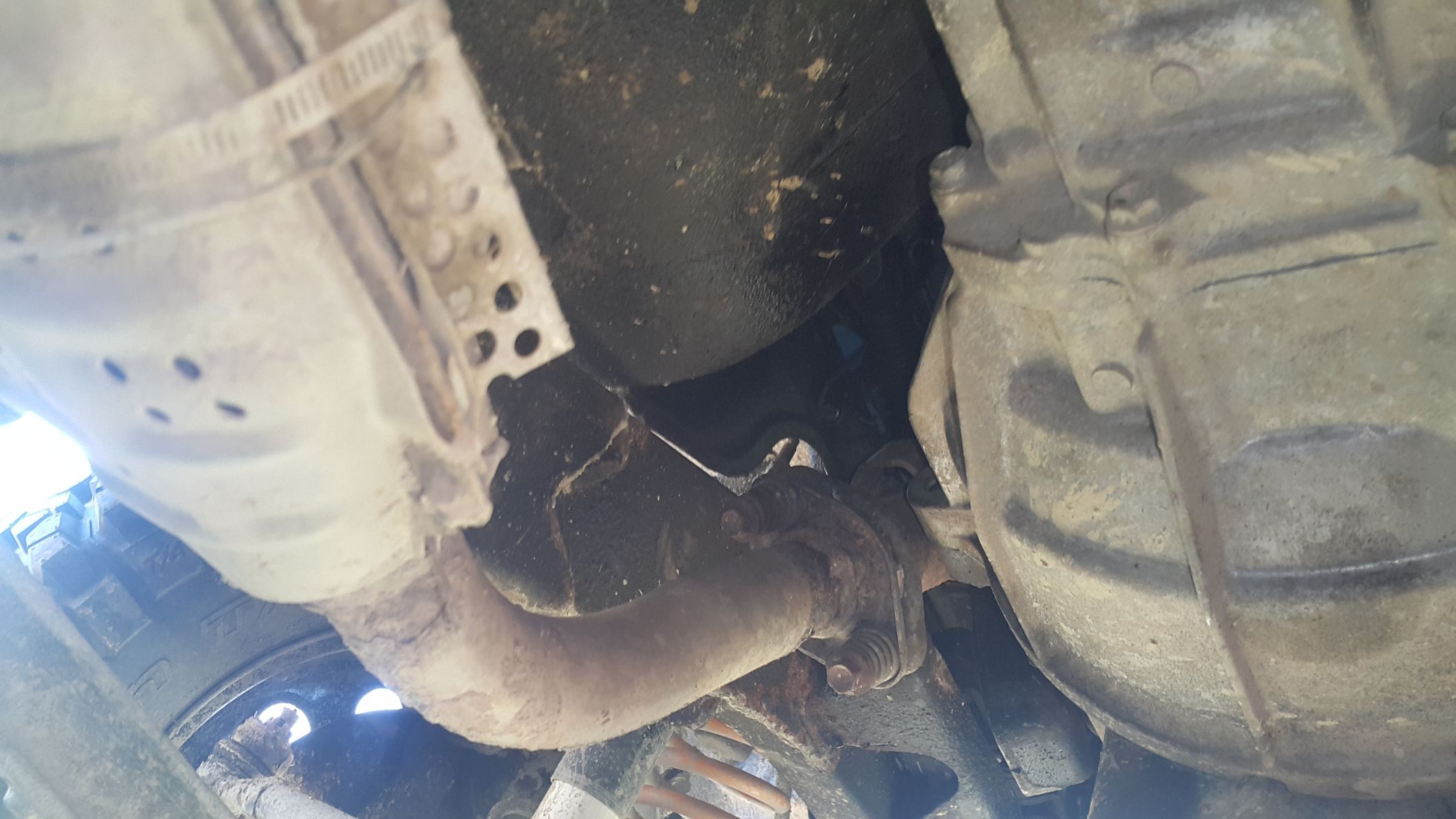

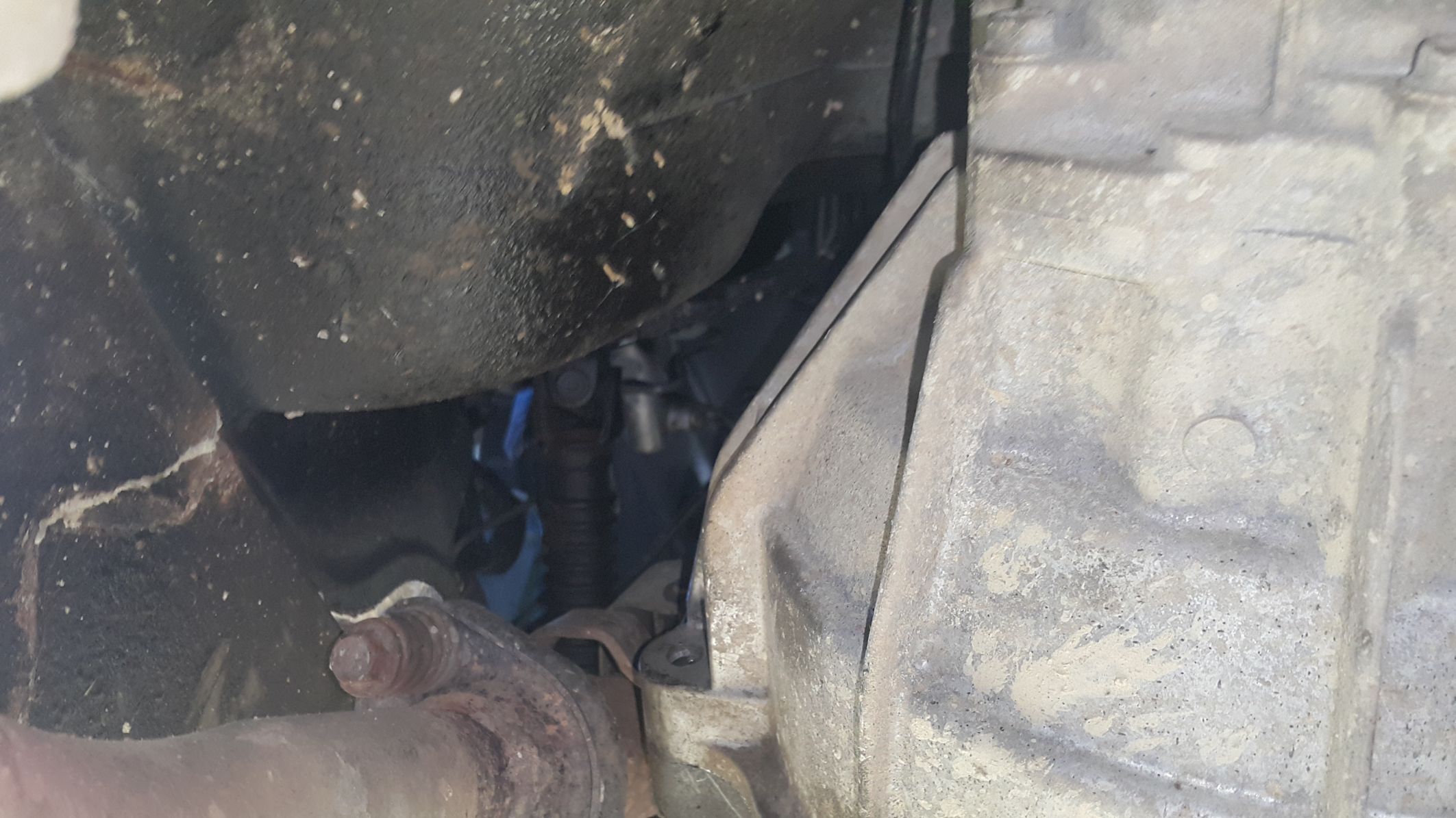

adysx Postat Aprilie 17, 2016 Partajează Postat Aprilie 17, 2016 Salut, Am si eu niste probleme SAU nedumeriri la care as avea nevoie de parerea voastra. E prima masina de offroad pe care abia am achizitionat-o. Jimny 2005, MRL manual, schimbator 4x4 la buton. (schimbat uleiuri, suportul mare al reductorului, crucea cardanica de la diferential spate) In urma primei calatorii offroad cu masina am observat: 1. Intre 55-63km/h, 90-95km/h se aude un vuiet perceptibil (ca de cutie sau la cutie) DOAR cand sunt in viteze (oricare) doar la accelerare sau pastrare viteza. Daca sunt pe liber la acele viteze nu se aude nimic, daca turez pe liber (in mers la acele viteze) iar nimic. Mentionez ca nu am observat acest lucru pana cand mi-a fost schimbat kitul ambreiaj, ulei reductor si ulei cutie viteze la Autonet Suzuki. 2. Tot de la Autonet am observat ca dupa ce merg cel putin 2-3 min cu viteza a 5-a, si reduc viteza cu schimbat in trepte inferioare, viteza a 4-a si a 2-a intra cu un pic de rezistenta / infranare. Restul vitezelor (1,3,5 sunt ok). Asta se intampla DOAR dc merg un timp cu viteza a 5-a, in restul timpului a 2-a si a 4-a intra la fel de ok ca si celelalte. 3. Tot de la Suzuki am observat un mic clonc in cardan cand plec in marsarier apoi in viteza 1 si invers SAU cand ii dau eu suturi. Iar cand merg cu 4x4L se aude destul de tare la socuri. E ok? 4 Dupa operatiile de la Suzuki dupa 3 zile am plecat pe offroad. La urcus puternic am simtit miros de ulei - in cei 200 de km pana la urcus totul a fost ok. Cand am ajuns in varf am obs ca de pe catalizator in primele secunde imediat dupa oprirea motorului iesea putin fum. Sub masina in dreptul cataliztorului pe podul masinii in lateralul cutiei am observat fff putin ulei. Poate fi de la faptul ca s-a schimbat uleiul si au "udat" ei peretii sau sare ulei pe langa busonul de umplere al cutiei? 5. Cand urc puternic in 4x4 la denivelari un pic mai mari se aude un scartait in fata. In aceleasi conditii in 2x4 nu se aude nimic. *Nu vreau sa arat cu degetul aiurea catre autonet, poate e o coincidenta, poate chestiile de mai sus sunt normale, poate abia acum le-am observat, nu sunt sigur. Multumesc Link spre comentariu Distribuie pe alte site-uri Alte opțiuni partajare...

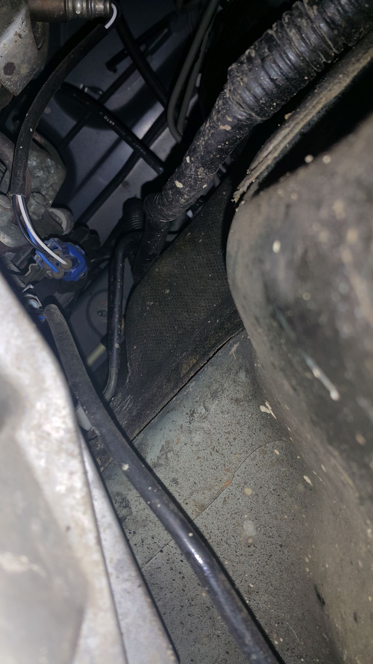

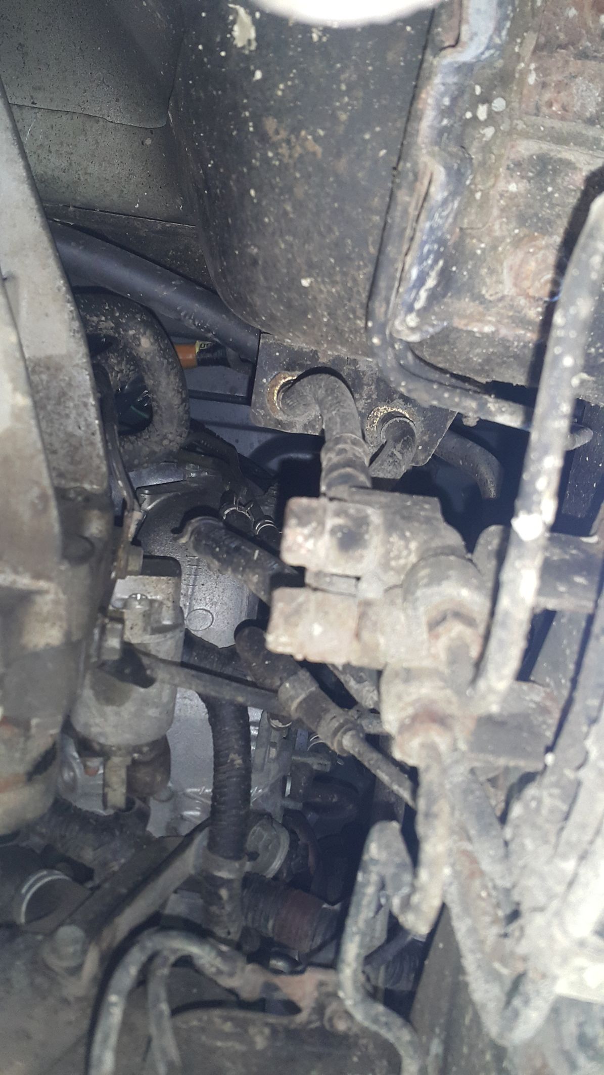

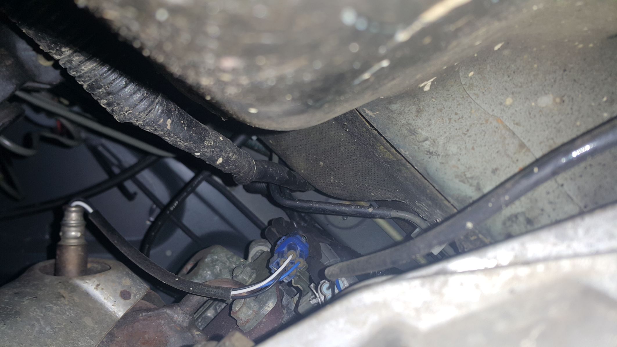

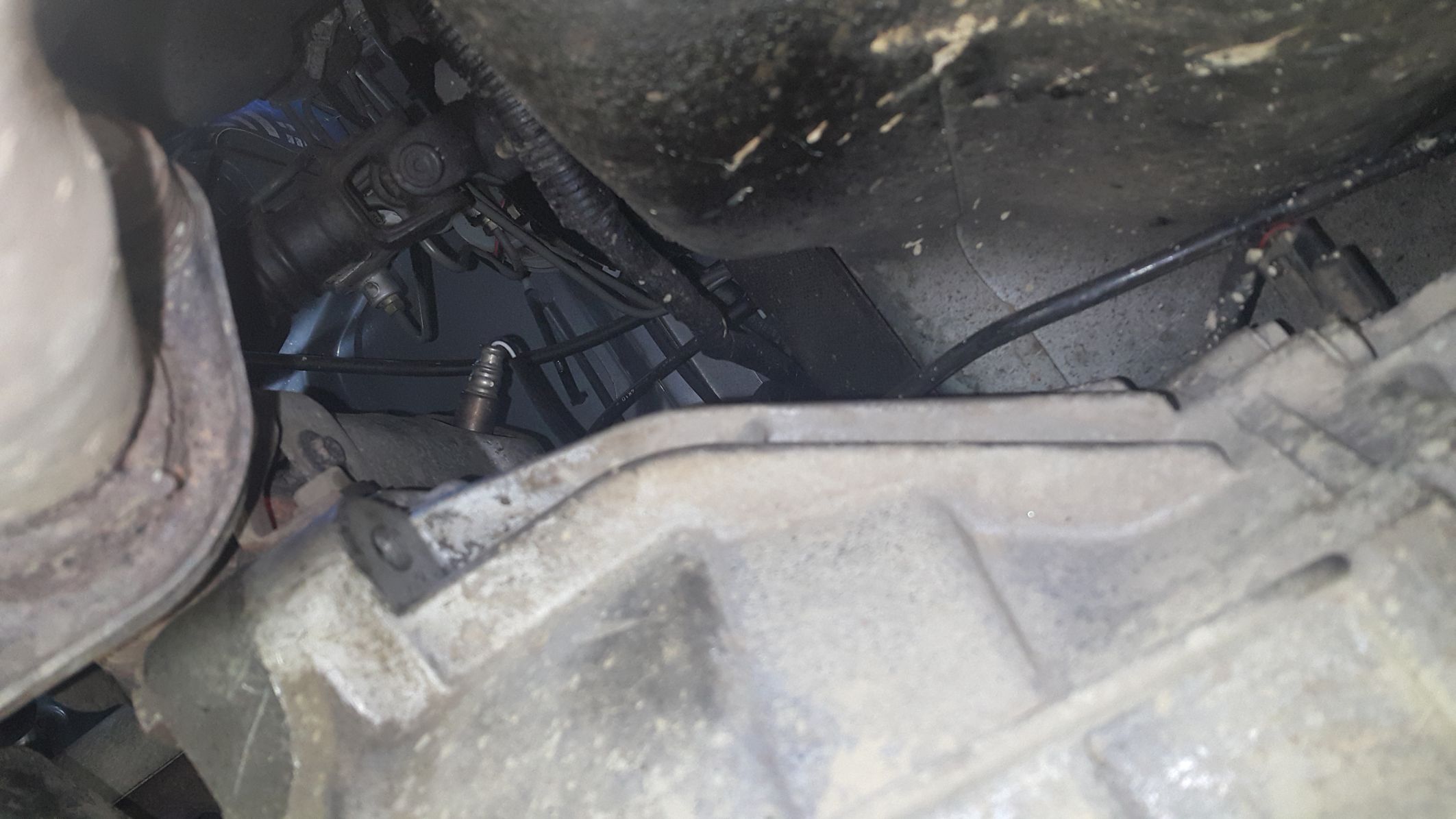

unde Postat Aprilie 18, 2016 Partajează Postat Aprilie 18, 2016 Re: Cateva probleme Jimny 1. Verifica nivelul uleiului din cutie. In ultimele 3 poze se vede o pata de ulei (probabil) pe caroserie. Vezi sa nu ai pierderi pe la semeringul de la iesirea din cutia de viteze. Asta e o problema clasica la Jimny. 2. Verifica "cautatorul", ala de sub schimbatorul de viteze. Ambreiajul e reglat corect? 3. Nu stiu cit de tare se aude, dar e normal sa ai joc in diferential, unul mic. Daca se aud pocnete, verifica sa nu ai joc in cardanul spate si/sau ala intermediar. In 4x4L cuplul e cam dublu, deci apasa si tu mai cu mila pedala. 4. Inclin sa cred ca uleiul ala a ajuns acolo in urma urcusului tau. Nu esti de vina pentru asta, dar nici normal nu e. Fie vreun semering de la cutie a cedat (de regula ala de iesire), fie ai/ai avut prea mult ulei in cutie si atunci a dat pe la supra-plin. 5. MRL-urile manuale le-ai desfacut si gresat vreodata? Daca nu, atunci ar cam fi cazul. Daca atunci cind le desfaci gasesti rugina sau urme de rugina la capul de planetara, atunci stii de unde vine. N-ar strica si verifici si nivelul uleiului in diferentialul fata. Citi km are masina?... aia de pe bord, desigur. Suzuki Jimny 1.3i 2004 "There is nothing wrong with the planet... people are f*cked" - George Carlin Saving the planet Link spre comentariu Distribuie pe alte site-uri Alte opțiuni partajare...
adysx Postat Aprilie 18, 2016 Autor Partajează Postat Aprilie 18, 2016 (editat) Re: Cateva probleme Jimny Multumesc mult pentru raspunsuri. Peste o saptamana voi verifica toate cele recomandate - acum masina este lasata la focsani pentru antifonare pe dedesubt. Masina are pe bord acum 122 000 km. Cartea service si factura nemteasca de reparatii de anul trecut par sa confirme kilometrajul. MRL-urile sunt noi instalate in urma cu 1 saptamana. Nu cred sa fie ele de vina. In manualul lor scria ca sunt pre-gresate din fabrica si NU trebuie gresate la instalare. Dar le voi verifica. Daca scrataitul ala nu tine de MRL-uri ar mai fi vreo piesa suspecta? O sa verific si nivelul de ulei in cutie, logic ar trebui sa fi supra umplut cei de la suzuki cutia... Nu as crede ca au scurs tot uleiul vechi si au uitat sa reumple, mai ales ca tocmai am terminat o iesire de 200 km de offroad si 200 de asfalt, se gripa dupa atatia kilometri ma gandesc. Voi posta aici rezultatul verificarilor. Editat Aprilie 18, 2016 de adysx Link spre comentariu Distribuie pe alte site-uri Alte opțiuni partajare...
unde Postat Aprilie 18, 2016 Partajează Postat Aprilie 18, 2016 Re: Cateva probleme Jimny Mai verifica si articulatiile pe fata (bucsi, rulmenti king-pin, etc.) + rulmentii de roata. Cutia de la Jimny are buson de golire + buson de umplere, insa daca se goleste cu furtunul pe la supraplin, atunci e usor sa o supra-umpli :wink: Altfel, busonul de umplere e exact la nivel. Suzuki Jimny 1.3i 2004 "There is nothing wrong with the planet... people are f*cked" - George Carlin Saving the planet Link spre comentariu Distribuie pe alte site-uri Alte opțiuni partajare...
