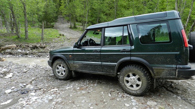

Ieri a primit sosoni noi cooper stt pro 245/75/16,nu am simtit sa atinga undeva(suspensie stock),parca doar ca mi se pare un picut mai lenesa.Bine,oricum trebuie sa reconditionez turbina.Am si un lag asa la acceleratie,tre sa apas juma' de cursa sa prinda putere.Pe strada am 2.2 atm.in teren oare cat de jos ma pot duce cu presiunea?

[ATTACH=CONFIG]263686[/ATTACH]
Cam pana la 1,6 ,
Mai jos ai sanse sa dejantezi, jantele din aliaj au buza mica.
Bafta!
