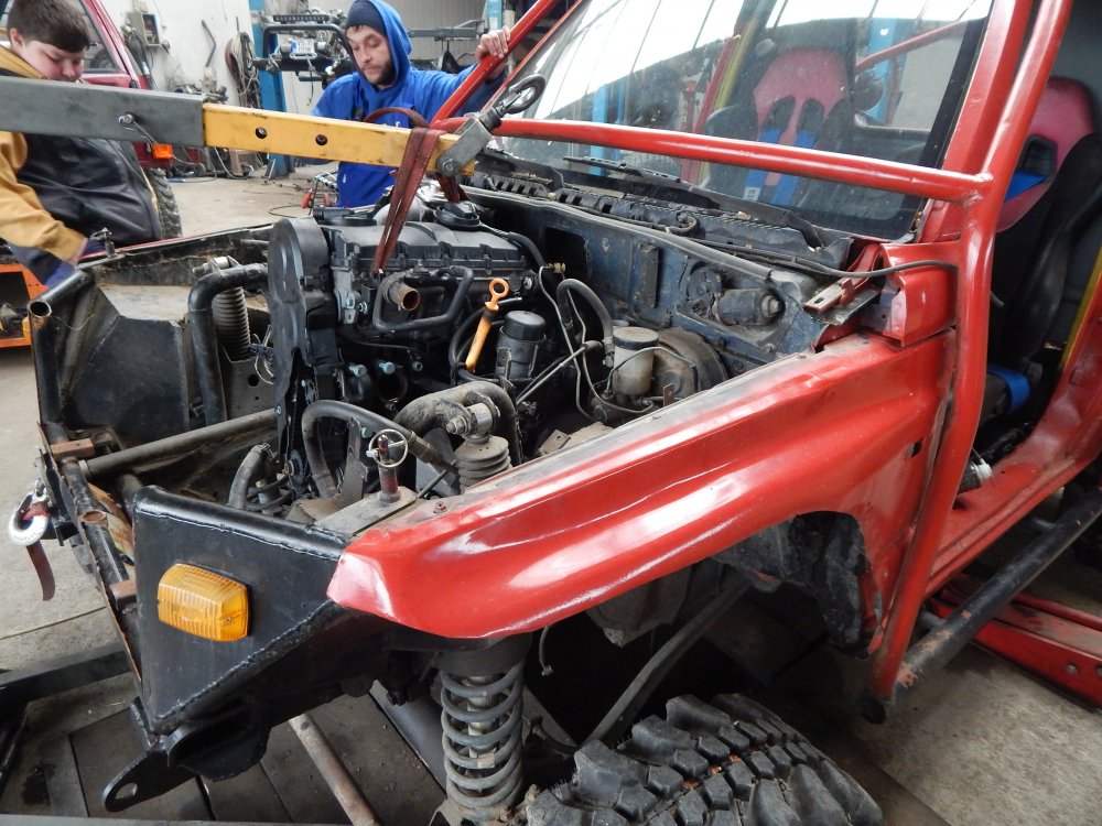

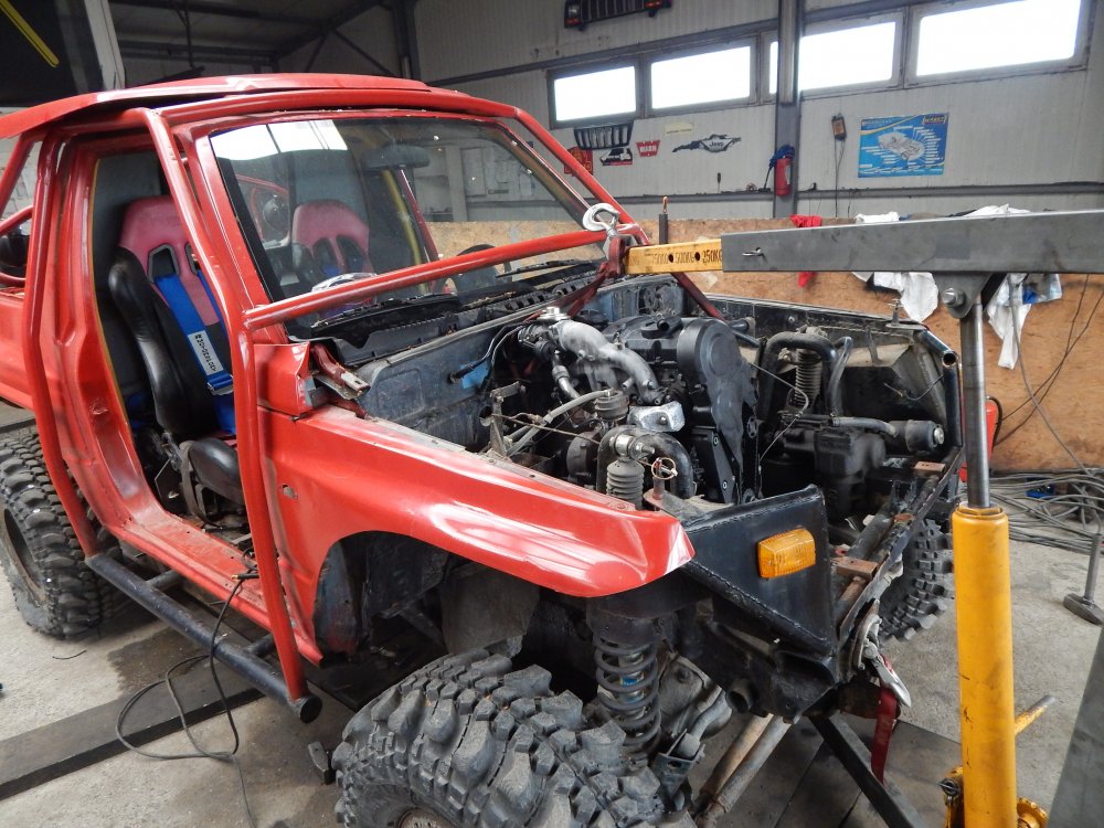

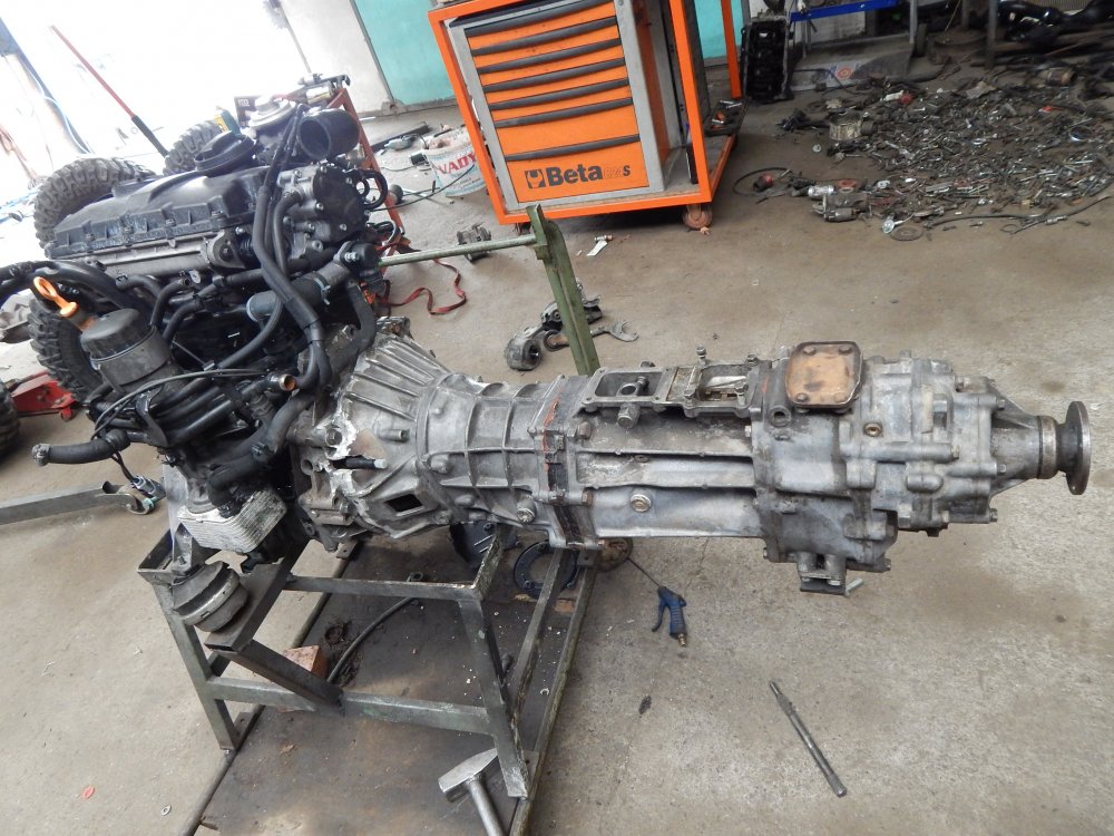

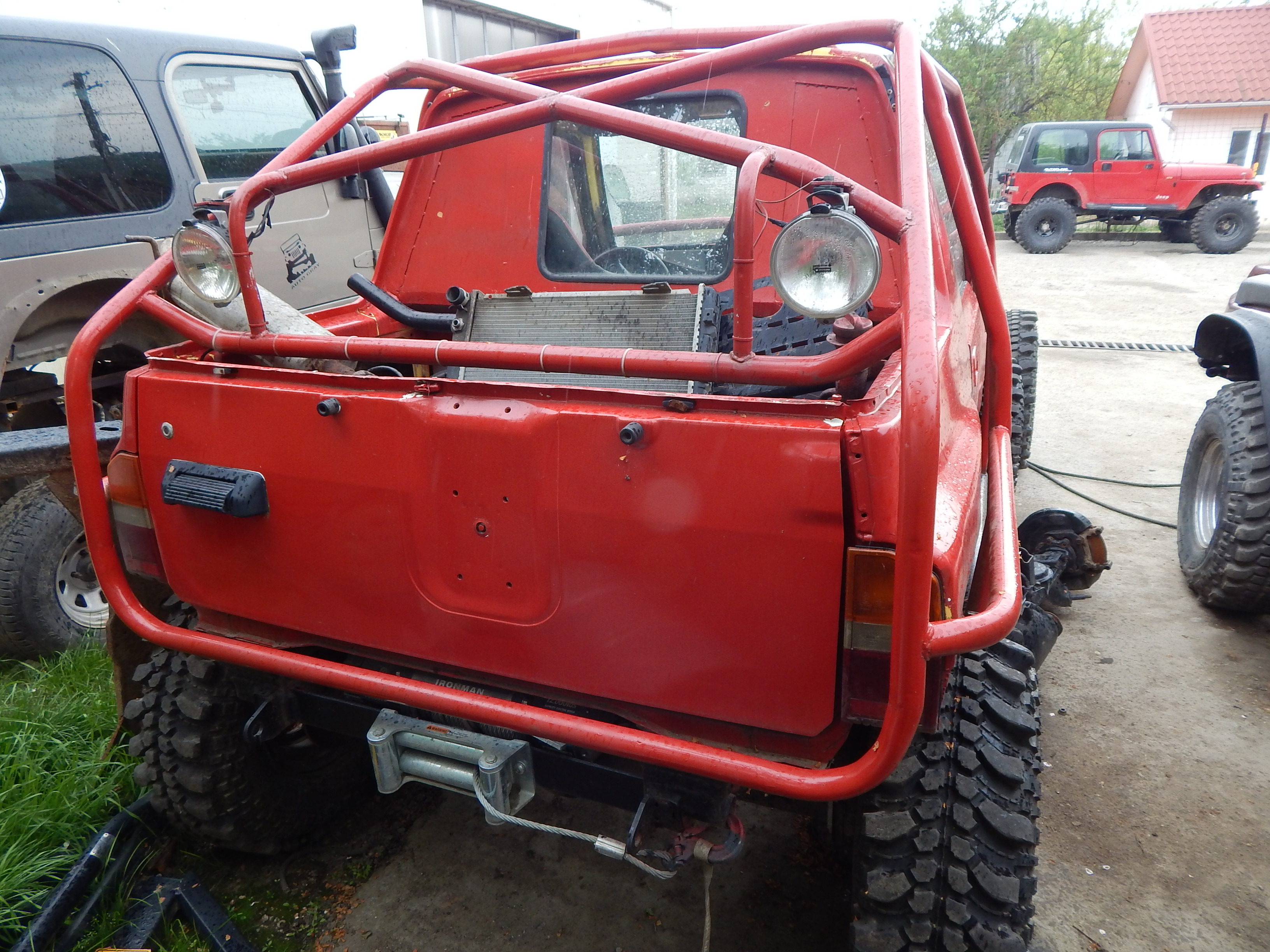

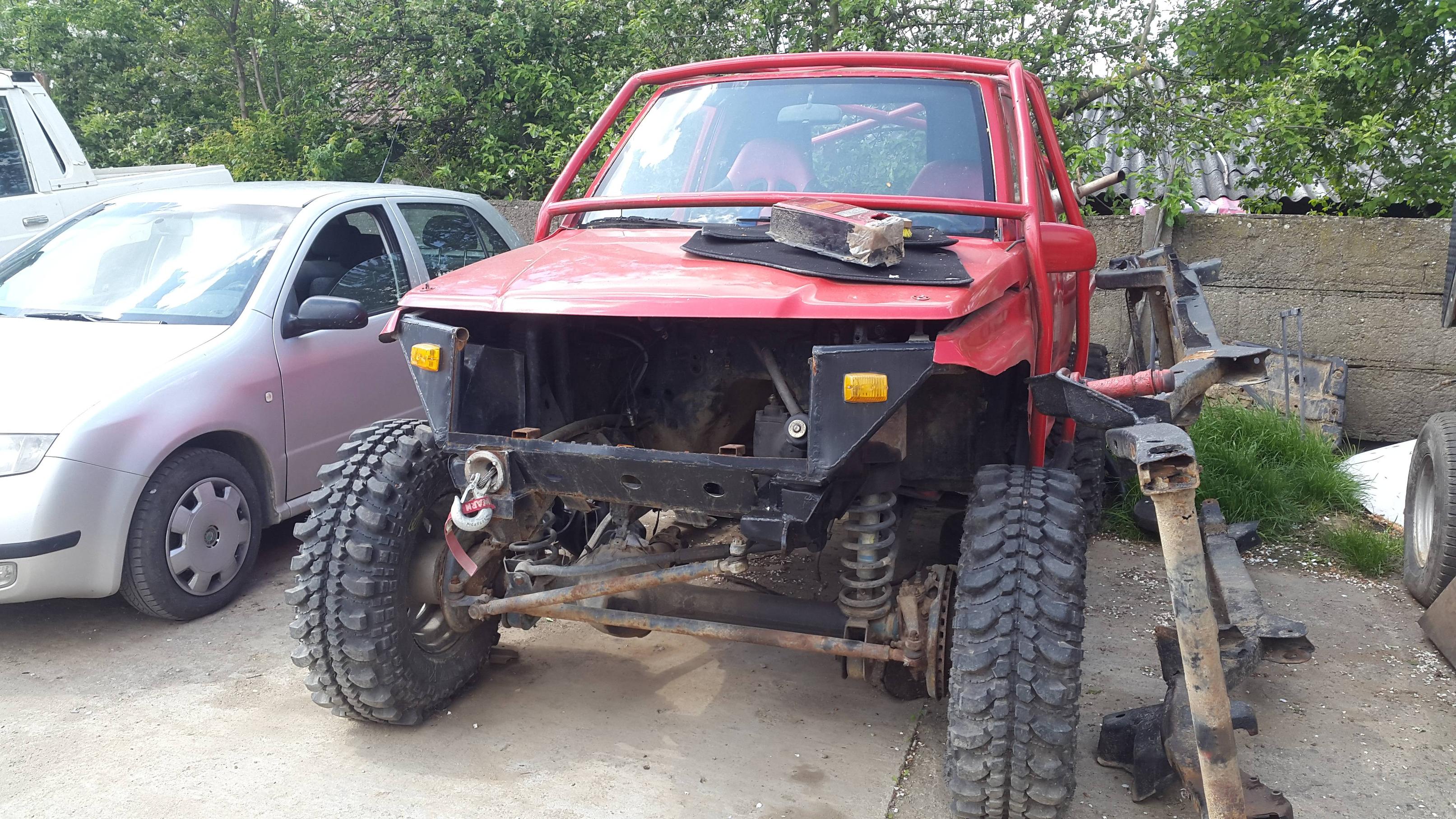

alin-jeep Postat Aprilie 24, 2016 Partajează Postat Aprilie 24, 2016 (editat) Masina a ajuns la mine cu motor V6 de Suzuki ,punti de Toyota +inca ceva modificari facute prin mai multe locuri .Masina nu functiona . Se cere : 1-prima faza -inlocuire motor cu motor VW 19 TDI pompe duze -inlocuire cutie de viteze cu cutie Toyota Editat Aprilie 25, 2016 de alin-jeep Link spre comentariu Distribuie pe alte site-uri Alte opțiuni partajare...

alin-jeep Postat Aprilie 27, 2016 Autor Partajează Postat Aprilie 27, 2016 Re: Vitara pentru Open Bah, nu fi rau. Toata lumea poate sa mearga, acu daca termini cu ea intreaga e alta poveste. :grin: On - topic: De ce cutie de Toyota? Nu au renumele ca cedeaza sau sunt galagioase? Parca asa citisem/auzisem. Puntile sunt de Hilux cu ceva planetare HD ( erau deja montate -nu a fost alegerea mea ) .La Hilux grupul este pe mijloc asa ca am folosit tot cutie de Hilux pentru a da bine cu cardanul .Nu era necesara cutia de J 7 pe care am folosit-o pana acum pentru ca nu e nevoie de iesire pentru PTO iar cardanul iese prin dreapta spre spate .In plus cutia de Hilux este mai subtire si intra bine in tunelul de la Vitara . :grin: pe parte cu galagia produsa de cutie -parca mai conteaza un zgomot in plus :ha: .Da de unde ai scos-o pe asta cu galagia cutiei de Toyota ( poate vrei sa-ti pui in cap Toyotistii -ca astia-s mai periculosi decat Patrolistii :f1 ) :h5 Link spre comentariu Distribuie pe alte site-uri Alte opțiuni partajare...

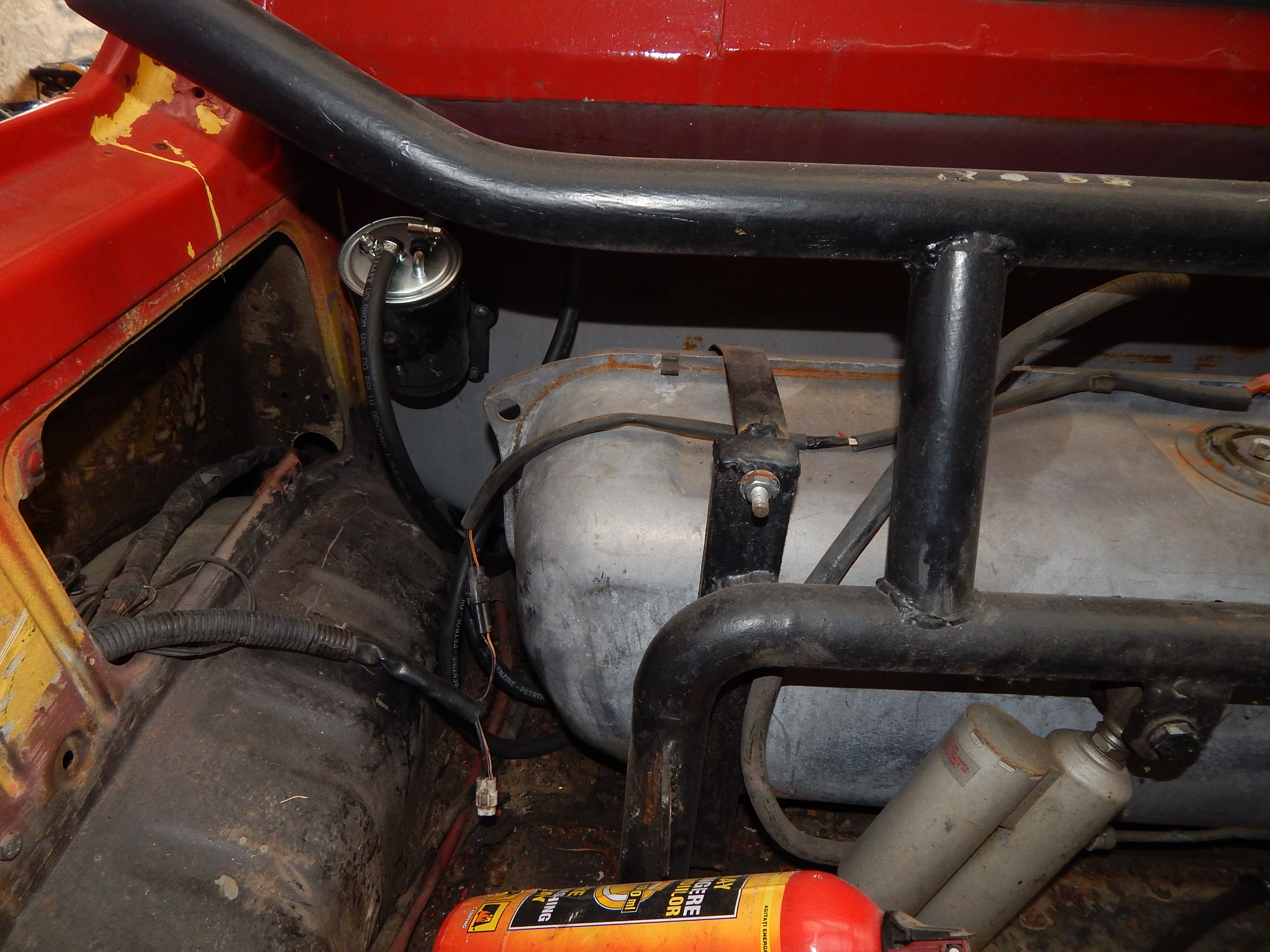

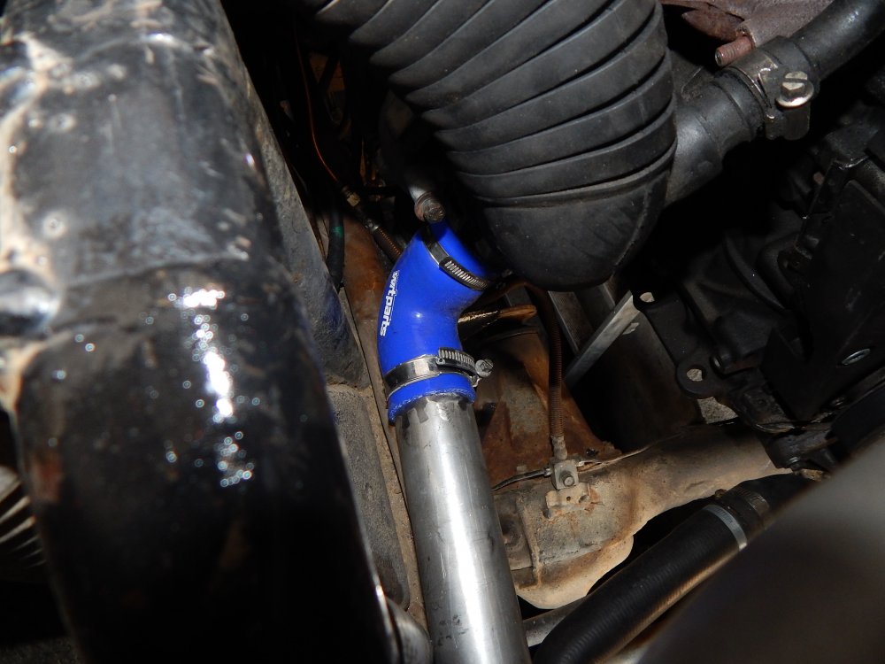

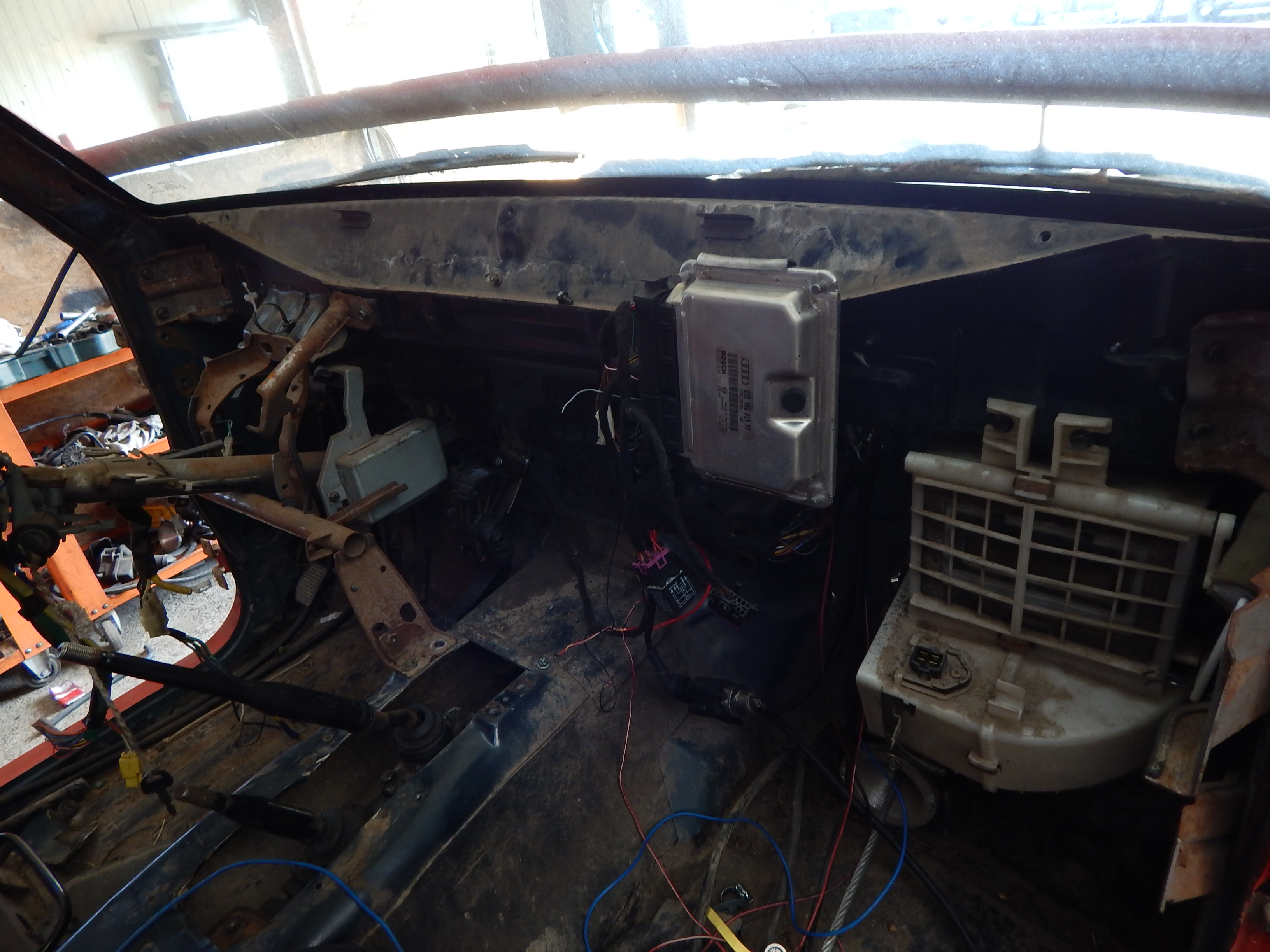

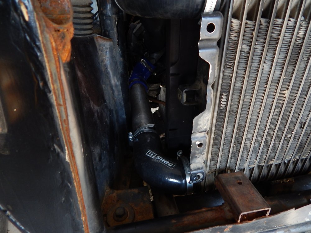

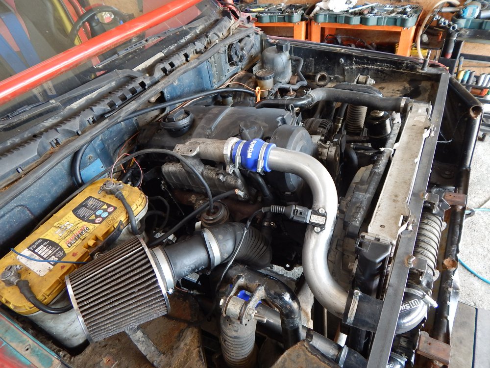

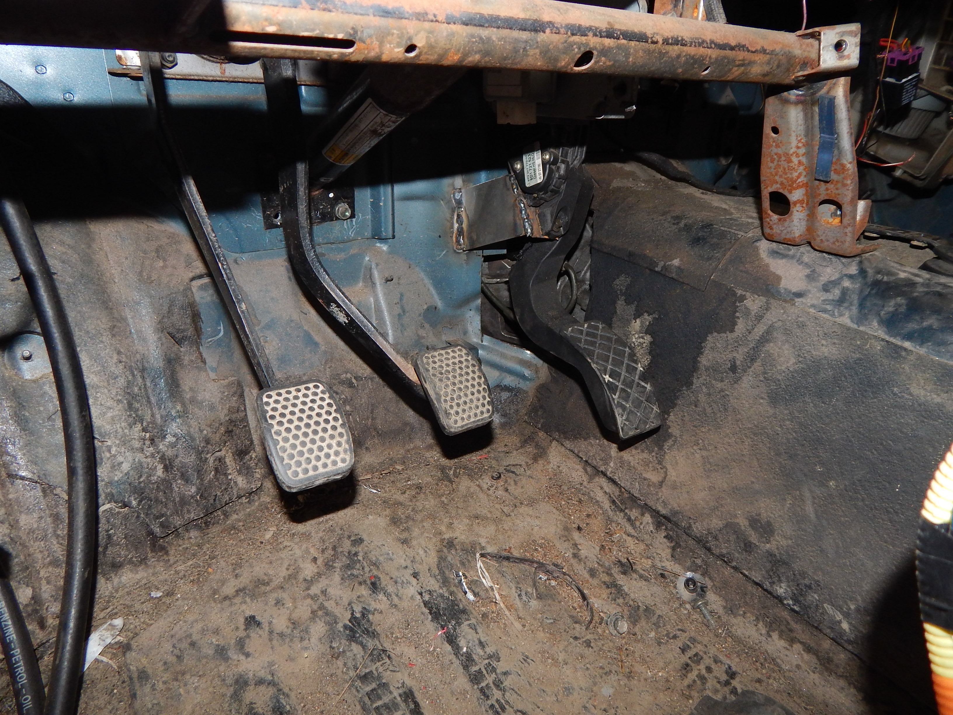

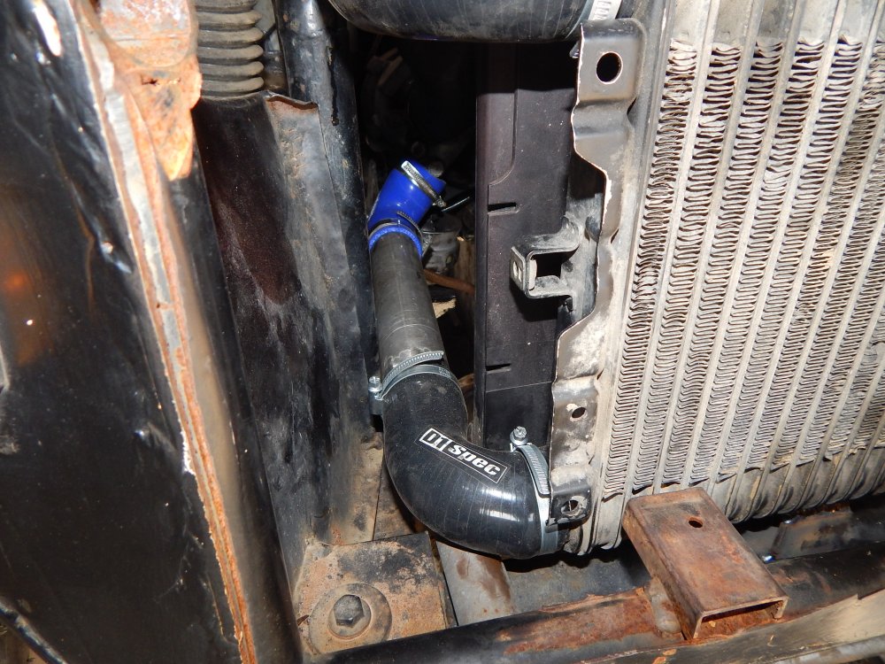

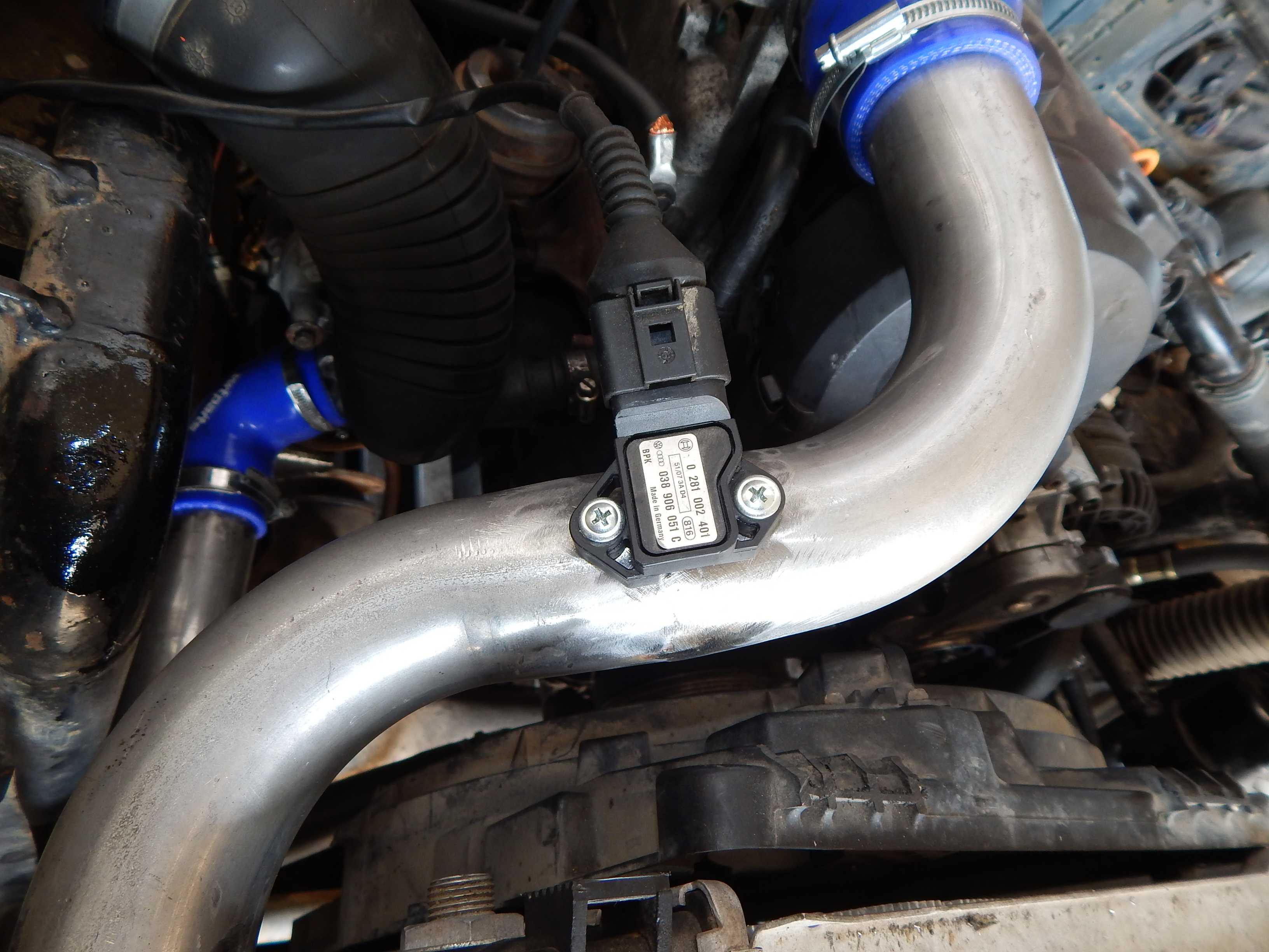

alin-jeep Postat Mai 21, 2016 Autor Partajează Postat Mai 21, 2016 Re: Vitara pentru Open Salutari ! Am facut 1 km cu masina -lejer ,sa vad cam cum sta treaba .Trebuie sa pun rotile mele ca sa pot aduce directia cat de cat la adevar ca asa nu-mi dau seama de unde vine voblajul .Oricum va trebui montat amortizor la directie . - am facut circuitul de racire dar nu am legat si incalzitorul din cabina (deocamdata) - am facut circuitul hidraulic la caseta de directie -este ok . -circuit aer admisie -turbo-intercooler -gata -conducte frana noi in partea din fata .Deocamdata frana este slabuta -ambreiajul functioneaza ,posibil sa mai trebuiasca aerisit si daca nu merge perfect o sa punem pompa noua de ambreiaj -incarcarea este functionala . -porneste la sfert de cheie -circuit alimentare dintr-o bucata rezervor -filtru -motor dus prin cabina -retur rezervor-motor nou prin cabina -refacut cablurile de la baterie la motor :h5 Link spre comentariu Distribuie pe alte site-uri Alte opțiuni partajare...
