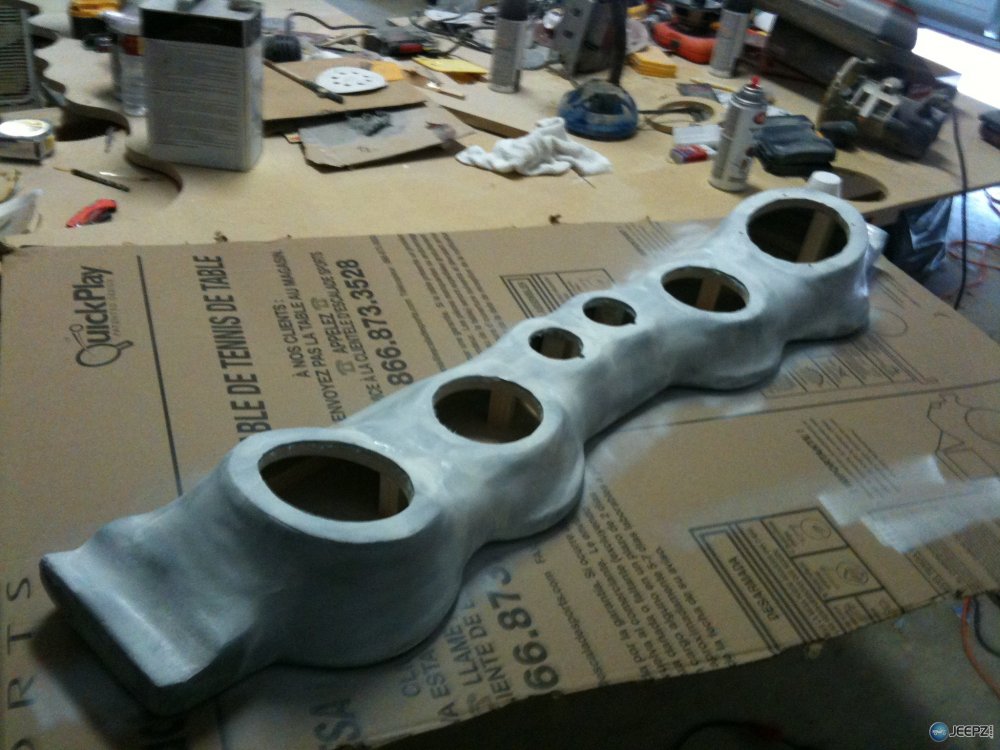

abunea Postat Mai 2, 2016 Partajează Postat Mai 2, 2016 Cum trocariciul meu nu are decat doua boxe amarate in bord, iar boxe suplimentare nu prea ai unde sa montezi, as vrea sa ii montez un sound bar, agatat sus de rollcage. Numai ca unul original costa o galagie de bani, asa ca ma gandesc ca poate un meserias care lucreaza in fibra de sticla imi poate face unul similar. Atasez si doua poze cu proiecte luate de pe net, inclusiv una care arata cum se monteaza pe masina. Aveti idee prin Bucuresti sau imprejurimi, de un meserias serios care ar putea sa faca o lucrare de genul asta? - O | | | | | | | O - - O IIIIIII O - Link spre comentariu Distribuie pe alte site-uri Alte opțiuni partajare...

abunea Postat Mai 3, 2016 Autor Partajează Postat Mai 3, 2016 Re: Meserias fibra de sticla in Bucuresti? Pai daca aveam originalul, nu mai aveam nevoie de meserias :wink: Ideea e sa o facem dupa niste dimensiuni, ma gandeam sincer fara matrita si chestii, poate o structura usoara din lemn/metal pe care sa punem fibra. O sa incerc un telefon, sa vedem ce zice si omul. Mersi! M-am gandit si la varianta asta, dar cred ca ar arata mai bine cu fibra si cred ca ar fi si mai usoara. Dar in ultima instanta o sa o fac din lemn, numai ca un lemn usor si rezistent la flexare (o sa se zbangane in offroad) nu e usor de gasit. Cred. - O | | | | | | | O - - O IIIIIII O - Link spre comentariu Distribuie pe alte site-uri Alte opțiuni partajare...
Liviu-San Postat Mai 3, 2016 Partajează Postat Mai 3, 2016 Re: Meserias fibra de sticla in Bucuresti? Pai daca aveam originalul, nu mai aveam nevoie de meserias :wink: Ideea e sa o facem dupa niste dimensiuni, ma gandeam sincer fara matrita si chestii, poate o structura usoara din lemn/metal pe care sa punem fibra. O sa incerc un telefon, sa vedem ce zice si omul. Mersi! M-am gandit si la varianta asta, dar cred ca ar arata mai bine cu fibra si cred ca ar fi si mai usoara. Dar in ultima instanta o sa o fac din lemn, numai ca un lemn usor si rezistent la flexare (o sa se zbangane in offroad) nu e usor de gasit. Cred. 0726188312-Catalin. Este prieten de-al meu, mi-a facut snorkel-ul la LRF. A facut intai matrita si dupa piesa.:wink: Link spre comentariu Distribuie pe alte site-uri Alte opțiuni partajare...
Astral Postat Mai 3, 2016 Partajează Postat Mai 3, 2016 Re: Meserias fibra de sticla in Bucuresti? Pai daca aveam originalul, nu mai aveam nevoie de meserias :wink: Ideea e sa o facem dupa niste dimensiuni, ma gandeam sincer fara matrita si chestii, poate o structura usoara din lemn/metal pe care sa punem fibra. O sa incerc un telefon, sa vedem ce zice si omul. Mersi! M-am gandit si la varianta asta, dar cred ca ar arata mai bine cu fibra si cred ca ar fi si mai usoara. Dar in ultima instanta o sa o fac din lemn, numai ca un lemn usor si rezistent la flexare (o sa se zbangane in offroad) nu e usor de gasit. Cred. Am inteles ca nu ai originalul care e o "galagie de bani", dar am zis ca poate cunosti pe cineva care il are si care ti-l poate imprumuta... REGULAMENT FORUM CLUB 4X4 Rescue 4x4 & MyTrip Link spre comentariu Distribuie pe alte site-uri Alte opțiuni partajare...
bogdan_g Postat Mai 3, 2016 Partajează Postat Mai 3, 2016 Re: Meserias fibra de sticla in Bucuresti? din lemn (placaj plop) iese mai bine si ai un + in zona de acustica. daca folosesti o imbinare cu tincuri 'nu mai are moarte' iar daca in interior construiesti un caroiaj (structura de tip fagure) rezolvi si problema deformarilor elastice. (eu asa construiesc machetele mele pt trenuri... si rezista fara probleme). nici fibra nu este chiar usoara (vad ca ai ceva deschidere, deci va trebyi ranforsata cu ceva ...) respect, bogdan. Link spre comentariu Distribuie pe alte site-uri Alte opțiuni partajare...
