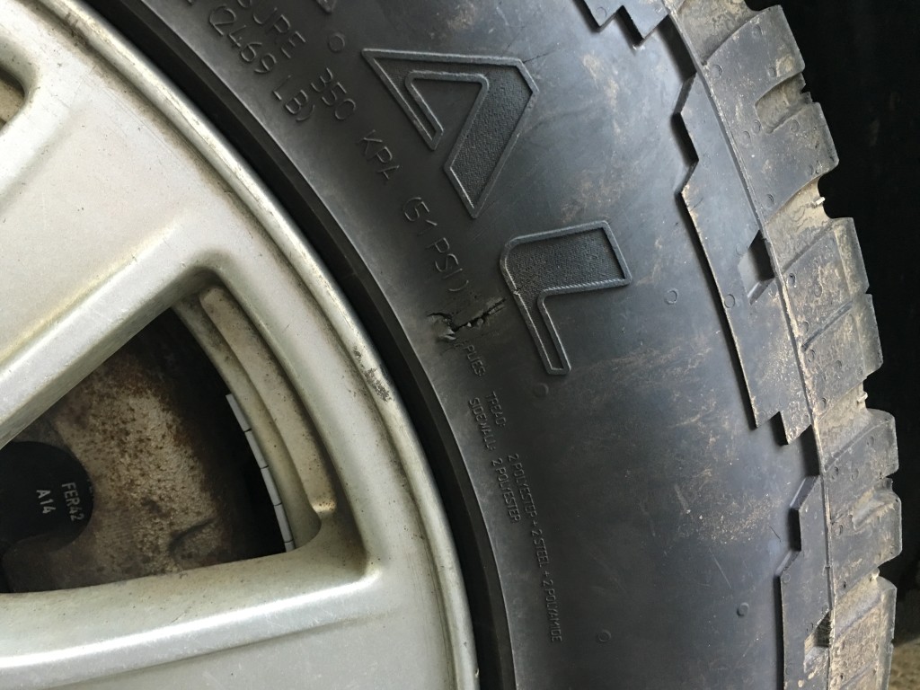

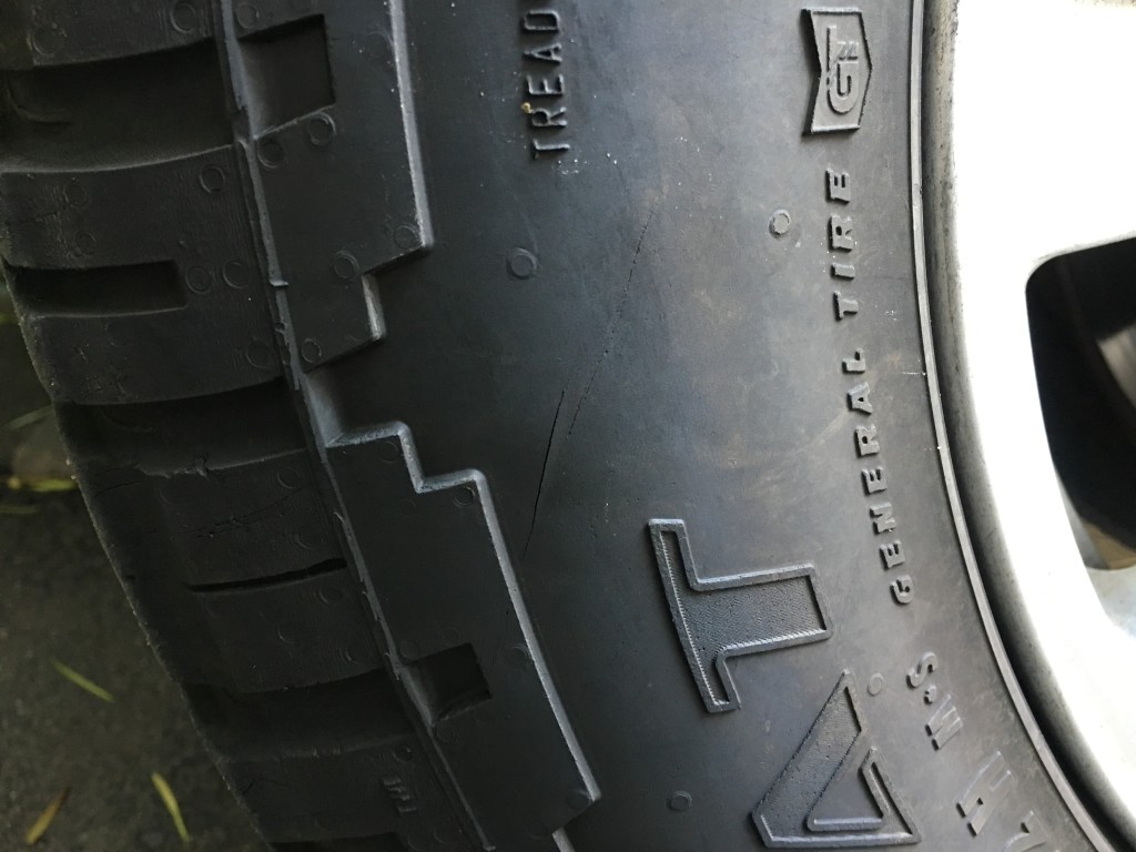

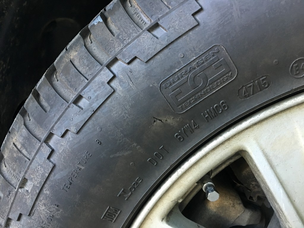

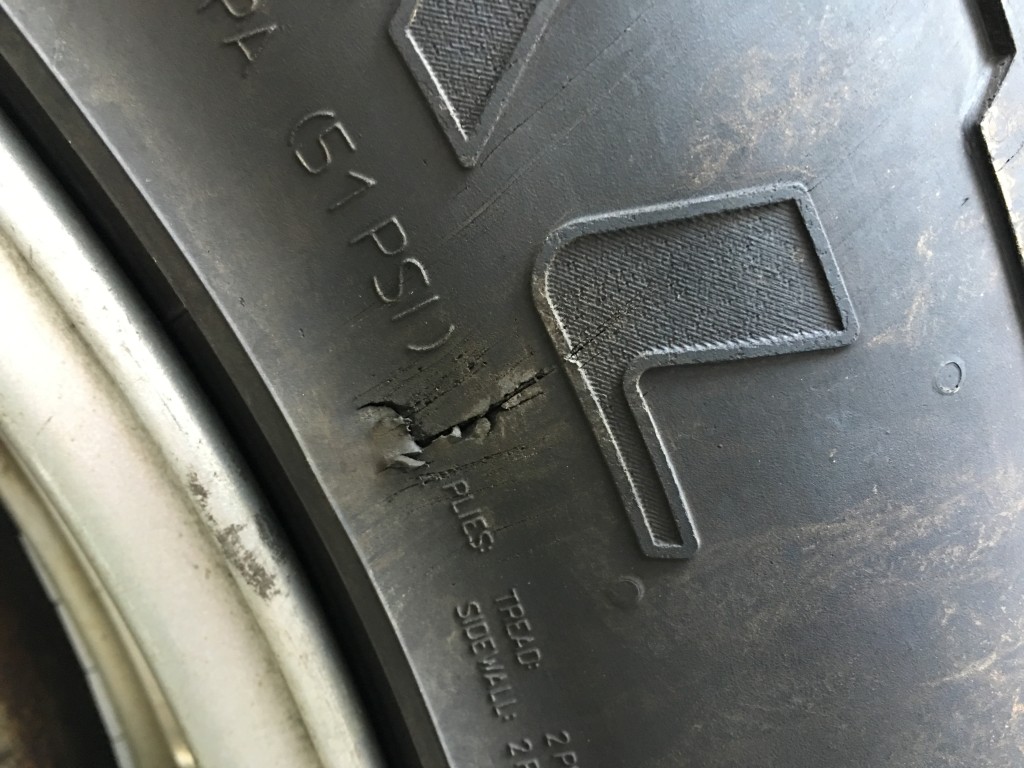

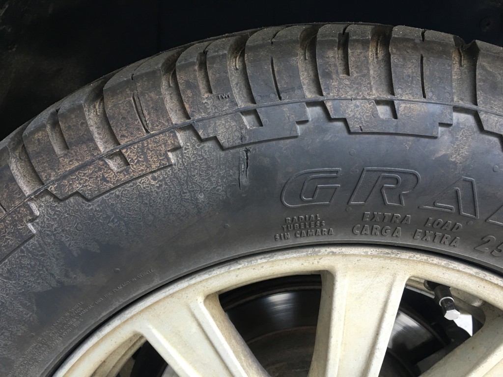

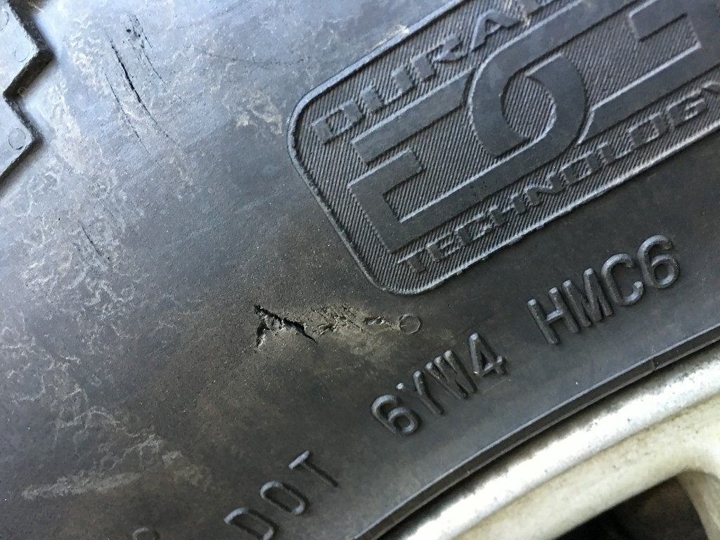

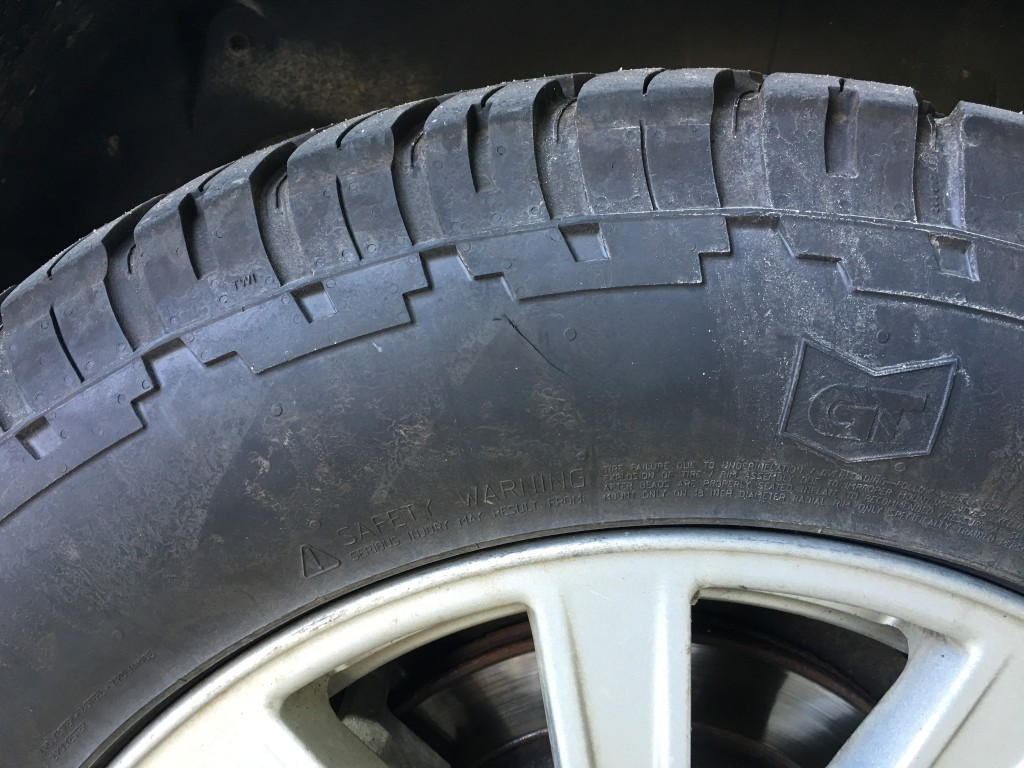

aaddrryyss Postat Iulie 4, 2016 Autor Partajează Postat Iulie 4, 2016 Re: Goodyear Duratrac + Land Rover Discovery 3 Experienta noua: zgarieturi / taieturi pe sidewall. Am mers 20-30 km pe niste drumuri forestiere la munte + cateva treceri bolovanoase prin albii de rau. O parte din drum a fost facuta cu presiunea normala, iar alta parte cu 1,4 - 1,5 bar. Nu atat din considerente de aderenta cat mai mult de confort. Au rezultat frumusetile din imaginile de mai jos. O sa ridic utilajul pe elevator sa vad cum se prezinta si partile din interior ale anvelopelor. Link spre comentariu Distribuie pe alte site-uri Alte opțiuni partajare...
aaddrryyss Postat Iulie 7, 2016 Autor Partajează Postat Iulie 7, 2016 Re: Goodyear Duratrac + Land Rover Discovery 3 Fost-am la vulcanizare. Anvelopele nu sunt afectate si pe laterala din interior. Iar ce se vede in poze a fost categorisit drept superficial. De acum inainte, pe teren bolovanos nu voi mai scadea presiunea. Link spre comentariu Distribuie pe alte site-uri Alte opțiuni partajare...
