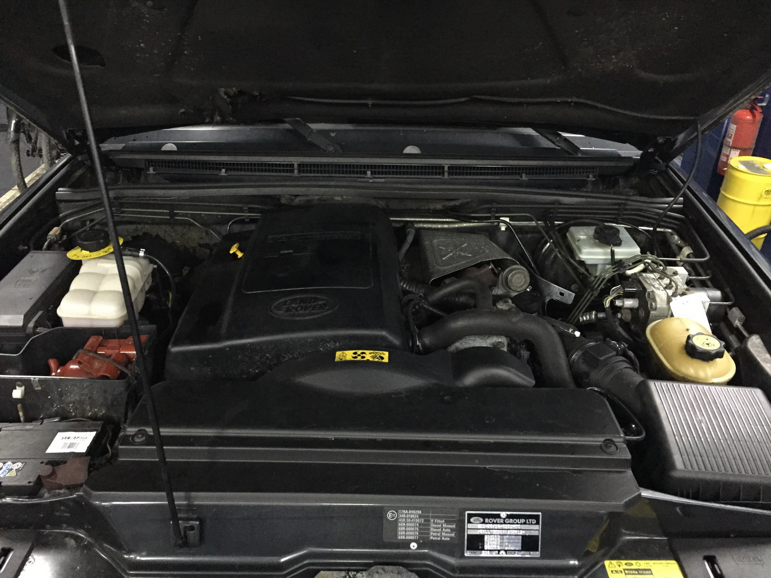

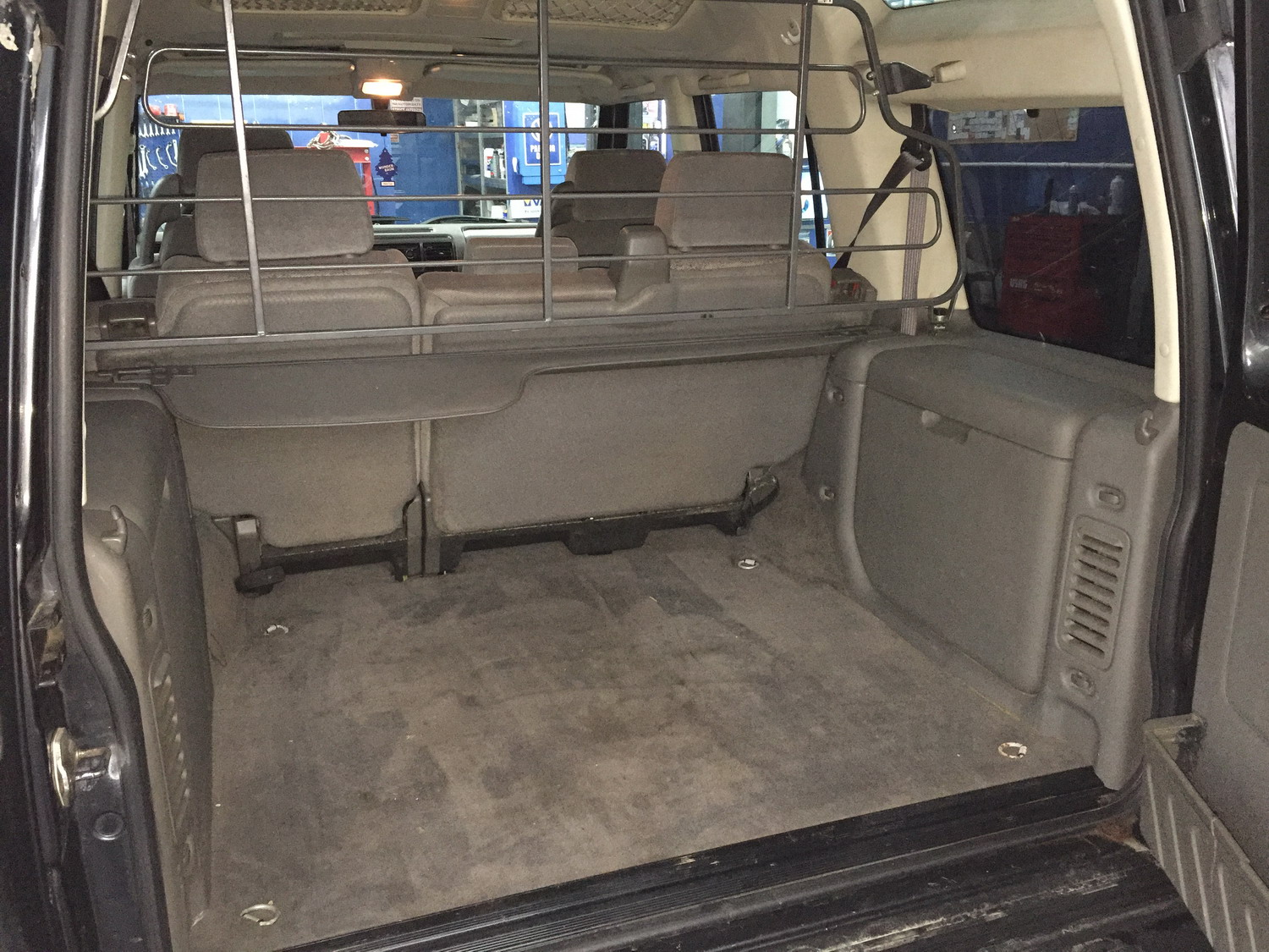

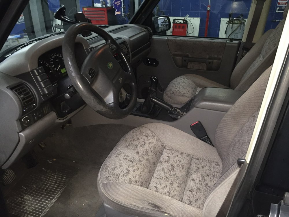

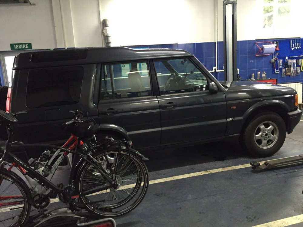

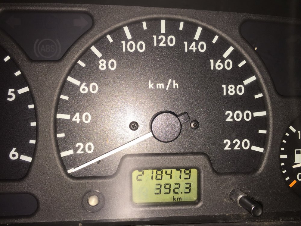

Salutare, acum ca intru in familia Land Rover va prezit si eu achizitia:
Land Rover Discovery II din 1998, Motor 2.5TD de 102KW si cu doar 218000km la bord.Cost masina 3000 euro din Germania.
Am cercetat si are diferential central blocabil. Va rog sa ma ajutati cu ce face acest central blocabil ca habarnam.
Va multumesc si numai bine.
