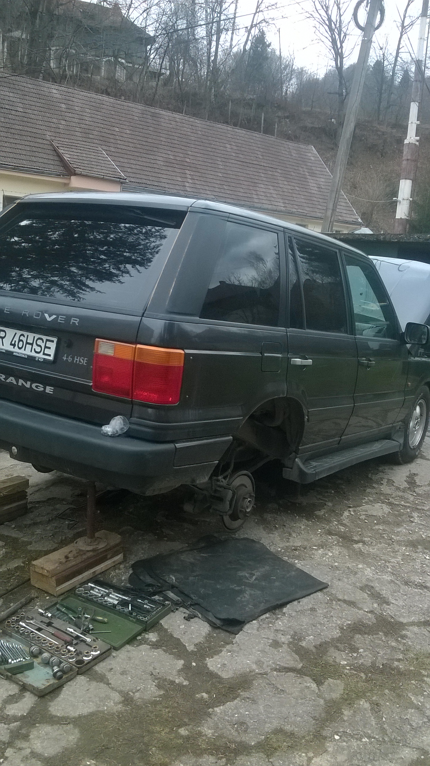

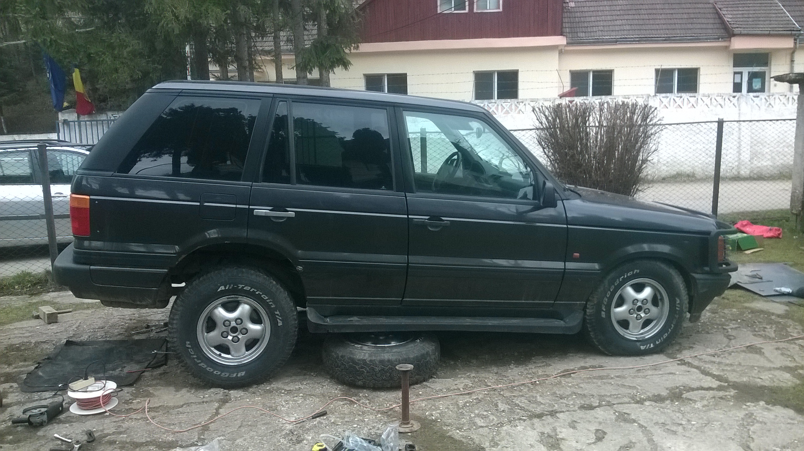

Schimbarea suspensiei de pe perne pe arcuri elicoidale pe care am facuto eu,cu un chit conceput si montat de mine pe masina.De ce pentru ca meseriasul care s-a pronuntat ca imi instaleaza suspensia dorita de mine ,adica un set Iron Man Heavy duty +2 inchi se monteaza pe o masina de genul numai daca a fost conversia facuta cu un chit dedicat acestei operatiuni.Toate bune si frumoase doar ca individul m-a tot dus cu zaharelul vreo 2 luni ca imi face masin si ciciu:grin:
Ok suspensie montata,toate bun si frumoase doar ca masina nu mai porneste.Am schimbat electromotor,verificari peste verificari prin eliminare si nimic.Inca vreo luna si un pic de cercetari plimbari cu platforma pana la gasirea unui electronist foarte bun dar lent:ha: .Inca vreo trei saptamani de reparatii(o mufa in care intrase apa de undeva pe timpul iernii si care ducea la BECM).In sfarsit masina gata de mers cu ea,deja imi facusem planuri sa imi pun cauciucuri mud terrain sa-i fac geometria schimb ulei motor diferentiale si sus pe deal:ha: dar nu pot mi sa stricat cutia de transfer dupa ce am parcat masina in fata blocului.Adica cred ca asta este ca imi caraie cand vreau sa o pun in P cu motorul pornit si celelalte viteze nu se deplaseaza deloc.Ea avea o problema ca nu pleca cu D trebuia sa o pun in 1 apoi sa o mut in D.

Multumesc,parerile sunt impartite dar din putinii km pe care i-am facut cu arcurile(max vreo 30)mi-a placut,nu este barca,am piscato un pic in giratoriu si in niste curbe si este ok,perfect stabila.Adevarat ca la deniveri si gropi simti ca ai arc nu ai linul acela al pernei.

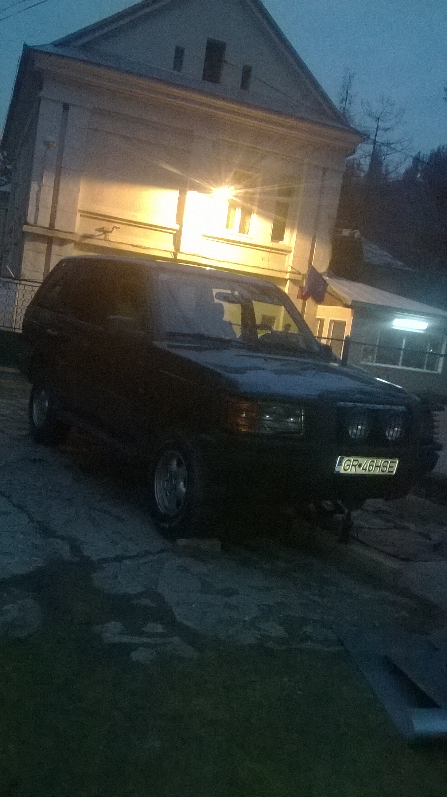

M-am dat un pic mai sportiv azi sa verific cutia si felul cum schimba dar sa ma si obisnuiesc cu centrul de greutate sus al masinii datorita elicoidalelor si nu numai ca sunt mutumit sunt chiar fascinat ce bine sta la 80 in giratoriu:grin: Alegerea iron man a fost perfecta.
