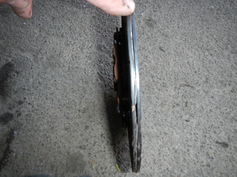

Patrolator Postat Mai 23, 2016 Autor Partajează Postat Mai 23, 2016 Re: X-Files (Mistere neelucidate) Nissan Patrol Y60 schimb de ambreiaj Ambreiajul original: Unde-i un PATROL, acolo-i un drum... http://www.youtube.com/watch?v=zkXzSVPkucQ Link spre comentariu Distribuie pe alte site-uri Alte opțiuni partajare...

KAROLOKW Postat Mai 23, 2016 Partajează Postat Mai 23, 2016 Re: X-Files (Mistere neelucidate) Nissan Patrol Y60 schimb de ambreiaj daca ala rosiatic e praf de nizip e ok dar daca e putin rugina e semn ca tot ansamblul a fost incins tare si apoi sa racit cu oxidare :) oricum placa de presiune are semen ca a lucrat mai mult pe exteriorul ei cele 2 urme circulare sunt dupa a doua jumatate cea exterioara ii fac si eu niste poze la ala al meu si vedem cum arata spre comparative ca mi se pare ca nici asta al tau nu a lucrat prea ok nu trebuie sa te sperii am intalnit piese noi care faceau asa, si vorbesc aici de piese OM nu after market. iar unele sunt facute la specificatii diferite si imperecheate cu placi de presiune diferite si iara pot aparea problem de genul Link spre comentariu Distribuie pe alte site-uri Alte opțiuni partajare...

Patrolator Postat Mai 24, 2016 Autor Partajează Postat Mai 24, 2016 Re: X-Files (Mistere neelucidate) Nissan Patrol Y60 schimb de ambreiaj daca ala rosiatic e praf de nizip e ok dar daca e putin rugina e semn ca tot ansamblul a fost incins tare si apoi sa racit cu oxidare :) oricum placa de presiune are semen ca a lucrat mai mult pe exteriorul ei cele 2 urme circulare sunt dupa a doua jumatate cea exterioara ii fac si eu niste poze la ala al meu si vedem cum arata spre comparative ca mi se pare ca nici asta al tau nu a lucrat prea ok nu trebuie sa te sperii am intalnit piese noi care faceau asa, si vorbesc aici de piese OM nu after market. iar unele sunt facute la specificatii diferite si imperecheate cu placi de presiune diferite si iara pot aparea problem de genul O fi de toate... . Dar are o vîrsta, si numai de cînd e masina la mine, a vazut destule. De aceea îl si schimb. Banuiesc eu asa ca problema e (iarasi) un detaliu minor la care nu ne-am gîndit, asa ca o luam sistematic, piesa cu piesa, pas cu pas. :tk Unde-i un PATROL, acolo-i un drum... http://www.youtube.com/watch?v=zkXzSVPkucQ Link spre comentariu Distribuie pe alte site-uri Alte opțiuni partajare...
