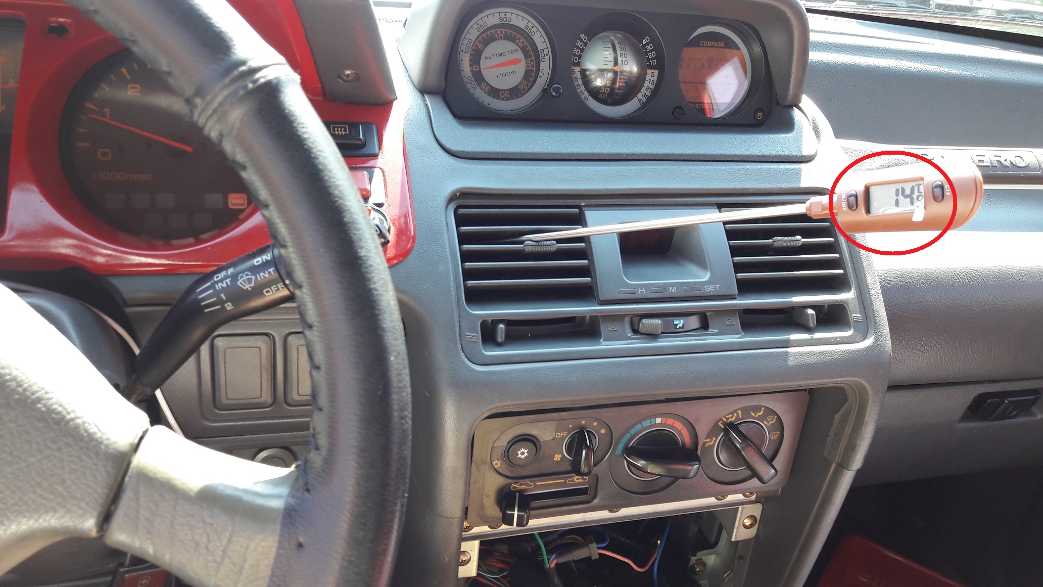

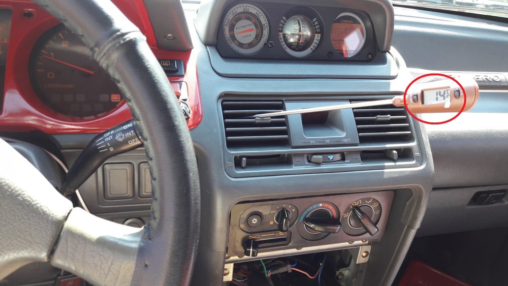

bocancel Postat Iulie 10, 2016 Autor Partajează Postat Iulie 10, 2016 (editat) Dupa multe lucrari,s-a potrivit.Functioneaza foarte bine. Dupa scheme se pare ca nu era original de pe masina luata ci provine de la L200 sau Pajero Pick-up.Initial a mai fost "adaptat" odata. Editat Iulie 12, 2016 de Tavi D. Mitsubishi Pajero 2.5 TD 3usi 1995 Jeep Grand Cherokee 3.0 CRD 2006 Link spre comentariu Distribuie pe alte site-uri Alte opțiuni partajare...
