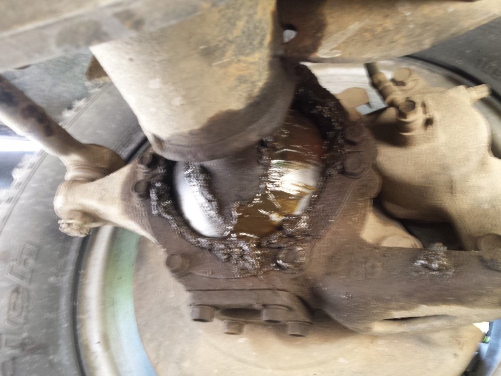

adrianfd Postat Iunie 16, 2016 Autor Partajează Postat Iunie 16, 2016 Re: Patrol y60 2.8l 85KW LWB 1995 zis Thunder mersi Karol. bucsaria o sa fie cand se face sasiul :) un mic update de azi. pe dreapta e joc destul de mare la roata. si pe stanga e ceva joc. o sa schimb in ambele capete (macar sa fac treaba ca lumea) rulmentii pivot, rulmentii de roata (interior si exterior parca), niscaiva siemering-uri. toate pe original. sa fie bine, sa nu fie rau. o sa pun codurile la piese cand or veni. la MRL-uri nu stiu inca daca pot salva ceva. scurgerea de motorina pare a veni de la furtunasele care se vad in portbagaj dand capacul rotund la o parte. s-ar putea sa scap ieftin aici. datul la cheie si nimic, intr-adevar pare de la electromotor. am incercat sa il schimb azi dar imi trebuie o cheie nitel mai lunga ca nu am forta printre fiare la surubul de dedesubt. pata de ulei pare a veni de la turbina. posibil sa ma astepte o reconditionare a acesteia. pe spate nu am pozitie sau frana pe "lampile mari", doar marsarier. cele din bara functioneaza insa. am desfacut stopul spate, are doua becuri, unul de marsalier jos si unul sus unde cred ca ar trebui sa fie pozitia cel putin. becul e bun. sunt o gramada de fire pe acolo, nu mi-am dat seama inca daca totul e legat corect sau cum se leaga. in rest i-am dat jos micul rezervor de la fostul sirocco si bull-barul ca ma zgaria pe retina. marti i-am facut programare la rar pentru autentificare. sunt in dubii cu gumele de pe ea vs cele din talon. Link spre comentariu Distribuie pe alte site-uri Alte opțiuni partajare...
smihai Postat Iunie 17, 2016 Partajează Postat Iunie 17, 2016 Re: Patrol y60 2.8l 85KW LWB 1995 zis Thunder Salut.Si eu am avut aceeasi problema cu trosnitul,cand ii dadeam mai tare parca se rupea ceva la roata.Au fost MRL-urile.Ai grija sa nu trosneasca de tot,cum am patit eu.E naspa sa ramai prin namol doar cu spatele.Eu le am dat jos,le am curatat,am pus arcul ala la locul lui,le am dat cu putina vasilina si aia a fost.Ca un sfat,cand le dai jos,fa le o poza inainte,fiindca e destul de greu sa ti dai seama cam cum vin piesele pe acolo.Bafta! Nissan Patrol k260 SD33T:tr Suzuki Vitara 1.6 8V Link spre comentariu Distribuie pe alte site-uri Alte opțiuni partajare...

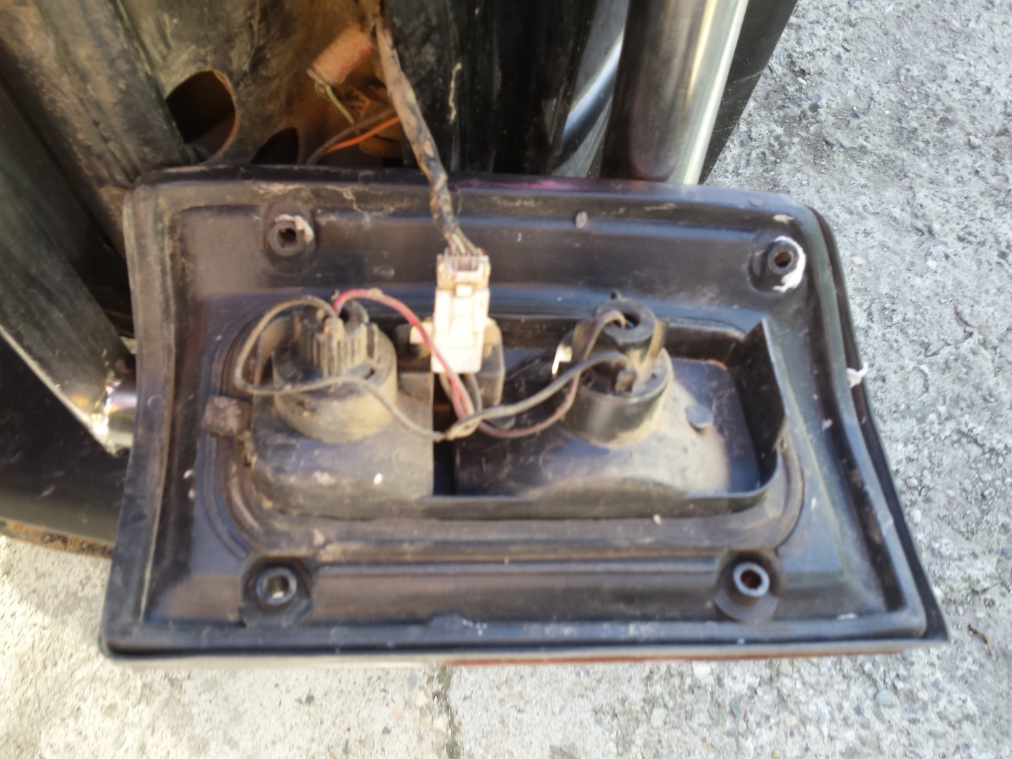

RZV Postat Iunie 17, 2016 Partajează Postat Iunie 17, 2016 Re: Patrol y60 2.8l 85KW LWB 1995 zis Thunder \\Sa-l stapanesti sanatos. Ma mananca si pe mine rau.Dar mai astept putin ca am altele pe cap..... Atentie la instalatia de pe spate- stopurile de sus sunt decor.totul este in cele de jos-pozitie,frana,semnale.deci este ok ce ai gasit acolo. exista pe OLX un nene ce vinde stopuri aftermarket-sau exista cel putin , am luat modelul australian cu semnal,pozitie,frana sus cu 150 lei/buc noi si foarte ok.recomand pe urma poti sa canibalizezi bara de spate si sa renunti la cele de jos care vor fi mega expuse la offroad... eu am inlocuit bara originala cu una la fix 1/3 sau 1/2 din latimea(inaltimea) ei.fier pur si gata.adaugi pe prinderi din sasiu niste ocheti originali si gata treaba.... Sfat: daca o desfaci,strange toate piesele ce ai nevoie.cand este desfacuta incepi de jos in sus..... Vezi turbo la Dojo, astia cu niste modificari micute scot din masina aia mai mult decat poti tu.... ALtfel va fi o mare pierdere de timp si de bani.plus, cumpara-ti niste distonocalm pt momentele cand iti va veni sa-i dai foc. Orice se face/gaseste/repara la masina aia, cu nervul nu faci nimic. Si pe urma, cand ii cunosti limitele si ai investit 5000E in ea va fi la fel de misto ca un rubicon de 25000E......in padure. Asta-i adevarul,eu am fost pe strada aia.... PS: daca tu ca om te dai cu un ceas de 20000E, iti place sa ai cea mai dotata,cea mai scumpa/smechera masina si nu poti manca cu mana in padure dupa 3 ore de noroi - vinde-o.... nu te merita! :grin: Spor ! Sunt sfaturi gratis, dar sincere si din inima. 1 Dacă de întelepţi o povaţă este apreciată, de proşti e ca o jignire considerată. Dream It, Do It, Live It.... Link spre comentariu Distribuie pe alte site-uri Alte opțiuni partajare...

adrianfd Postat Iunie 17, 2016 Autor Partajează Postat Iunie 17, 2016 Re: Patrol y60 2.8l 85KW LWB 1995 zis Thunder @smihai, da am citit pe forum din povetile lui giorgel @ co cu ruptul MRL-urilor. daca am inteles eu bine, cele automate originale sunt zdravene daca sunt in mintile lor. AVM-ul se rupe mai usor. si cel manual original e zdravan dar rar. @rzv, mersi de sfaturi. asa mi-a zis si mecanicul de lampile spate, dar cred ca pot lega pozitia de becul liber pana una alta. tre' sa urmaresc traseul firelor. legat de bari, nu imi place nici carligul care il are masina pe spate, o sa raman suspendat pe el. cand le-o veni vremea, vreau ceva simplu, discret, usor. planul e sa mentin masina cat mai usoara, fara chestii inutile. bara ARB de pe Jeep-ul vechi e faina, dar nu mi-a placut greutatea ei si cum modifica, comportamentul masinii. turbo mai mare, intercooler marit, alt radiator sau poate alt motor, alte reductii, blocant fata, 35' lrok . he he, mai e pana acolo, sper sa ajung acolo. intai chestiunile mecanice si sa invat masina asa cum e ea. rubiconul, mi-a facut si imi face cu ochiul. m-am dat cu cei cu rubicoane in teren, de mers merg intr-un mare fel, dar mie nu imi place sa raman in drum, mai ales ca ma apuca si plec singur de nebun. am vrut o masina simpla, rezistenta, cu spatiu, care sa faca fata atat la drum lung cat si in teren (stiu, zic unii ca incepe numele ei cu T, dar Y60 a fost alegerea mea acum). @karol cand vin piesele pt puntea fata, care va primi o revizie buna, o sa fie demontata si turbina, si vazut ce e pe acolo. mecanicul mi-a zis de una noua marita, dar momentan vreau sa simt eu masina cum e ea. nu stiu ce voi simti ca imi cere, in capul meu se invart multe :dr. sa imi iasa actele pe numele meu cu numar tot, si pe urma sa scap de rugina, prima mare lucrare. Link spre comentariu Distribuie pe alte site-uri Alte opțiuni partajare...

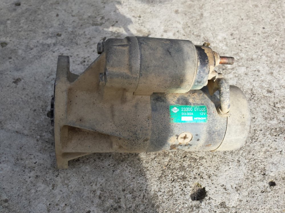

adrianfd Postat Iunie 17, 2016 Autor Partajează Postat Iunie 17, 2016 Re: Patrol y60 2.8l 85KW LWB 1995 zis Thunder i-am schimbat electromotorul cu cel care mi l-a dat Suvi. fiind mai subtirel incap sub masina fara sa o ridic si am putut sa ajung la surubul din partea de jos. nu e nou dar pare sa mearga bine (si pare pe original dupa cod). facui si o isprava :grin:, am uitat ieri cheile in contact cu contactul pus. schimb electromotorul, unde o fi cheia... in contact... ia sa vezi ca am descarcat bateria. si asa a fost, dat la cheie, o balbaiala si gata. am pus bateria de pe jeep pe patrol pentru teste si "noul" electromotor merge ceas momentan. cel vechi: Link spre comentariu Distribuie pe alte site-uri Alte opțiuni partajare...

Yonutz Postat Iunie 20, 2016 Partajează Postat Iunie 20, 2016 Re: Patrol y60 2.8l 85KW LWB 1995 zis Thunder Sa stapanesti sanatos fierul. Cu trosneala s-au pronuntat deja colegii, cu bara spate, profil U la nivelul sasiului, inchis la capete si cu doua stopuri led bifazice si ai rezolvat cu luminile. Am asa ceva de multi ani si e de departe cea mai durabila bara care as fi putut eu sa o construiesc vreodata. Cu turbina eu am facut ceva experiente si pot sa spun ca am revenit pana la urma tot la cea stock cu ceva mici modificari. La roata nu m-as duce mai sus de 285/75 r16 sau 35/10,5 r16/r15 indiferent de situatie. Pe ridicare m-as rezuma la un kit de 5 cu avortarea barilor stabi si al bieletelor. consiliere - diagnoza - evaluare - recovery Link spre comentariu Distribuie pe alte site-uri Alte opțiuni partajare...

adrianfd Postat Iulie 7, 2016 Autor Partajează Postat Iulie 7, 2016 Re: Patrol y60 2.8l 85KW LWB 1995 zis Thunder la puntea fata facut o revizie (roata dreapta avea joc maricel si nuca plina de vaselina, imi era cam dubios sa merg cu ea asa 150+km). NI40588G9500 - rulment cu role cilindrice x 2 NI4057901J00 - simering fuzeta fata x2 NI4057801J00 - garnitura fuzeta stanga/dreapta x2 NI4060644000 - saiba reglaj x8 NI4023201J00 - simering x2 NI4004001J00 - capac rulment pivot x4 NI40215C6000 - rulment exterior roata fata x2 NI43210C9300 - rulment roata fata interior x2 NI40030VB000 - rulment inferior/superior portfuzeta x4 conducta frana stanga fata era ruginita si a plesnit la o simple atingere, inlocuita cu una de cupru. lichidul de frana pus a fost TRW PFB450. in weekend o iau usurel spre bucuresti, luni masina ajunge la domnul Luigi. unde se va incepe adevarata lucrare. Link spre comentariu Distribuie pe alte site-uri Alte opțiuni partajare...

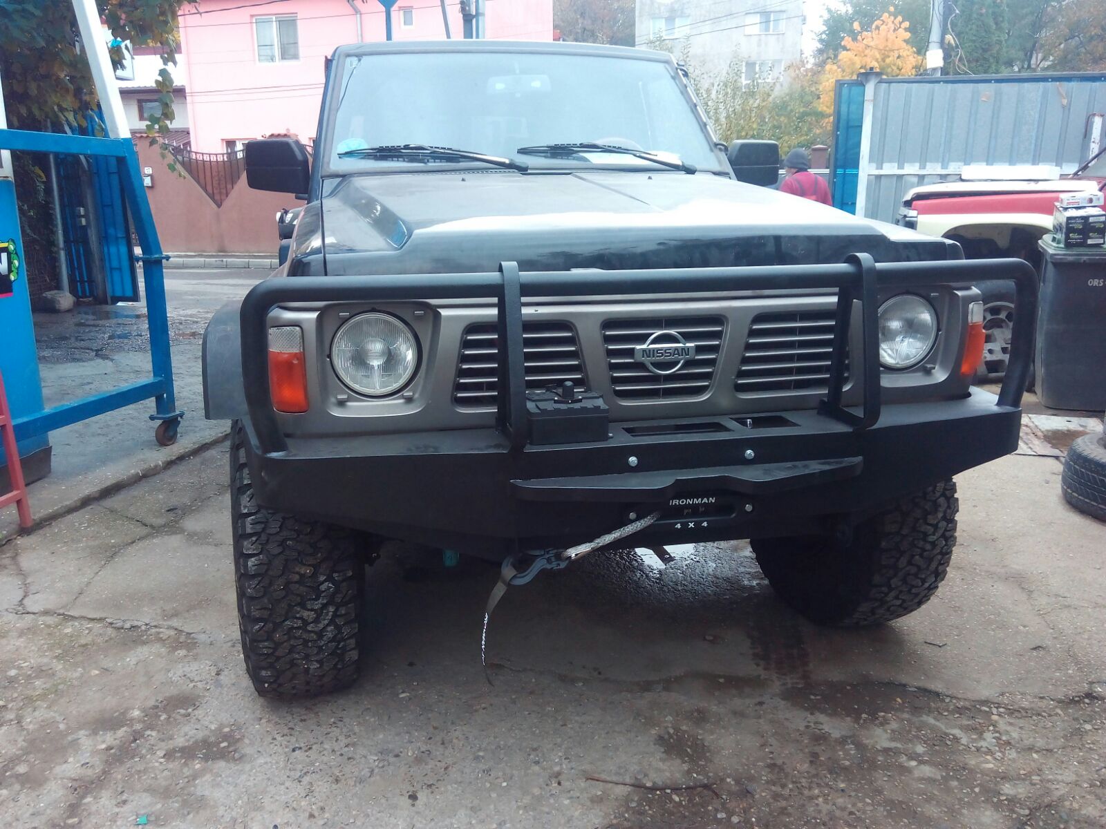

adrianfd Postat Octombrie 24, 2016 Autor Partajează Postat Octombrie 24, 2016 Re: Patrol y60 2.8l 85KW LWB 1995 zis Thunder dupa munca lui Luigi, stage I aproape de final, cand 35'-urile arata mici pe un Patrol LWB: Link spre comentariu Distribuie pe alte site-uri Alte opțiuni partajare...
