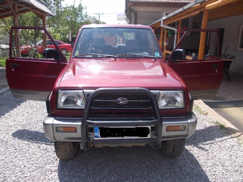

Ionut_T Postat Iunie 22, 2016 Partajează Postat Iunie 22, 2016 Seara buna, In primul rand: sunt nou pe forum, deci va rog iertati si corectati eventualele greseli de postare si/sau abordare...:pl Fiind novice in acest domeniu, va rog a ma indruma in a lua o decizie. Sunt la un pas de a achizitiona Feroza-ul din foto de mai jos, fabricat 1996. Scopul achizitiei masinii... :ture pe muntii patriei, nu off-road hard sau extrem, bineinteles in grup! Am fost si am vazut/probat masina. Constatarile unui necunoscator in ale 4x4-lui, dar cu ceva experianta in Dacii 1300/1600: - motorul porneste "la sfert", atat rece cat si cald; - relanti stabil cca. 850 rpm; - merge rotund, nu tremura si/sau "balbaieli"; - trage bine, raspunde instant la acceleratie; - la esapament nu miroase a benzina, nu se vede deloc fum (nu e spart pe undeva... :)); - vascocuplajul a antrenat elicea in momentul pornirii dar imediat a decuplat; a cuplat din nou la cald; - la o tura pe dealuri (mers tr. 1/2 2H si 2-3 urcari scurte tr. 1 4L) indicatorul de apa nu a trecut de un pic sub jumatate; - in zona motorului nici o picatura de ulei, nici macar umed (motorul era relativ prafuit, s-ar fi vazut); - in aceeasi situatie e si transmisia, fara nici o scurgere - sper ca are ulei :) ; - la rotile fata are cuplaje automate, au cuplat fara zgomot - urcat pe iarba o rampa de cca. 30grd. si vreo 15m cu tr. 1 4L extrem de usor; - in mers (pe drum de tara) - sau cel putin nu am sesizat - nu bate nimic la suspensii/directie; - amotizoarele par ok, greu de testat - la greutatea mea (cca. 74 kg.) nu prea misca suspensia...; - sasiul nu are urme exagerate de coroziune (masina e din 2009 in RO, la un moment dat a fost antifonata) si nu pare reparat; - caroseria nu e revopsita, are ceva rugina la aripile spate; - electric functioneaza totul; - franele tin bine, dar pedala e cam elastica; fara scurgeri; - frana de mana tine foarte sus si nu extraordinar; - anvelopele sunt Malatesta Koala (resapate), montate anul trecut, rulate cca. 7000 km; Pretul masinii: 2800 euro, inmatriculata cu taxa nerecuperata. E ok? Merci pentru suport! :tk:tk:tk „Peste douăzeci de ani vei fi dezamăgit din cauza lucrurilor pe care nu le-ai făcut, nu din cauza celor pe care le-ai făcut.” Mark Twain Link spre comentariu Distribuie pe alte site-uri Alte opțiuni partajare...

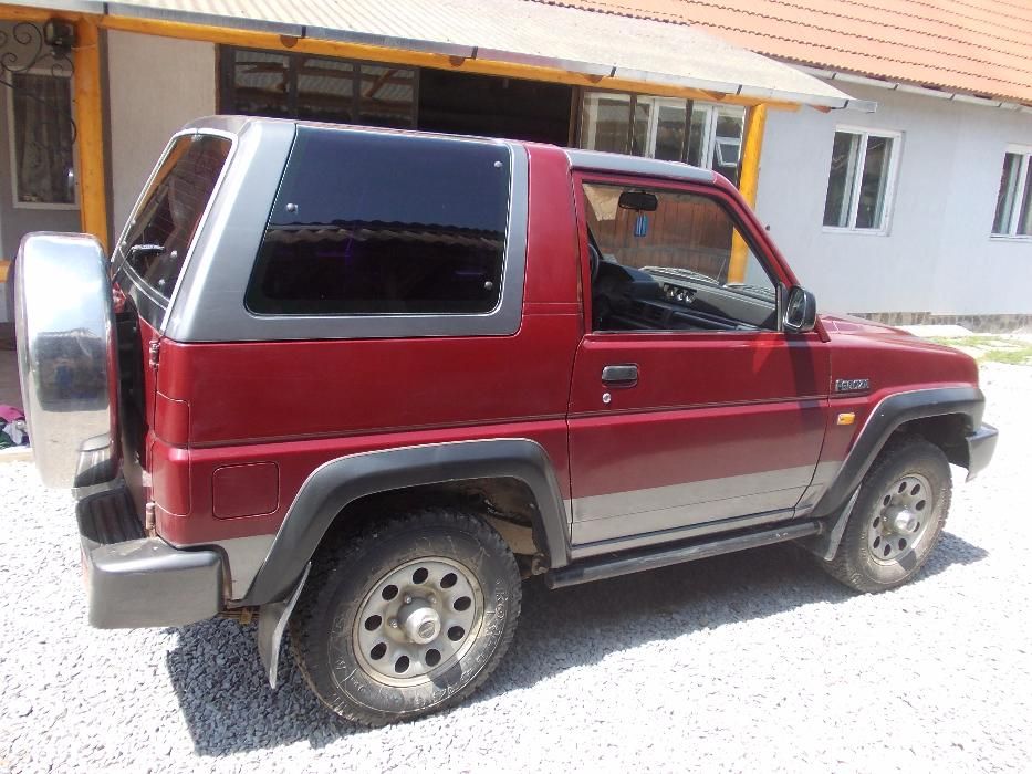

Caphonne Postat Iunie 23, 2016 Partajează Postat Iunie 23, 2016 Re: Sfat achizitie Feroza, in ceasul al 12-lea Salut, cu ce vrei sa te indrumam? Din cate ai scris toata masina este ok exceptand arcurile spate care par cocosate si amortizoarele care nu se misca semn ca nu isi fac treaba.Sub antifonare se pot ascunde surprize mai ales in zona de prindere a arcurilor spate. Tu ai vazut-o tu sti daca este ok din cate spui se pare ca este. Bafta. Dacia Duster 4x4 Daihatsu Feroza ''Facocerul gurmand'' 1.6 16V. Link spre comentariu Distribuie pe alte site-uri Alte opțiuni partajare...
Ionut_T Postat Iunie 23, 2016 Autor Partajează Postat Iunie 23, 2016 Re: Sfat achizitie Feroza, in ceasul al 12-lea Salut, Omu' mi-a spus ca la arcurile spate au fost schimbate foile lungi deoarece una era rupta. Probabil de aceea par cocosate. Cat despre ce e sub antifon... Doamne ajuta! :hl Rog indicatii, daca ar mai fi ceva de verificat la masina. Maine merg sa o iau! :ap Merci! „Peste douăzeci de ani vei fi dezamăgit din cauza lucrurilor pe care nu le-ai făcut, nu din cauza celor pe care le-ai făcut.” Mark Twain Link spre comentariu Distribuie pe alte site-uri Alte opțiuni partajare...
Caphonne Postat Iunie 23, 2016 Partajează Postat Iunie 23, 2016 Re: Sfat achizitie Feroza, in ceasul al 12-lea Daca sunt cocosate nu este ok, ca sa verifici ce este sub antifon iei o sula sau ceva ascutit si intepi anumite zone ale sasiului, verifica si caroseria pe interior la imbinarea dintre oala amortizoare spate si podea. Dacia Duster 4x4 Daihatsu Feroza ''Facocerul gurmand'' 1.6 16V. Link spre comentariu Distribuie pe alte site-uri Alte opțiuni partajare...
