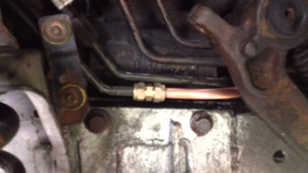

extremeseby Postat Iunie 29, 2016 Partajează Postat Iunie 29, 2016 Salutare. Am gasit o teava de la ACE fisurata aproape de intrarea in distribuitor. Mai am altele doua reparate deja si nu stiu din ce pot improviza un kit de reparatie. Am incercat cu teava de cupru 10mm si niplu de la instalatii de apa dar de la presiunea mare mi-o arunca afara. Ar trebui un inel de bronz cum e original pe teava de fier a instalatiei. Cine a mai incercat o reparatie pana acum si cu ce? If I’m going to hell, I’m going in a Land Rover! Link spre comentariu Distribuie pe alte site-uri Alte opțiuni partajare...

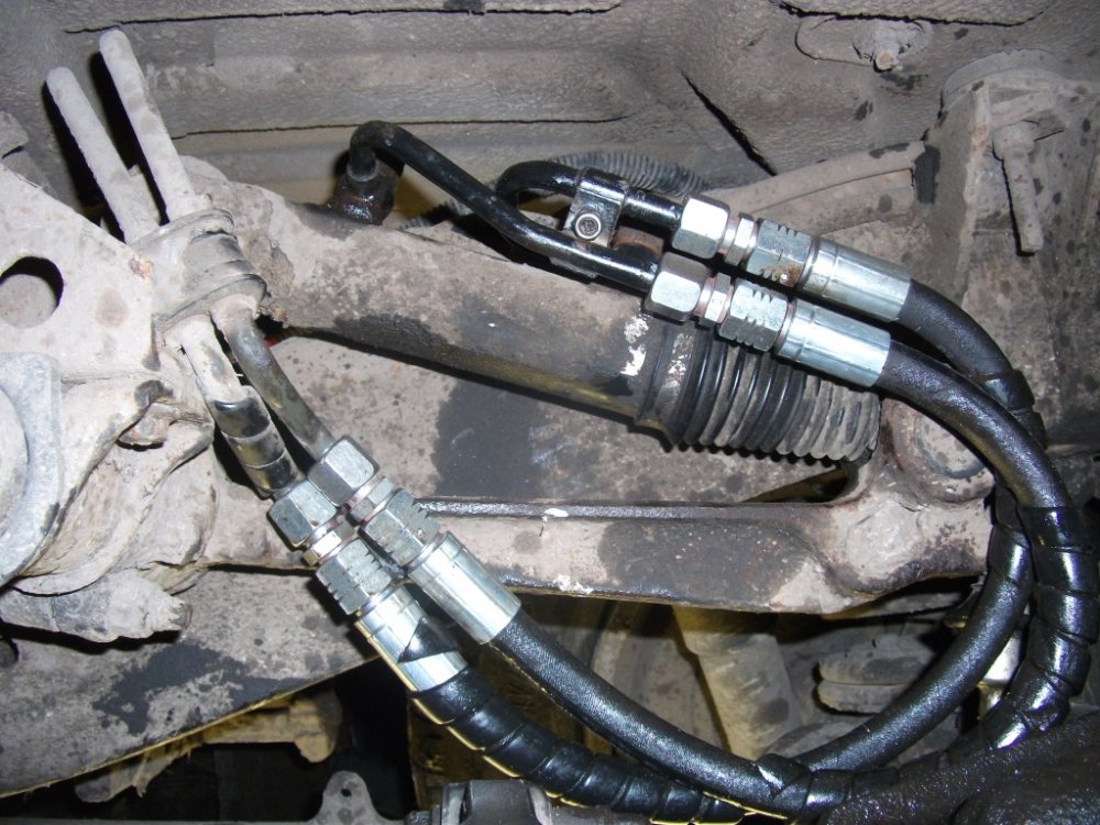

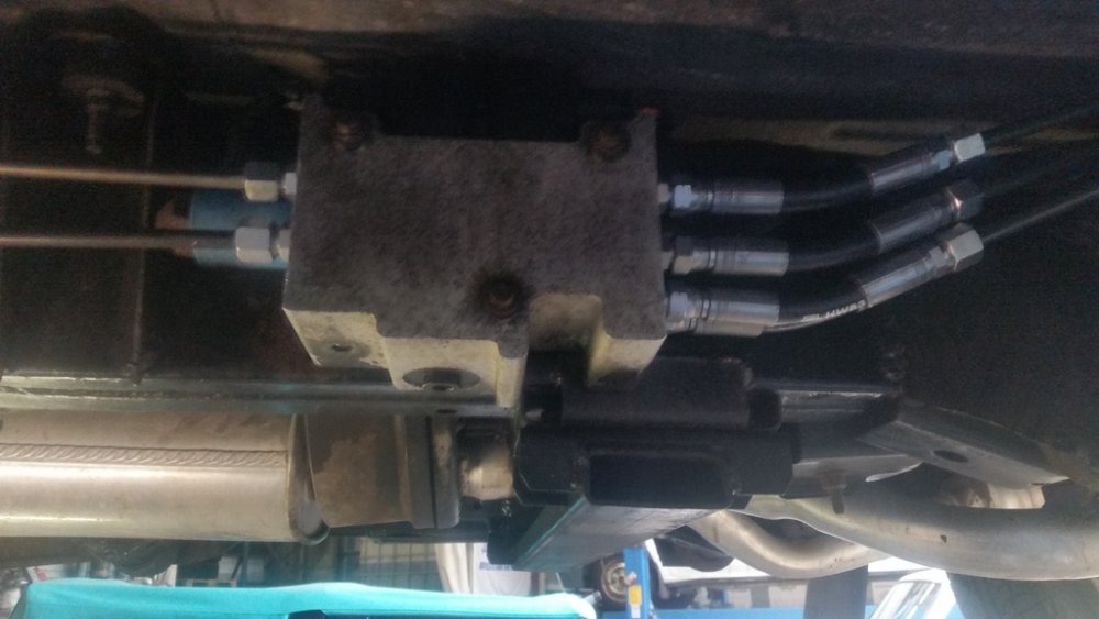

sierrafery Postat Iunie 29, 2016 Partajează Postat Iunie 29, 2016 Re: Reparare tevi ACE Discovery2 au facut-o englezii, varianta buna e sa fie modificat si blocul de valve cu filet si insurubat fitinguri din alea apoi se poate folosi furtun flexibil la care se sertizeaza banjourile de la actuatoare pentru a nu desface tevile de la blocul de valve ci a inlocui doar partea care curge vezi unde gasesti in romania asa ceva http://www.primaryfp.co.uk/item.cfm?id=610 varianta imperiala de 3/8" e perfecta dar cica tin si cele de 10mm , poti improviza orice cat timp stii ca presiunea in tevi poate ajunge la 140bar, niste poze pt exemplificare NU RASPUND USERILOR CU PROFIL INCOMPLET LA MASINA(model, an, motor, transmisie), NU RASPUND PE PM LA PROBLEME TEHNICE SAU DE INTERES GENERAL Discovery Td5 ES , "00. manual, ECU tunat, intercooler marit...merge de rupe Link spre comentariu Distribuie pe alte site-uri Alte opțiuni partajare...
teddybear Postat Iunie 30, 2016 Partajează Postat Iunie 30, 2016 Re: Reparare tevi ACE Discovery2 Poti incerca si la firmele care confectioneaza furtune hidraulice, sigur ai una prin apropiere de tine! Poti avea norocul sa gasesti la ei tot ce trebuie, pleci cu furtunele noi in maxim 2 ore! Si, cu siguranta, au furtune care sunt fabricate pentru 140-180 bari. It's not a "Jeep thing" it's the real thing ....LAND ROVER ! Land Rover Owners Club Romania Link spre comentariu Distribuie pe alte site-uri Alte opțiuni partajare...
mariusg Postat Iunie 30, 2016 Partajează Postat Iunie 30, 2016 Re: Reparare tevi ACE Discovery2 Asa am schimbat eu pe fata furtune hidraulice sertizate la 300 bar. Cei care repara stivuitoare Balkancar. Land Rover Discovery 2 V8 Automatic -Thor Land Rover Discovery 2 Td5 Manual - Phoenix www.lroc.ro Link spre comentariu Distribuie pe alte site-uri Alte opțiuni partajare...
extremeseby Postat Iunie 30, 2016 Autor Partajează Postat Iunie 30, 2016 Re: Reparare tevi ACE Discovery2 La centrele hidraulice lucreaza doar cu masuri metrice si aveau doar de 10mm. Teava ar fi un 3/8 sau 9,53 mm care la noi se gaseste doar sistemele de climatizare. Mai am 3 tevi reparate cu niplu si rezista, nu vad de ce ar trebui sa fac reductii si pt blocul de valve si sa ma complic. Pana acum multumesc de informatii, ma duc la climatizare sa vad ce-mi ofera. If I’m going to hell, I’m going in a Land Rover! Link spre comentariu Distribuie pe alte site-uri Alte opțiuni partajare...
sierrafery Postat Iunie 30, 2016 Partajează Postat Iunie 30, 2016 (editat) Re: Reparare tevi ACE Discovery2 unele din pozele puse de mine sunt cu cele de 10 si stranse bine tin, reductii la blocul de valve e bine de facut ca la un moment dat cedeaza "seal"-urile din bloc care sunt scumpe pentru ceea ce sunt si greu de schimbat cu riscul sa curga de noi daca nu sunt introduse gu grija extrema de cineva care stie ce face, daca le scoti trebuie schimbate iar daca te conectezi direct la tevi cu ele pe masina pot sa inceapa sa curga pt ca ai miscat teava putin cand te-ai conectat de ea, e vorba de piesele cu codul RVW100010 vezi si tu pe google ce inseamna plus ca la fiecare ai nevoie si de cate un ANR6700 ca cele vechi nu se reutilizeaza.... fa cum crezi ca e mai bine Editat Iunie 30, 2016 de sierrafery NU RASPUND USERILOR CU PROFIL INCOMPLET LA MASINA(model, an, motor, transmisie), NU RASPUND PE PM LA PROBLEME TEHNICE SAU DE INTERES GENERAL Discovery Td5 ES , "00. manual, ECU tunat, intercooler marit...merge de rupe Link spre comentariu Distribuie pe alte site-uri Alte opțiuni partajare...
extremeseby Postat Iunie 30, 2016 Autor Partajează Postat Iunie 30, 2016 (editat) Re: Reparare tevi ACE Discovery2 Abia acum mi-am dat seama ca eu nu mai am cuplele originale de plastic. Am blocul modificat cu filet deja ca in poza atasata si am nevoie doar de un niplu ca in a doua poza. Editat Iulie 1, 2016 de Astral If I’m going to hell, I’m going in a Land Rover! Link spre comentariu Distribuie pe alte site-uri Alte opțiuni partajare...

sierrafery Postat Iulie 12, 2016 Partajează Postat Iulie 12, 2016 Re: Reparare tevi ACE Discovery2 exemplu proaspat, au fost folosite fittinguri de 10 stranse bine si e OK NU RASPUND USERILOR CU PROFIL INCOMPLET LA MASINA(model, an, motor, transmisie), NU RASPUND PE PM LA PROBLEME TEHNICE SAU DE INTERES GENERAL Discovery Td5 ES , "00. manual, ECU tunat, intercooler marit...merge de rupe Link spre comentariu Distribuie pe alte site-uri Alte opțiuni partajare...

sierrafery Postat Octombrie 2, 2017 Partajează Postat Octombrie 2, 2017 Re: Reparare tevi ACE Discovery2 orice firma/meserias care se ocupa de reparatii sisteme hidraulice de presiune mare si face sertizari...trebuie sa fie in Timisoara... daca tevile se vor demonta noteaza exact cum erau conectate intre bloc si actuatoare ca e important NU RASPUND USERILOR CU PROFIL INCOMPLET LA MASINA(model, an, motor, transmisie), NU RASPUND PE PM LA PROBLEME TEHNICE SAU DE INTERES GENERAL Discovery Td5 ES , "00. manual, ECU tunat, intercooler marit...merge de rupe Link spre comentariu Distribuie pe alte site-uri Alte opțiuni partajare...
