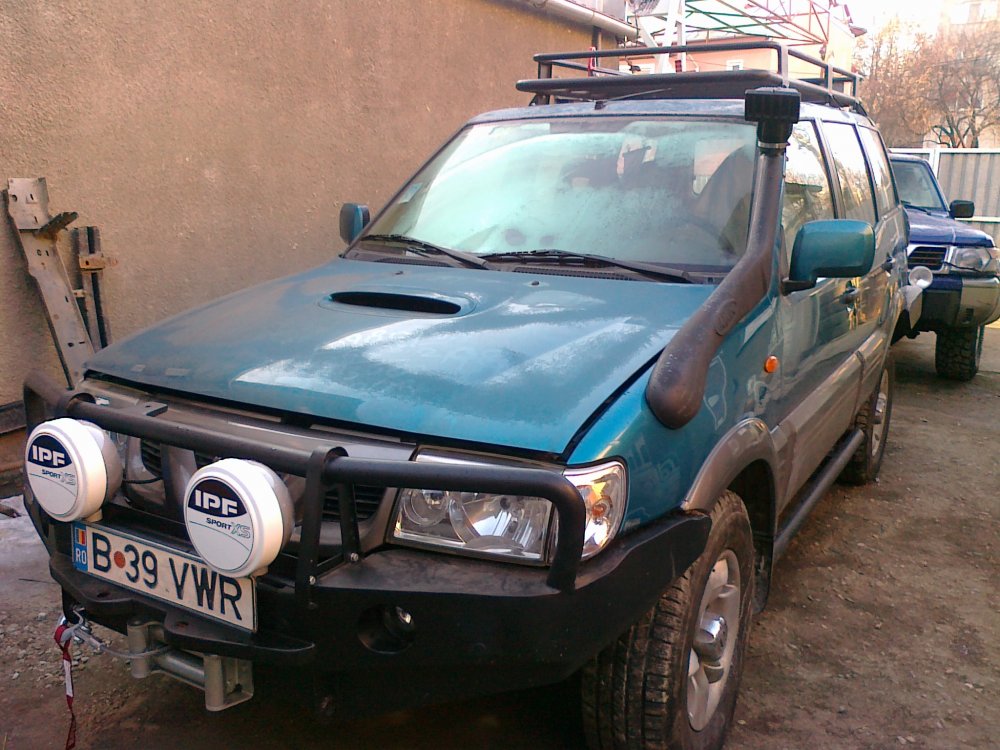

Max Posted June 29, 2016 Share Posted June 29, 2016 Clientul care doreste sa isi achizitioneze si sa isi monteze un snorkel, trebuie sa intelega care sunt diferentele de montaj intre cele doua variante si sa si le asume. Sunt service-uri (cum suntem si noi) care au tarife diferentiate pt manopera de montaj a unui snorkel in functie de calitate alui si bineinteles de modelul masinii. De ce in functie de calitate? Pentru ca cele chinezesti de buget redus, nu se potrivesc intotdeauna asa cum trebuie pe masina. Am intalnit snorkel care trebuia incalzit si format dupa masina, am intalnit sabloane gresite pt decuparea gaurilor pe aripa sau, cum am avut un ultim caz, snorkel cu sablonul lipsa. Am montat si Safari Snorkel original (al meu a fost montat si demontat deja pe trei masini) La aceseta, totul merge struna. E drept ca diferenta de pret e mare (500 euro pt Safari Snorkel versus 120-150 de euro pt cele chinezesti). Ideea e ca sa intelegeti de ce unele service-uri cer mai multi bani pt montajul celor chinezesti. Pur si simplu e mai mult de muncit pt ele. Link to comment Share on other sites More sharing options...

Max Posted June 30, 2016 Author Share Posted June 30, 2016 Re: Montaj snorkel original versus snorkel China Confirm si eu cele spuse de Max. Montarea snorkelului chinezesc devine uneori cosmarul mecanicilor. Sunt anumite marci de masina la care timpul de montaj este dublu fata de Safari Snorkel. Chiar si asa,rezultatul final nu este garantat, putand exista imperfectiuni estetice vizibile. Daca un snorkel este deformat sau nu are curbura necesara sa urmareasca stalpul masinii, atunci el nu se va aseza frumos pe aripa. Instrumentul de baza la montaj in astfel de cazuri este feonul industrial pentru incalzirea plasticului si deformarea snorkelului. Apoi silicon negru pentru umplerea gaurilor intre snorkel si aripa... Exact. Asta am facut si la Pajero-ul din imagine. Pe langa faptul ca nu am avut sablonul in pachet, a tebuit si incalzit cu aer cald ca sa ii dau forma corecta. Link to comment Share on other sites More sharing options...
timberland0910 Posted June 30, 2016 Share Posted June 30, 2016 (edited) Re: Montaj snorkel original versus snorkel China Exact. Asta am facut si la Pajero-ul din imagine. Pe langa faptul ca nu am avut sablonul in pachet, a tebuit si incalzit cu aer cald ca sa ii dau forma corecta. [ATTACH=CONFIG]266147[/ATTACH] chiar ci cu mi multa manopera tot nu ajungi la pretul safari. + ca treaba si-o fac la fel si cel chinezesc si safari Chiar si un tub flexibil isi face treaba (am vazut pe multe Samuraie) Acuma fiecare dupa posibilitati Chinezesc e cam impropriu spus pt ca ai fi surprins sa afli ca safari tot omuletii cu ochi mici il fac iar pt o suma modica insriptioneaza pe el made in "ce tara vrei tu" Acuma depinde si de client : nimic nu e scump , totul e sa iti permiti lucruri bine facute sau mai putin bine facute :D si la al meu snorkel luat de la Marcel nu a potrivit sablonul la gaura mare dar tata flex si-a facut datoria...eu nici in zi de azi nu l-am legat la filtrul de aer , ca l-am pus mai mult de design...si decat sa dau 500 euro pe unui bun am preferat diferenta de 400 euro sa iau un troliu Edited June 30, 2016 by timberland0910 Natural Disaster Response Operations Link to comment Share on other sites More sharing options...

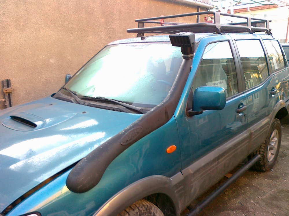

nissan4x4 Posted June 30, 2016 Share Posted June 30, 2016 Re: Montaj snorkel original versus snorkel China Ironman e ok,se aseazabine pe masina. Am avut belele maxime cu Airflow pe terrano II, am muncit 3 zile ca sa montez un snorkel. e drept ca arataf bine pe masina ing. Luigi PIRSU www.nissan4x4.ro service si tunning NISSAN Facebook PAGE: NISSAN4x4 SERVICE Link to comment Share on other sites More sharing options...
