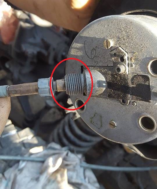

Sa nu mai deschid un topic nou,
exista o piesa intre cablul kilometraj si ceas? Ca mie nu imi potriveste direct.
