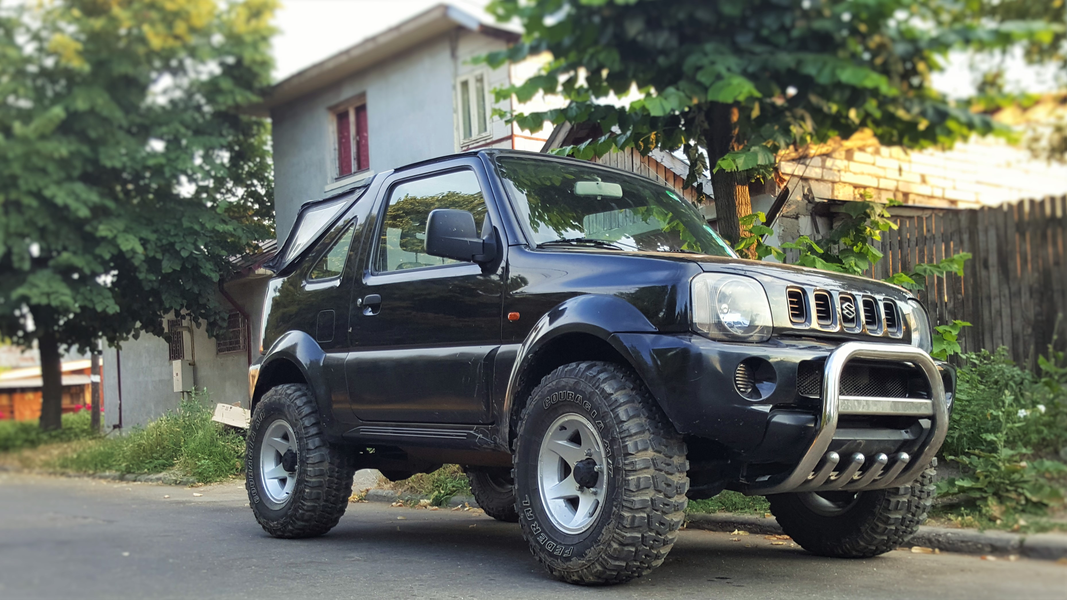

Swakra Posted July 5, 2016 Share Posted July 5, 2016 (edited) Salutare... De curand sunt posesorul unui Jimny din 2000 cu vro 220.000 Km la bord, softop... Agregatul are AC, BL de 3cm, SL OME 2", geamuri si inchidere electrica, ABS... Roti aliaj 31 10.5 15 pe care mi-as dori sa le schimb cu un 29 9.5 15 ( daca vrea cineva sa facem schimb... ) Ca probleme imediat dupa ce am luat-o ( acum o saptamana ), a fost cea cu senzorul de arbore cotit - masina se oprea in mers, dar l-am schimbat azi si totul pare ok... A doua problema ar fi ca MRL-urile vacumatice nu mai deblocheaza... respectiv cardanul se invarte desi nu este cuplat 4x4L sau H... Ceva sfat-uri? Consumul este cam mare... Un drum Rm Valcea - Rosiori de Vede si inca cateva ture pe dealuri si oras... medie de 11.3 ( mult parerea mea ) Ce-as vrea de la el... ( As vrea eu multe dar nu e buget ) -Hard Top si reconditionare la Soft Top - Curatare rugina si vopsire cu Upol Raptor https://www.youtube.com/watch?v=VpmtQ3VfZEU - Flanse distantiere de 3cm si overfendere ( dar nu acelea de cauciuc ) - Snorkel - BarE si praguri HD - Blocant spate ARB Edited July 6, 2016 by Astral o bara - doua BARE.... Link to comment Share on other sites More sharing options...
