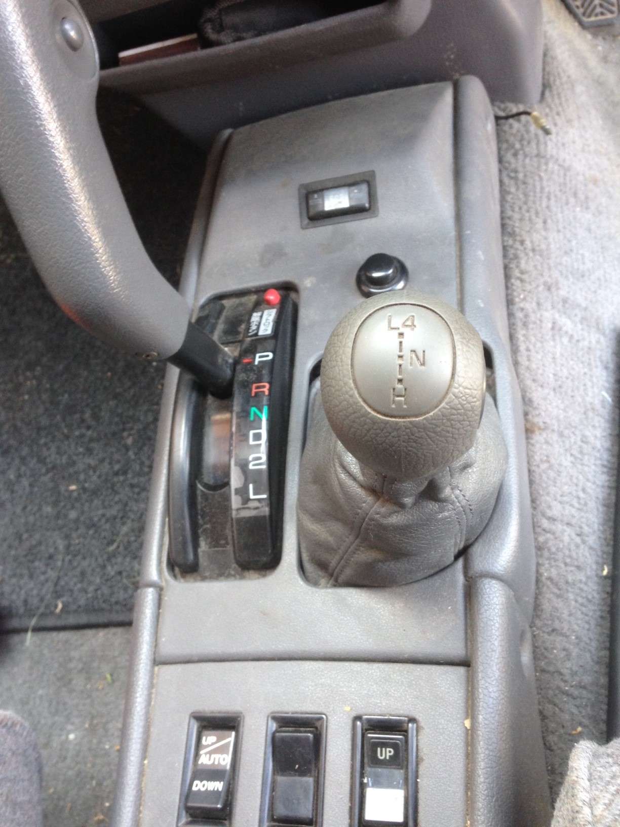

Optimus Postat Iulie 25, 2016 Partajează Postat Iulie 25, 2016 Re: Hilux Surf 1994 Vin cu niste completari in legatura cu becul AT oil/ Temp. Pe urcarile pe care inainte se aprindea, urcam cu reductorul pe mare, in treapta L sau 2. Ieri pe acelasi traseu, am urcat cu reductorul in mic si maneta in D si nu s-a mai aprins acel bec deloc. Nu exista cu "reductorul pe mare". Exista doar o maneta de comanda de la cutia de transfer care intr-o pozitie iti cupleaza puntea fata (4H), iar in cealalta pozitie iti cupleaza reductorul (4L). Din cauza acestor confuzii, vazute de mine foarte des pe la utilizatorii de 4x4, se prajesc ambreiaje, se strica cutii automate, etc. Tu ai folosit doar modul 4x4 simplu, si este normal ca in teren ai fortat cutia de viteze, mai ales in D. In teren, se merge cu 4L, si dupa caz, D sau L,2,3... Doar pe forestier drept, mergi in 4H. Link spre comentariu Distribuie pe alte site-uri Alte opțiuni partajare...
symy139 Postat Iulie 26, 2016 Partajează Postat Iulie 26, 2016 (editat) Re: Hilux Surf 1994 Si am gasit si raspunsul de ce masina o ia de nebuna la vale, fiind doar in 4x4 nu si reductor. Ascuta sfatul lui Optimus, orice masina care are reductor, pentru a prelungi durata de viata a transmisiei folositi-o cu incredere. Nu va retine nimeni sa mergi cu a 5-a pe reductor, dar cand ai de coborat/urcat mai grav, atunci in vezi rostul reductorului. Editat Iulie 26, 2016 de Astral Don't :dr1 faster than your angel can :pl1 . symy139@yahoo.com 0766718187 - Service 4x4 Iasi Link spre comentariu Distribuie pe alte site-uri Alte opțiuni partajare...
catasebi Postat Iulie 26, 2016 Autor Partajează Postat Iulie 26, 2016 Re: Hilux Surf 1994 Nu exista cu "reductorul pe mare". Exista doar o maneta de comanda de la cutia de transfer care intr-o pozitie iti cupleaza puntea fata (4H), iar in cealalta pozitie iti cupleaza reductorul (4L). Din cauza acestor confuzii, vazute de mine foarte des pe la utilizatorii de 4x4, se prajesc ambreiaje, se strica cutii automate, etc. Tu ai folosit doar modul 4x4 simplu, si este normal ca in teren ai fortat cutia de viteze, mai ales in D. In teren, se merge cu 4L, si dupa caz, D sau L,2,3... Doar pe forestier drept, mergi in 4H. Zicem si noi ,, reductor pe mare,, deoarece pe maneta e H si L (hight si low).Nu am mers in teren in D pe H. Am zis si mai sus, in L sau in 2, cu 4x4 si fara. La hilux cand ii dai in L se cupleazaa si 4x4 automat. Acolo in L, da, am mers in D si asta ziceam ca nu s-a mai aprins martorul. Si am mai vazut o diferenta fata de H, schimba la turatie mai mare viteza Sezi bland, ca-s din Maramu' ! Link spre comentariu Distribuie pe alte site-uri Alte opțiuni partajare...
Astral Postat Iulie 27, 2016 Partajează Postat Iulie 27, 2016 Re: Hilux Surf 1994 Zicem si noi ,, reductor pe mare,, deoarece pe maneta e H si L (hight si low).Nu am mers in teren in D pe H. Am zis si mai sus, in L sau in 2, cu 4x4 si fara. La hilux cand ii dai in L se cupleazaa si 4x4 automat. Acolo in L, da, am mers in D si asta ziceam ca nu s-a mai aprins martorul. Si am mai vazut o diferenta fata de H, schimba la turatie mai mare viteza E ceva ce nu inteleg.... La cutia de viteze automata de la Toyota "L" semnifica viteza 1-a. Asa e si la a ta, da ? Si tot cu "L" este notat Low pe maneta reductorului, da ? Tu cand spui ca "ii dai L" (vezi mai sus cu galben), la ce te referi cand spui ca se cupleaza simultan si 4x4 ? PS - Pune o poza ca se ne lamurim mai bine si sa eliminam confuziile..... REGULAMENT FORUM CLUB 4X4 Rescue 4x4 & MyTrip Link spre comentariu Distribuie pe alte site-uri Alte opțiuni partajare...
catasebi Postat Iulie 27, 2016 Autor Partajează Postat Iulie 27, 2016 Re: Hilux Surf 1994 Lipsa de exprimare corecta, neatentia, scuze. Am vrut sa zic asa: Aceea maneta de la cutia de transferare H, N si L, pe lateralul ei e un buton care cupleaza/decupleaza 4x4 in H. Actionez maneta odata in fata, e pe neutru, daca mai dau odata trece pe L si se cupleaza automat 4x4. La schimbator are L, (viteza1-a), 2, D, N, P. Initial am mers in off in treapta 1(L) sau maxim 2, cu maneta cealalta pe H( am mers si cu 4x4 cuplat cand a fost nevoie si fara). Atunci s-a aprins martorul de ulei. Dupa ce am mai citit, am intrebat incoace incolo, am mers cu maneta de la cutia de transfer in L (4x4 cuplat automat) si in treptele de viteza 1 (L), 2 si chiar D si nu s-a mai aprins nimic, doar ca in 2 si in D schimba vitezaa la turatii mai mari, din ce am vazut eu. Poze pun diseara. Sper ca acuma m-am facut inteles cat de cat Sezi bland, ca-s din Maramu' ! Link spre comentariu Distribuie pe alte site-uri Alte opțiuni partajare...
Optimus Postat Iulie 27, 2016 Partajează Postat Iulie 27, 2016 Re: Hilux Surf 1994 Acum ai fost clar. Dar repet, reductor ai doar in pozitia "L" a cutiei de transfer. De aia se si tureaza mai tare motorul, insa roata se invarte mai putin, fiind pe reductie, crescand cuplul la roata. Si este important ca in teren sa mergi cu reductorul cuplat, adica in "L", ca sa protejezi motorul si cutia de viteze, dar si pentru eficienta maxima in miscare. In reductor nu se merge cu viteza mai mare de 40km/h, dar in teren nici nu ai cum sa depasesti aceasta viteza, fara sa sari ca o capra. De-asta nici nu ti s-au mai aprins martorii prin bord, pentru ca ansamblul motor / cutie de viteze au lucrat optim, fara suprasolicitare. Link spre comentariu Distribuie pe alte site-uri Alte opțiuni partajare...

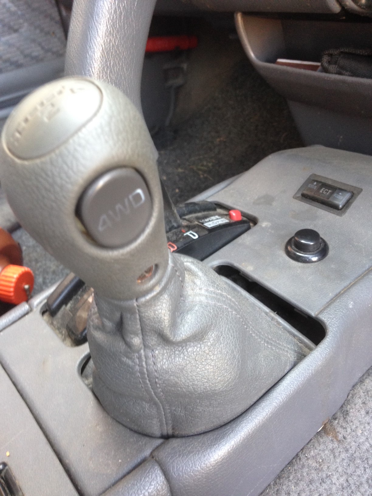

catasebi Postat Iulie 28, 2016 Autor Partajează Postat Iulie 28, 2016 (editat) Re: Hilux Surf 1994 Poze pt exemplificare Ps: ar sti cineva un consum mediu apropiat de realitate? Urmeaza sa-i fac proba cu plinu-100km- plinu si as vrea sa fac o comparatie Ps2: butonul ala din stanga din prima poza, ce face, cand face? Editat Iulie 28, 2016 de Astral Sezi bland, ca-s din Maramu' ! Link spre comentariu Distribuie pe alte site-uri Alte opțiuni partajare...
