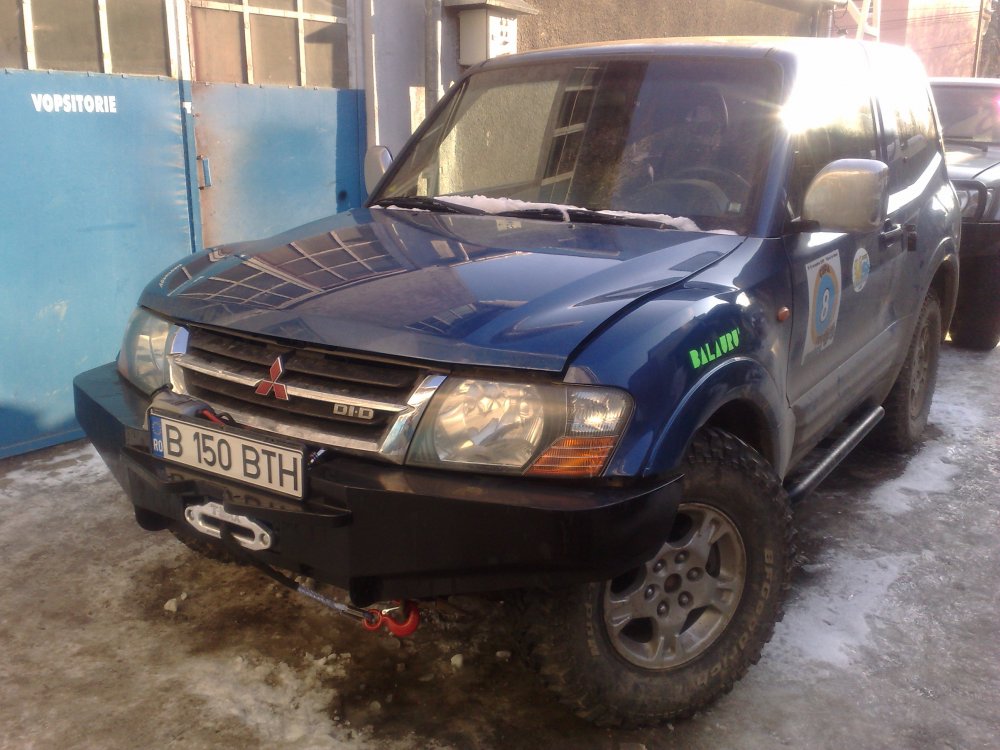

Bogdan23 Postat Iulie 11, 2016 Partajează Postat Iulie 11, 2016 Bună ziua.am un pajero 3.2 did modelul scurt cutie manuala.Vreau sa va întreb dacă nu am nici un buton de blocare diferențial spate este posibil sa nu aibă diferențial blocabil(pe 4x4hllc este blocant ul central). Iar a doua întrebare cum pot sa îl înalți???poate cineva sa ma ajute? Link spre comentariu Distribuie pe alte site-uri Alte opțiuni partajare...
cristi69 Postat Iulie 11, 2016 Partajează Postat Iulie 11, 2016 Re: Suspensia și diferențialul de la Pajero 3.2 DID Da este posibil sa nu ai diferential blocabil pe axa spate sau sa ai LSD. O poti inalta cu un kit de inaltare de +5cm compus din 4 arcuri si 4 amortizoare. Gandirea corectã vine din experienta. Din nefericire experienta vine din gandirea gresita. Link spre comentariu Distribuie pe alte site-uri Alte opțiuni partajare...
Bogdan23 Postat Iulie 11, 2016 Autor Partajează Postat Iulie 11, 2016 (editat) Cum pot verifica dacă este LSD???exista diferențial blocabil și pentru fata????dar inaltare low cost exista :p As putea sa ii montez oare grup cu diferential blocabil?stiti vreun service prin bistrita care imi poate verifica aceste lucruri(diferentialele) si daca le pot face blocabile??? imi cer scuze daca gresesc ceva,nu ma prea pricep la masini. multumesc! Editat Iulie 12, 2016 de Tavi D. Link spre comentariu Distribuie pe alte site-uri Alte opțiuni partajare...

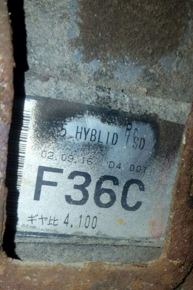

nissan4x4 Postat Iulie 12, 2016 Partajează Postat Iulie 12, 2016 Re: Suspensia și diferențialul de la Pajero 3.2 DID As putea sa ii montez oare grup cu diferential blocabil?stiti vreun service prin bistrita care imi poate verifica aceste lucruri(diferentialele) si daca le pot face blocabile??? imi cer scuze daca gresesc ceva,nu ma prea pricep la masini. multumesc! 1. daca puntea spate are LSD ar trebui sa gasesti o eticheta lipita langa busonul de umplere cu ulei a dif spate , cu inscriptia LSD oil only. Daca nu gasesti acea eticheta, poti verifica ridicand o roata de pe spate, cu tractiunea decuplata ( deci levierul reductorului pe pozitia de N eutral). Frana de mana netrasa. Cu o cheie de roti incerci sa rotesti de roata ridicata. Daca aceasta se invarte greu spre f greu ( ai grija totusi sa nu rupi prezonul cand rotesti) , se cheama ca masina are LSD si e functional. Daca se invarte usor ( in cond in care stim deja ca nu ai blocant la buton), atunci ai diferential deschis ...adica nici un fel de blocant. 2. Da , se poate monta blocant , varianta cea mai sigura este de la ARB ( Australia) dar , avand in vedere ca jokaria e scumpa, trebuie chiar sa ai nevoie de asa ceva ca sa merite cheltuiala. Ca sa iti faci o idee , costurile ar fi - blocant 1100E - compresor de actionare mic - vreo 200 E, cel mare ( ce poate umfla si roata la nevoie) - vreo 300E - manopera de instalare 200-300E , depinde cu cine te intelegi + ulei nou in diff ing. Luigi PIRSU www.nissan4x4.ro service si tunning NISSAN Facebook PAGE: NISSAN4x4 SERVICE Link spre comentariu Distribuie pe alte site-uri Alte opțiuni partajare...

Bogdan23 Postat Iulie 13, 2016 Autor Partajează Postat Iulie 13, 2016 Re: Suspensia și diferențialul de la Pajero 3.2 DID Asta scrie pe grupul meu din spate.Știți cuva cum aflu ce fel de grup am pe fata???ce tipuri de ulei este nevoie pentru ele???cu m se acctioneaza???sunt bune??și ce reprezinta data inscripționate pe el Link spre comentariu Distribuie pe alte site-uri Alte opțiuni partajare...
nissan4x4 Postat Iulie 13, 2016 Partajează Postat Iulie 13, 2016 Re: Suspensia și diferențialul de la Pajero 3.2 DID pai , din ceea ce vad eu, scrie LSD pe spate . Deci ai un limited sleep diferential, adica un diferential cu alunecare limitiata. E ceva ...decat deloc. In LSD se baga ulei special, avand in vedere ca el are un fel de ambreiaj acolo . Specificatiile lui sunt fie 75W90 LS sau 80W90LS, sunt uleiuri ceva mai greu de gasit, eu le am pe stoc, ti -l pot trimite . Intra cam 2 l si ceva din ce imi amintesc. In ceea ce priveste LSD-ul, nu ai vreun mod de actionare, isi face el treaba singur. Trebuie insa sa stii, ca spre deosebire de un full loccker ( blocant la buton) ce zavoreste axa 100% la actionare, LSD face cam 30% din treaba asta. E un pic PIPINOL dar e ceva decat deloc, asta in conditiile in care mai este functional si ambreiajul sau este in mintile lui. Pe fata este open diff ( adica fara nici un fel de blocant), bagi 80W90/GL5 , intra putin , in jur de 1 l si ceva ing. Luigi PIRSU www.nissan4x4.ro service si tunning NISSAN Facebook PAGE: NISSAN4x4 SERVICE Link spre comentariu Distribuie pe alte site-uri Alte opțiuni partajare...

roadrunner79 Postat Iulie 13, 2016 Partajează Postat Iulie 13, 2016 (editat) Re: Suspensia și diferențialul de la Pajero 3.2 DID Cum cred eu ca poti verifica LSD: 1 - lasi jos frana de mana 2 - blochezi rotile fata sa nu se miste masina (poti folosi pietre sau lemne puse la roti) 3 - scoti pe liber (cutie manuala) sau pui pe N (cutie automata) 4 - ridici pe cric ambele roti de pe puntea spate 5 - invarti o roata intr-un sens. Daca LSD-ul functioneaza ar trebui ca cealalta roata sa se miste in acelasi sens, daca nu functioneaza ar trebui sa se miste in sens opus (ca la un open-diff). Editat Iulie 13, 2016 de roadrunner79 Link spre comentariu Distribuie pe alte site-uri Alte opțiuni partajare...
Bogdan23 Postat Iulie 13, 2016 Autor Partajează Postat Iulie 13, 2016 Re: Suspensia și diferențialul de la Pajero 3.2 DID O sa încerc varianta multumesc Link spre comentariu Distribuie pe alte site-uri Alte opțiuni partajare...
cernescucosti Postat Iulie 13, 2016 Partajează Postat Iulie 13, 2016 Re: Suspensia și diferențialul de la Pajero 3.2 DID pentru ca ai diferential central, in pozitia liber ne blocat, e suficient sa ridici o roata din spate si sa incerci sa o invarti. daca nu poti ai lsd, daca poti n-ai nimic Link spre comentariu Distribuie pe alte site-uri Alte opțiuni partajare...
