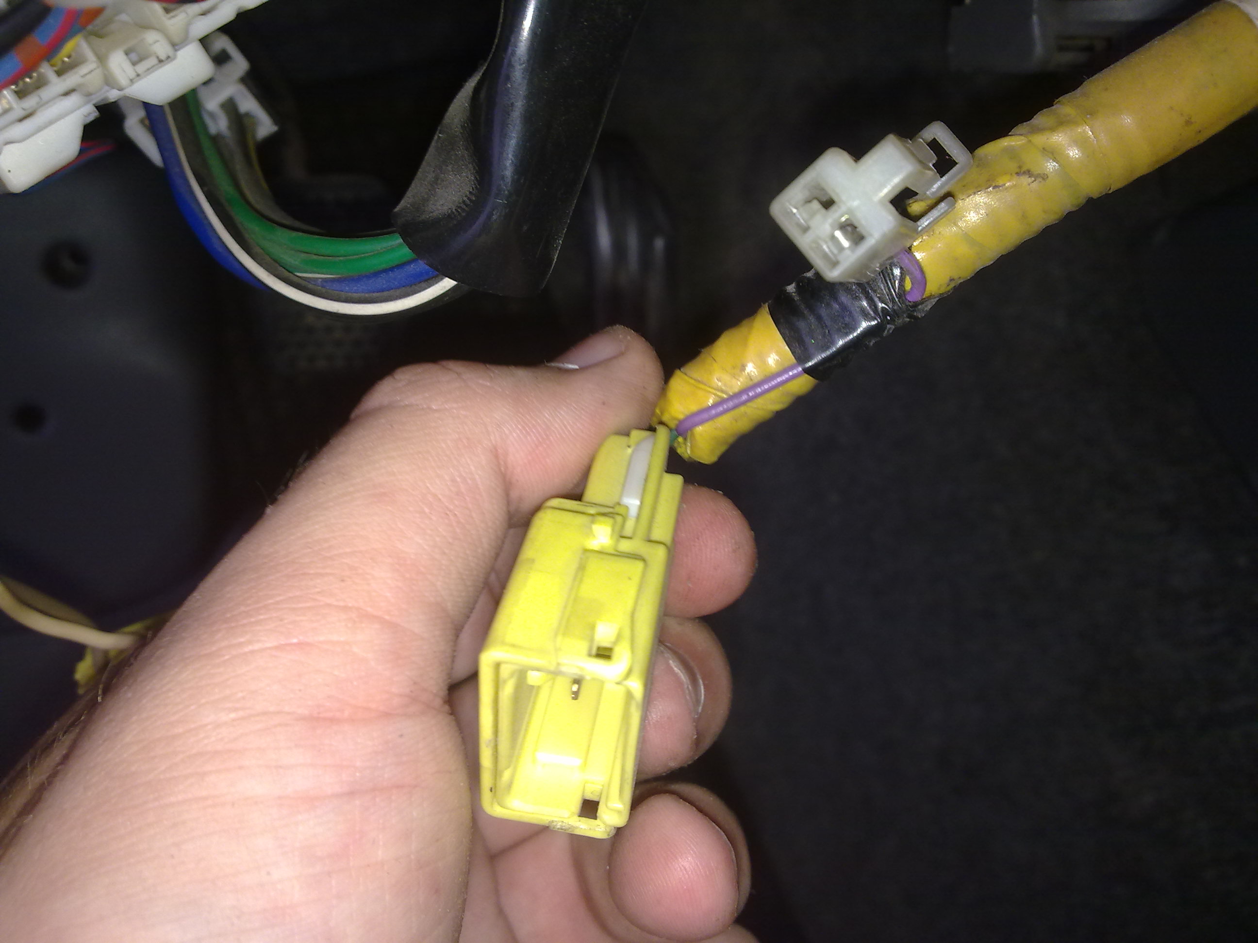

Salutari. Saptamana asta m-am pus pe rezolvat probleme mai vechi pe la masina..
A trebuit sa schimb rola de semnal claxon/airbag sofer pentru ca a fost bubuita la un accident acum cativa ani, computerul de impact.. si vrand sa rezolv instalatia de airbag-uri sa functioneze, am constatat ca airbag-ul nici macar nu fusese conectat, si ca mai am o mufa, cea din poza cu firul mov, pe mufa in care intra airbag-ul (prin rola de semnal) la care nu i-am gasit pereche sub bord. Stie cineva daca trebuie conectata si mai ales unde? mufa se afla sub bord, pe partea soferului, in partea dinspre consola centrala. Duce cel mai probabil la computerul de impact.
Apoi am o problema cu senzorul de usa deschis de pe partea soferului, am crezut ca ambii senzori au fost stricati si de aceea nu se mai aprindea lumina, insa i-am schimbat si am observat ca pe dreapta merge, dar la sofer nu vrea. Am probat firul si nu are voltaj pe el, Cel mai probabil e intrerupt undeva. Cum nu am modificat nimic la masina de cand s-a defectat, ma gandesc ca a frecat pe undeva de la vibratii si s-a intrerupt. Alta explicatie nu gasesc. Ma intereseaza care ar fi traseul acestui cablu, si unde pot testa semnalul mai aproape de bord incat sa nu demontez tot interiorul masinii ca sa gasesc de abia dupa ca problema era in bord.
