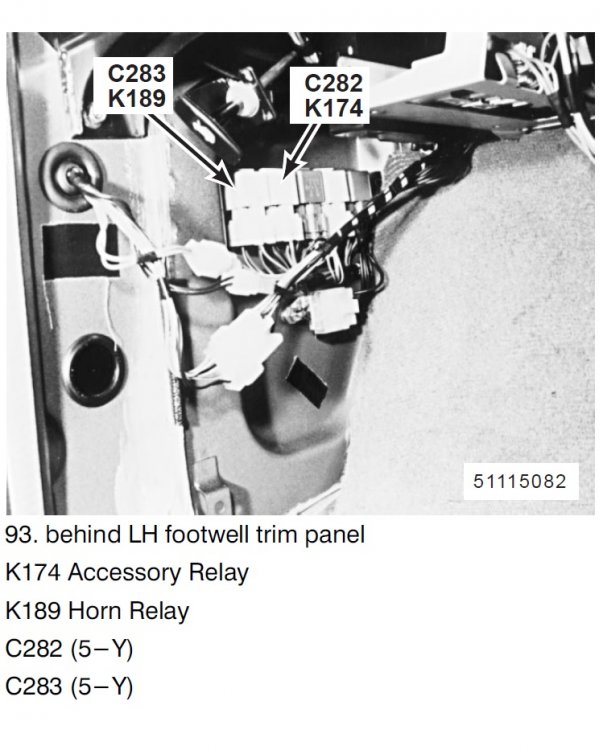

Modelele din 96 mai au sounder dedicat pentru alarma si unele si BBUS(battery backed up sounder) deci faptul ca auzi sunete la inchidere din telecomanda s-ar putea sa fie irelevant, pentru claxoane exclusiv verifica siguranta F4 din compartimentul motor si daca e buna scoate releul(K189) si pune o punte in mufa unde ar fi contactul(30-87 ,vezi sa nu pui pe bobina ca-i bai) daca nici atunci nu suna mai vorbim ...si descarca-ti documantatie sa vorbim direct fara atasamente

Se pare ca eu am postat degeaba si poza si explicatia repectiva... FAPTUL CA FACE BIP NU INSEAMNA CA FUNCTIONEAZA CLAXONUL
