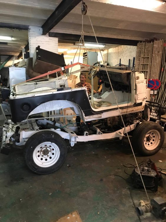

buna ziua , dupa o lunga pauza revin cu forte proaspete dupa ce ma lasasem pe tanjeala ca masinuta nu trecuse controlul tehnic! gasise o gaura in prag ,unbla cu o surubelnita in mana si a vazut el o fisura subtire! si cand a batut surpriza, o gaura in prag, in fine si acolo a murit aproape un an de zile .
Acuma m-am apucat sa o fac calumea si plus ca intre timp am mai renuntat la cateva idei din ceea ce-mi propusesem la inceput

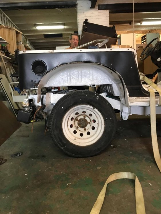

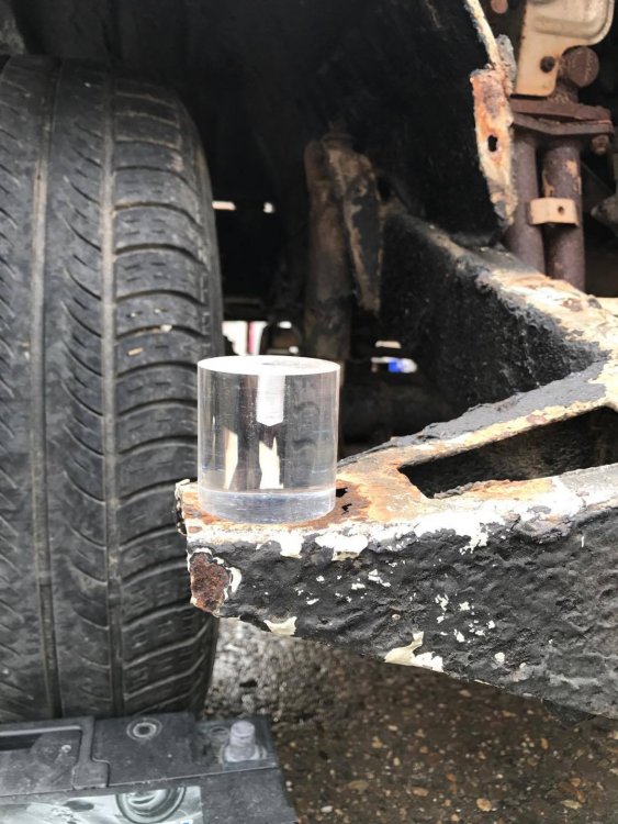

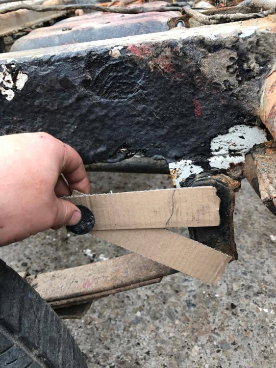

acuma cand am scos cusca am mai gasit niste surprize pe la aripi si am taiat pana aproape de nervura din fabrica linia care se pun aparatorile . si asa cred ca nu va mai fi necesar sa ridic masina :grin:

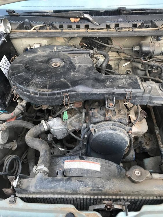

intre timp am reusit sa mai achizitionez cate una alta ! ca si cum ar fi
un suzuki vitara din 90, pompa de servo frana ,volan sport ,si acele deblocante care se pun la roti, ceasuri : turometru, temp apa temp ulei ,presiune, ulei intrerupatoare cablu vitezometru si altele acareturi
22068814_1676517219085436_1326131505_o.thumb.jpg.57d3b271f2c817d03fca4316a2685bd6.jpg22095233_1676517255752099_1873775917_o.thumb.jpg.b5e920d65c52750daae9558c9823259b.jpg22050525_1676517209085437_922412750_o.thumb.jpg.e7fc9ab2760ee7f6a7af3688a870927f.jpg
21767140_1664699920267166_254851844_o.thumb.jpg.dc6a3c6383558c00bbc07adadc87bb6e.jpg22050745_1675466205857204_15612455_o.thumb.jpg.fab2616cf0bc644107daf2f07c78beee.jpg22047454_1675465122523979_833283232_o.thumb.jpg.1aa5829074d1a2ff3d026f9dcffaa8af.jpg22017139_1675466192523872_2043220553_o.thumb.jpg.b6a841d3c5c5d6a70515169366c05c8d.jpg22016813_1675466222523869_180091062_o.thumb.jpg.6201ea81526de3b06c250d286cc87fa5.jpg
care vor urma sa fie montate in viitorul apropiat

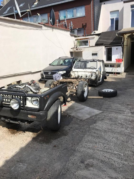

Re: modificare totala sj 410 86
intre timp dupa ce am mai studiat alte proiecte de pe forum am ajuns la concluzia ca ii voi schimba directia in care va avansa masina dupa cum ar fi
- motor suzuki vitara 1.6 8 v
-sevo directie vitara
-bratari revolver
-amortizoare ranco cu o cursa de 38.5cm si inaltime de 91.8 pe deschis
-ranforsata puntea fata (poate planetare hd daca o sa fie nevoie si aici atasez un link care mia dat mari bataii de cap si nu stiu ce sa mai cred http://www.pirate4x4.com/forum/suzuki/1006299-built-zuks-runnin-built-zuk-axles.html )
-ma gandeam sa schimb grupurile de samurai cu cele de vitara5.16 din cate stiu ( am inteles ca se doar inlocuiesc ) asta pentru ca am in gand sa pun rotile de 235 85. 16
-si restu prevazute ; troliu ,bara fata ,
Imi poate spune cineva daca a mai incercat configuratia asta
va multumesc pentru sfaturi si sugestii
