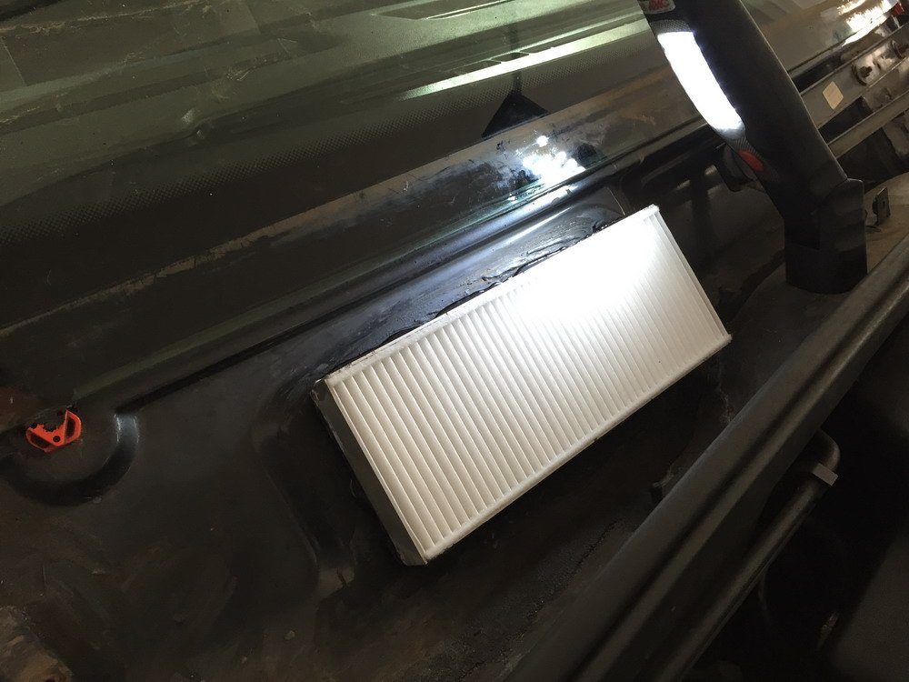

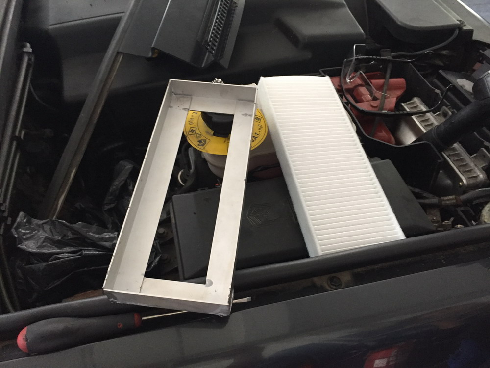

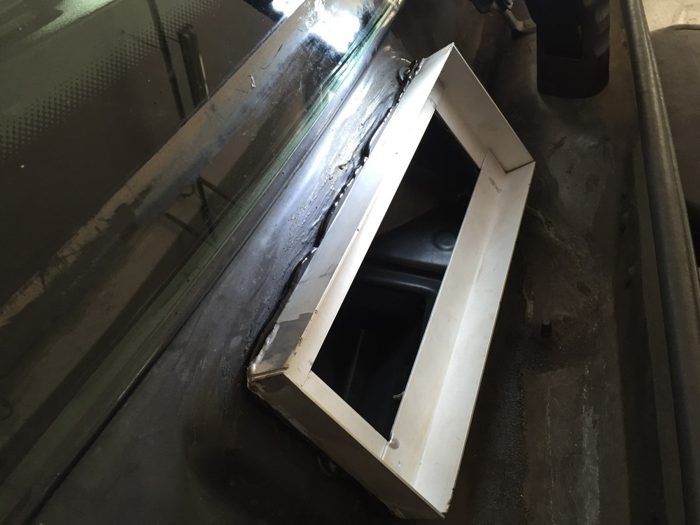

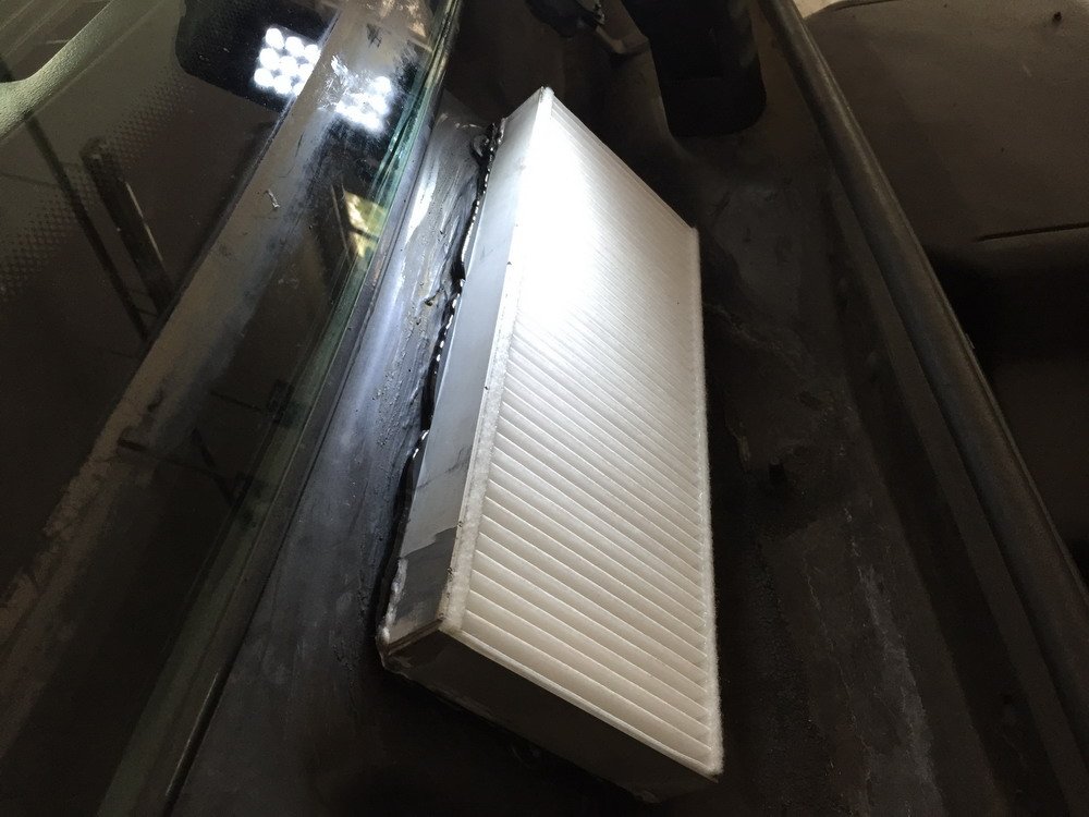

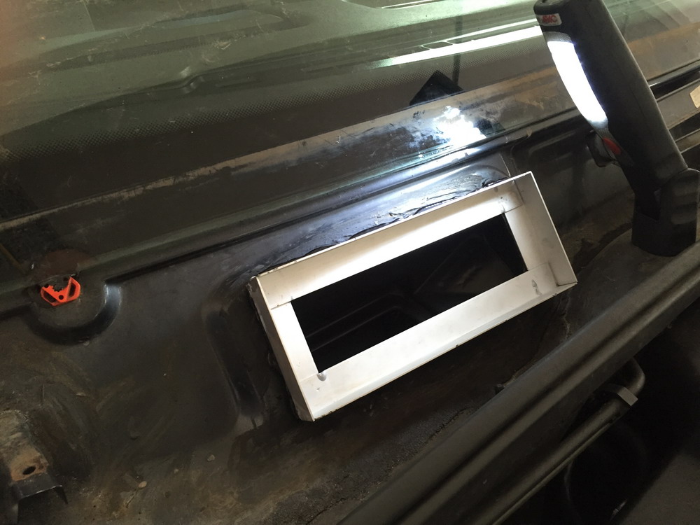

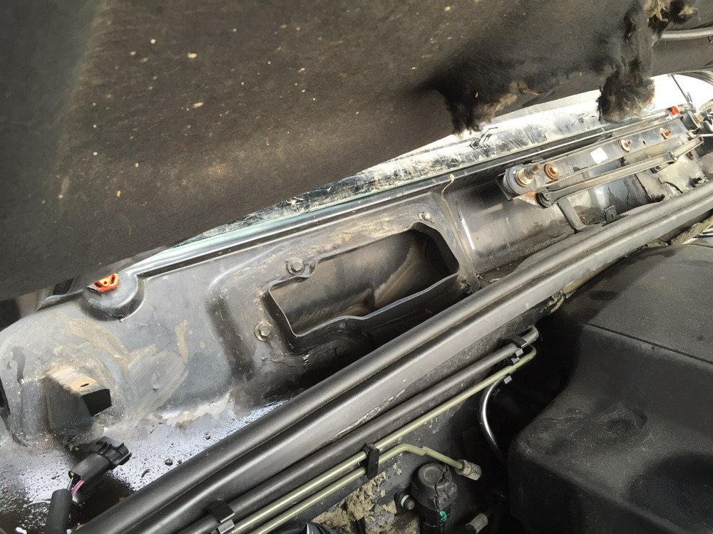

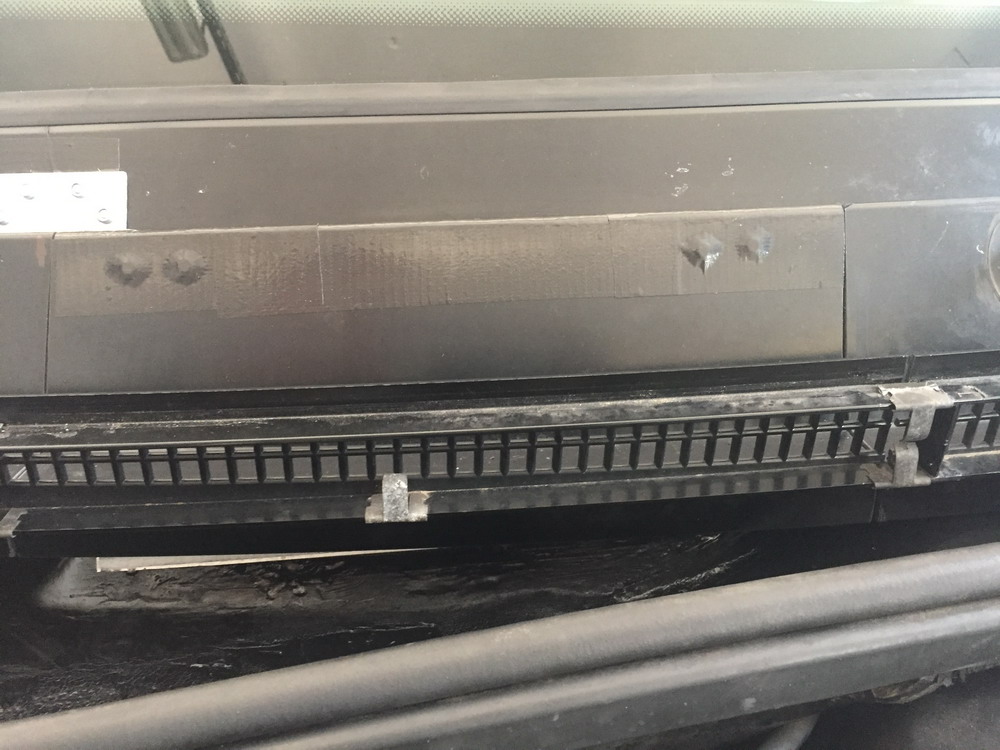

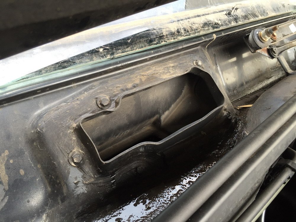

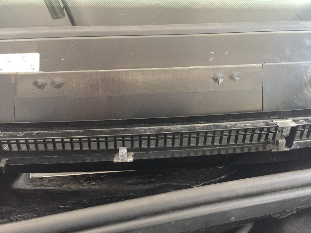

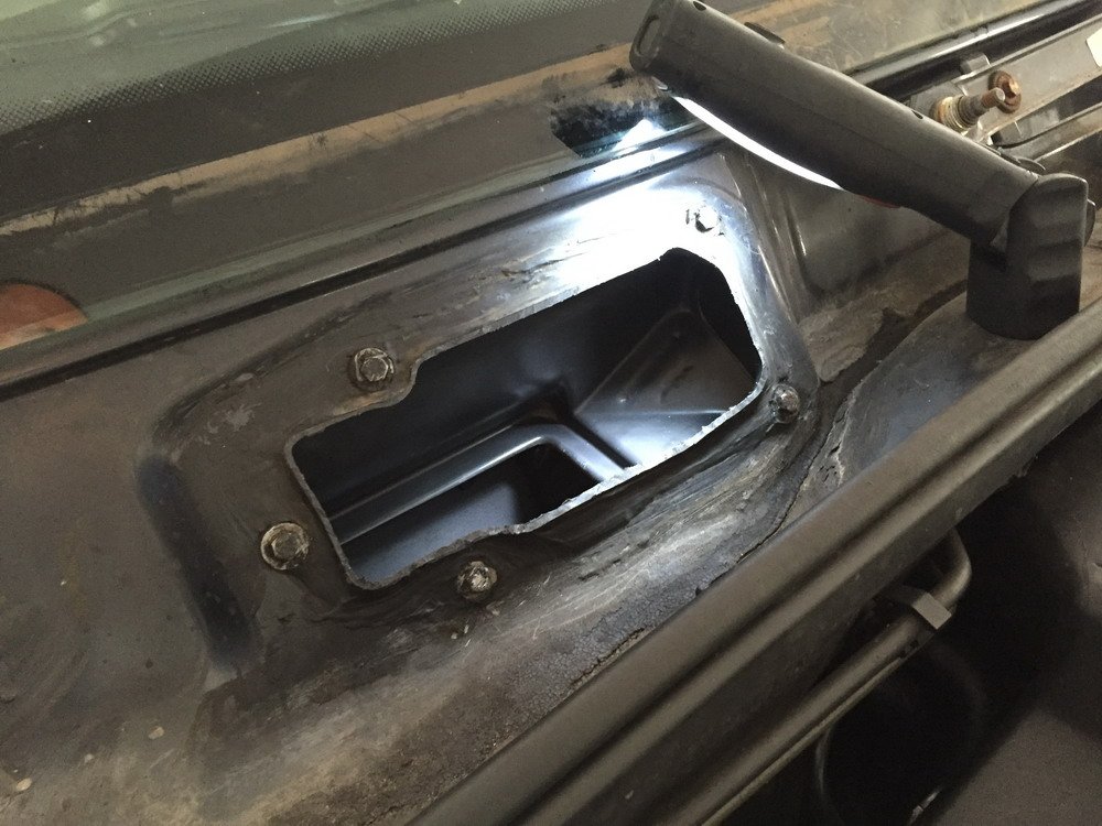

Salutare, dupa ce am muncit 5 zile la aerotema de am desfacut-o, spalata si schimbat toti buretii din interior, am spus sa nu imi bat joc de munca mea si am montat un filtru de polen de Nissan Navara D40 pentru ca m-a avantajat dimensiunea.
Cam asa a iesit :wink:

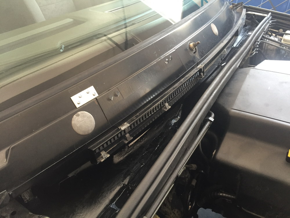

Interesanta adaptarea si bun de tinut minte. Banuiesc ca atunci cand vei vrea sa schimbi filtrul va trebui sa desfaci toata chestia aia neagra din fata geamului... sa dai stergatoarele jos, etc... Oricum efortul merita. Daca nu voi face si eu o treaba similara anul asta, macar anul viitor.
O intrebare: ai curatat si tubulaturile pe unde circula aerul? Daca da, cum ai desfacut-o? E greu de dat jos?

Am decupat grila de la stergatoare cum se vede in ultimele poze ca sa nu demontez nimic si il schimb in 30 sec.
Eu am desfacut complet toata aeroterma.
Cat despre demontat trebuie sa dai bordul jos si pe urma ai acces la demontarea aerotermei.

Acum am marit pozele postate de tine si intr-adevar se vede decupajul. E buna ideea, e bine de tine ca ai timpul necesar sa faci tot ceea ce doresti sa faci la "Bursuc". Bravos!
