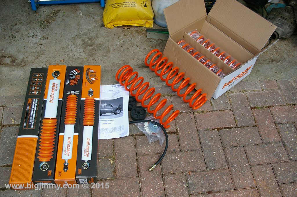

stanley Postat August 28, 2016 Partajează Postat August 28, 2016 (editat) In kit-ul de suspensie +50mm pentru Jimny exista doua rozete din plastic impreuna cu cate 2 saibe mari + 2 suruburi M8 cu cap ingropat. La service-ul la care am montat kit-ul nu a inteles nimeni ce e cu rozetele astea iar in instructiunile de montaj nu se face referire la ele. Mi-au montat kit-ul si mi-au ramas acele rozete care erau intr-o cutiuta de carton cu un cod de trailmaster In centrul pozei se vad cele doua rozete iar in pungulita de plastic transparenta sunt saibele cu suruburi Stie cineva ce destinatie au? Sa aiba legatura cu prelungirea furtunului? Editat August 28, 2016 de stanley Incearca sa te bucuri de fiecare moment, este mai tarziu decat crezi! Link spre comentariu Distribuie pe alte site-uri Alte opțiuni partajare...

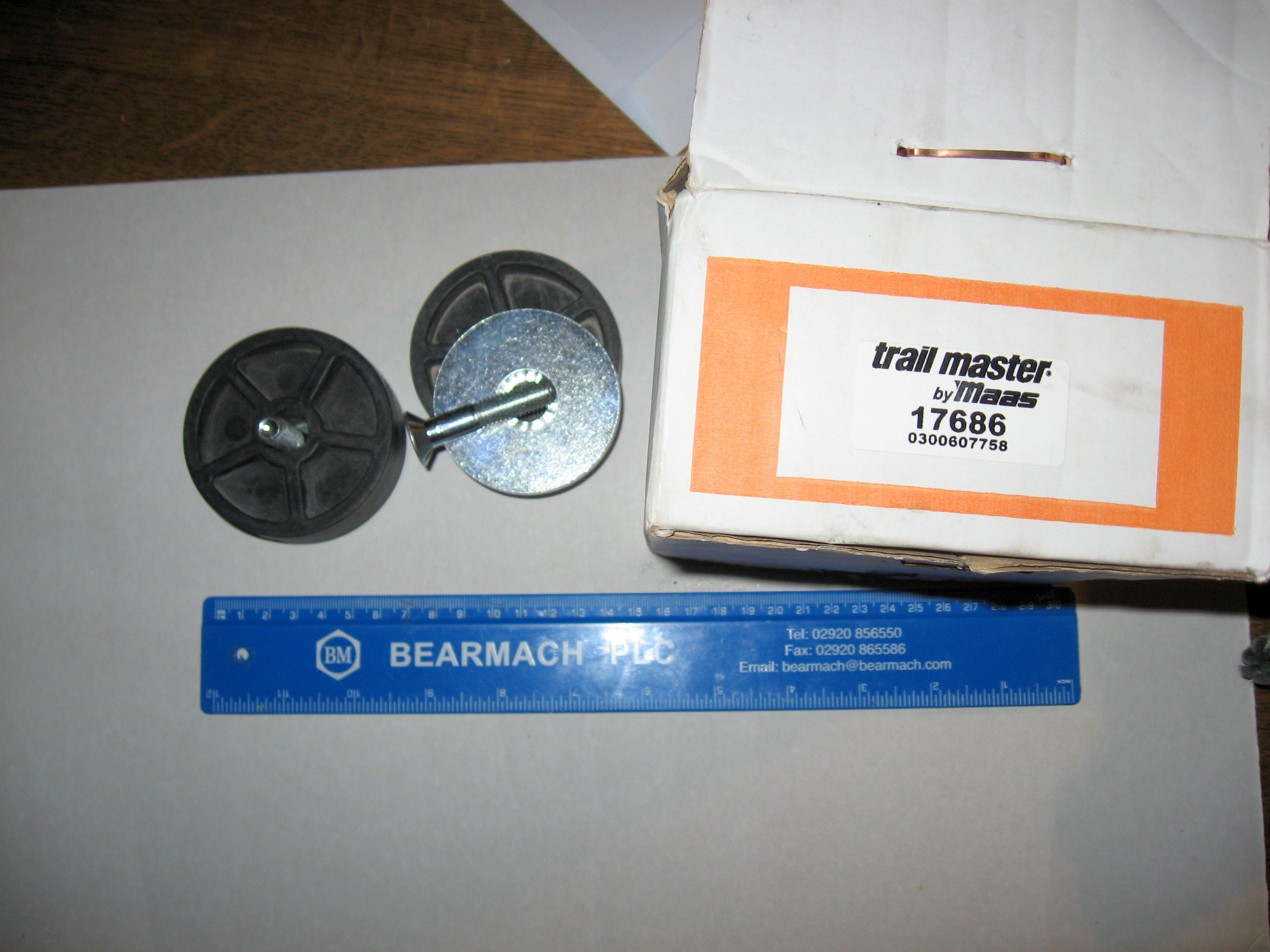

minitehnicusro Postat August 28, 2016 Partajează Postat August 28, 2016 Re: Nelamurire la kit-ul de suspensie trail master +50mm mi-au ramas acele rozete care erau intr-o cutiuta de carton cu un cod de trailmaster ce cod au? 3x Suzuki Jimny 1x Suzuki Samurai Dacia DoubleCab 4x4 Link spre comentariu Distribuie pe alte site-uri Alte opțiuni partajare...
stanley Postat August 29, 2016 Autor Partajează Postat August 29, 2016 Re: Nelamurire la kit-ul de suspensie trail master +50mm Asta e cutiuta cu cele doua rozete cu saibe si suruburi M8 care era in cutia mare a kitului. Repet, in instructiuni nu facea referire la rozete. Sa fie ca si flanse? Incearca sa te bucuri de fiecare moment, este mai tarziu decat crezi! Link spre comentariu Distribuie pe alte site-uri Alte opțiuni partajare...
minitehnicusro Postat August 29, 2016 Partajează Postat August 29, 2016 Re: Nelamurire la kit-ul de suspensie trail master +50mm Asta e cutiuta cu cele doua rozete cu saibe si suruburi M8 care era in cutia mare a kitului. Repet, in instructiuni nu facea referire la rozete. Sa fie ca si flanse? distantieri limitatori de cursa punte ? 3x Suzuki Jimny 1x Suzuki Samurai Dacia DoubleCab 4x4 Link spre comentariu Distribuie pe alte site-uri Alte opțiuni partajare...
stanley Postat August 29, 2016 Autor Partajează Postat August 29, 2016 Re: Nelamurire la kit-ul de suspensie trail master +50mm distantieri limitatori de cursa punte ?[/quote Dar de ce doar pentru o punte? Dar pentru ca nu se facea de loc referire in instructiuni la detalii privind montarea lor, sa insemne ca ramane la aprecierea beneficiarului daca sa le monteze sau nu? In iarna, dupa ce mi-au montat kit-ul, l-am intrebat pe email pe vanzator (firma din Bacau) ce e cu cutiuta cu astea dar nu mi-a raspuns (cred ca habar nu are !) si am tras concluzia ca din greseala a ajuns cutiuta in colet, dar zilele astea am ajuns pe un site al lui trailmaster.de si am vazut poza kit-ului de +50 mm in care se vad si cele 2 rozete, deci nu era intamplator ! Incearca sa te bucuri de fiecare moment, este mai tarziu decat crezi! Link spre comentariu Distribuie pe alte site-uri Alte opțiuni partajare...

worldscape Postat Septembrie 16, 2016 Partajează Postat Septembrie 16, 2016 (editat) Re: Nelamurire la kit-ul de suspensie trail master +50mm Asta e cutiuta cu cele doua rozete cu saibe si suruburi M8 care era in cutia mare a kitului. Repet, in instructiuni nu facea referire la rozete. Sa fie ca si flanse? Dupa poza par a fi sigurantele pentru arcurile elicoidale. la Wrangler exista ceva similar la arcurile de fata, se monteaza in interioril arcului pe punte ca sa nu sara arcul. Versus marci de suspensie pt Suzukare... cele mai bune sunt Calmini ( albastre ) sau cele turcesti care sunt copii dupa calmini ( parca sunt galbene ) , OME , Procompurile dar cu specificatia neaparat de amortizoare pe gaz, sau cu optiunea mult mai buna sa se cumpere doar kit-ul de Procomp si amortizoare FOX Racing... si atunci devine cel mai bun kit.... nici cele de la Ironman nu sunt rele, dar amortizoarele au cedat dupa aproape 6 luni daca nu sunt FOAM versus Trail Master by Maas ... am experiente neplacute, amortizoarele sunt prat indifferent de modelul de kit, am montat pe Isuzu, Mistu, Patrol, Suzuki ... in 3-4 luni se scurg, chiar in conditiile in care masinile nu sunt bagare de loc in teren , ci folosite doar pe sosea, de asemenea f multa bataie de cap cu garantia si schimbatul lor, neamtul ca sa le schimbe in garantie ( dupa primul incident ) a inceput sa ne solicite testul de amortizoare al masinii pe banc de proba si doar asa era dispus sa le schimbe cu altele la fel de proaste ( noi am facut testul asta la tiriac ... vreo 200 lei ). .... chestia aia cu fabricatul in Germania e o mare teapa, Trail Master este un producator din SUA ( firma de familie ) care vindea in Europa printrun distribuitor principal din Germania. Acum cativa ani, Neamtul a inregistrat marca pe numele lui in europa cu apendix-ul "by Maas" si le-a dat teapa americanilor, incepand sa aduca diverse componente din china si sa de stikereasca si ambaleze cu sigla lui si sa "faca" kit-uri de inaltare pt toate marcile de masini .... Diferenta calitativa intre cele doua firme este f mare, am avut si amortizoare din SUA, care nu au nici o legatura cu cele de la Maas/germania ... cred ca si acum le are clientul meu pe masina si au fost montate prin 2009-2010, amortizoarele de directie de SUA iarasi sunt bune .. doar ca firma Americana nu produce decat pt cateva marci de masini Americane : Ford, Jeep, Chevrolet si GMC ... include si Dodge TRAIL MASTER ORIGINAL: http://www.trailmastersuspension.com Trail Master by Maas: http://www.trailmaster.de Editat Septembrie 16, 2016 de worldscape Jeep Wrangler YJ - 1989 - 2.5" Lift Jeep Wrangler TJ - Sahara Limited Edition 2001 - 4" Lift Jeep Wrangler TJ - Rubicon Express - Custom Made 1997 - 6" Lift http://www.ClubJeepRomania.ro Link spre comentariu Distribuie pe alte site-uri Alte opțiuni partajare...
