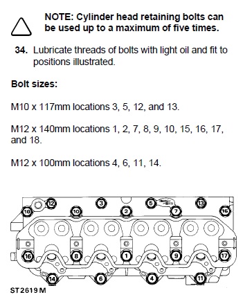

sean70 Postat Septembrie 22, 2016 Partajează Postat Septembrie 22, 2016 Re: garnitura de chiulasa? La orice motor este indicat sa schimbi prezoanele cand umbli pe la chiulasa...ca merge si romaneste nu neg dar nu ai garantia ca vei strange acel prezon refolosit la cuplul cerut...suroabele alea se mai lungesc,mai capata microfisuri,mai obosesc...de ce sa nu elimini riscul schimband cu unele noi fara sa te zgarcesti la tarate? Discovery 4 2010 Discovery 2 2000 Defender 90 1997 Link spre comentariu Distribuie pe alte site-uri Alte opțiuni partajare...

sean70 Postat Septembrie 24, 2016 Partajează Postat Septembrie 24, 2016 Re: garnitura de chiulasa? Fiecare face cum crede...tractorul are motor aspirat si chiulasa de fonta,300 tdi e turbo si cu chiulasa de aluminiu...nu e chiar acelasi lucru. Discovery 4 2010 Discovery 2 2000 Defender 90 1997 Link spre comentariu Distribuie pe alte site-uri Alte opțiuni partajare...
ovidip Postat Septembrie 26, 2016 Autor Partajează Postat Septembrie 26, 2016 Re: garnitura de chiulasa? Fiecare face cum crede...tractorul are motor aspirat si chiulasa de fonta,300 tdi e turbo si cu chiulasa de aluminiu...nu e chiar acelasi lucru. poti sa detaliezi, te rog? hai ca fonta sau aluminiumul o avea ceva , dar turbo? ovidip Link spre comentariu Distribuie pe alte site-uri Alte opțiuni partajare...
sean70 Postat Septembrie 27, 2016 Partajează Postat Septembrie 27, 2016 Re: garnitura de chiulasa? Turbo-presiuni mai mari-forte mai mari pe prezoane. Aluminiu-coeficient de dilatare mare-forte mai mari tot pe acele prezoane. Discovery 4 2010 Discovery 2 2000 Defender 90 1997 Link spre comentariu Distribuie pe alte site-uri Alte opțiuni partajare...
avolocaru Postat Septembrie 28, 2016 Partajează Postat Septembrie 28, 2016 Re: garnitura de chiulasa? Eu cred ca treaba e mult mai simpla, sunt motoare la care schimbi suruburile si motoare la care nu le schimbi. Daca dintr-un motor la care nu se cere chimbarea suruburilor dar vrei sa scoti untu din el, le schimbi si pe alea ca oricum ai multe alte cheltuieli si suruburile sunt ultima problema. Si invers daca ai un motor la care producatorul recomanda sa schimbi suruburile dar nu faci mare branza cu el, adica iei o garnitura ieftina, ii planezi la mana si altele asemenea, nu are rost sa mai schimbi nici suruburile intrucat oricum sunt atatea reguli pe care le-ai incalcat si inca una nu mai conteaza. Concluzia, dincolo de reguli sunt costurile si rezultatul pe care vrei sa-l obtii. Raportul este dupa gustul fiecaruia! Link spre comentariu Distribuie pe alte site-uri Alte opțiuni partajare...

ovidip Postat Octombrie 1, 2016 Autor Partajează Postat Octombrie 1, 2016 Re: garnitura de chiulasa? breaking news! astazi lupik a scos fum pe partea dorsala si nu numai, este back in business, mai trebuie ceva ajustari, le vom face weekendul urmator pt ca sunt ocupat zilele urmatoare cu altele pentru cei interesati, chiulasa a fost stransa la 40nm, dupa care la 60' pana la penultimul prezon, moment in cate dispozitivul luat de la Yato a clacat si in continuare am strans la ochi si la simtul mainii...:ha::cl in rest nu am intampinat probleme deosebite inafara de intinzatorul de la curea care mi-a belit cureaua am suspendat EGR-ul, dar vad ca da fum cam negru acum, o sa incerc sa-i mai iau din avans:grin: pana data viitoare sa auzim numai de bine:cl ovidip Link spre comentariu Distribuie pe alte site-uri Alte opțiuni partajare...

ovidip Postat Octombrie 7, 2016 Autor Partajează Postat Octombrie 7, 2016 (editat) Re: garnitura de chiulasa? Da mai multe detalii, preturi , atelier unde ai facut rectificarea ,ce ai mai schimbat ,etc. Spor! cine vrea detalii pot sa le dau pe privat, daca sunt doritori :cl:cl, sfaturi, scule, etc:g:g de schimbat am schimbat garnitura de chiuloasa, senzorul de sub termostat, senzorul din chiulasa, doapele de aerisie le-am luat din bronz si le-am inlocuit pe cele de plastic, cumparate, celelalte garnituri mi le-am confectionat singur, am dat si cu maclavais rosu prin anumite locuri, am suspendat EGR-ul, am schimbat rulmentul de la rola curelei AC. sunt cam nemultumit de englezi pt ca e a doua oara cand imi trimit piesele in 2 transe, nu au avut pe stoc ce am cerut initial, am cerut altceva, nu era nici ala, abia la a 3 a am gasit, trebuie sa-mi returneze si bani:uameni mai trebuie sa inlocuiesc amortizoarele fata, bieletele antiruliu, capetele de bara, bucsaraia, dar ma gandeam sa deschid alt topic dupa ce-mi expira pedeapsa:cl Editat Octombrie 7, 2016 de sierrafery sarcasm inutil ovidip Link spre comentariu Distribuie pe alte site-uri Alte opțiuni partajare...
