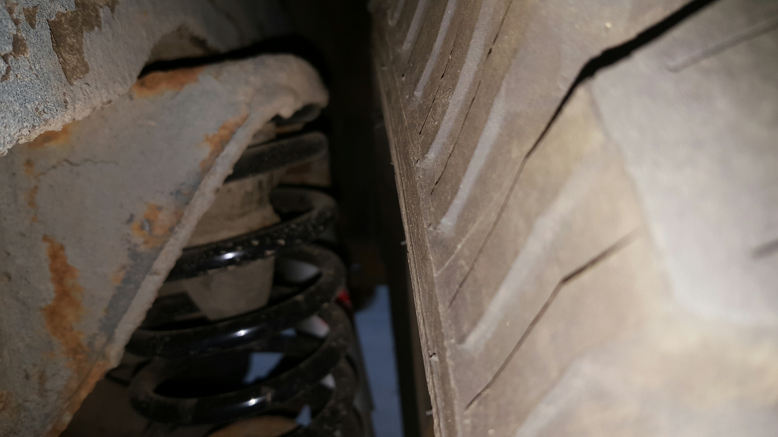

alexandernicolae Postat Septembrie 13, 2016 Partajează Postat Septembrie 13, 2016 Salut Am si eu o problema...am schimbat de curand arcuri amortizoare spate...standard..Vitara este in 5 usi, 2.0 V6... La anumite hopuri in teren, roata spate stanga ajunge sa atinga cantul interior al aripii...chiar agata cu cauciucul marginea de tabla. Pe dreapata nu se intampla. Are cineva vreo idee de unde ar putea fi? Multumesc Link spre comentariu Distribuie pe alte site-uri Alte opțiuni partajare...

tommy crocodilu Postat Septembrie 13, 2016 Partajează Postat Septembrie 13, 2016 Re: Problema suspensie spate vitara 5 usi Pe interiorul arcului in parte de sus trebuie sa ai un tampon de cauciuc in forma de con... vitara - an 1995 - motor1.6L - 16V cutie automata - de padure toyoya rav 4 - an 2005 - motor d4d - cutie manuala - de strada SE FURA IN DRACI....DAR NIMIC NU LIPSESTE...TOTUL SE FACE REPEDE...DAR NIMIC NU-I GATA Link spre comentariu Distribuie pe alte site-uri Alte opțiuni partajare...
alexandernicolae Postat Septembrie 13, 2016 Autor Partajează Postat Septembrie 13, 2016 Re: Problema suspensie spate vitara 5 usi cum pare? am facut o poza...arata a acel tampon... Link spre comentariu Distribuie pe alte site-uri Alte opțiuni partajare...
