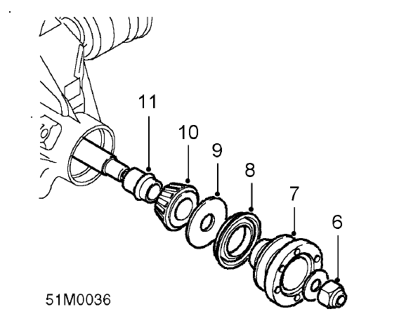

Max Postat Septembrie 16, 2016 Partajează Postat Septembrie 16, 2016 (editat) Am reconditionat un diferential spate care avea joc foarte mare la priza de intrare si curgea uleiul. Am comandat un kit de reparatie de la Ashcroft si m-am apucat de demontat, curatat, montat, reglat etc... Toate bune si frumoase dar la montaj ceva imi dadea cu virgula. Am observa ca lipsea o saiba mare care e intre flansa si primul rulment. E piesa cu nr 9 din schema. Are idee cineva ce grosime trebuie sa aiba saiba respectiva? Editat Septembrie 16, 2016 de Max 1 Link spre comentariu Distribuie pe alte site-uri Alte opțiuni partajare...
sierrafery Postat Septembrie 16, 2016 Partajează Postat Septembrie 16, 2016 Re: Diferential spate Landrover Freelander TD4, 2000 Piesa cu nr 9 in schema e un simering(FTC5258, ce-i drept in desen arata ca o saiba) care se foloseste cu un "mudshield"(FTC5317) care e din metal dar nu e o simpla saiba, vezi aici: http://www.allbrit.de/UNI.cfm?PAGE=838787&SPRACHE=EN da codurile pe google pe imagini sa ai o idee clara NU RASPUND USERILOR CU PROFIL INCOMPLET LA MASINA(model, an, motor, transmisie), NU RASPUND PE PM LA PROBLEME TEHNICE SAU DE INTERES GENERAL Discovery Td5 ES , "00. manual, ECU tunat, intercooler marit...merge de rupe Link spre comentariu Distribuie pe alte site-uri Alte opțiuni partajare...
Max Postat Septembrie 16, 2016 Autor Partajează Postat Septembrie 16, 2016 Re: Diferential spate Landrover Freelander TD4, 2000 Piesa cu nr 9 in schema e un simering(FTC5258, ce-i drept in desen arata ca o saiba) care se foloseste cu un "mudshield"(FTC5317) care e din metal dar nu e o simpla saiba, vezi aici: http://www.allbrit.de/UNI.cfm?PAGE=838787&SPRACHE=EN da codurile pe google pe imagini sa ai o idee clara Atunci imi bag picioarele in cei de la Ashcroft. Daca tot vand set de reparatie diferential, nu puteau pune si piesa asta in kit? S-au zgarcit si la saibele de reglaj. Link spre comentariu Distribuie pe alte site-uri Alte opțiuni partajare...
sierrafery Postat Septembrie 16, 2016 Partajează Postat Septembrie 16, 2016 Re: Diferential spate Landrover Freelander TD4, 2000 Piesa aia de obicei se refoloseste ca nu se prea uzeaza, se schimba doar simeringul. NU RASPUND USERILOR CU PROFIL INCOMPLET LA MASINA(model, an, motor, transmisie), NU RASPUND PE PM LA PROBLEME TEHNICE SAU DE INTERES GENERAL Discovery Td5 ES , "00. manual, ECU tunat, intercooler marit...merge de rupe Link spre comentariu Distribuie pe alte site-uri Alte opțiuni partajare...
Max Postat Septembrie 16, 2016 Autor Partajează Postat Septembrie 16, 2016 Re: Diferential spate Landrover Freelander TD4, 2000 Piesa aia de obicei se refoloseste ca nu se prea uzeaza, se schimba doar simeringul. Nu stiu de ce dar diferentialul asta nu avea deloc aceasta piesa. Are un cod ca sa o pot comanda? Link spre comentariu Distribuie pe alte site-uri Alte opțiuni partajare...
sierrafery Postat Septembrie 16, 2016 Partajează Postat Septembrie 16, 2016 (editat) Re: Diferential spate Landrover Freelander TD4, 2000 Reciteste prima mea postare pe pagina asta:wink: Editat Septembrie 16, 2016 de sierrafery NU RASPUND USERILOR CU PROFIL INCOMPLET LA MASINA(model, an, motor, transmisie), NU RASPUND PE PM LA PROBLEME TEHNICE SAU DE INTERES GENERAL Discovery Td5 ES , "00. manual, ECU tunat, intercooler marit...merge de rupe Link spre comentariu Distribuie pe alte site-uri Alte opțiuni partajare...
Max Postat Septembrie 16, 2016 Autor Partajează Postat Septembrie 16, 2016 Re: Diferential spate Landrover Freelander TD4, 2000 Reciteste prima mea postare pe pagina asta:wink: Scuze! :) Nu am bagat de seama. Multumesc mult pt info. Link spre comentariu Distribuie pe alte site-uri Alte opțiuni partajare...
Max Postat Septembrie 16, 2016 Autor Partajează Postat Septembrie 16, 2016 Re: Diferential spate Landrover Freelander TD4, 2000 Incredibil. 100 de lei un simering original. Sa mai zica cineva ca piesele de Toyota sunt scumpe. Am cumparat multe simeringuri originale de Toyota dar nu stiu daca vreunul a ajuns la 100 de lei bucata. :) Link spre comentariu Distribuie pe alte site-uri Alte opțiuni partajare...
Max Postat Septembrie 20, 2016 Autor Partajează Postat Septembrie 20, 2016 (editat) Re: Diferential spate Landrover Freelander TD4, 2000 Piesa cu nr 9 in schema e un simering(FTC5258, ce-i drept in desen arata ca o saiba) care se foloseste cu un "mudshield"(FTC5317) care e din metal dar nu e o simpla saiba, vezi aici: http://www.allbrit.de/UNI.cfm?PAGE=838787&SPRACHE=EN da codurile pe google pe imagini sa ai o idee clara Din pacate codul nu e am comandat ce trebuie. Am comandat piesa dupa codul respectiv (FTC5258)adica simeringul de la intrare dispre cardan. Cel exterior. Trebuie sa comand FTC5317 Editat Septembrie 20, 2016 de Max Link spre comentariu Distribuie pe alte site-uri Alte opțiuni partajare...
sierrafery Postat Septembrie 20, 2016 Partajează Postat Septembrie 20, 2016 Re: Diferential spate Landrover Freelander TD4, 2000 Se pare ca atunci nu ai citit bine nici a doua oara postarea mea :wink:... eu ti-am dat codurile dupa schema pusa initial de tine si am explicat ce si cum, daca iti trebuia mudshieldul ala trebuia sa-l comanzi nu simeringul... cum am mai spus astea doua merg impreuna, ...ar fi bine sa inteleg si eu ce piesa iti trebuie de fapt NU RASPUND USERILOR CU PROFIL INCOMPLET LA MASINA(model, an, motor, transmisie), NU RASPUND PE PM LA PROBLEME TEHNICE SAU DE INTERES GENERAL Discovery Td5 ES , "00. manual, ECU tunat, intercooler marit...merge de rupe Link spre comentariu Distribuie pe alte site-uri Alte opțiuni partajare...
Max Postat Septembrie 20, 2016 Autor Partajează Postat Septembrie 20, 2016 Re: Diferential spate Landrover Freelander TD4, 2000 Se pare ca atunci nu ai citit bine nici a doua oara postarea mea :wink:... eu ti-am dat codurile dupa schema pusa initial de tine si am explicat ce si cum, daca iti trebuia mudshieldul ala trebuia sa-l comanzi nu simeringul... cum am mai spus astea doua merg impreuna, ...ar fi bine sa inteleg si eu ce piesa iti trebuie de fapt Asa e... Ma grabesc si nu sunt atent. Mie imi lipsea mudshield-ul ala. Oricum, nu e o problema pt ca oricum aveam nevoie de un simering ca si cel pe care l-am comandat gresit. Cand va veni si piesa corecta, va trebui sa il inlocuiesc si simeringul exterior. Intre timp am constatat ca problemele masinii sunt mai grave. Se pare ca e blocat VCU-ul si ca atare a stricat si IRD-ul care trozneste. Va trebui sa repar IRD-ul si sa inlocuiesc si VCU-ul. Sincer sa fiu, sistemul de transmisie mi se pare gandit prost. Mai bine faceau IRD-ul cu un diferential central si fara VCU. Asa nu ar mai fi fost atat de multe problema cu transmisiile de la Freelander. Parerea mea... Link spre comentariu Distribuie pe alte site-uri Alte opțiuni partajare...

Max Postat Septembrie 26, 2016 Autor Partajează Postat Septembrie 26, 2016 Re: Diferential spate Landrover Freelander TD4, 2000 Piesa cu nr 9 in schema e un simering(FTC5258, ce-i drept in desen arata ca o saiba) care se foloseste cu un "mudshield"(FTC5317) care e din metal dar nu e o simpla saiba, vezi aici: http://www.allbrit.de/UNI.cfm?PAGE=838787&SPRACHE=EN da codurile pe google pe imagini sa ai o idee clara Deja sunt in ceata totala. FTC5317 nu este piesa pe care o caut eu. Am comandat-o si mi-a venit protectia de praf care se fixeaza pe flansa de intrare. (cod LR01755 scrie pe ea) FTC5258 este simeringul de la iesire. E caut piesa marcata cu nr 5 in desen. Se pare ca desenul este gresit. La nr. 5 imi da piesa FTC5317. E total aiurea. Link spre comentariu Distribuie pe alte site-uri Alte opțiuni partajare...

sierrafery Postat Septembrie 26, 2016 Partajează Postat Septembrie 26, 2016 Re: Diferential spate Landrover Freelander TD4, 2000 Esti sigur ca a existat piesa aia acolo si ai pierdut-o? am sapat adanc si doar intr-o varianta de RAVE pt freelander NAS apare ca denumire "OIL SLINGER" si cand dau pe google pentru freelander sau land rover apar doar unele poze cu o saiba cum zici tu dar pt Jeepuri si Forduri nimic pt LR, exemplu http://www.ebay.com/itm/Crown-Automotive-J0636566-Differential-Oil-Slinger-/252219126777 ...acum sunt si eu buimacit deja.... eu zic sa faci unul la strung :wink: NU RASPUND USERILOR CU PROFIL INCOMPLET LA MASINA(model, an, motor, transmisie), NU RASPUND PE PM LA PROBLEME TEHNICE SAU DE INTERES GENERAL Discovery Td5 ES , "00. manual, ECU tunat, intercooler marit...merge de rupe Link spre comentariu Distribuie pe alte site-uri Alte opțiuni partajare...
Max Postat Septembrie 26, 2016 Autor Partajează Postat Septembrie 26, 2016 Re: Diferential spate Landrover Freelander TD4, 2000 Esti sigur ca a existat piesa aia acolo si ai pierdut-o? am sapat adanc si doar intr-o varianta de RAVE pt freelander NAS apare ca denumire "OIL SLINGER" si cand dau pe google pentru freelander sau land rover apar doar unele poze cu o saiba cum zici tu dar pt Jeepuri si Forduri nimic pt LR, exemplu http://www.ebay.com/itm/Crown-Automotive-J0636566-Differential-Oil-Slinger-/252219126777 ...acum sunt si eu buimacit deja.... eu zic sa faci unul la strung :wink: Eu am montat diferentialul fara acea piesa. Problema era ca, dupa strangerea pilulitei de pe pinionul de atac, mai exista un mic joc in acesta. Ca si cum nu a fost strans. De aceea am presupus ca acolo mai e ceva. Exact acea saiba care apare in imaginea pusa de tine prima data cu nr. 5. Am facut deja o saiba pe care am pus-o acolo dar tot nu s-a strans destul si tot mai este un pic de joc. Nu e o problema, fac alta saiba dar nu stiu cat de groasa da fie ca sa nu incurce. Nu e primul diferential pe care il fac dar este primul de Freelander. La alte masini nu am gasit acea saiba. Link spre comentariu Distribuie pe alte site-uri Alte opțiuni partajare...

lu Postat Iulie 2, 2017 Partajează Postat Iulie 2, 2017 (editat) Re: Diferential spate Landrover Freelander TD4, 2000 Piulita din capul axului(nr. 6 in foto) are filet normal de insurubare sau e pe invers? Editat Iulie 2, 2017 de l@u Link spre comentariu Distribuie pe alte site-uri Alte opțiuni partajare...
sierrafery Postat Iulie 3, 2017 Partajează Postat Iulie 3, 2017 Re: Diferential spate Landrover Freelander TD4, 2000 Filet normal NU RASPUND USERILOR CU PROFIL INCOMPLET LA MASINA(model, an, motor, transmisie), NU RASPUND PE PM LA PROBLEME TEHNICE SAU DE INTERES GENERAL Discovery Td5 ES , "00. manual, ECU tunat, intercooler marit...merge de rupe Link spre comentariu Distribuie pe alte site-uri Alte opțiuni partajare...
lu Postat Iulie 3, 2017 Partajează Postat Iulie 3, 2017 Re: Diferential spate Landrover Freelander TD4, 2000 Multumesc! Link spre comentariu Distribuie pe alte site-uri Alte opțiuni partajare...
asderian Postat Aprilie 3, 2019 Partajează Postat Aprilie 3, 2019 Salutare Aveam o mica scurgere de ulei la diferential spate pe dreapta , nu exagerat doar se umezea dar de curand a inceput sa piarda si prin fata pe la cardan si m-am hotarat sa le schimb pe toate 3 . Ma poate ajuta cineva cu niste coduri ? Td4 2001 Mi-am tot batut capul dar tot nu is sigur care sunt cele laterale spre planetare si ce coduri au . PS. Se schimba greu? Multumesc Link spre comentariu Distribuie pe alte site-uri Alte opțiuni partajare...
teddybear Postat Aprilie 4, 2019 Partajează Postat Aprilie 4, 2019 (editat) Codurile simeringurilor sunt aceleasi, indiferent de motorizare sau an: TOC100000 https://www.lrdirect.com/TOC100000-S...YaApBnEALw_wcB FTC5258 https://www.lrdirect.com/FTC5258-Oil...saAqREEALw_wcB FTC 5317 https://www.lrdirect.com/FTC5317-Mud...QaAkbQEALw_wcB Pentru ca nu-ti doresti sa umbli prea des pe acolo, recomand sa nu te zgarcesti si sa iei Corteco sau LR! Bafta! L.E.: verifica si starea rulmentilor, daca tot umbli pe acolo:wink: Editat Aprilie 4, 2019 de teddybear It's not a "Jeep thing" it's the real thing ....LAND ROVER ! Land Rover Owners Club Romania Link spre comentariu Distribuie pe alte site-uri Alte opțiuni partajare...
