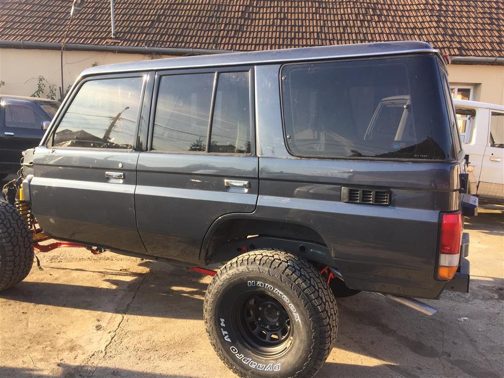

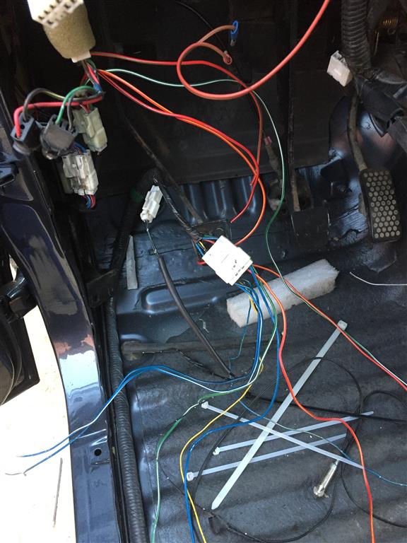

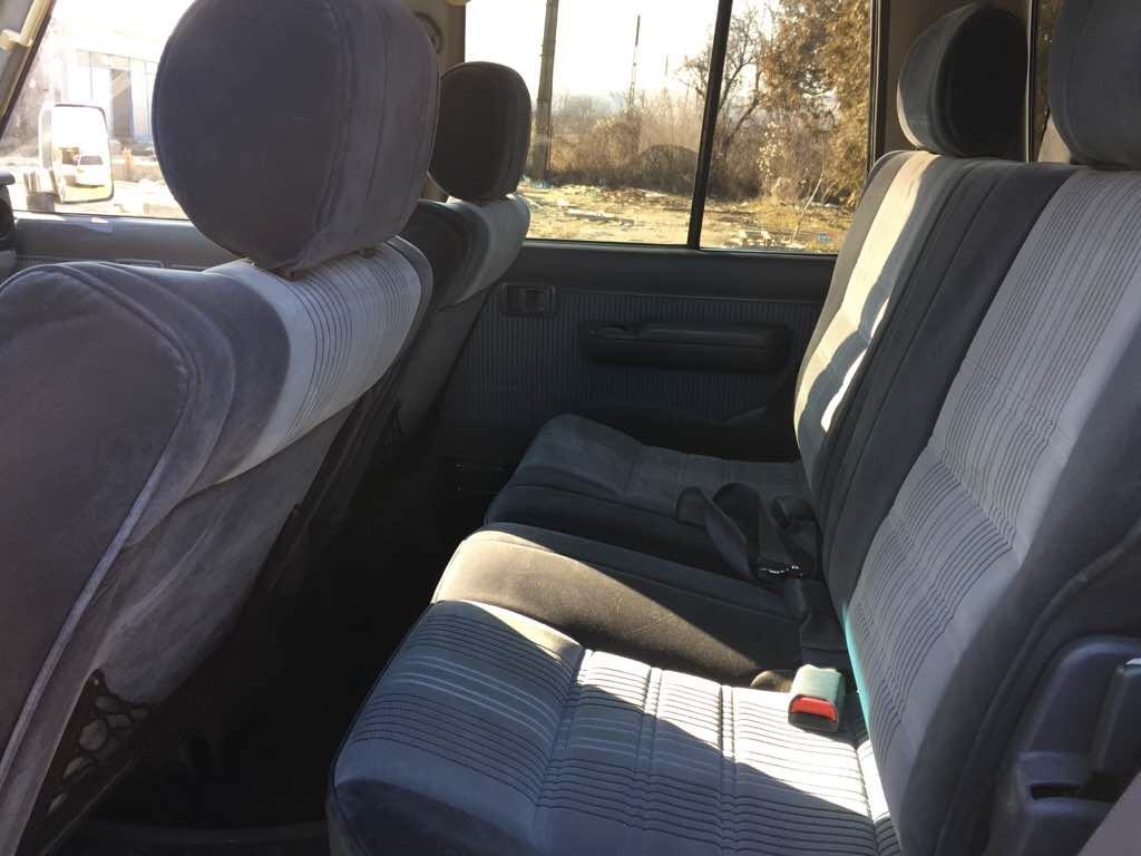

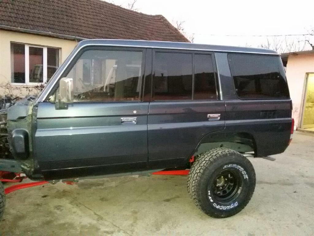

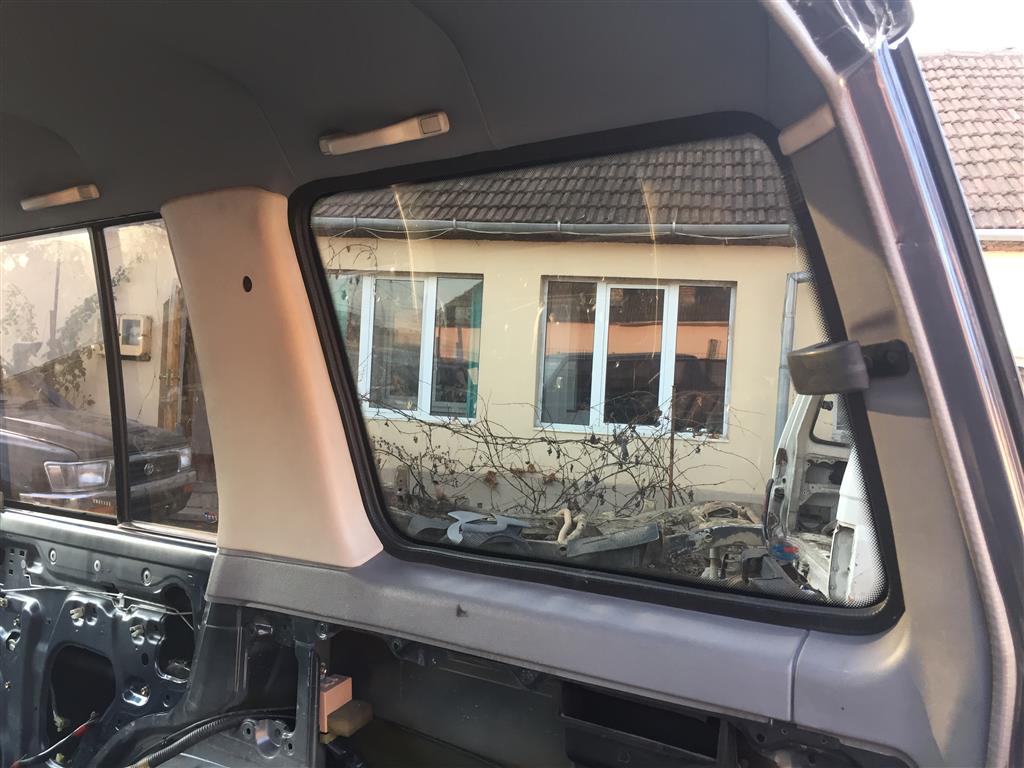

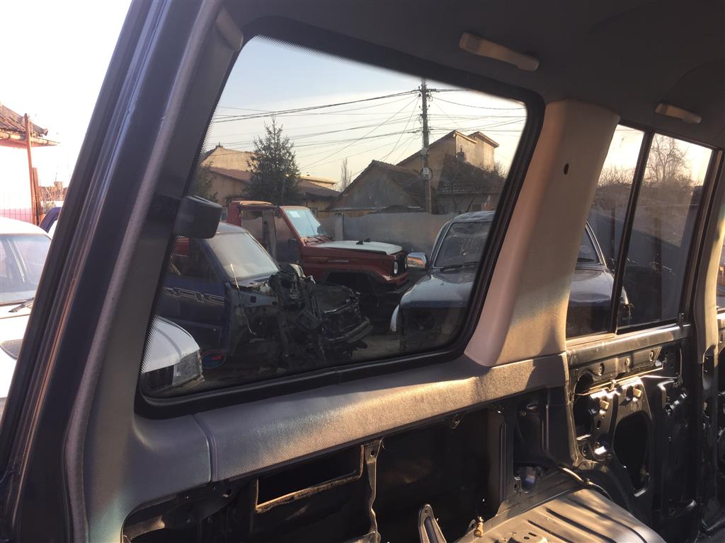

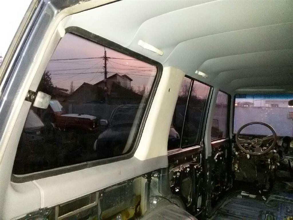

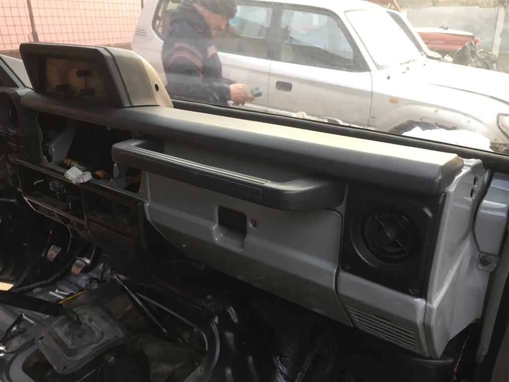

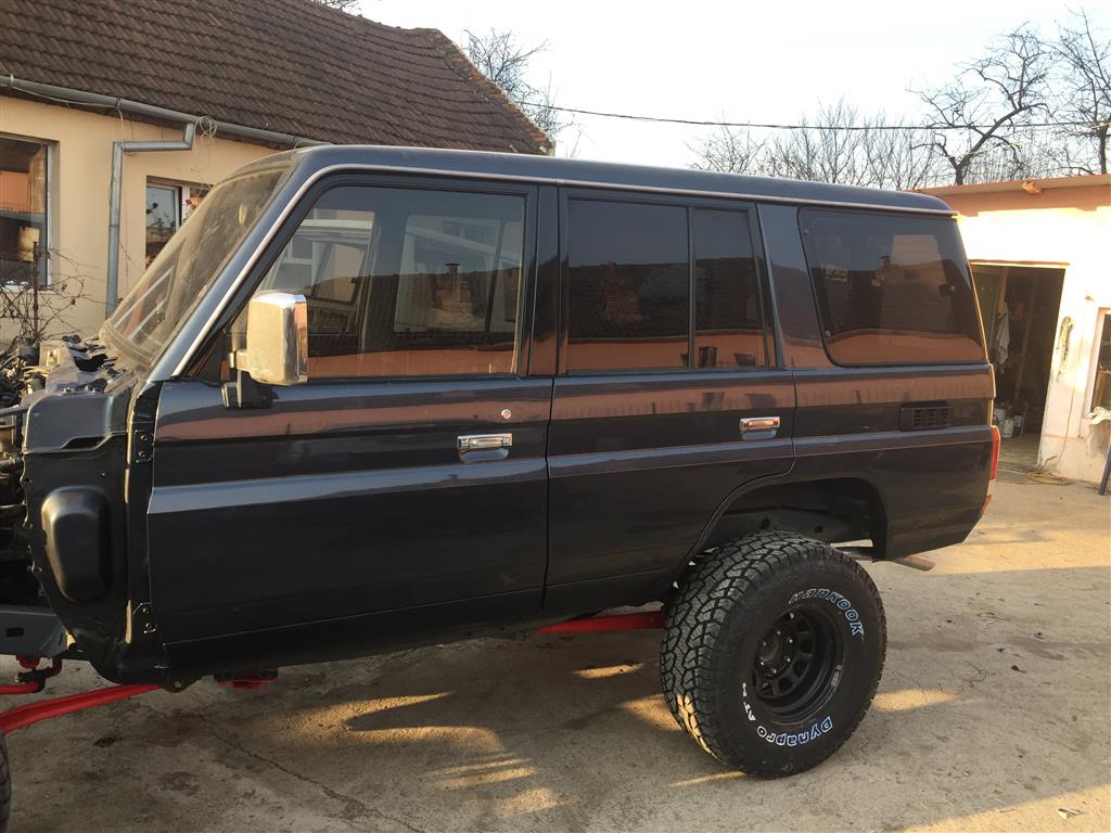

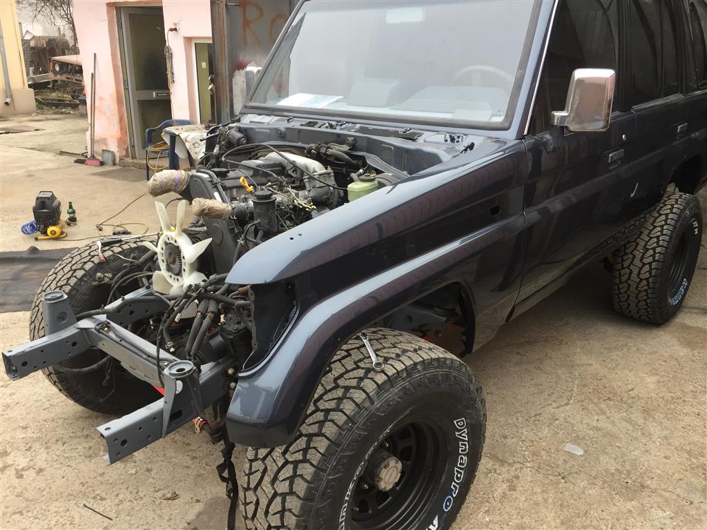

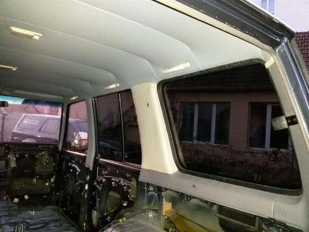

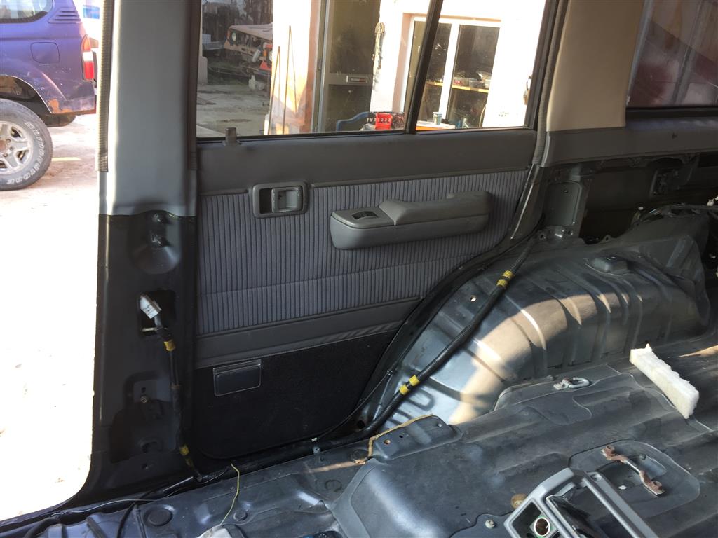

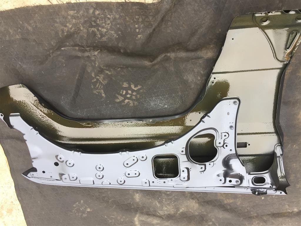

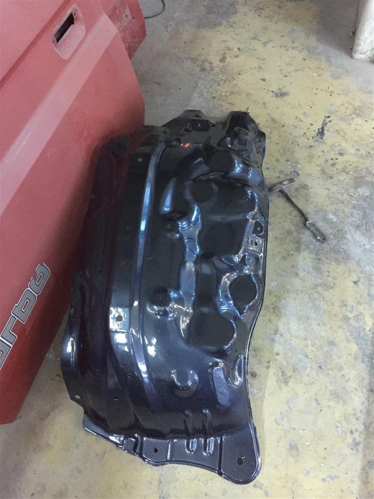

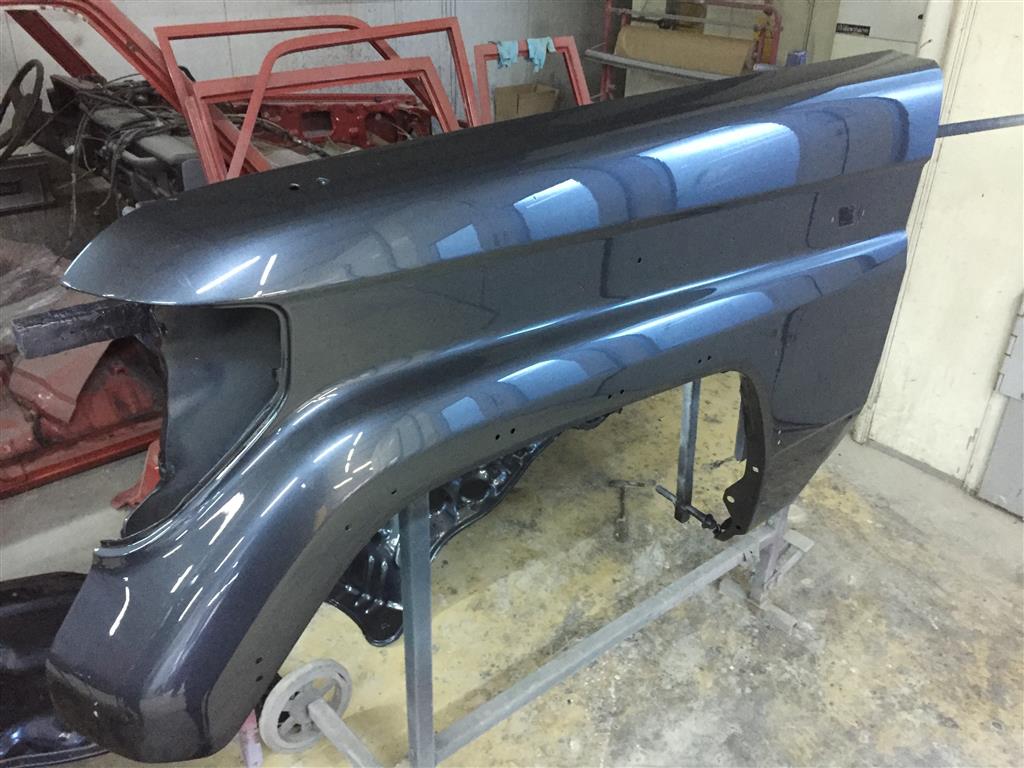

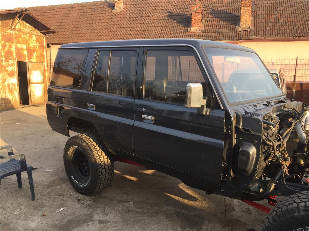

Ieri am reusit sa montez si restul geamurilor!
606252208_IMG_4215(Medium).thumb.JPG.dfc5341b62081a72fad1f9f66c529c6d.JPG1942646007_IMG_4216(Medium).thumb.JPG.66a186c65b663f482cd074ac4d2244fb.JPG1267460332_IMG_4217(Medium).thumb.JPG.b79449715a8761b06c615bc7ccea6fbb.JPG991430754_IMG_4218(Medium).thumb.JPG.7487314a8e5334c4932535e2a7c94757.JPG1144127125_IMG_4219(Medium).thumb.JPG.aa3c1a72c75a5281f15fc47539882c4b.JPG1595900420_IMG_4223(Medium).thumb.JPG.9da03b849486f5ed4f722e2d61cc64fa.JPG966191943_IMG_4224(Medium).thumb.JPG.cb80979a1cb62b6bda3ad3535ab62065.JPG1341159358_IMG_4226(Medium).thumb.JPG.4ac930ab3c164be2c51f591abbe3ebc8.JPG[ATTACH=CONFIG]273179[/ATTACH]866575785_IMG_4228(Medium).thumb.JPG.3251e01cc04acc568d4718ebbb00dd4a.JPG

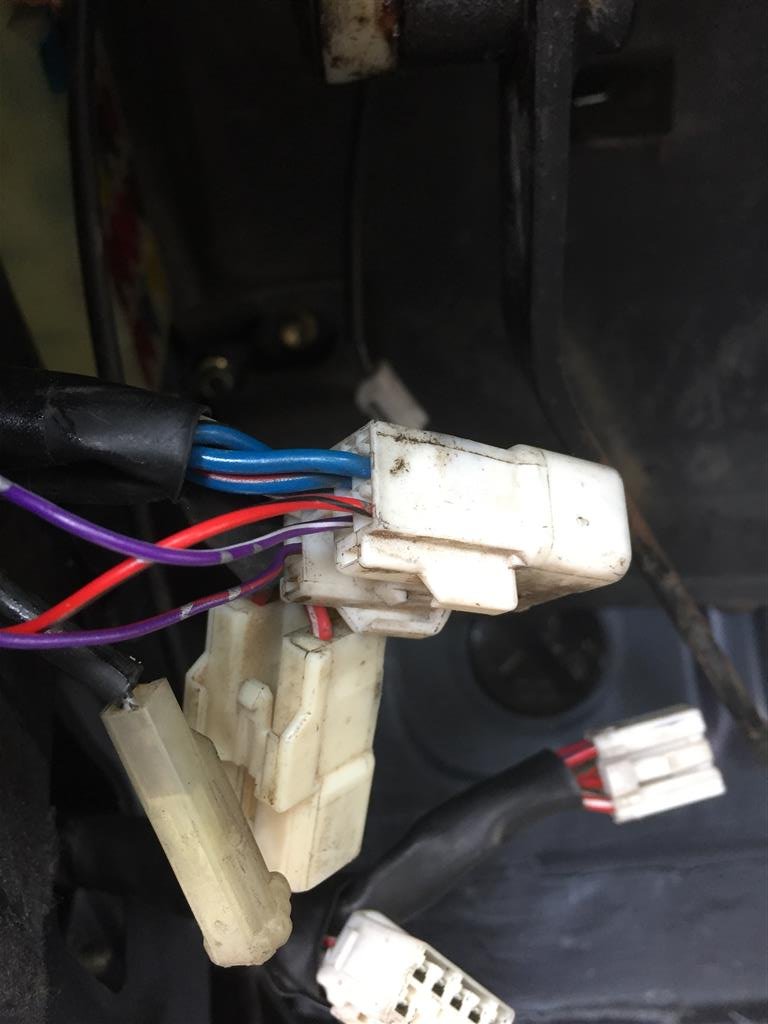

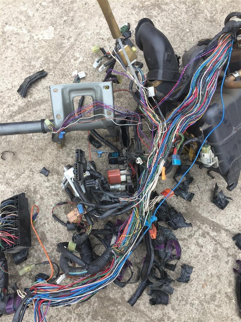

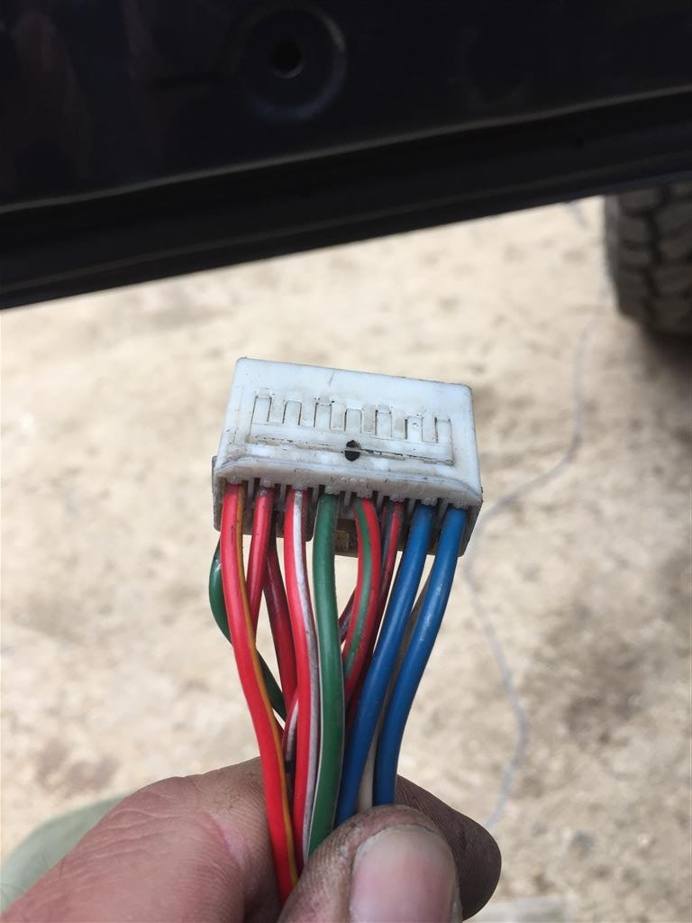

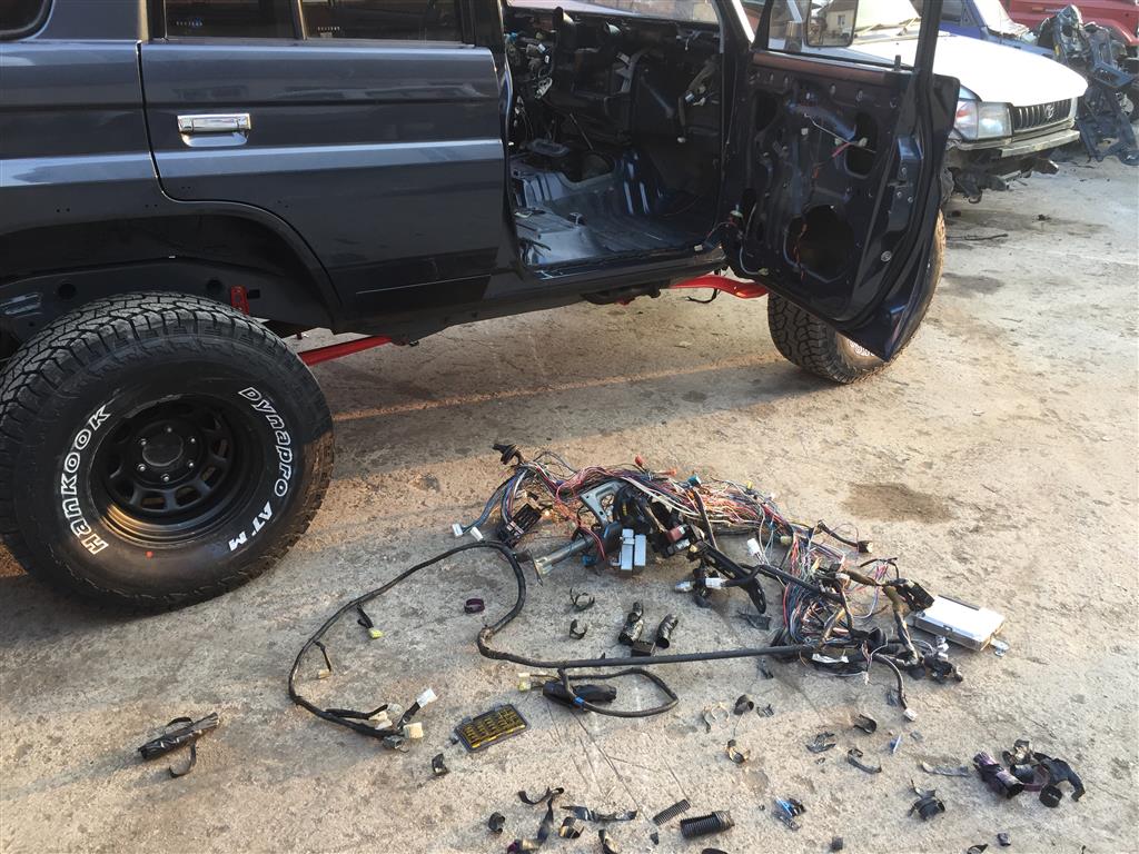

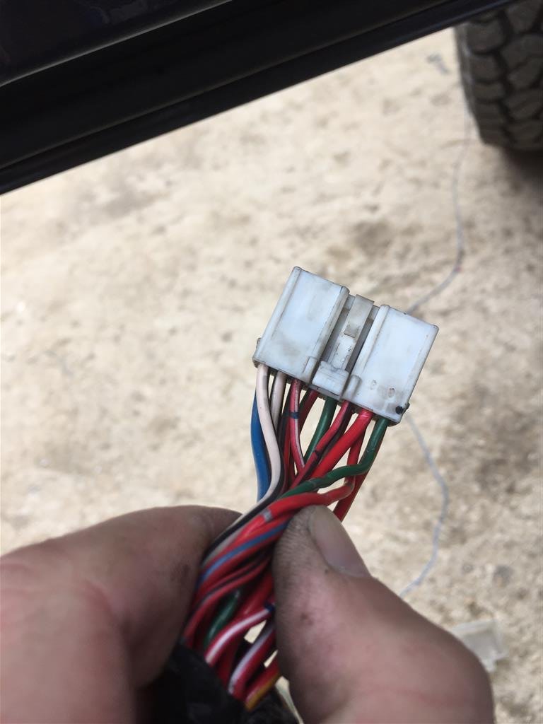

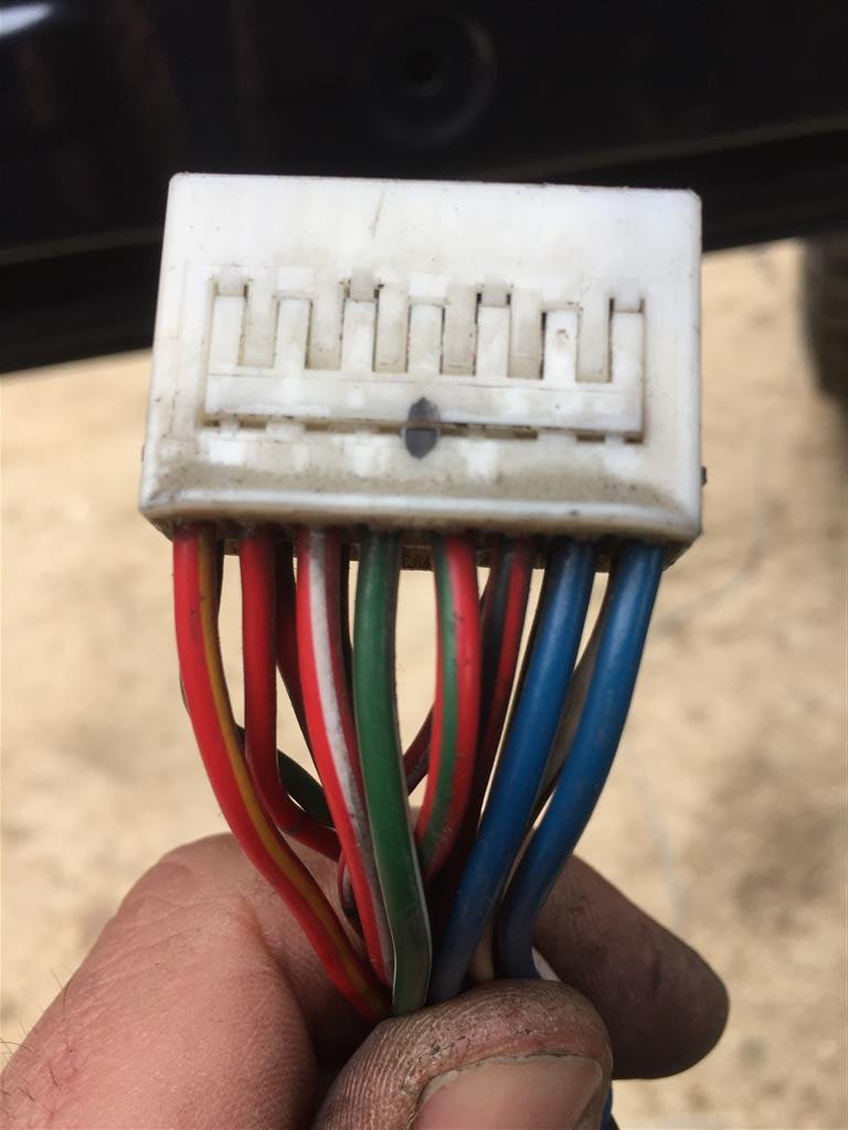

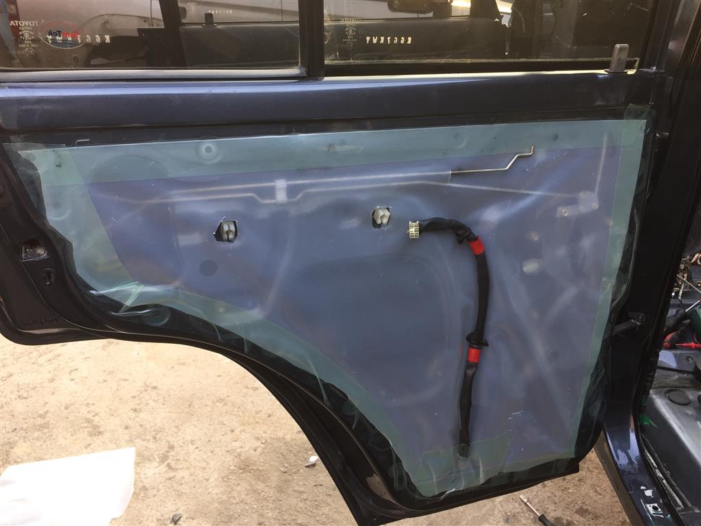

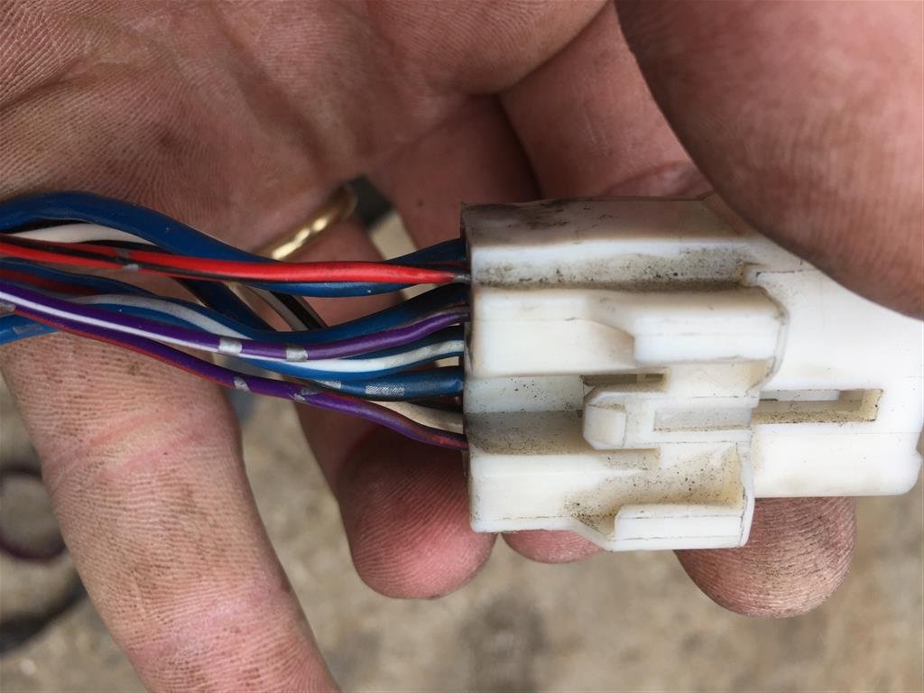

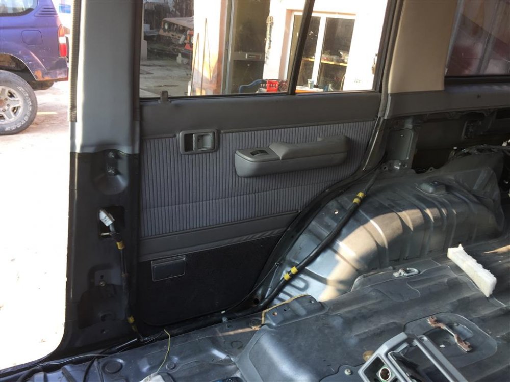

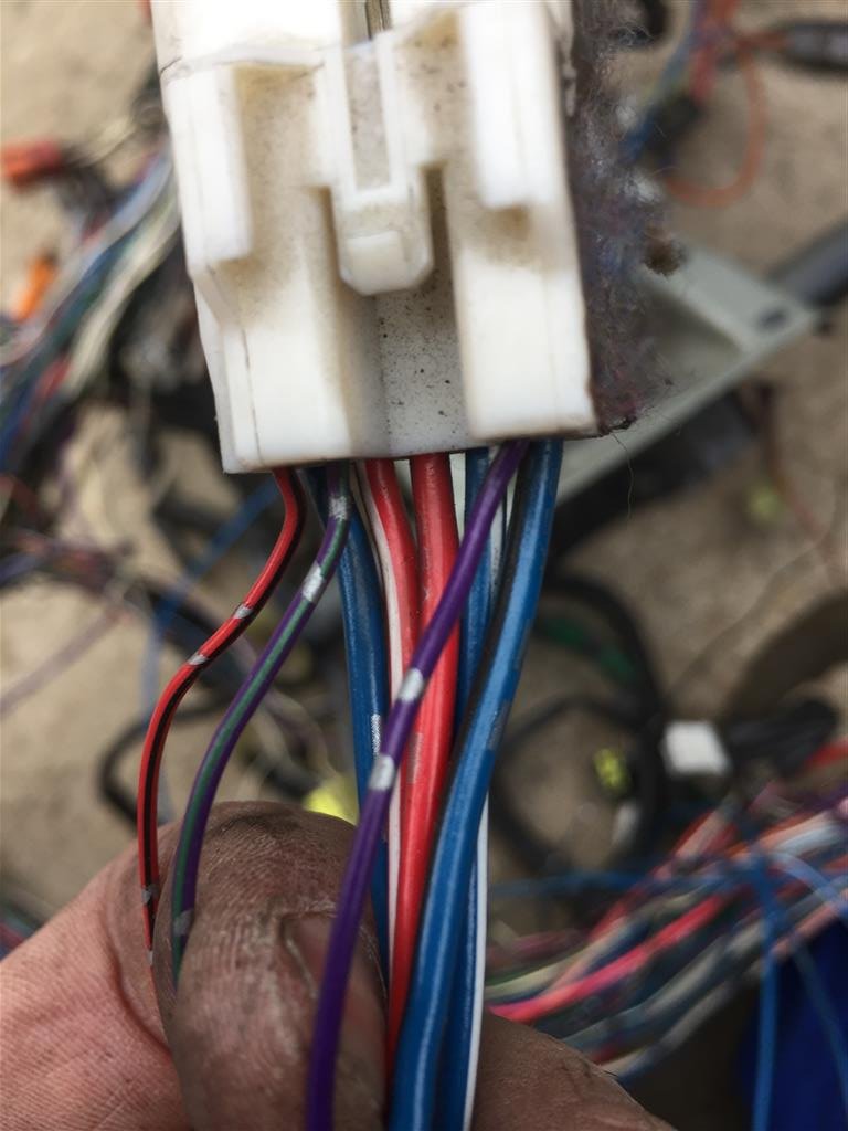

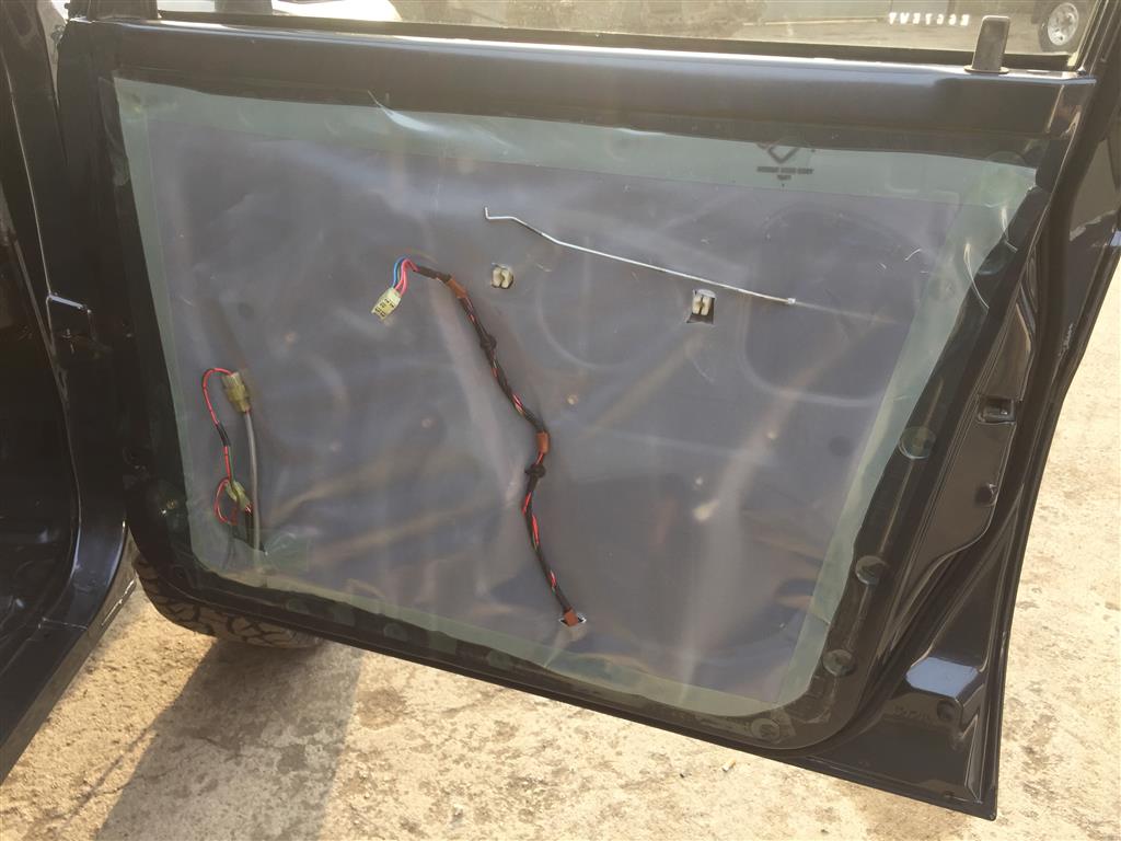

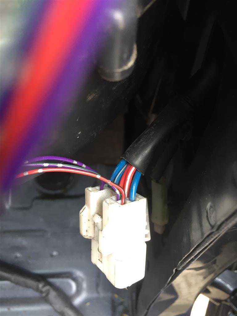

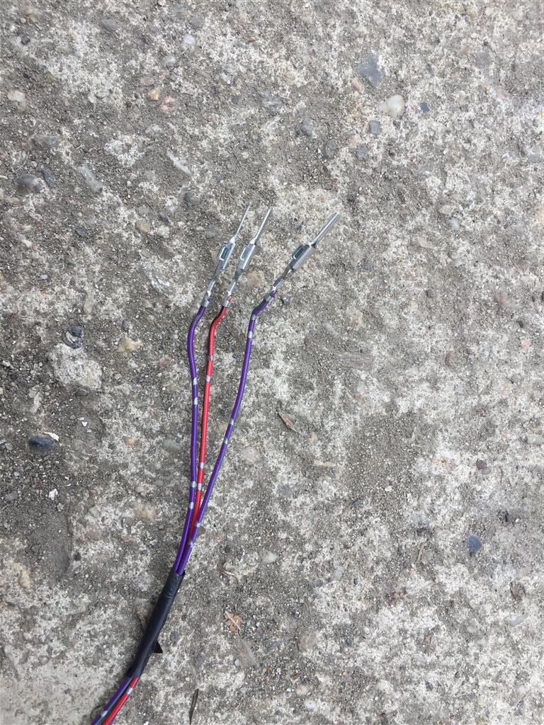

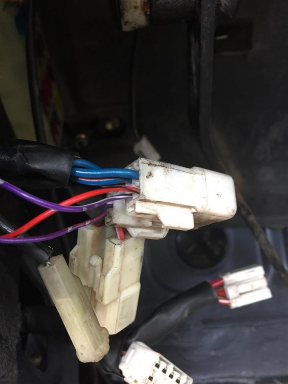

Astazi am inceput cu instalatia electrica, masina a avut oglinzi electrice dar instalatia noua de 3.0L nu avea oglinzile electrice, am desfacut instalatia veche, am scos frumos pinii din mufele vechi si le-am repozitionat in mufele de pe instalatia noua, am reusit sa pun pe instalatia noua si firele care lipseau de la usile laterale din spate ptr geamurile electrice si inchiderea centralizata!
Vreau sa am instalatia fara improvizatii si pana acuma am reusit!
Sunt multe de adaptat ptr ca un 70 nu are 4 usi, nu are stop pe frana spate mijloc etc., sper sa nu am surprize cand am sa pun tensiune pe instalatie!:)))
in weekend sper sa fie gata vopsita si fata!
Sper ca saptamana viitoare sa ii pot da o cheie!!

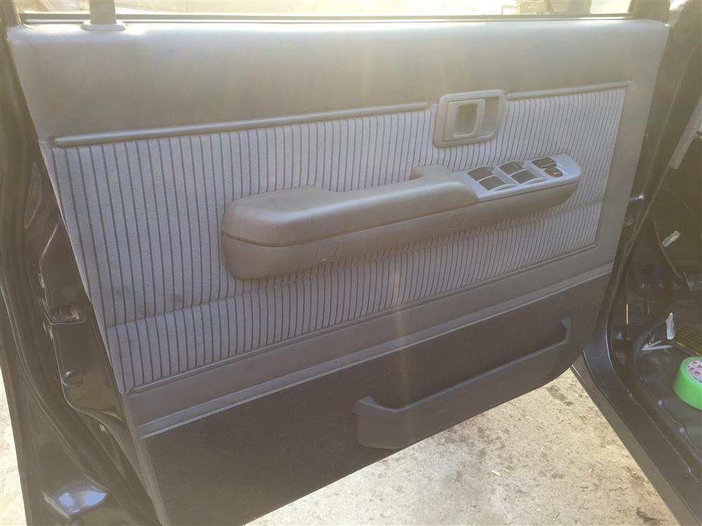

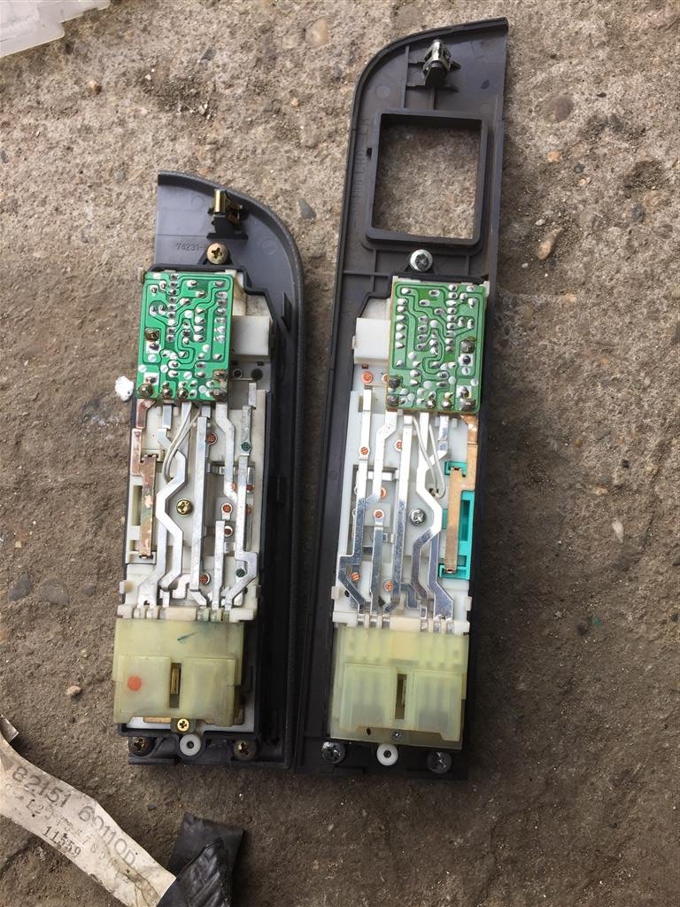

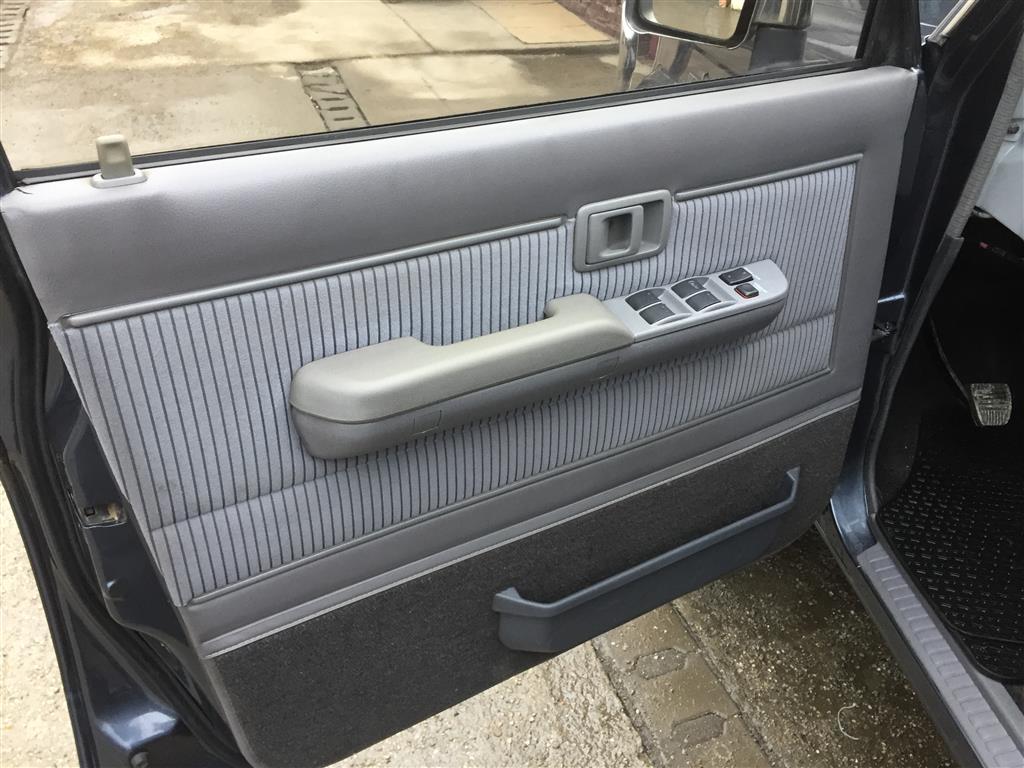

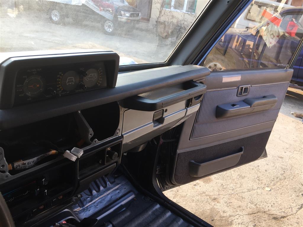

Dupa inca doua zile de munca la instalatia electrica, am reusit sa o finalizez! Toata instalatia functioneaza perfect, oglinzi el., inchiderea centr., geamurile electrice,etc..!
Singura bataie de cap a fost mutarea corecta a pinilor din mufa principala care deschide si inchide geamurile, butoaneale englezesti sunt si ele pe invers fata de cele europene!

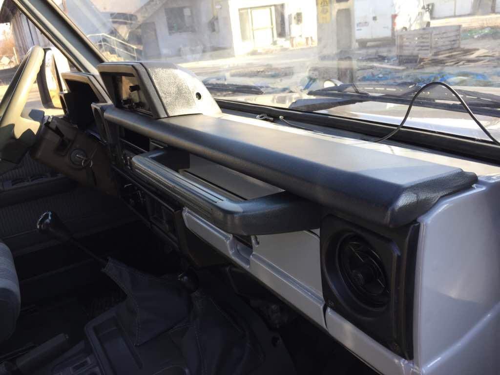

De luni am sa ma apuc de finalizarea interiorului!

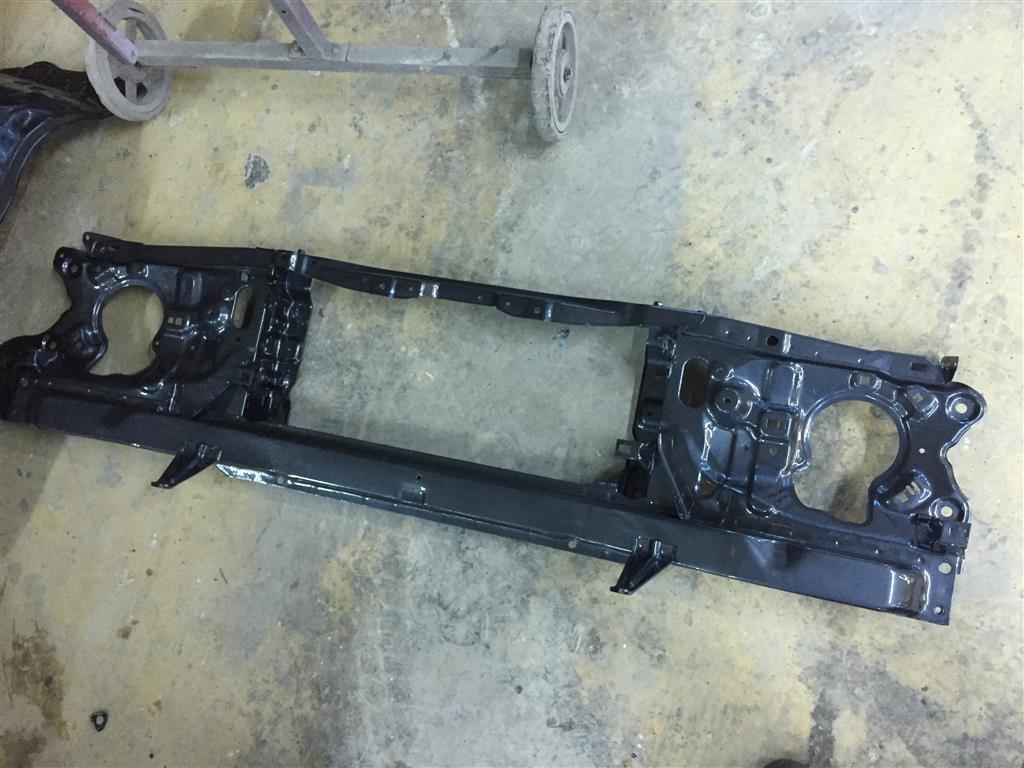

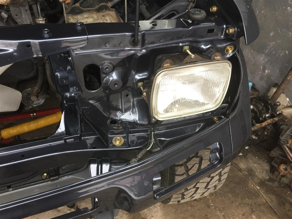

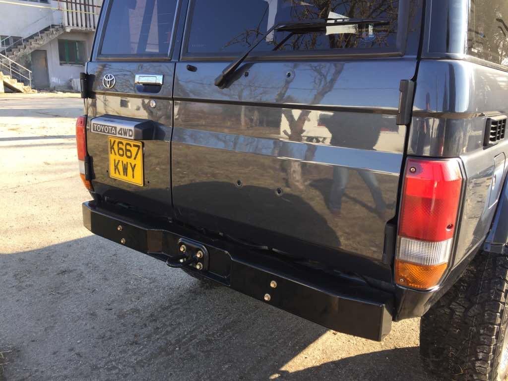

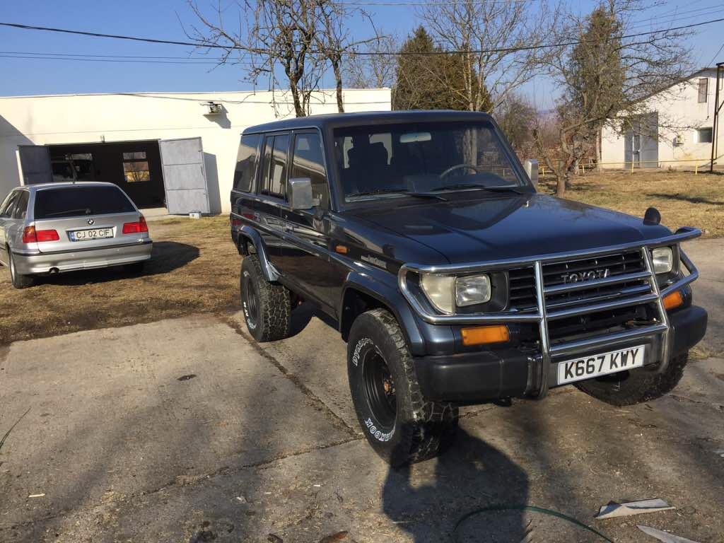

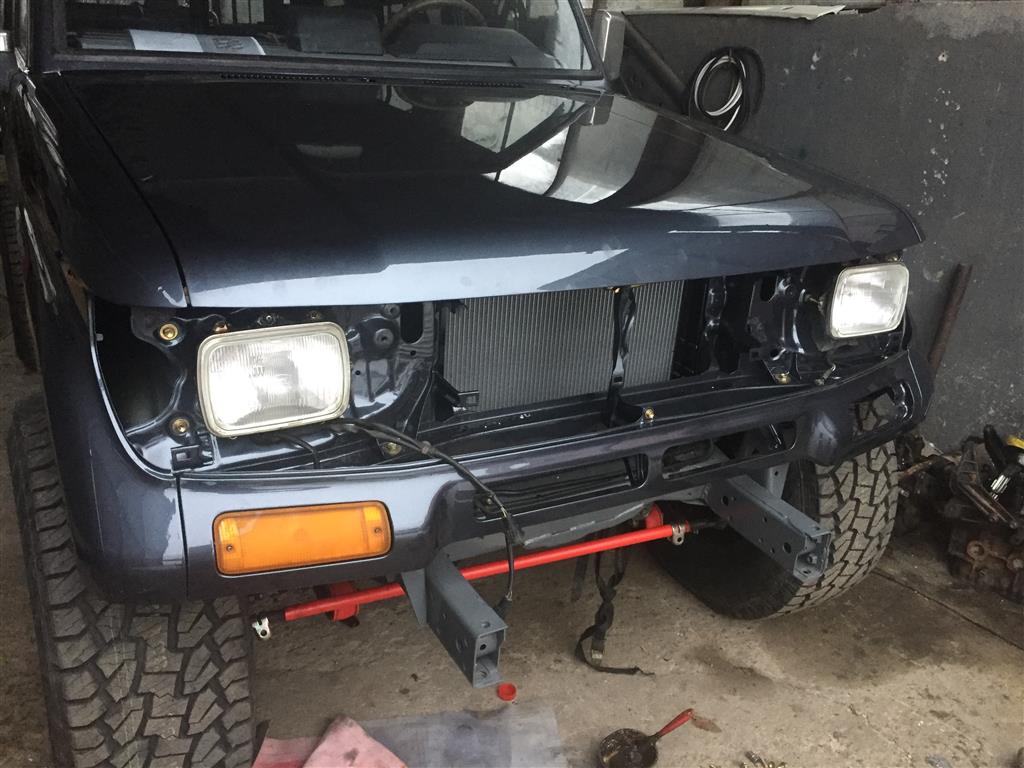

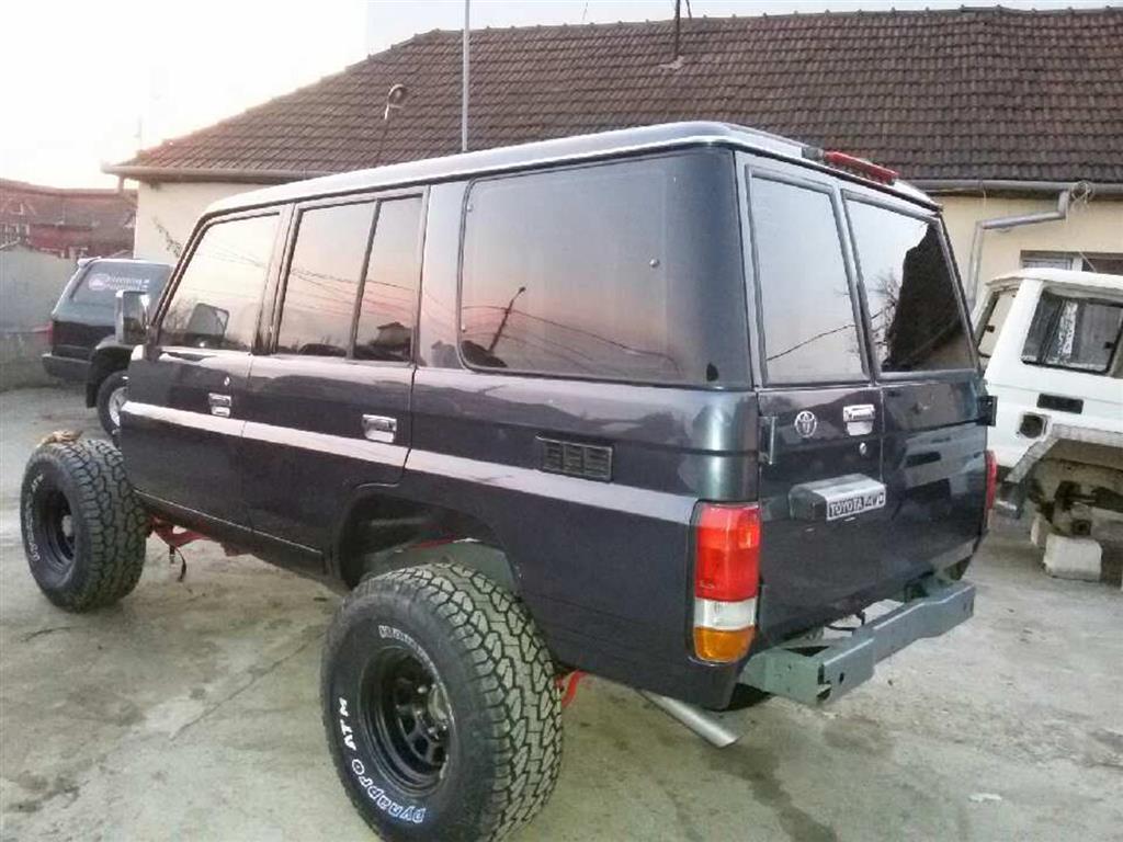

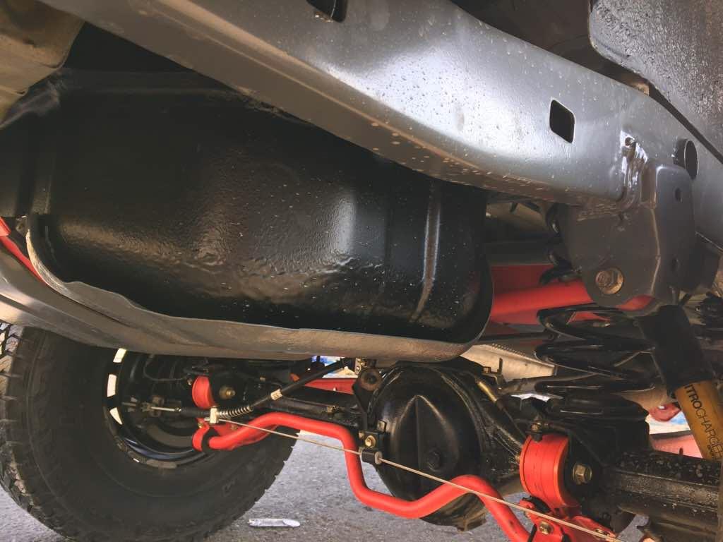

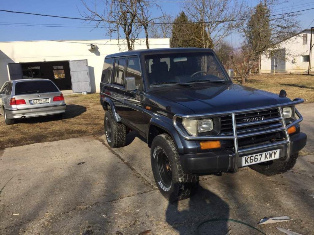

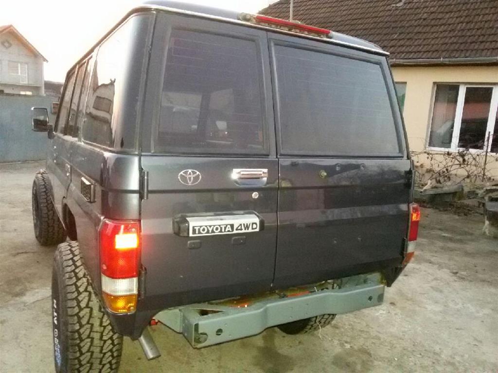

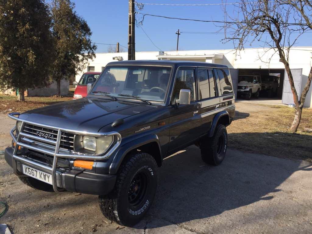

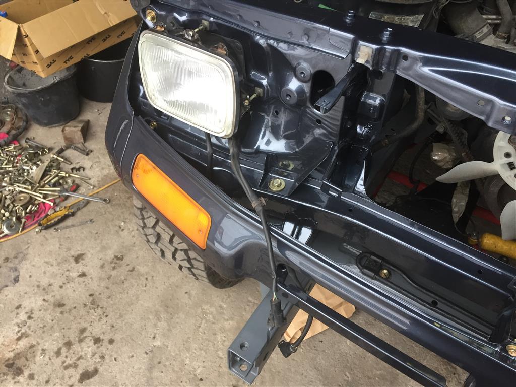

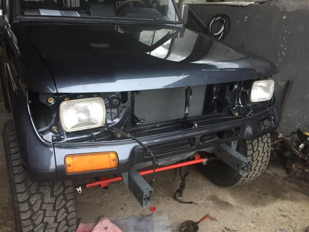

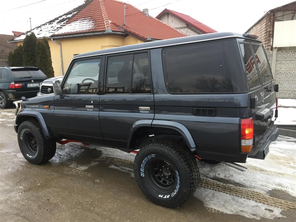

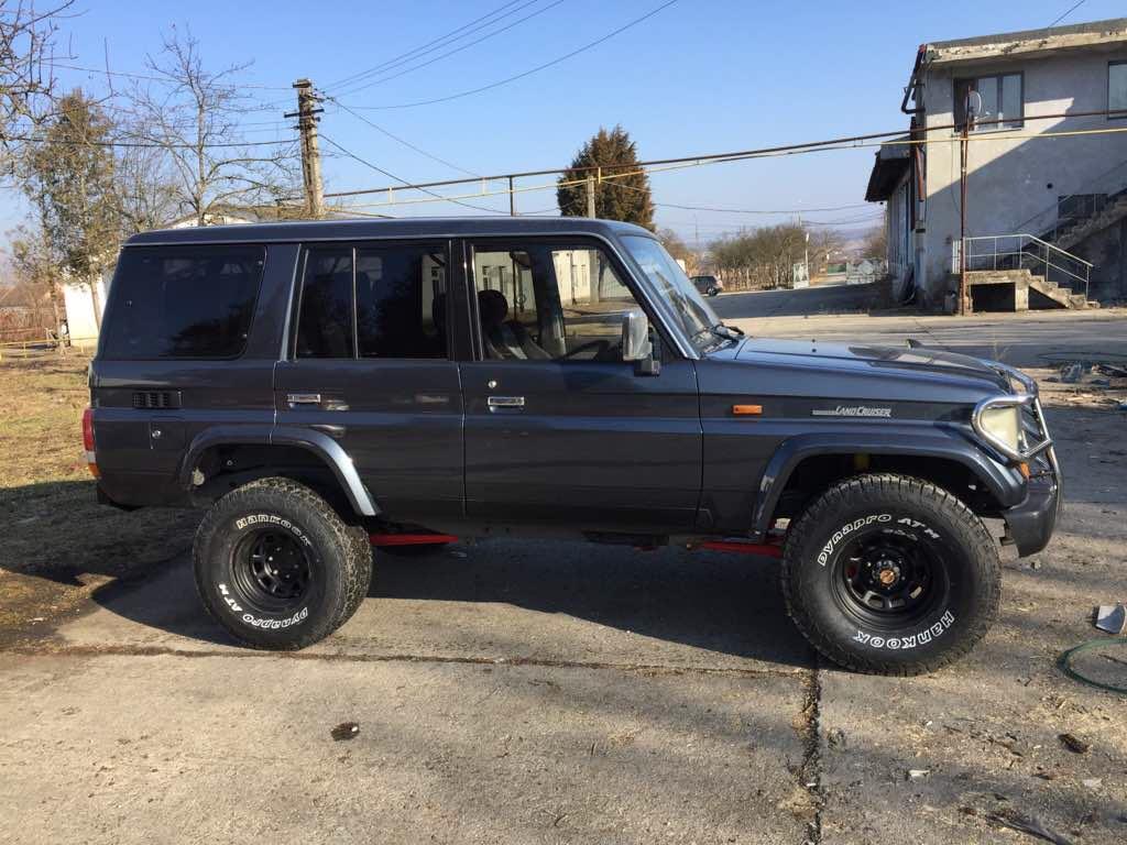

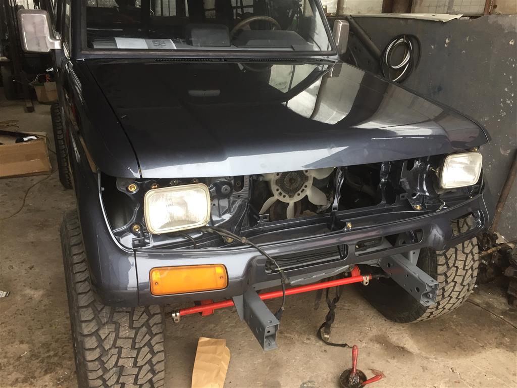

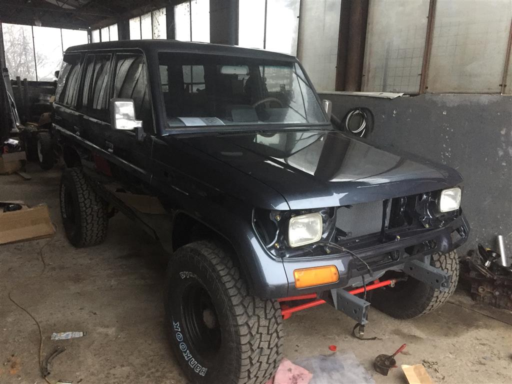

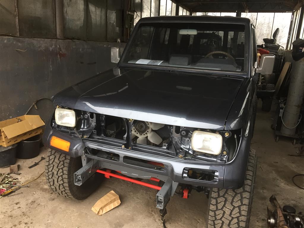

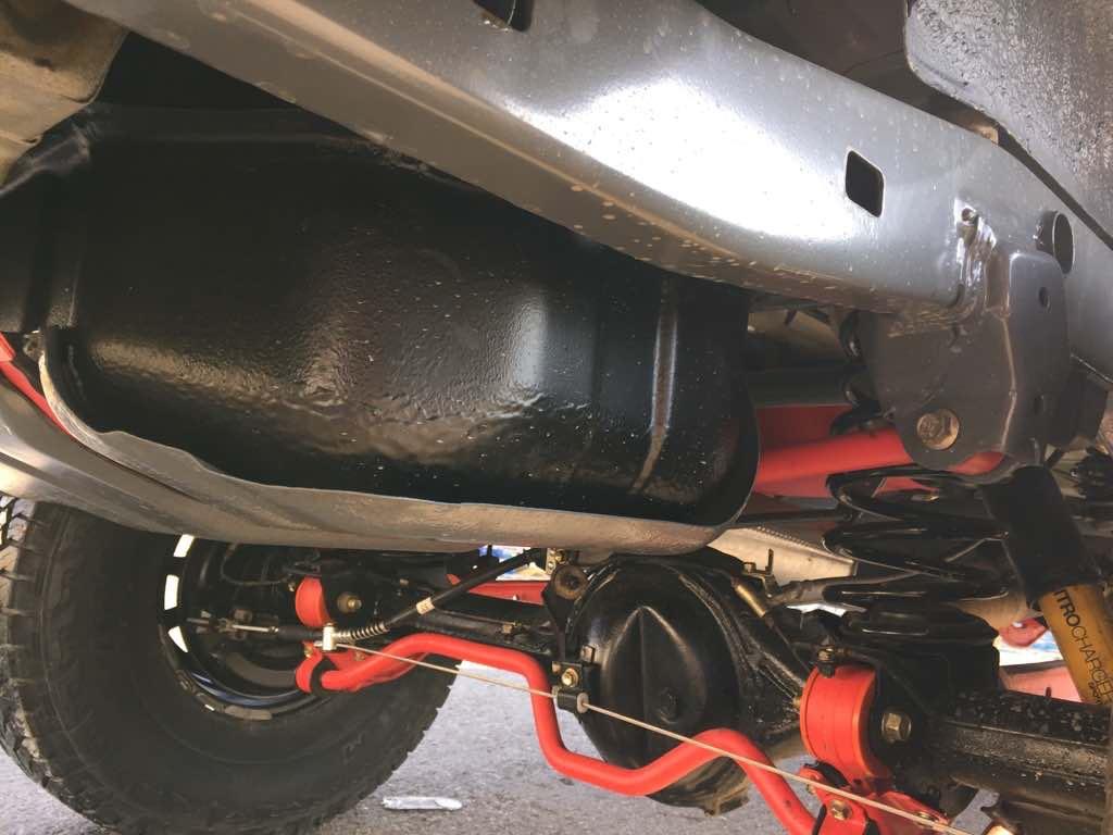

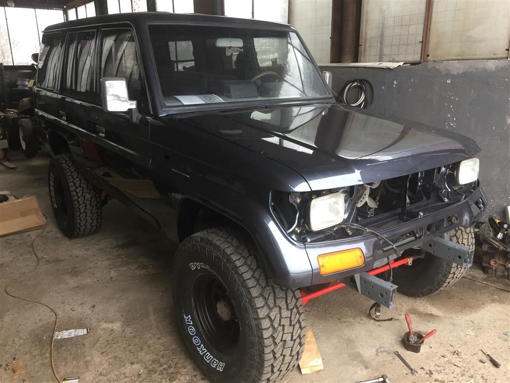

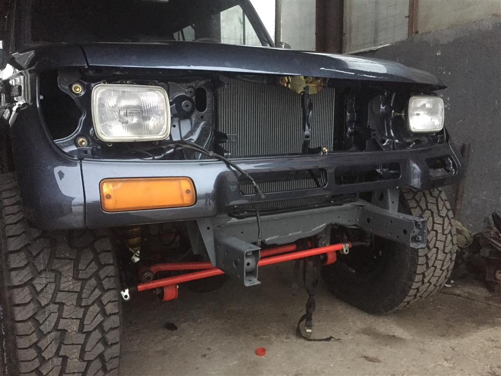

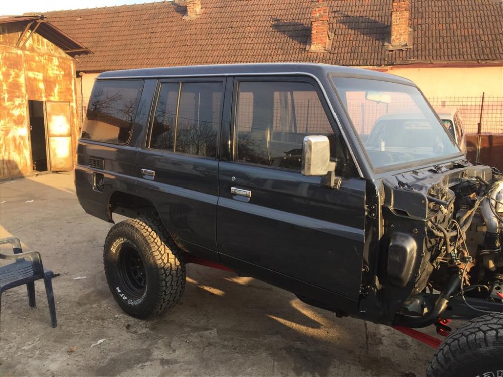

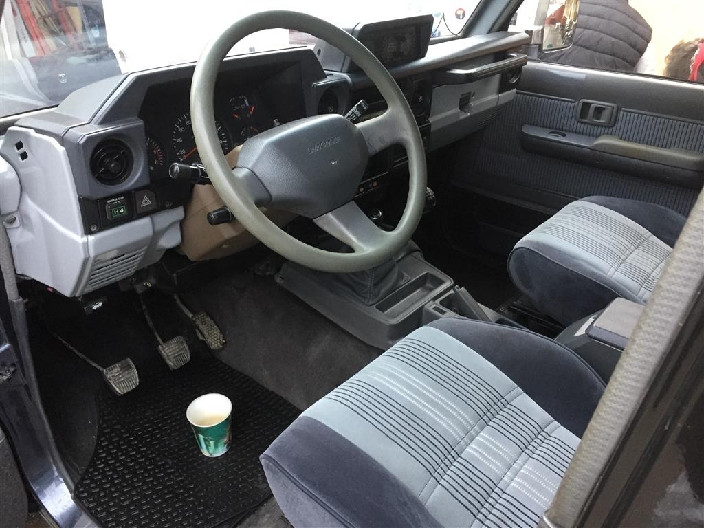

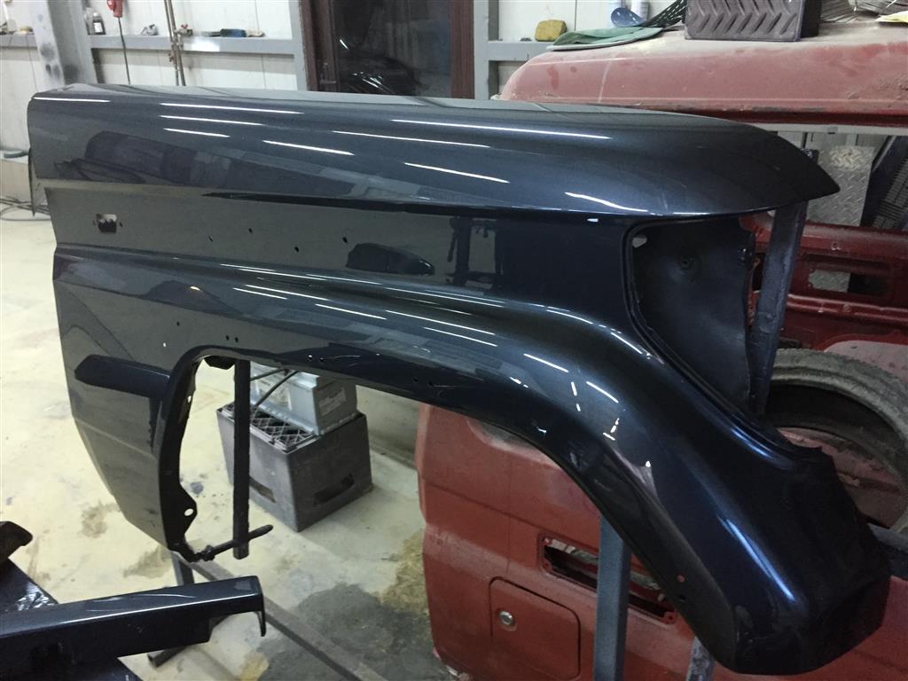

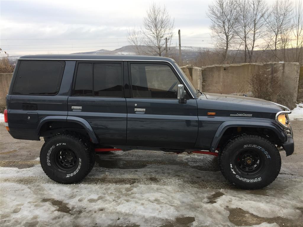

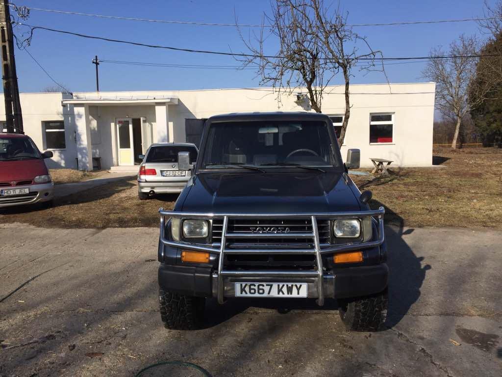

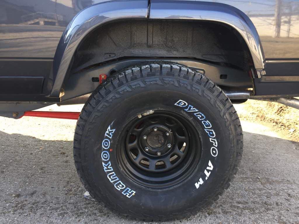

In sfarsit, am reusit sa adun masina in mare parte, am adus fata masinii de la vopsit, am montat aproape totul pe fata si dupa atata timp am si pornit-o, a pornit la sfert de cheie!
Am fost foarte bucuros cand am vazut ca a pornit la sfert de cheie, parca era calda ( specific Toyota), nu stiu ce sa va zic dar ori unde pui mana pe aceste masini, simti ca cei care au construit masinile acestea, respectiv Toyota, au fost niste perfectionisti, au calculat foarte bine ceea ce fac si ce au facut si din experienta mea cred ca sunt cele mai bune masini!
De aceea Toyota( masinile de teren) vor ramane ptr mine personal nr 1 pe piata!
Si nu va reusi nimeni sa imi schimbe parerea!
Aici aveti pozele!
