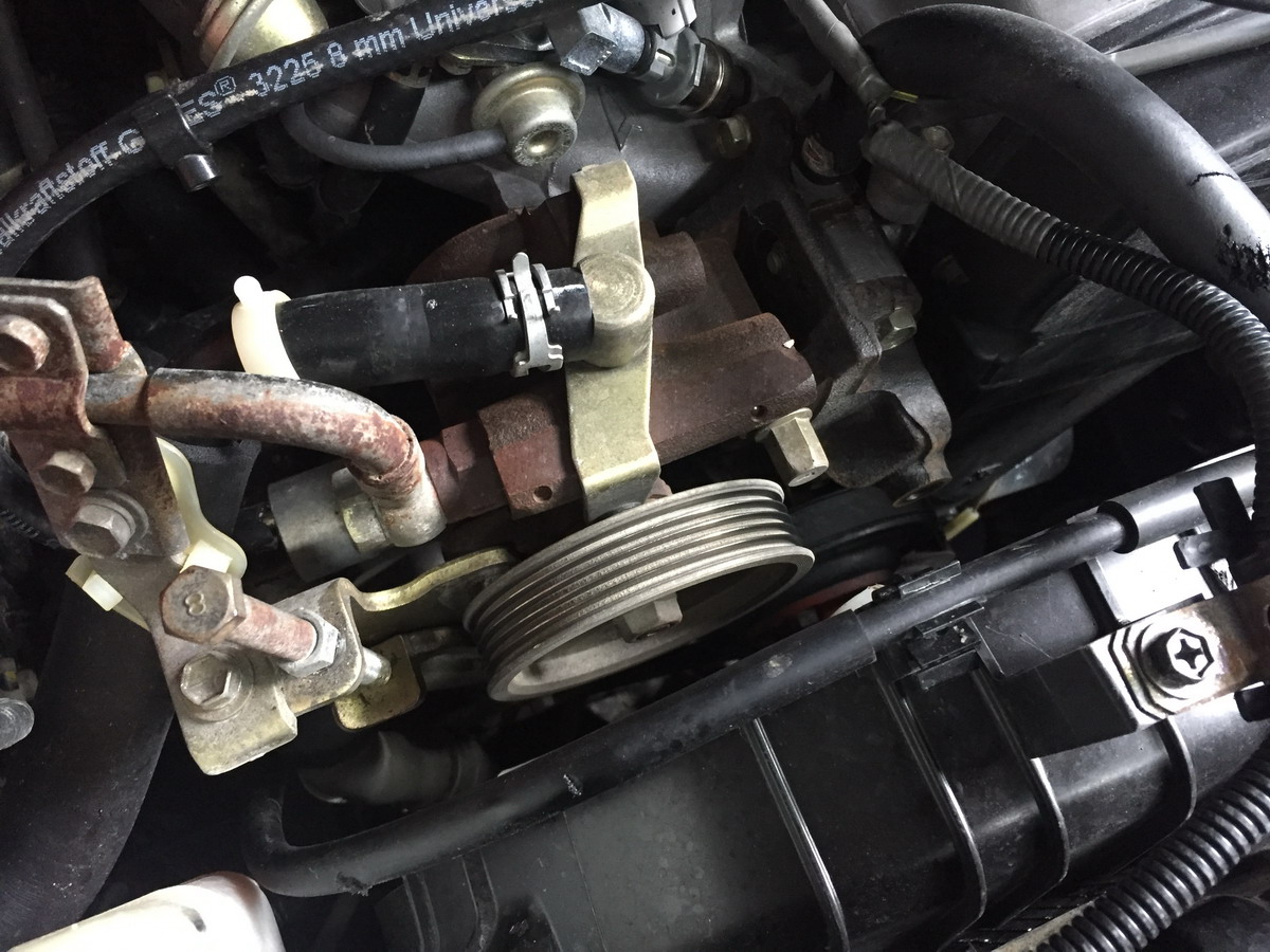

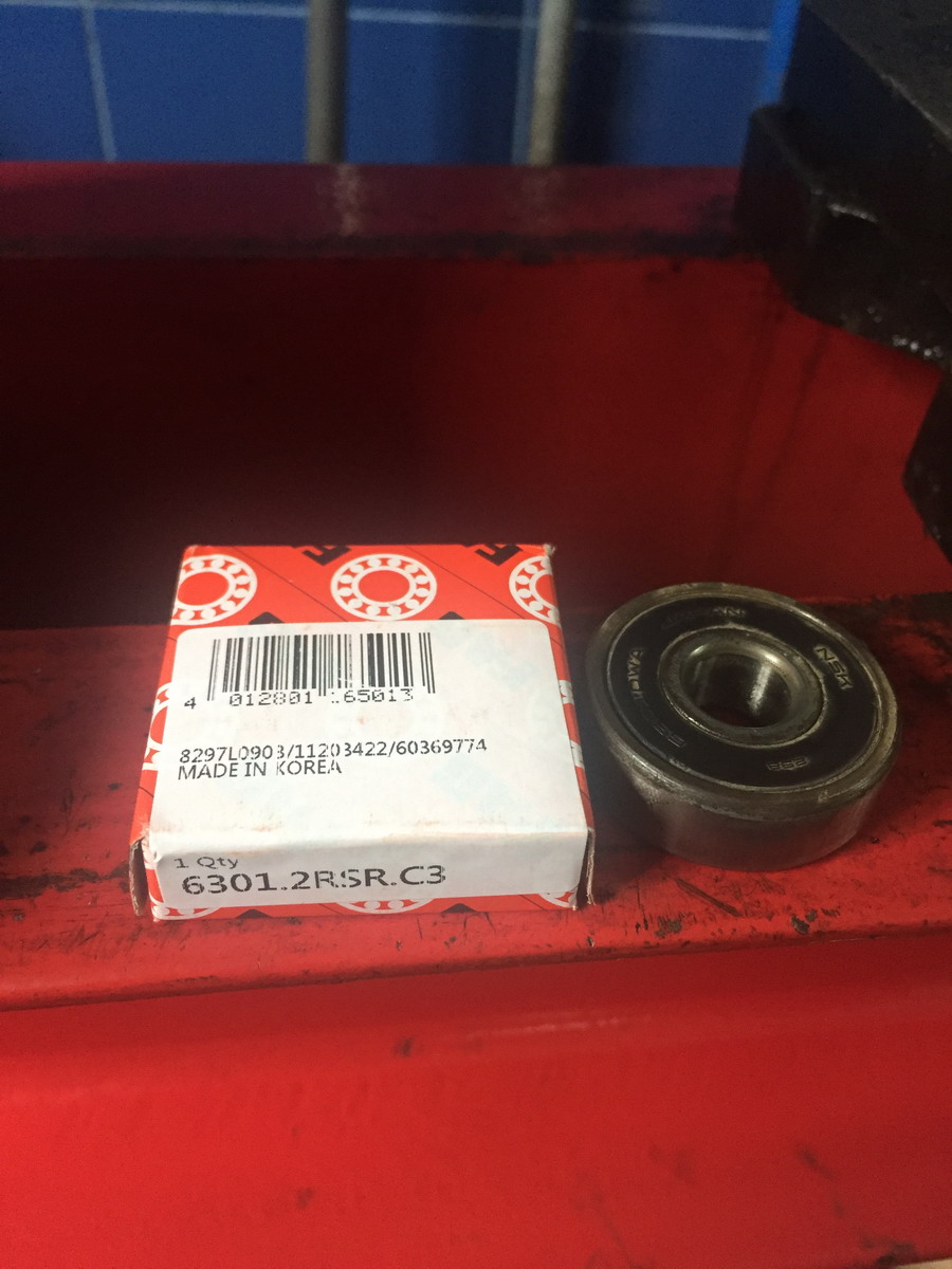

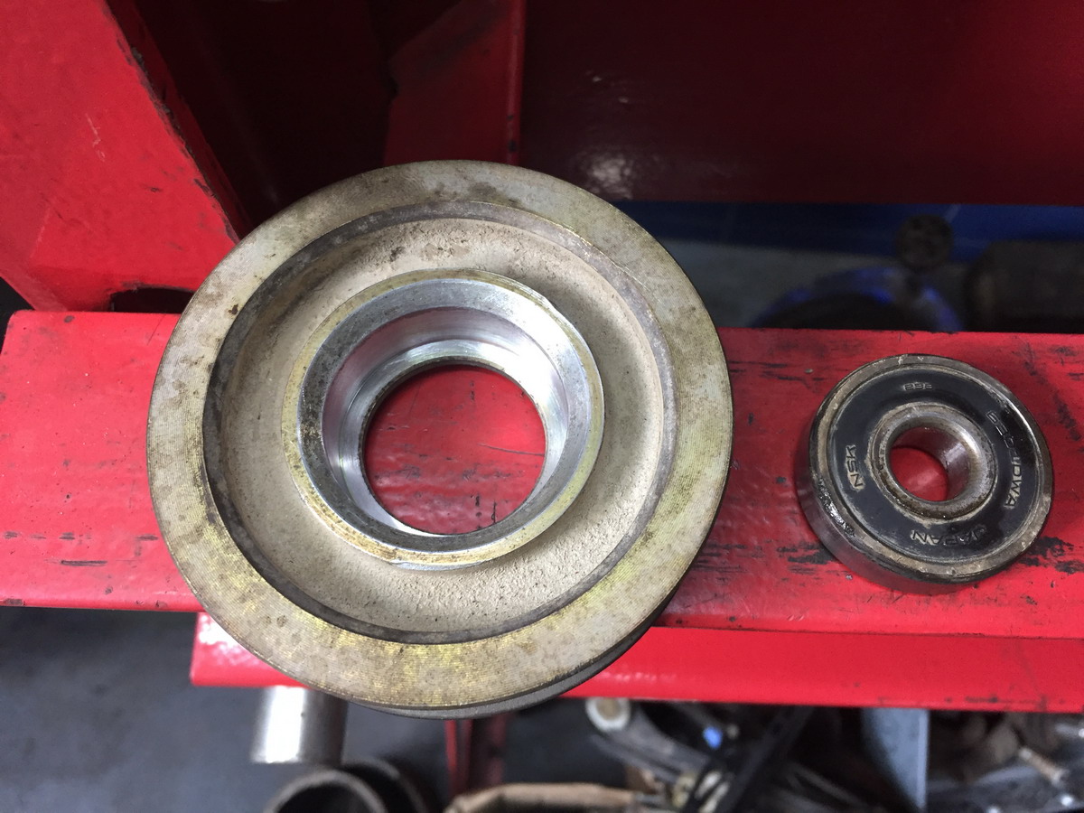

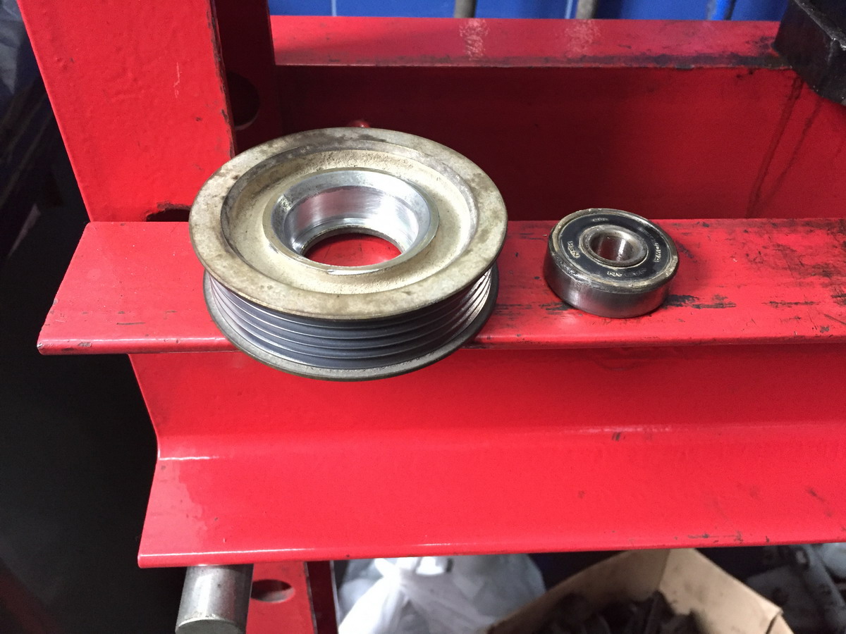

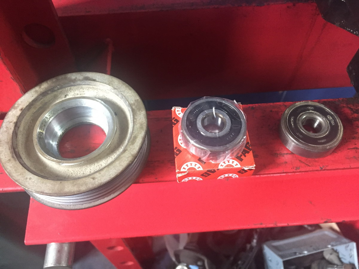

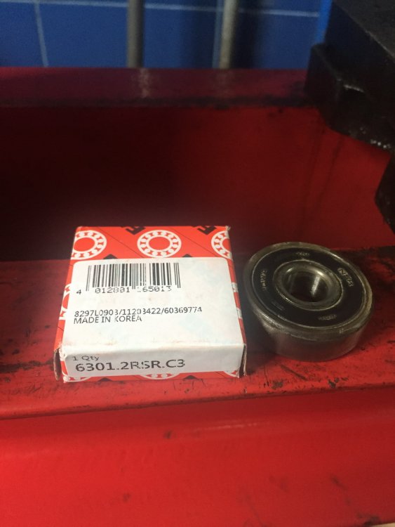

grigsilviu Postat Septembrie 21, 2016 Partajează Postat Septembrie 21, 2016 Salutare, pentru cei cu Feroza motor HD-E, la rola cu caneluri pentru ghidaj curea transmisie se poate inlocui rulmentul. Se poate monta rulment 6301. Atasez si poze. Numai bine. Silviu Grigore Tel.: 0760.654.468 / Gratis nu exista, ieftin nu rezista :wink: E-mail: grigsilviu@gmail.com Link spre comentariu Distribuie pe alte site-uri Alte opțiuni partajare...
