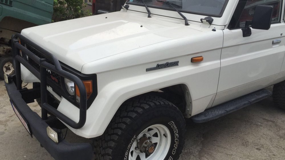

Și uite așa, a doua zi m-am făcut cu un LJ73, 2LT, utilitară cu 2 locuri, ambele scaune față cu cântar, din '87. Fără aer....:cr3. Pozele inițiale sunt mai slăbuțe, făcute cu telefonul:
IMG-20160728-WA0015.thumb.jpg.62a7870de441c39cf9f6cc4681604151.jpgIMG-20160728-WA0006.thumb.jpg.11c8b1ef1a0bb13d895a616dd3a573bd.jpgIMG-20160728-WA0003.thumb.jpg.48332549f597dbc345adf086ff13a8b8.jpgIMG-20160728-WA0002.thumb.jpg.91386cbc108f00b507ab3cfd80295bf4.jpgIMG-20160728-WA0001.thumb.jpg.1daae4a67be2aa7324d625919271db08.jpgIMG-20160728-WA0000.thumb.jpg.f3de816ecccb4937a383697d69d58f9f.jpgIMAG1166.thumb.jpg.61a14aadce6a1760471bd42a398175ec.jpgIMAG1156.thumb.jpg.29e5e3eb0032b3cb683f6f2c68a945e9.jpg
Aș fi avut varianta să aștept până la începutul anului viitor, ca s-o înmatriculez ca autovehicul istoric. Însă îmi doream tare de tot să apuc să mă dau cu ea până atunci. Așa că am avut o clipă de meditație și confruntare cu mine însumi: nu-mi place ideea înmatriculării la bulgari dar urăsc să plătesc un purcoi de bani pe care să si-i bage în buzunar unele dintre leprele ce ne ”conduc” :uameni:dr3:bleah:ps:hm.
Drept pentru care, cu oareșice strângere de inimă, am intrat și eu în categoria cowboy-lor cu prefixul TX la număr..... Până în februarie/martie anul viitor, promit...
En fin, toate trece.....
După înmatriculare s-a făcut o mică revizie mai aprofundată care s-a concretizat suficient de ușurel: înlocuit capetele de planetare (numai una cerea, dar...), schimbat toate simeringurile/garniturile și rulmenții punții față, schimbat toate fluidele și....cam atât.
Scaunele date toate la meșteru' Dragoș :tk pentru retapițare, aceeiași calitate și satisfacție a clientului.
Și dă-i bice. Atelajul deja a făcut vreo mie de kilometri sub talpa mea, inclusiv ture de pădure. Îmi place așa de mult încât în mai multe rânduri am preferat să mă folosesc de ea în loc de mașina de zi cu zi.

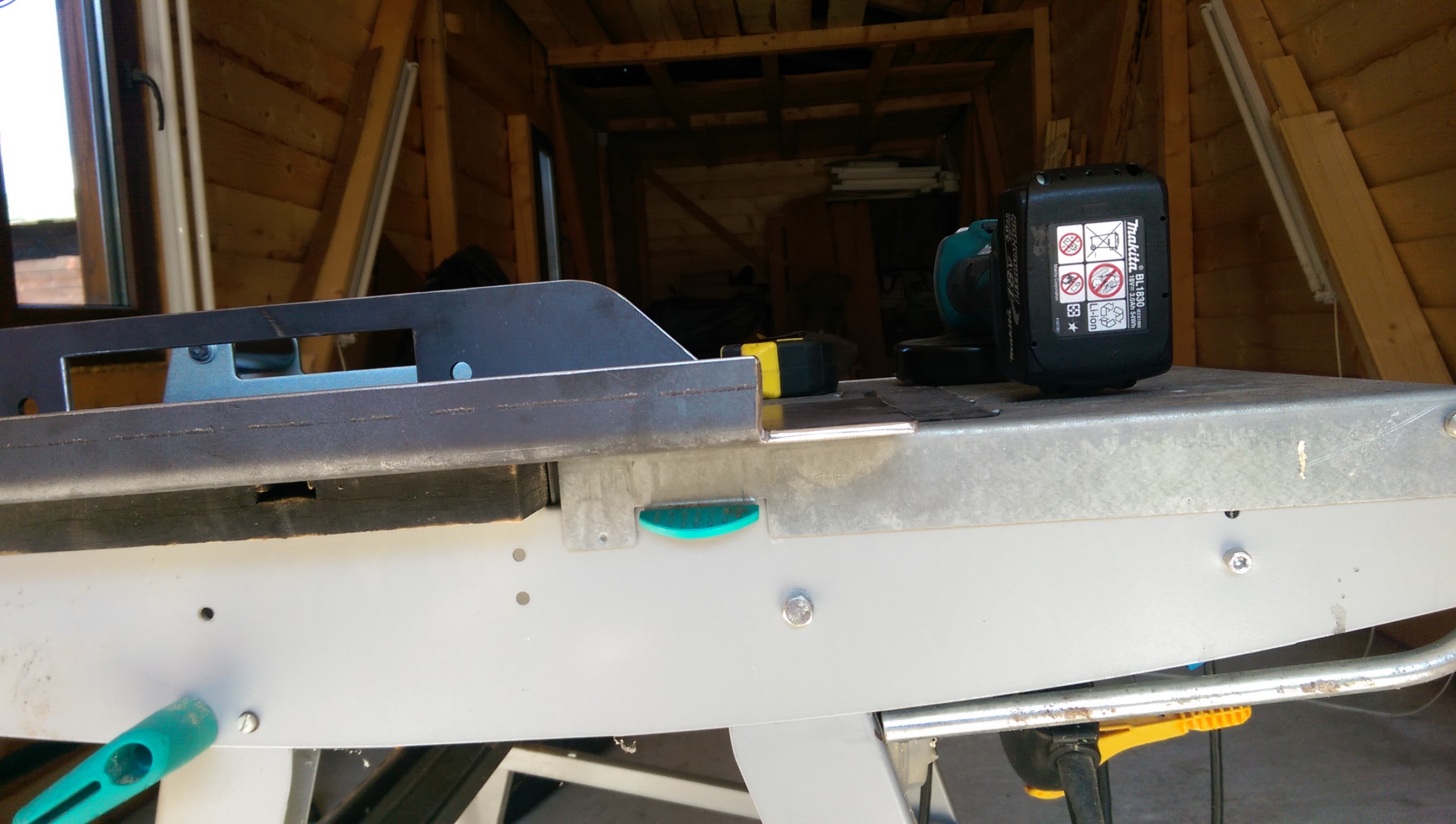

First thing first, desfăcut ambalajul plăcii de troliu. Perfect, nu e vopsită, o fac eu așa cum vreau....
IMAG1260.thumb.jpg.a25e8e9c7d910308f9003e95339f57ba.jpgIMAG1261.thumb.jpg.89c8510deabb615b58be41625fe72206.jpg

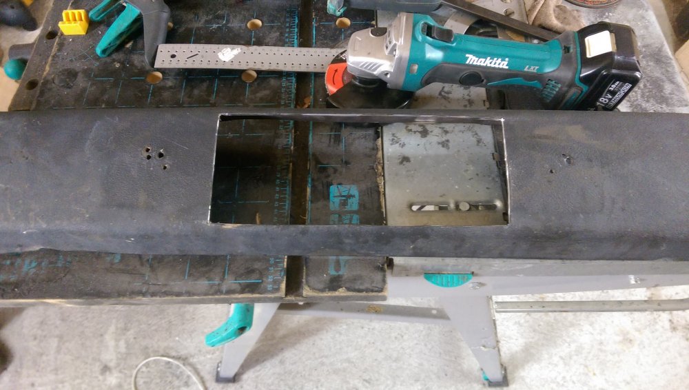

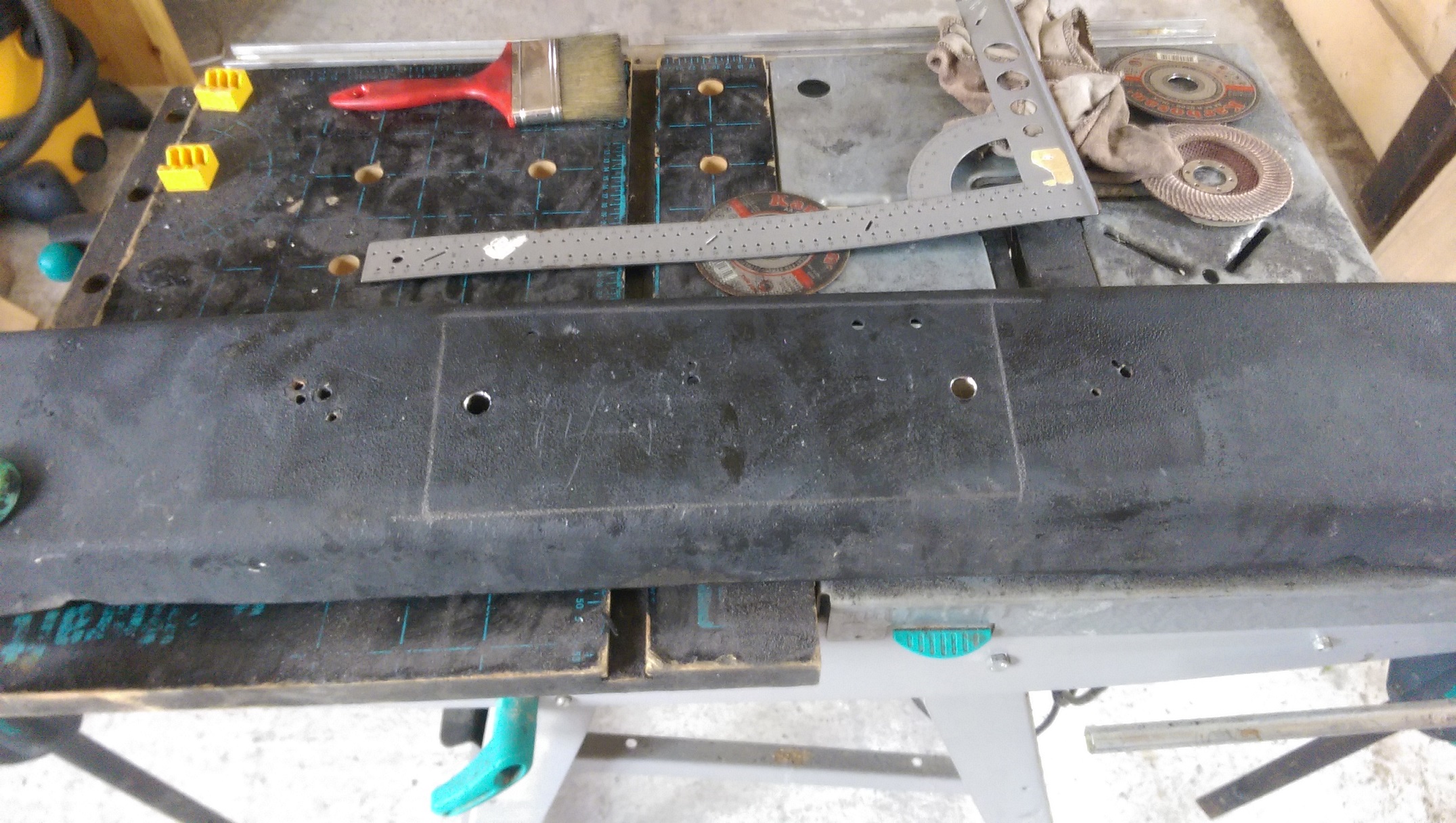

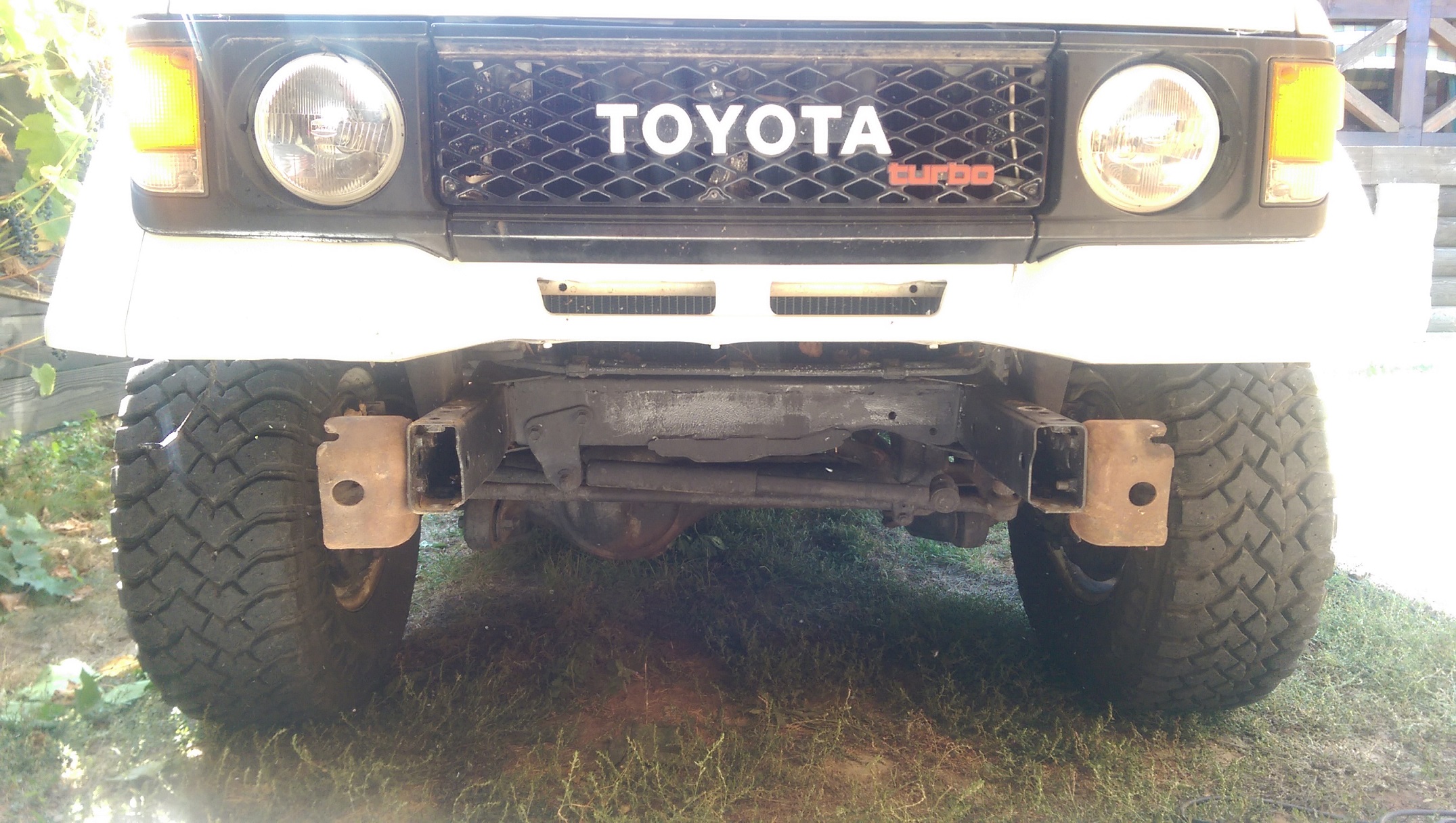

Date jos bull bar-ul și bara de protecție
IMAG1262.thumb.jpg.6934cf77ce6e8871ab4763d8bade2002.jpgIMAG1263.thumb.jpg.f245925517cbea0cd60a11feacc25d76.jpg

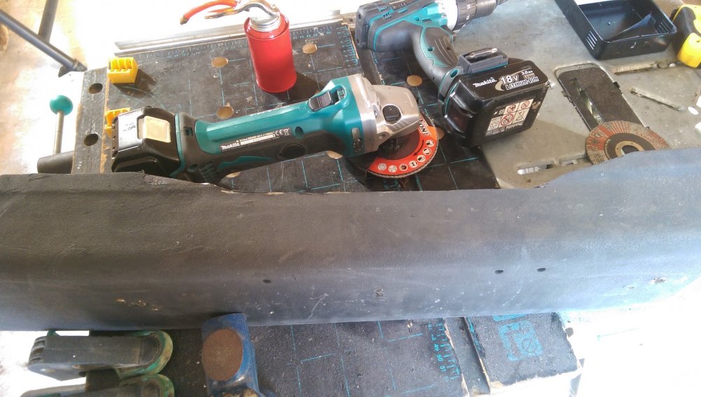

Luat gheișa cealaltă, Makita pe numele ei, aia mică și fâșneață :grin: și rotunjit toate muchiile plăcii. Nu ne place agresivitatea și forța trebuie să rămână under cover......:
IMAG1264.thumb.jpg.6d401b7df680cc61d2c7fbe4905995af.jpgIMAG1265.thumb.jpg.aa43227873dd1a73010c0d7ab566b052.jpgIMAG1266.thumb.jpg.363dc37f5941cc254fc62aa9e6097776.jpgIMAG1267.thumb.jpg.42a72e77bf01322537dbba8452219d6f.jpgIMAG1268.thumb.jpg.c0f16d1789df8bb6086a3e31416fa8d7.jpg

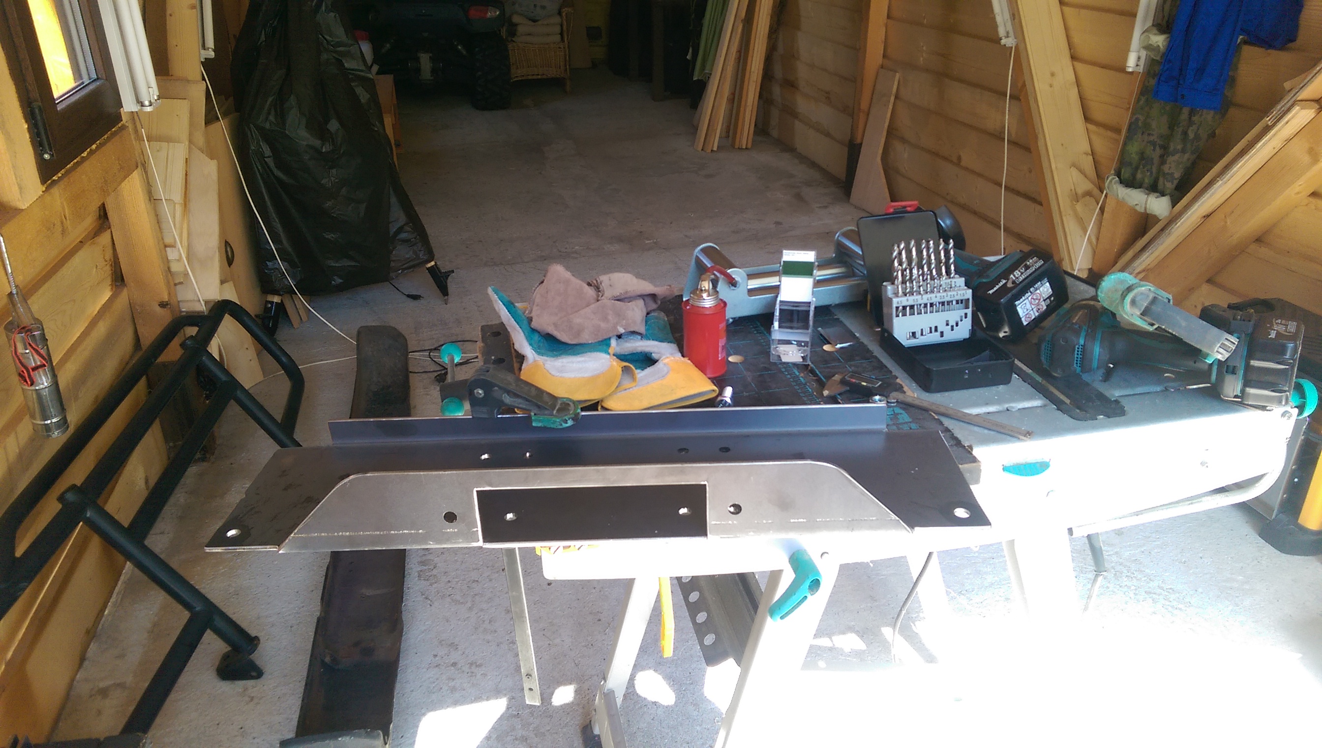

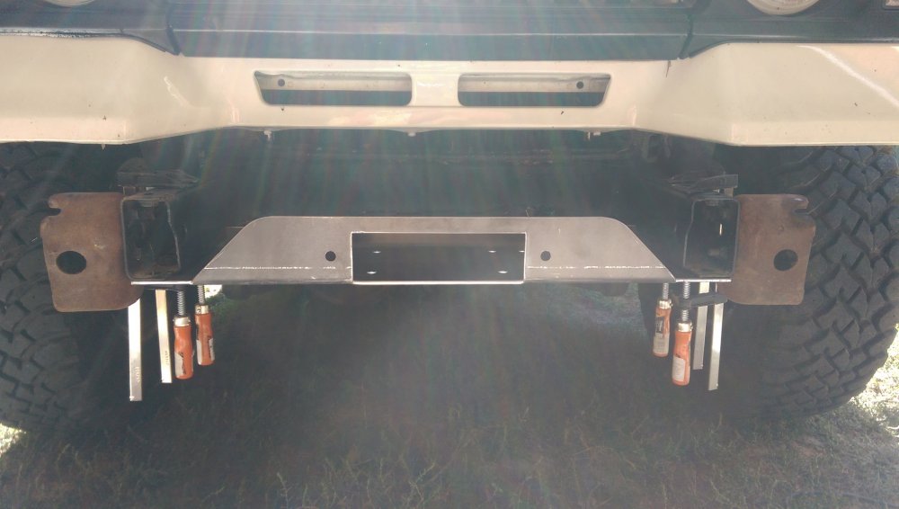

Montat temporar ca să vedem cum ”dă” (de fapt cam toată lucrarea a fost de genul montează temporar/măsoară/verifică/demontează/finisează):
IMAG1269.thumb.jpg.fd85049fd00dfbaf47af64e8bad53b51.jpgIMAG1270.thumb.jpg.8d0d7429a6f878c4f184493eddeb1da4.jpg
Am o mare problemă la măsurat și nimerit găurile.... Așa că m-am mișcat ca ochii mortului măsurând de 'șpe ori și reverificând de două ori mai mult. În sfârșit, am purces la efectuarea găurilor de prindere a plăcii de lonjeroane. Am ales să prind placa sub ele și să nu mă chinuiesc să tai/sudez și să o prind între ele. Motiv pentru care am și decupat din buza spate. Zic că nu-i nici un bai. Tipul bătrânesc: marcaj, punctat, gaură pilot, gaură finală și răibuit un pic:
IMAG1276.thumb.jpg.74d1f56e4bc54ae166c121725f591f7b.jpgIMAG1274.thumb.jpg.c7094e716fcceb7cfff87b1aba3f186d.jpgIMAG1273.thumb.jpg.e6011f004119375aa8e62f5e49891748.jpgIMAG1271.thumb.jpg.c0b7d18dbce9f1e84d867acc966be7ff.jpgIMAG1270.thumb.jpg.8d0d7429a6f878c4f184493eddeb1da4.jpgIMAG1269.thumb.jpg.fd85049fd00dfbaf47af64e8bad53b51.jpgIMAG1268.thumb.jpg.c0f16d1789df8bb6086a3e31416fa8d7.jpgIMAG1267.thumb.jpg.42a72e77bf01322537dbba8452219d6f.jpgIMAG1266.thumb.jpg.363dc37f5941cc254fc62aa9e6097776.jpgIMAG1265.thumb.jpg.aa43227873dd1a73010c0d7ab566b052.jpgIMAG1264.thumb.jpg.6d401b7df680cc61d2c7fbe4905995af.jpg

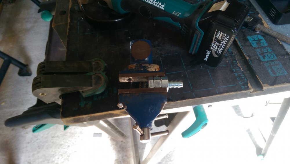

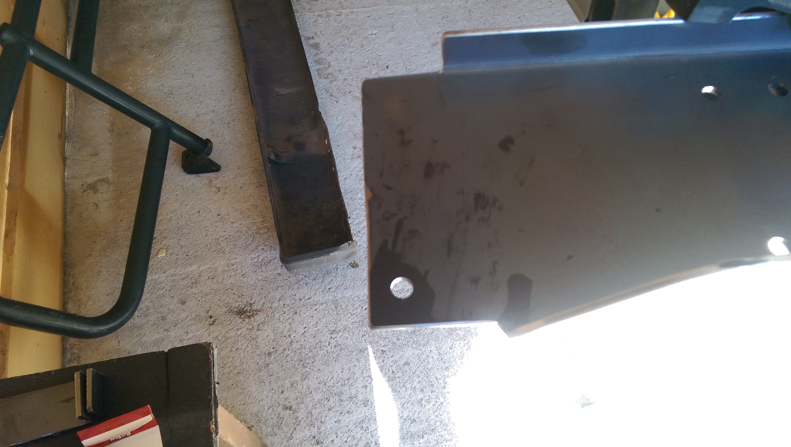

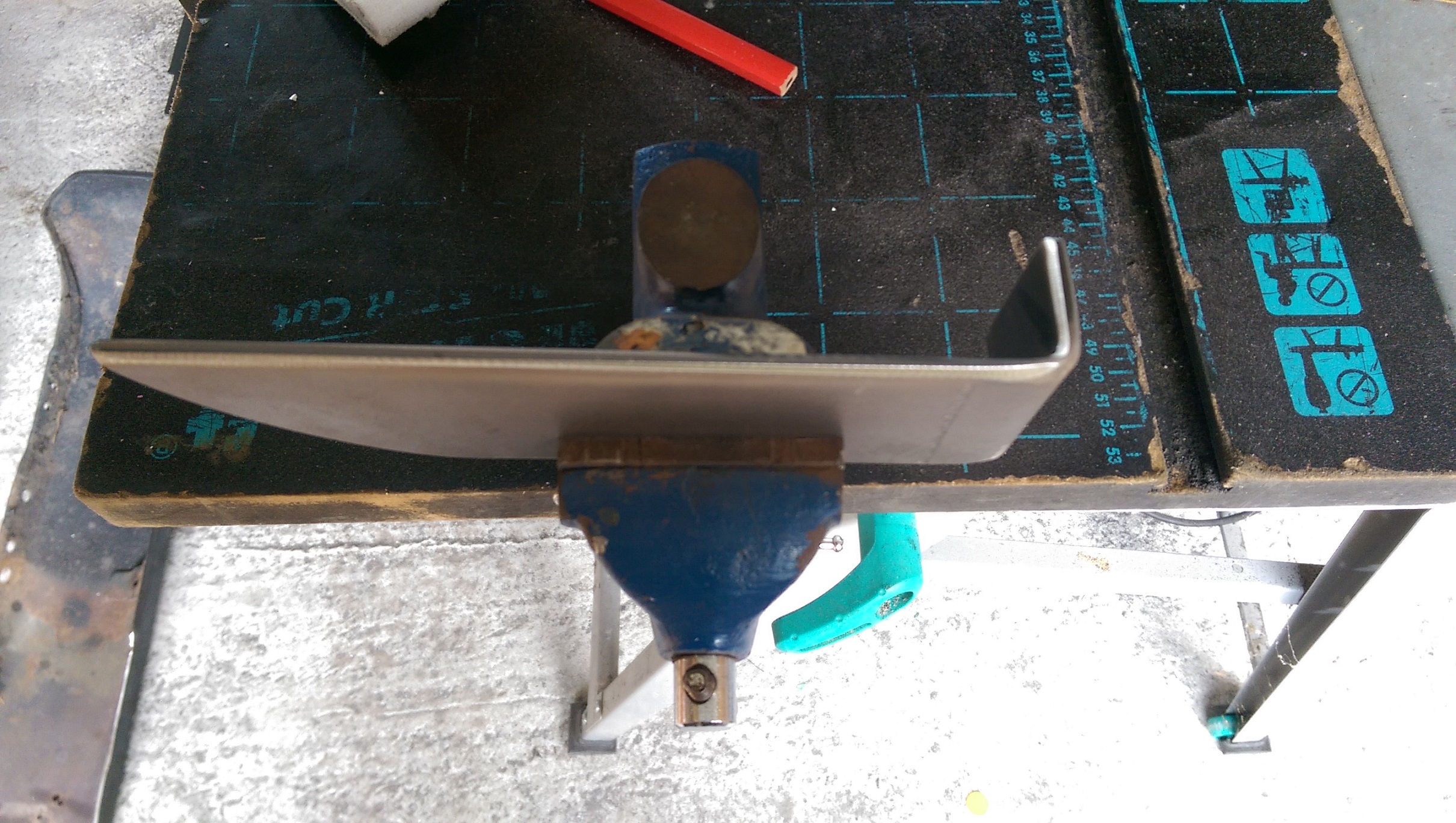

Întrucât ceva șuruburi de 10 erau prea lungi, musai fu să le scurtăcesc:
IMAG1279.thumb.jpg.cc9c1d4623d8e1df667cedf108ca4a27.jpgIMAG1278.thumb.jpg.74b314762239369f3d9c75994c4ea5d5.jpg

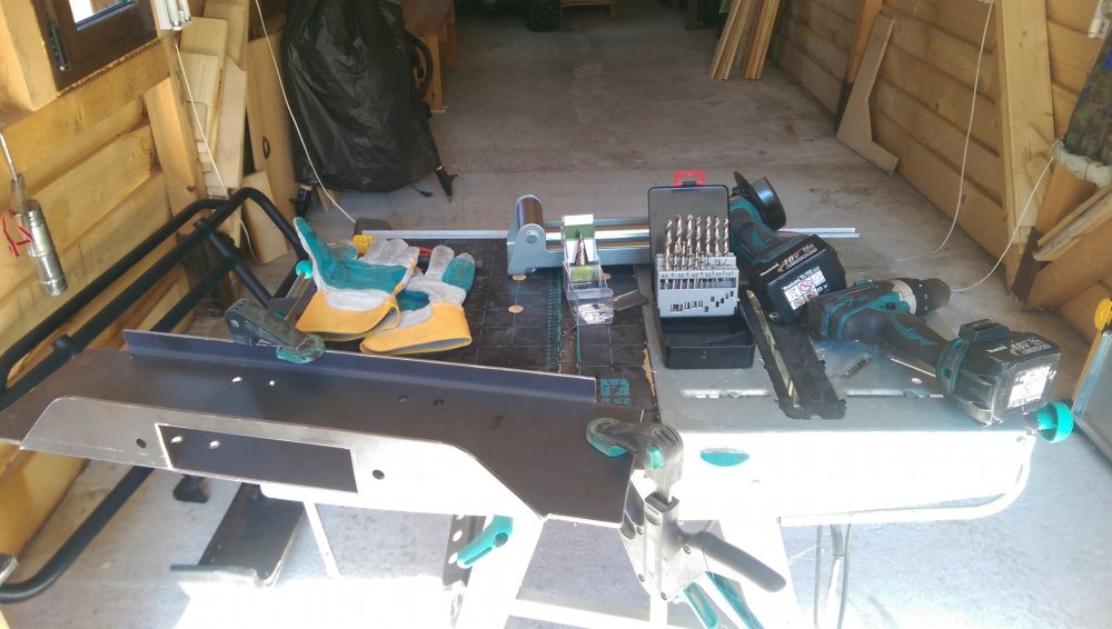

Continuăm cu găuritul și se pare că-mi și iese (pe axă :wink:):
IMAG1280.thumb.jpg.d3917359aa36f9ba6c9f1e8b139bc397.jpgIMAG1281.thumb.jpg.a8e449f16f05541829b132cdb6406287.jpg

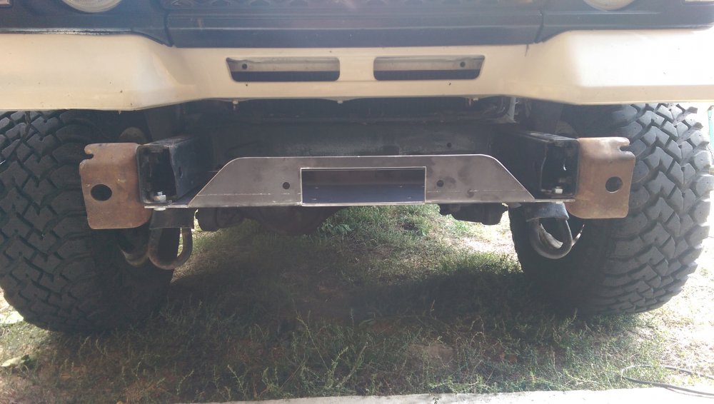

Montaj temporar (parcă vă spusei, nu, c-așa fac):

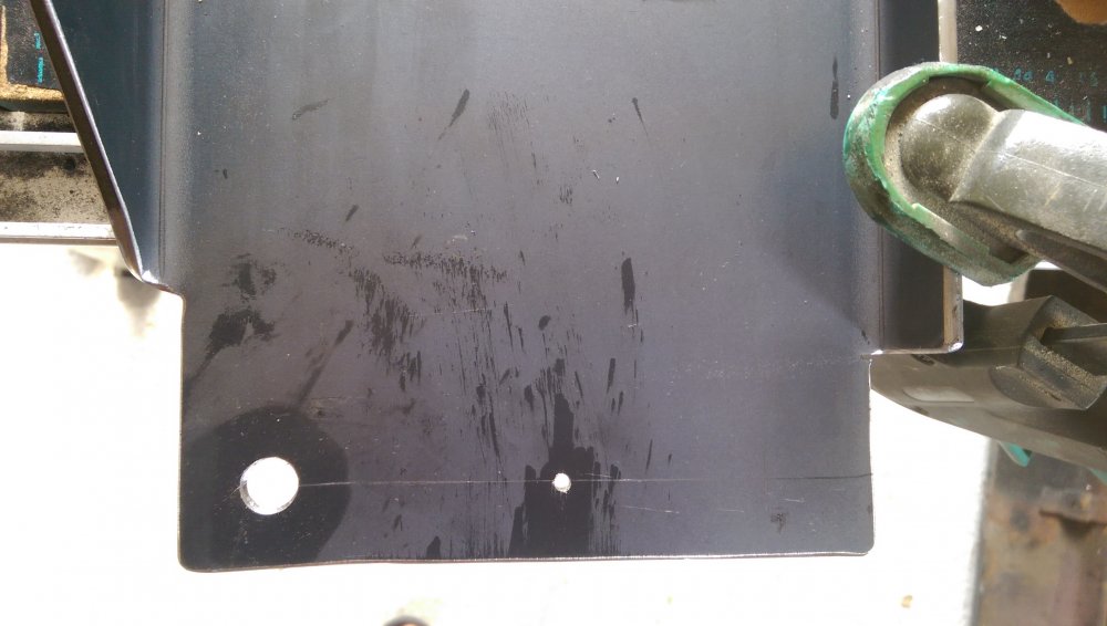

Și am trecut la elementul bară de protecție. Multe, da multe, sus-jos/măsoară/marchează/măsoară din nou/încearcă să ștergi vechiul marcaj/marchează din nou/schimbă acumulatorul la gheișă că era epuizată și dă-i și taie și dă-i și polizează. Singura concluzie la care am ajuns este aia că simetrie absolută nu există! :grin: A, și ca bomboană de pe tort, strungarul Gică Li Ping a uitat să dea găuri în picioarele troliului de lângă motor, ca să-mi dea mie de furcă...
IMAG1287.thumb.jpg.6ad591605dda3795ac52838a727afe17.jpgIMAG1286.thumb.jpg.9bf9e7dea68c2cdc20886ad58f538abe.jpgIMAG1285.thumb.jpg.6a0d3196a02451e88a5716247680ba83.jpgIMAG1284.thumb.jpg.05f2ecfcf02667500237902945654a7a.jpgIMAG1283.thumb.jpg.99a0dd1e276e450c8fffbbbd0309a889.jpgIMAG1288.thumb.jpg.0a019da551b0abb7438fb33d1937cada.jpg
Și, din nou, montaj temporar, ca să vedem cu îi. Mie-mi place, sunt mulțumit:
IMAG1290.thumb.jpg.66a4a49555503ec695873c6cf1fb7dd9.jpgIMAG1292.thumb.jpg.a236eef8575857632c17f534fec7ed48.jpg

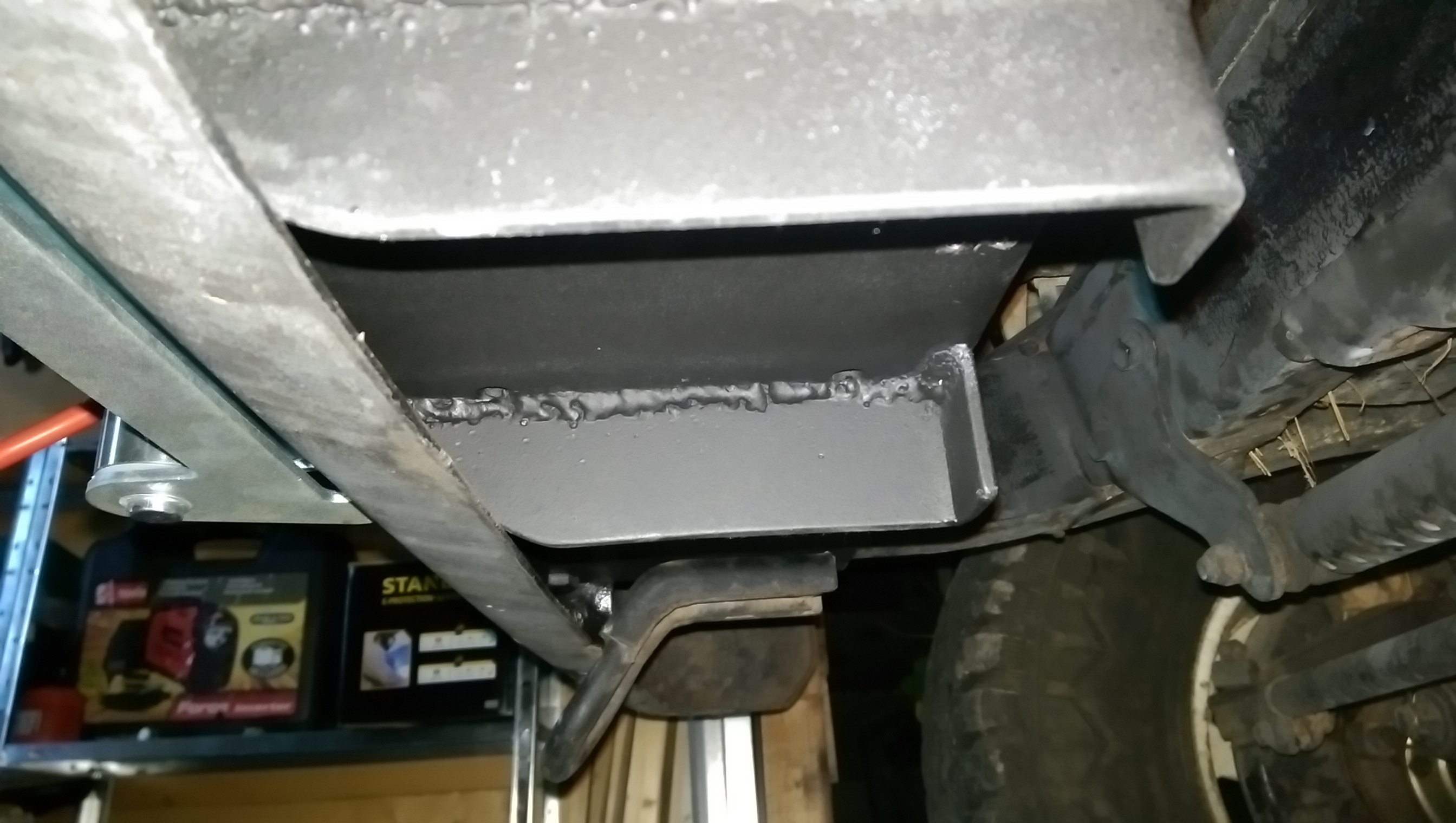

Observ cu usoara emotie de toamna , ca , perfectionismul te tine ocupat , inca n-am mai vazut pe nimeni ( adica , nici un 'civil obisnuit' fie si cu pregatire aero sau navala ... ) care sa rotunjeasca colturile si sa finiseze muchiile . Deci , clar , esti un obsedat , unul d'aia incurabili !
Vei observa candva , ca , placa de troliu nu e suficient de rigida si se torsioneaza ( spatele placii se ridica , fata se coboara ) . Se corecteaza prin sudarea la partea inferioara a placii , pe lungimea placii ... a unor ranforse din otel lat de 40x8 mm , astfel incat placa de troliu devine din profil C , la profil H asimetric .

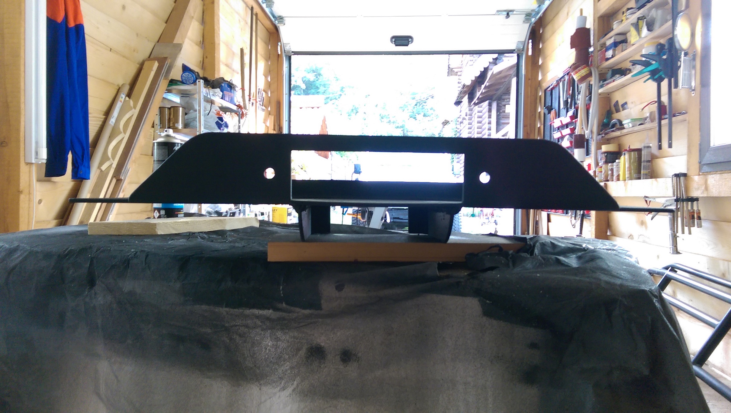

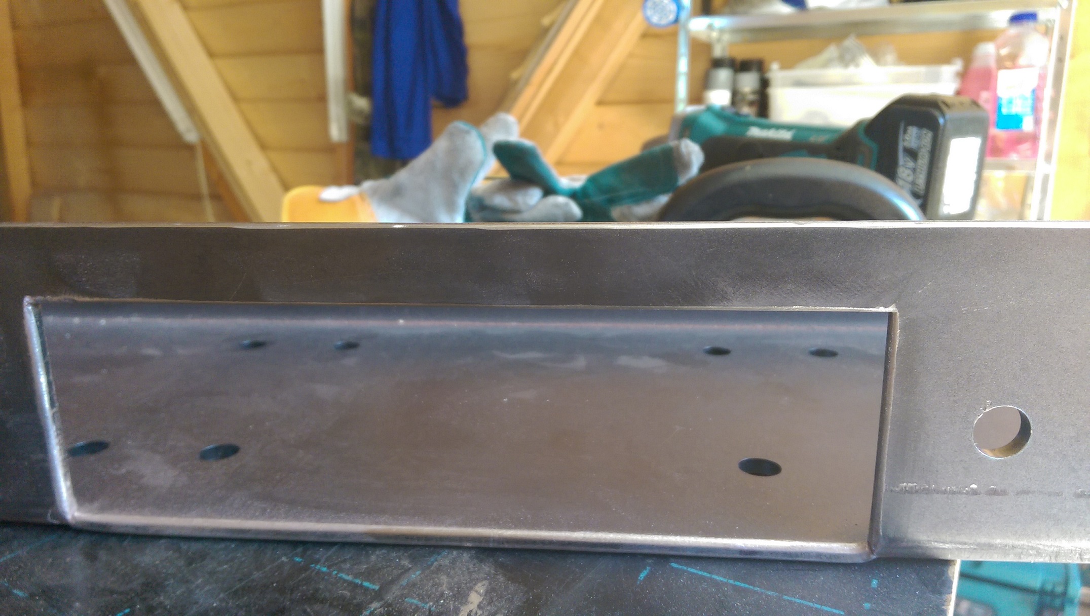

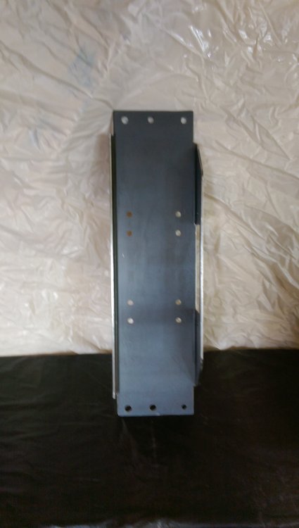

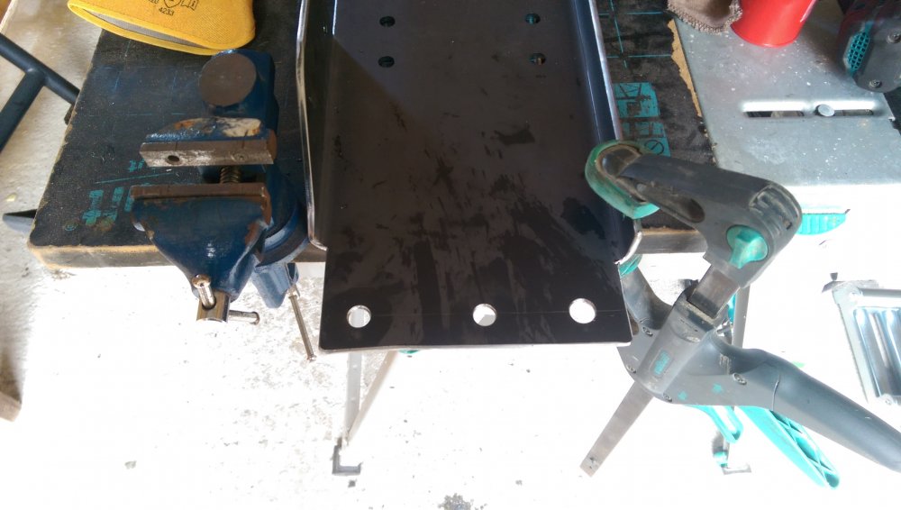

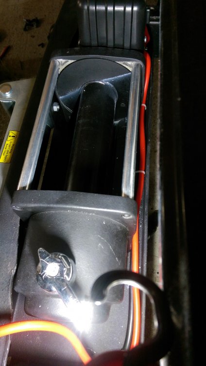

În sfârșit, astăzi am continuat saga montării troliului.

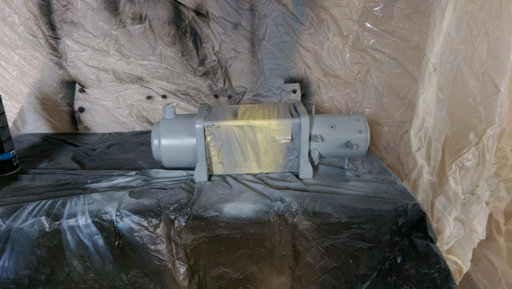

Pentru că astăzi fu o zi cam udă, a trebuit să deschid cabina de vopsit. Aici am vopsit toate cele ce erau de vopsit:

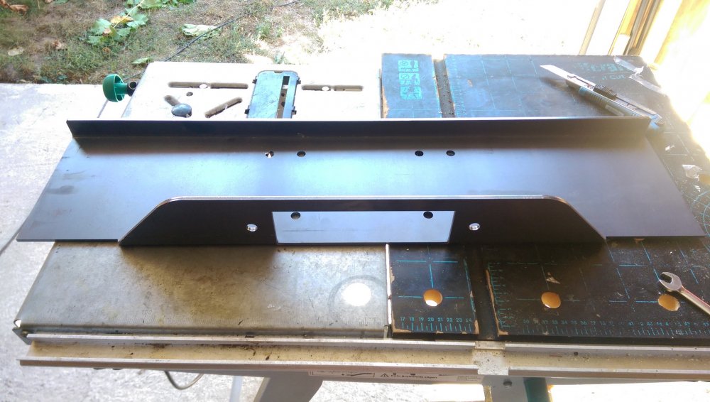

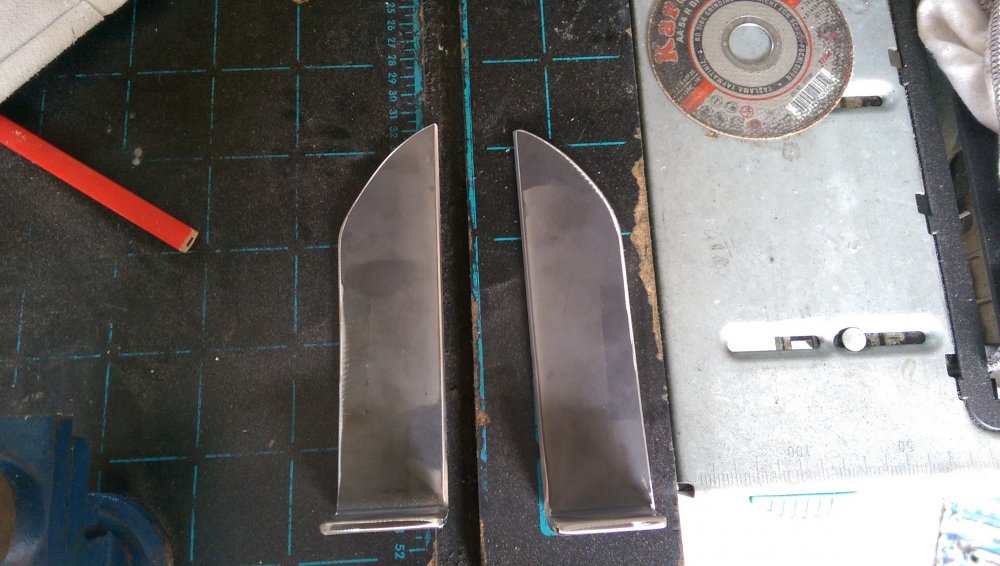

Am pregătit resturile de la placă pentru întărirea ei. De ieri mă gândeam la chestia asta însă ceea ce m-a convins a fost părerea lui @Cos. Dubiul a fost dacă doar astea sunt suficiente și dacă da, unde să le pun: aproape de picioarele troliului sau lângă lonjeroane? Dat fiind faptul că placa este prinsă în trei șuruburi de lonjeroane am decis să le sude...montez lângă picioarele troliului:
IMAG1307.thumb.jpg.16a73dd3f8e0fb17f5b539a737eae36e.jpgIMAG1308.thumb.jpg.6578d406cd99369822879b7e94d8d639.jpgIMAG1309.thumb.jpg.8203e22f436a55760e24ec597d0dda99.jpg
La vopsit, același exercițiu: curățat, dat cu soluție de degresat, spălat, uscat, primer (două mâini), vopsit cu vopsea la spray (cică anti pietriș).
Placa troliului:
IMAG1300.thumb.jpg.f263af5354c1a356d2277059a592776b.jpgIMAG1301.thumb.jpg.0c407536a0afd7e4dce32dfd297b0d00.jpgIMAG1304.thumb.jpg.1a34cb5ac846e2ae708068fbfafd2410.jpg

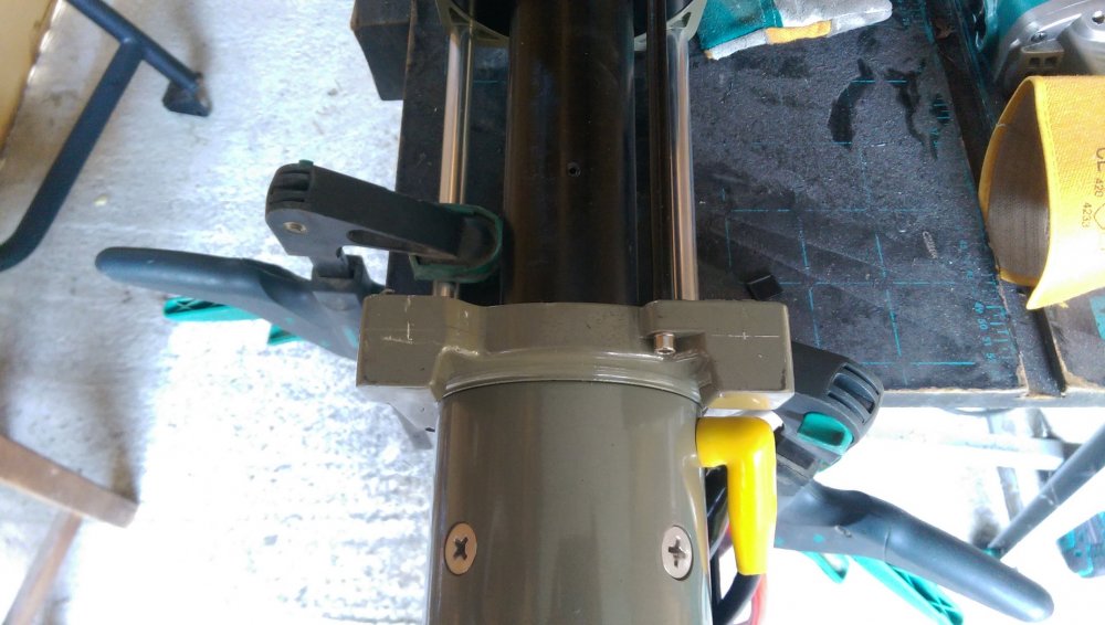

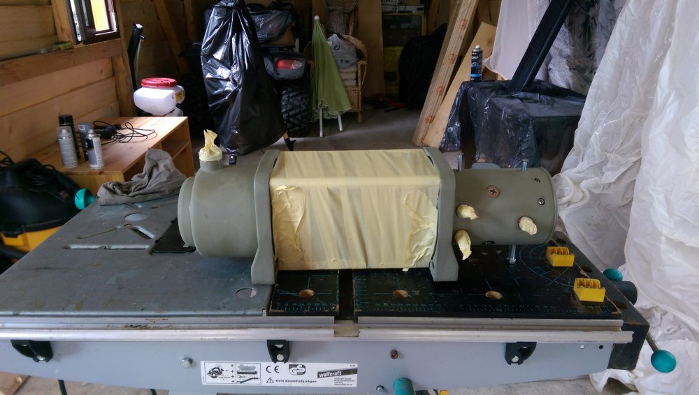

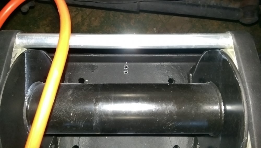

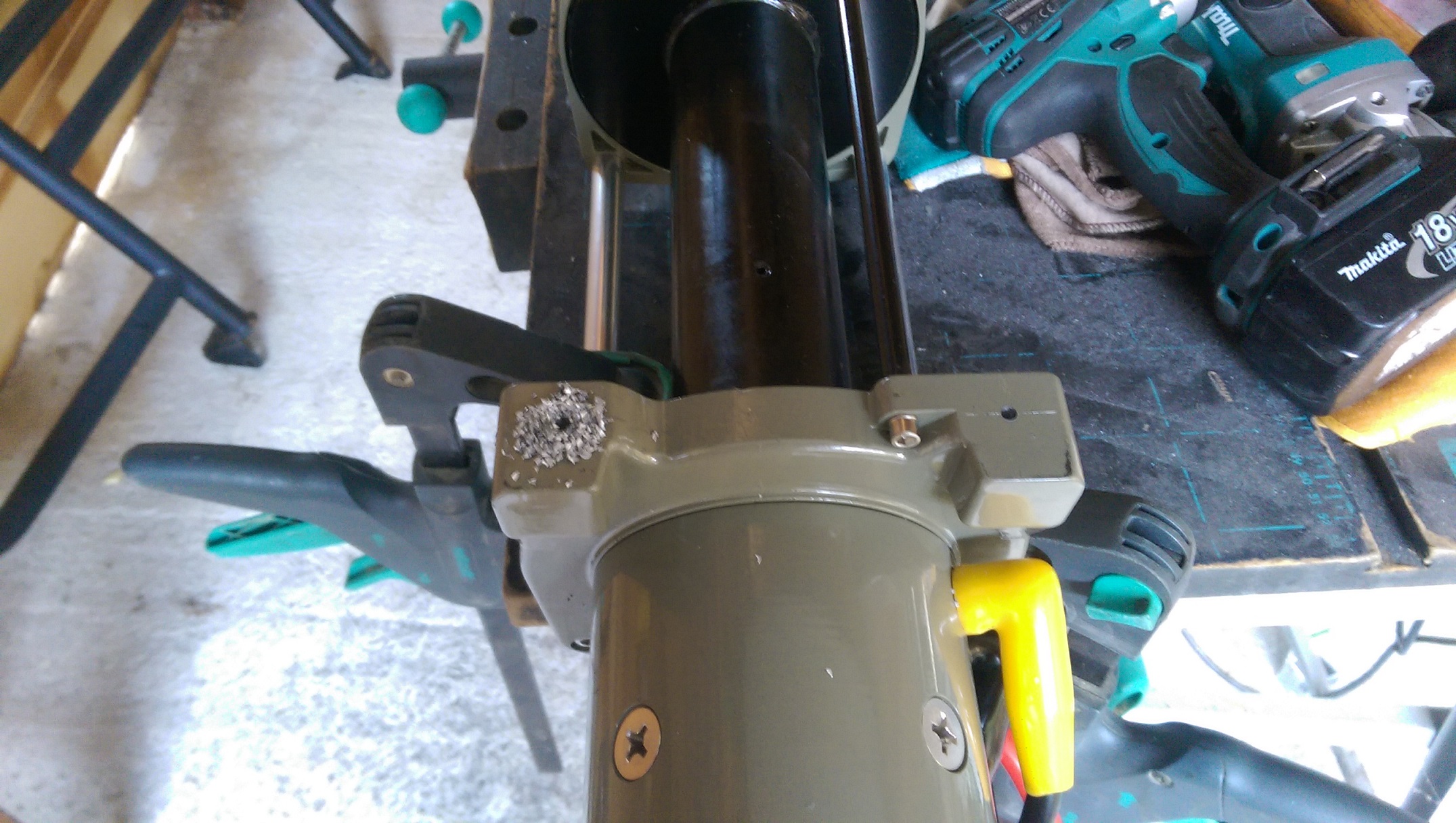

Și, bineînțeles, deja tradiționala metodă de anulare a garanției troliului, el însuși:
IMAG1305.thumb.jpg.6ec1c722f48f993b904375894c416a3a.jpgIMAG1302.thumb.jpg.9a650a32d03e88338bad082c3c9612f4.jpgIMAG1306.thumb.jpg.afe6c57c2024d0dac0444fbaee02c428.jpg

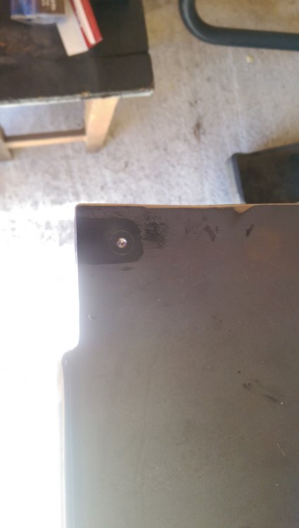

Cam așa a ieșit placa troliului cu întăriturile de dedesubt:

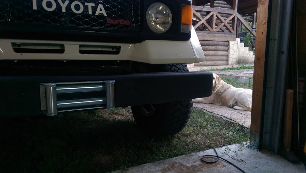

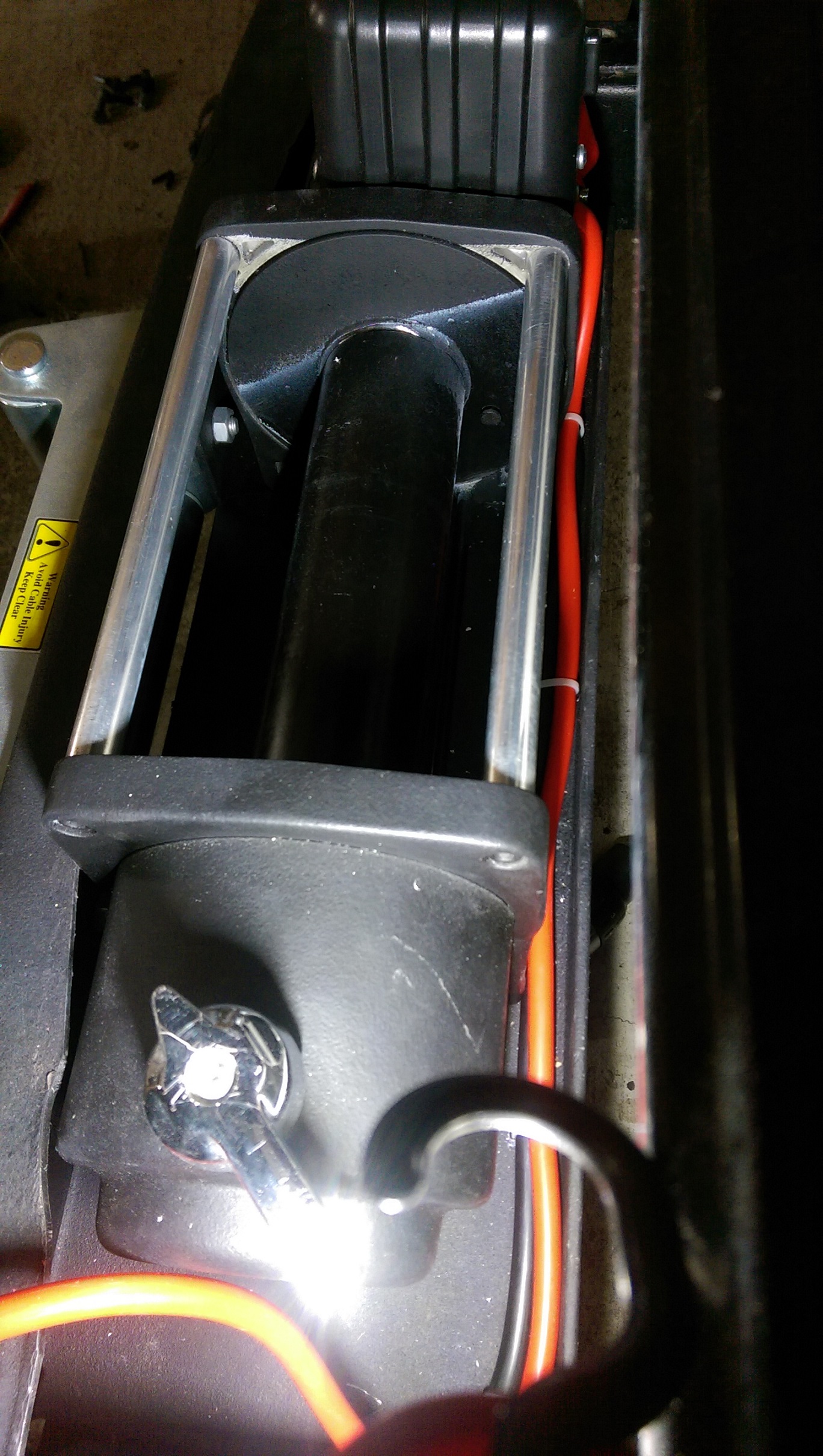

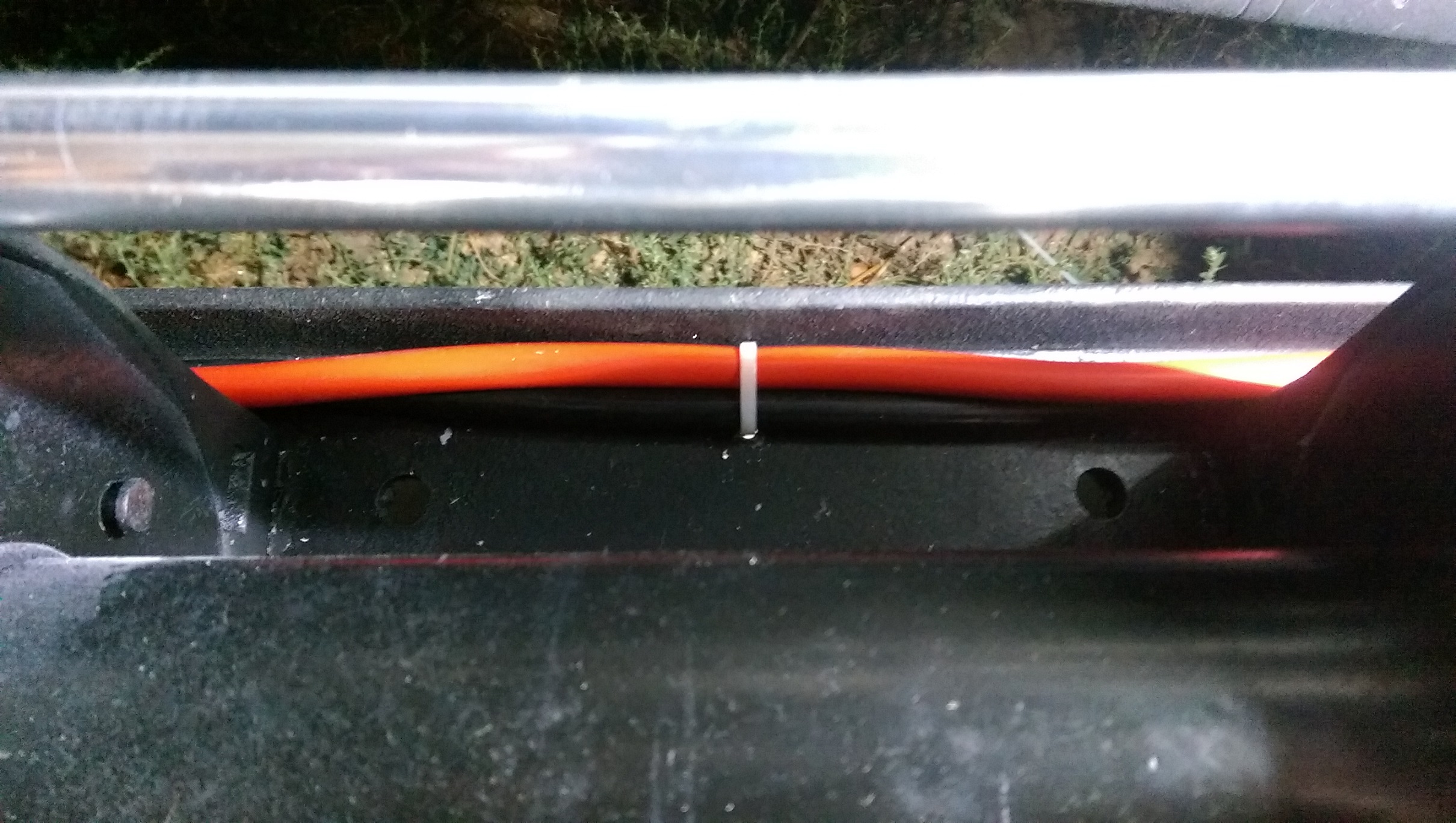

După toate cele, cu sfinții de rigoare, am trecut la montat. În lipsă de idei mai bune, dat fiind faptul că nu mi-ar fi plăcut (și nici nu era sănatos) să văd cablurile de alimentare traversând toată fața radiatorului, am decis să le pozez pe placa troliului și să urc apoi spre baterie. Pentru asta am dat (8) găuri de 4mm, două câte două pe partea superioară din spate a plăcii troliului, în așa fel încât să prind cablurile cu șoricei. Zic că poziția este sigură, nu există nici un risc să fie atinse de cablul troliului:
IMAG1316.thumb.jpg.6825a5400a8fc11ea20a954f2693f009.jpgIMAG1315.thumb.jpg.267ecc0aedd69d73dad62af30bb3f438.jpgIMAG1313.thumb.jpg.636593b01e8733f5d525cfeb060e4da1.jpgIMAG1312.thumb.jpg.d11f1e4db791b67ae9d65ced2fb83d65.jpgIMAG1317.thumb.jpg.ed2380c674a06ba445c45d268dbb3a0c.jpg
Bine, bine, toată operațiunea a durat mult mai mult decât e nevoie să citiți toate rândurile astea, motive fiind multe și diversificate. La sfârșit, LJ73-ul ”dă” cam așa:
Finalul zilei a fost încheiat apoteotic cu urletele lugubre ale unor șacali ce s-au aciuat prin zonă! Cine cunoaște știe ce mișto se aude!
Ok, și ca să nu muriți de curiozitate, numai una! Mai multe să nu cereți că mă rușinez.....
Oi mai reveni, atunci când o fi. Toate cele bune tuturor!

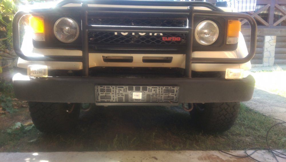

Re: Tlc lj73

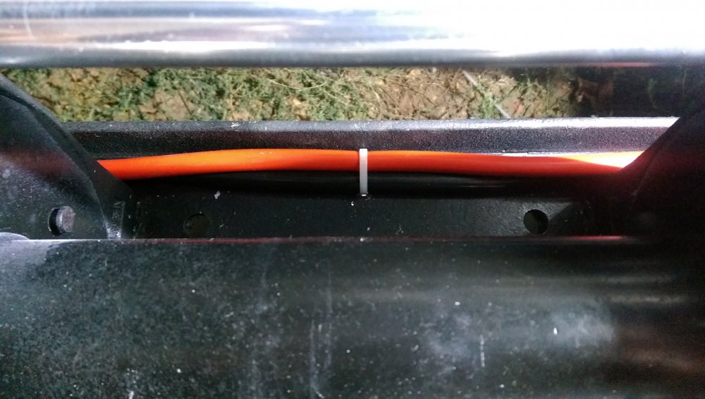

Mulțumesc amândurora pentru sfaturi.
Fiind în penurie de imaginație și exces de rușinică, inițial am vrut să-l montez direct pe bară dar pe partea dreaptă....Apoi, am revenit cu picioarele pe pământ și, exceptând logica, am zis să-l pun totuși pe stânga. În felul ăsta, atunci când intru în depășire, toți ăi din fața mea să vadă că-s texan și să facă pârtie.....:grin:
Modul strămoșesc, găurici și autofiletante.
