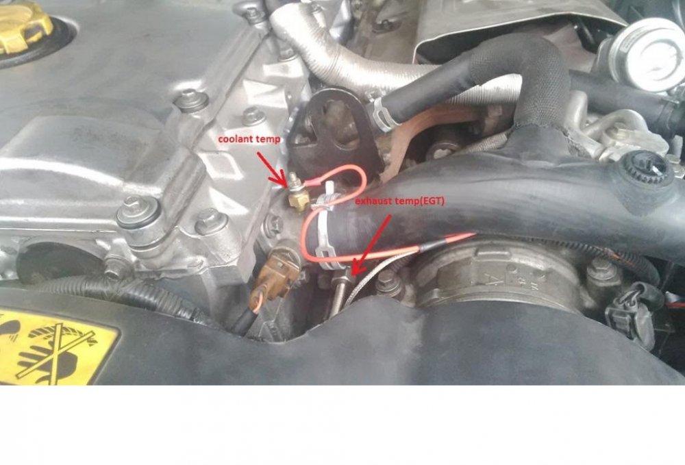

am pus gume cu doar 3.4% mai mari (255/70/16) si fata de cele std de dinainte am avut urmatoarele "imbunatatiri":
-EGT crescut cu pana la 100 grade
-ECT(temperatura racire) trecut des de 100 fara remorca pe cand inainte nu trecea de 95 ci doar cu barca dupa masina
consum marit pana la 13% in aceleasi conditii de condus
-incalzire consola si schimbator de viteze
in conditiile in care eu am tuning de putere destul de serios si intercooler + radiator mai mare

-montat macar sonda suplimentara pt temperatura racire dar si EGT ar fi mai bine

pt EGT si ECT se gasesc ieftin pe ebay si pt control sunt bune, exemple:
EGT: http://www.ebay.com/itm/2-52MM-LED-DIGITAL-EGT-EXHAUST-GAS-TEMP-TEMPERATURE-GAUGE-METER-POINTER-SENSOR-/152011729438?hash=item23649aea1e
ECT: http://www.ebay.com/itm/2-52mm-UNIVERSAL-DIGITAL-BLUE-LED-WATER-TEMP-TEMPERATURE-GAUGE-METER-CAR-BLACK-/360746806083?hash=item53fe2f6b43
binenteles ca se pot lua si de calitate superioara dar eu le-am verificat pe astea si merg, cel de temperatura racire arata cu 3 grade mai putin pe care le iau in calcul, montarea e usoara ca in poza si firele se trag pe langa cablul de deschidere capota infigand o sarma oteloasa prin cauciuc si trase inauntru cu ea, legarea e ultra simpla (al doile atasament)
