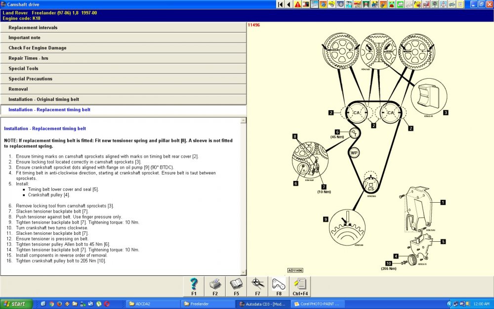

Max Postat Octombrie 5, 2016 Autor Partajează Postat Octombrie 5, 2016 (editat) Re: Gasesc undeva de cumparat aceasta scula pentru Landrover? Cu piesa asta se blocheaza pinioanele de la axele cu came de la motorul de 1.8 benzina de pe Freelander in vederea schimbarii curelei de distributie.(in imaginea de mai jos e marcata cu nr.3) Majoritatea lucreaza fara aceasta scula. Eu am o situatie care nu imi da pace. Pun cureaua de distributie cu toate pinioanele la semn dar, dupa ce invart de doua ori, semnele de pe pinioanele de la axele cu came nu mai sunt unul in dreptul celuilalt. Cand pun cureaua, partea lunga este moale. Dupa ce fixez intinzatorul si invart de pinionul de pe vibrochen, partea lunga a curelei se tensioneaza dar in acel moment semnele de pe vibrochen si cele de pe pinioanele de atac nu mai corespund. Sunt la diferenta de un dinte. Asa ar trebui sa fie? E gandit asa stiind ca la prima invartire, parte alunga trebuie sa se tensioneze la valoarea corecta? Editat Octombrie 5, 2016 de Max Link spre comentariu Distribuie pe alte site-uri Alte opțiuni partajare...

giorgel Postat Octombrie 6, 2016 Partajează Postat Octombrie 6, 2016 Re: Gasesc undeva de cumparat aceasta scula pentru Landrover? Cu piesa asta se blocheaza pinioanele de la axele cu came de la motorul de 1.8 benzina de pe Freelander in vederea schimbarii curelei de distributie.(in imaginea de mai jos e marcata cu nr.3) Majoritatea lucreaza fara aceasta scula. Eu am o situatie care nu imi da pace. Pun cureaua de distributie cu toate pinioanele la semn dar, dupa ce invart de doua ori, semnele de pe pinioanele de la axele cu came nu mai sunt unul in dreptul celuilalt. Cand pun cureaua, partea lunga este moale. Dupa ce fixez intinzatorul si invart de pinionul de pe vibrochen, partea lunga a curelei se tensioneaza dar in acel moment semnele de pe vibrochen si cele de pe pinioanele de atac nu mai corespund. Sunt la diferenta de un dinte. Asa ar trebui sa fie? E gandit asa stiind ca la prima invartire, parte alunga trebuie sa se tensioneze la valoarea corecta? [ATTACH=CONFIG]270152[/ATTACH] Ceva nu se intampla cum trebuie. O distributie setata corect trebuie sa alinieze toate semnele la fiecare doua ture de arbore cotit. In instructiuni scrie ca trebuie sa montezi cureaua in sens invers acelor de ceasornic, pornind de la pinionul arborelui cotit. Astfel trebuie sa te asiguri ca ea, cureaua, este astfel intinsa intre pinionul arborelui cotit si pinionul arborelui cu came din stanga motorului (cel din dreapta cum te uiti la schema) incat sa nu se poata decala niciun dinte. Altfel nu e bine. Nu-ti trebuie neaparat cala de blocare, poti folosi un cleste autoblocant si un ucenic. Cînd te-ai nascut, tu ai plîns, iar altii s-au bucurat. Traieste-ti viata astfel încît, cînd vei muri, toti sa plînga, iar tu sa zîmbesti. Link spre comentariu Distribuie pe alte site-uri Alte opțiuni partajare...
Max Postat Octombrie 6, 2016 Autor Partajează Postat Octombrie 6, 2016 Re: Gasesc undeva de cumparat aceasta scula pentru Landrover? Ceva nu se intampla cum trebuie. In instructiuni scrie ca trebuie sa montezi cureaua in sens invers acelor de ceasornic, pornind de la pinionul arborelui cotit. Astfel trebuie sa te asiguri ca ea, cureaua, este astfel intinsa intre pinionul arborelui cotit si pinionul arborelui cu came din stanga motorului (cel din dreapta cum te uiti la schema) incat sa nu se poata decala niciun dinte. Altfel nu e bine. Nu-ti trebuie neaparat cala de blocare, poti folosi un cleste autoblocant si un ucenic. Asta am tot incercat, sa montez din prima cat mai intins dar nu am reusit. De aceea ma gandeam sa caut piesa aceea de blocaj ca sa stau linistit ca pinioanele nu se misca deloc in timp ce pun cureaua. Nu am un reper de care pot sa fixez pinionul cu un cleste decat de celalalt pinion. Mai fac azi cateva incercari. Acum am pus uleiul nou, filtrul de ulei si antigelul. Mai incerc deocamdata asa. Link spre comentariu Distribuie pe alte site-uri Alte opțiuni partajare...
Max Postat Octombrie 6, 2016 Autor Partajează Postat Octombrie 6, 2016 Re: Gasesc undeva de cumparat aceasta scula pentru Landrover? Cu scuzele aferente pentru ca este un pic offtopic...ma rugat un prieten mecanic sa intreb despre acelast tip de motor 1,8 benzina...nu reuseste sa-i dea de cap cu prajitul garniturii de chiuloasa...a verificat...a planat....si 2000-3000km o arde iar...a schimbat multe piese pe acolo si degeaba...acum mai vrea sa schimbe si radiatorul si nu mai stie ce sa-i faca...daca aveti ceva sfaturi va multumesc Problema acestui motor este racirea deficitara. Termostatul original nu e bine gandit. Tocmai am facut acest motor care avea aceeasi problema. Garnitura era arsa, chiulasa fisurata. Am trimis chiulasa la reconditionat si am montat-o. Vechiul termostat l-am inlocuit cu tipul nou de termostat care are niste modificari si de trasee de racire. S-a discutat pe larg aici despre noul tip de termostat. Link spre comentariu Distribuie pe alte site-uri Alte opțiuni partajare...
giorgel Postat Octombrie 6, 2016 Partajează Postat Octombrie 6, 2016 (editat) Re: Gasesc undeva de cumparat aceasta scula pentru Landrover? Nu am un reper de care pot sa fixez pinionul cu un cleste decat de celalalt pinion. Exact asa se face. Blochezi pinioanele unul de celalalt. Si cureaua trebuie sa fie cea care trebuie, se mai intampla ca problema sa fie de la curea. Editat Octombrie 6, 2016 de giorgel Cînd te-ai nascut, tu ai plîns, iar altii s-au bucurat. Traieste-ti viata astfel încît, cînd vei muri, toti sa plînga, iar tu sa zîmbesti. Link spre comentariu Distribuie pe alte site-uri Alte opțiuni partajare...
Max Postat Octombrie 6, 2016 Autor Partajează Postat Octombrie 6, 2016 Re: Gasesc undeva de cumparat aceasta scula pentru Landrover? Gata. Am reusit sa aliniez la fix. Am blocat pinioanele cu o cheie franceza si am putut intinde cureaua fara sa se miste pinioanele. Acum e aliniata erfect. Tacanitul de la tacheti inca il mai are. Nu stiu sigur, poate asa suna motorul in mod normal sau poate unul dintre tachetii hidraulici este uzat. Link spre comentariu Distribuie pe alte site-uri Alte opțiuni partajare...
