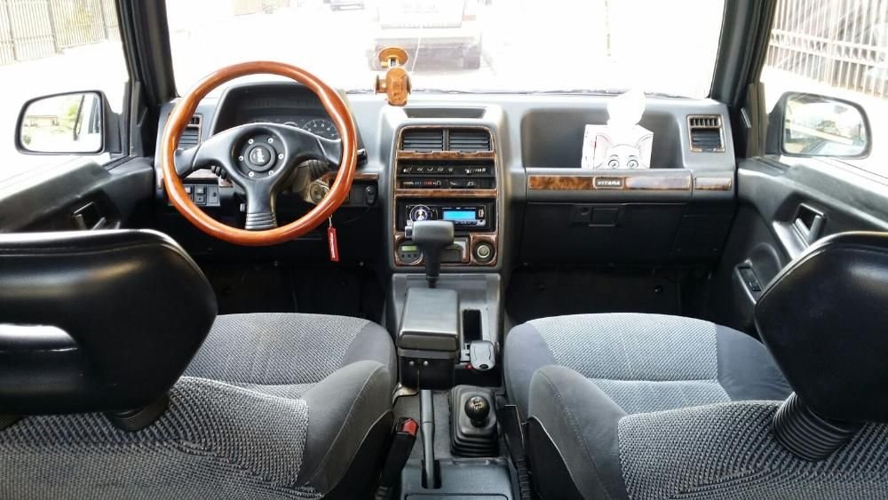

Masina o am de aproape o saptamana, a fost dragoste la prima vedere.
Tara a botezat-o fetita mea de 9 ani. Ii place maxim, mai ales ca ne-am mocirlit putin weekendul trecut!
Motor 1.6 injectie, 8v, cutie automata in 3 trepte. Schimba frumos, nu agata sau alte probleme. Benzina-i cam place.
Masina la baza este modelul limitat Cousteau cu ceva zgarieturi de la padure. Ce m-a incantat ca sta rau cu rugina. Adica nu are deloc.
