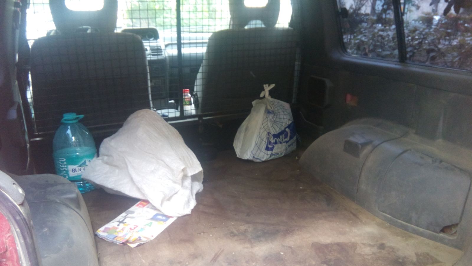

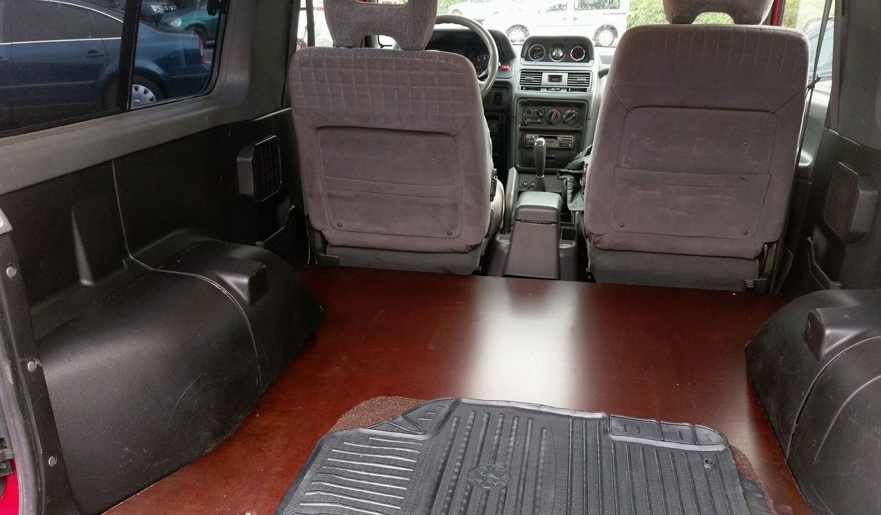

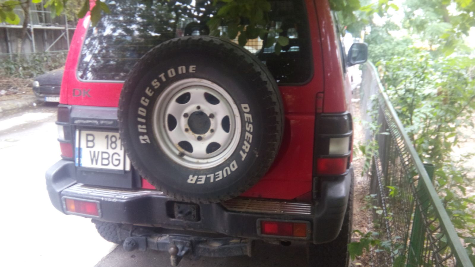

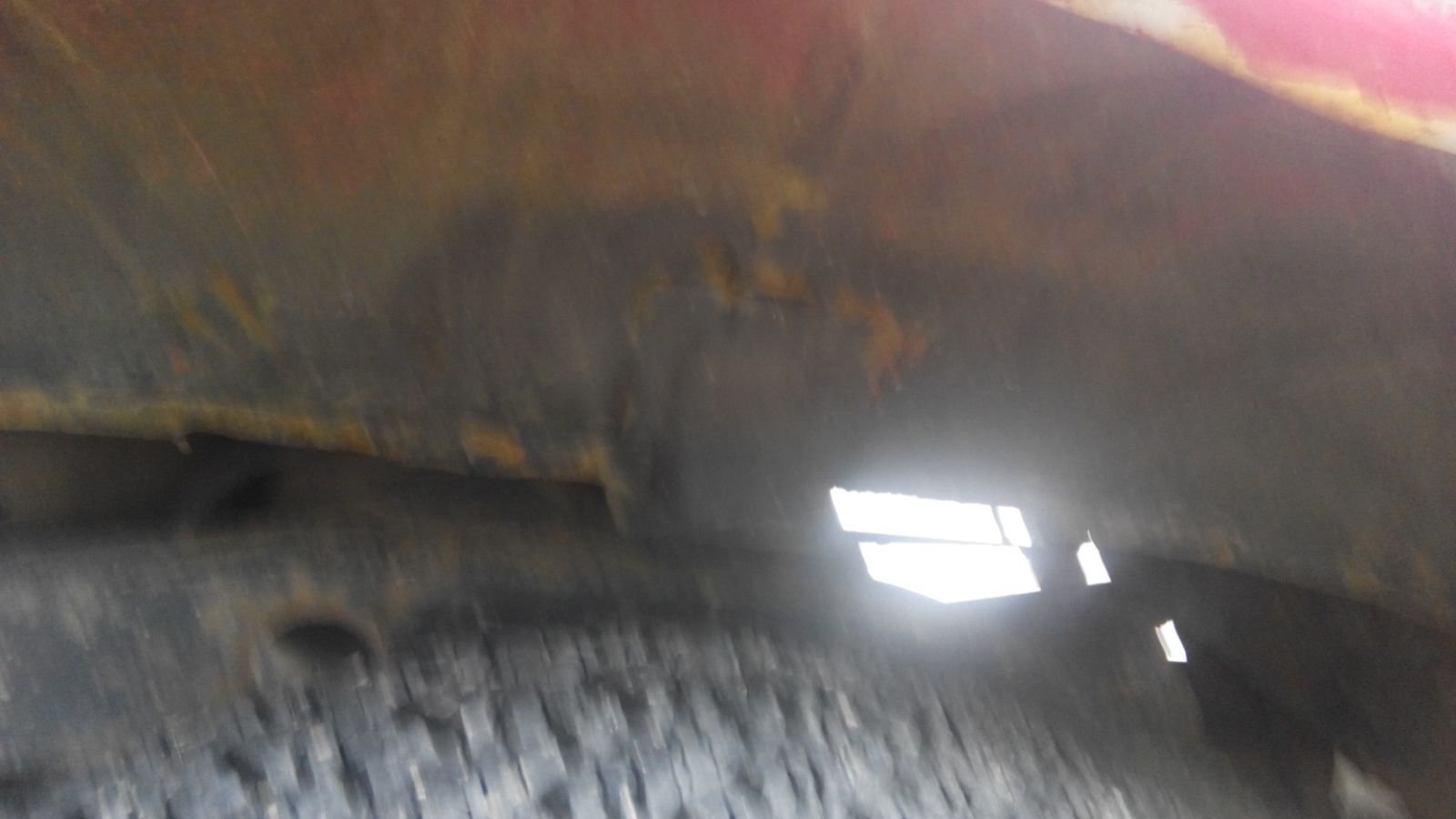

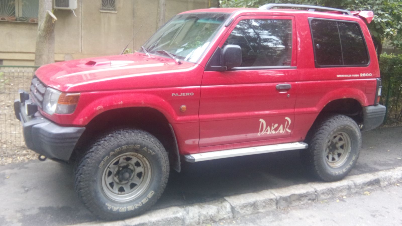

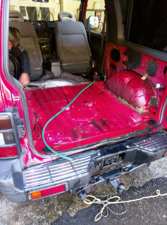

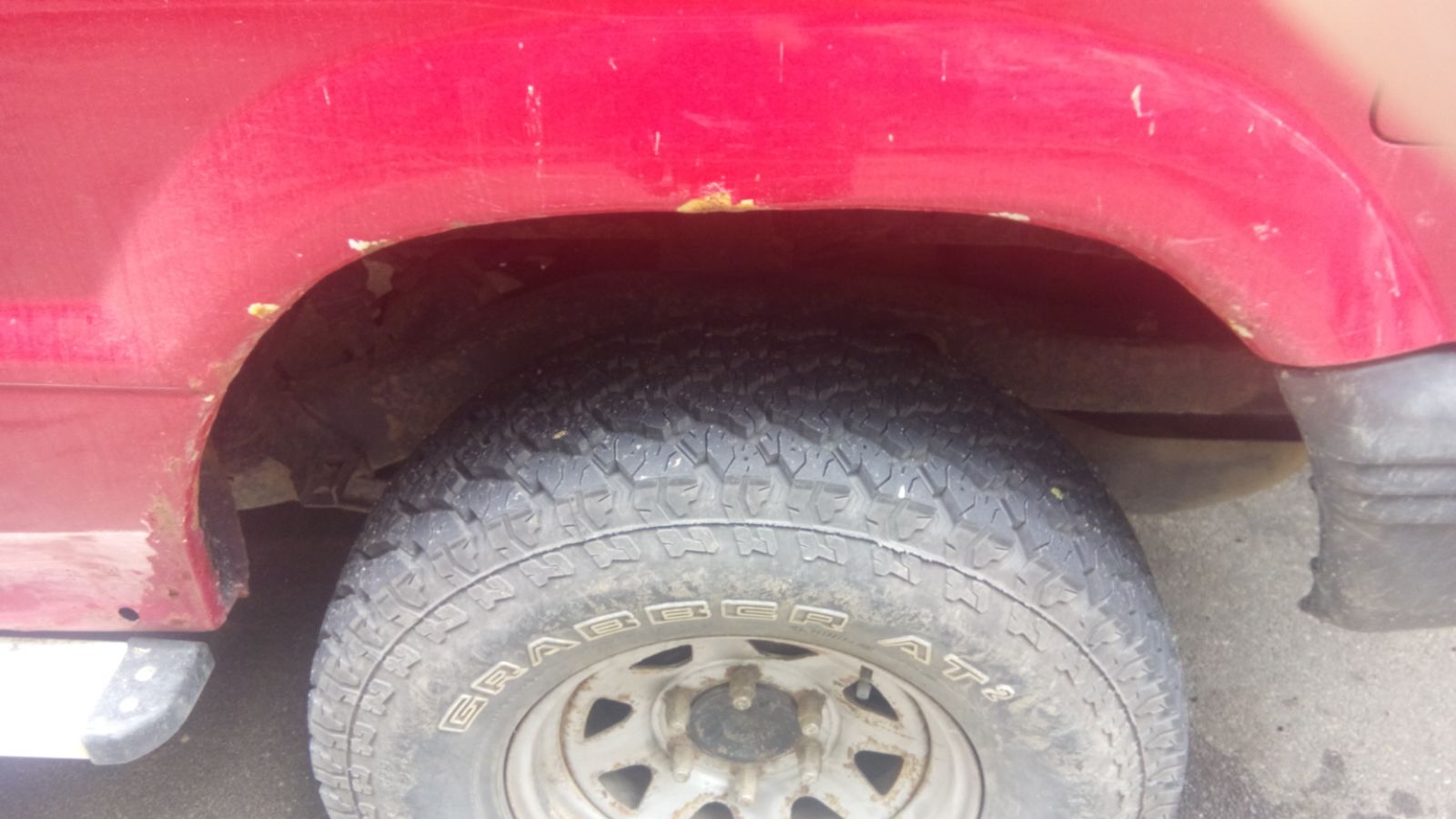

Va salut! Am deschis aceasta discutie ca sa va prezint noua mea masina impreuna cu problemele si poate mici modificari in functie de buget. De ceva timp cautam un Mitsubishi Pajero diesel scurt si cum doua saptamani am gasit unul la Bucuresti, din 1998, inmatriculat ca autoutilitara de un an in Romania, motor 2.8, diferential blocabil central/spate, stare mecanica buna dar cu multa rugina. Oricum sunt multumit, mai ales ca initial am vrut cu motor 2.5, totusi am ajuns la 2.8 si am constatat ca e mare diferenta de putere (am mers cu mai multe). Are si cateva probleme: roata dreapta fata nu franeaza, turometrul nu functioneaza, unele lumini din bord nu functioneaza, stopurile pe frana nu functioneaza si rugina a facut doua gauri in aripile de pe spate prin care baga noroi si apa in masina.
Va las cateva poze de cand am cumparat-o.

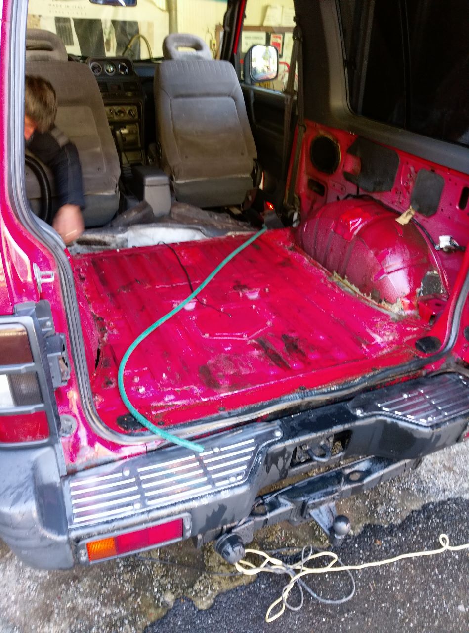

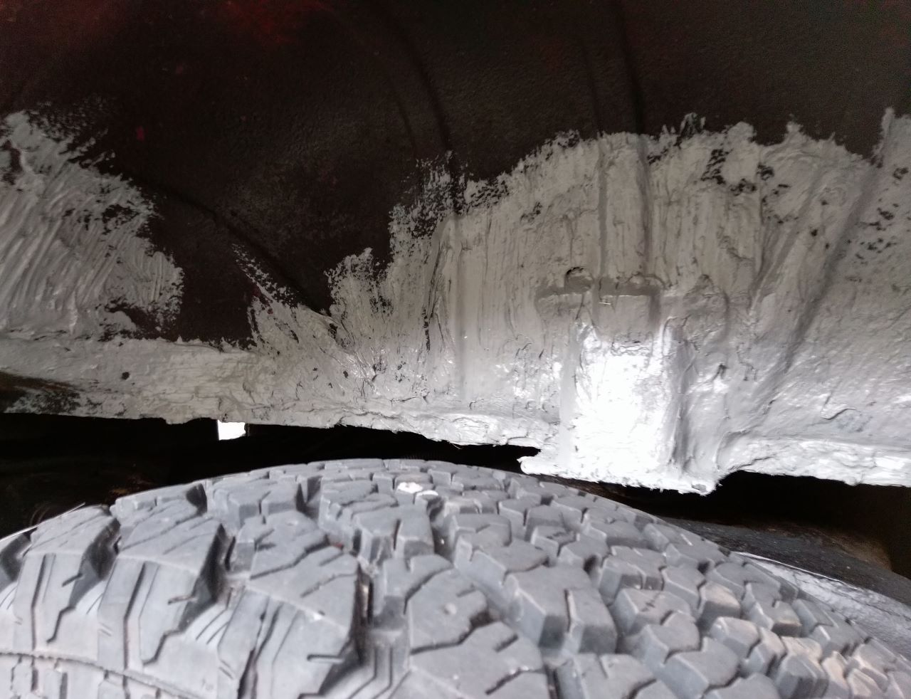

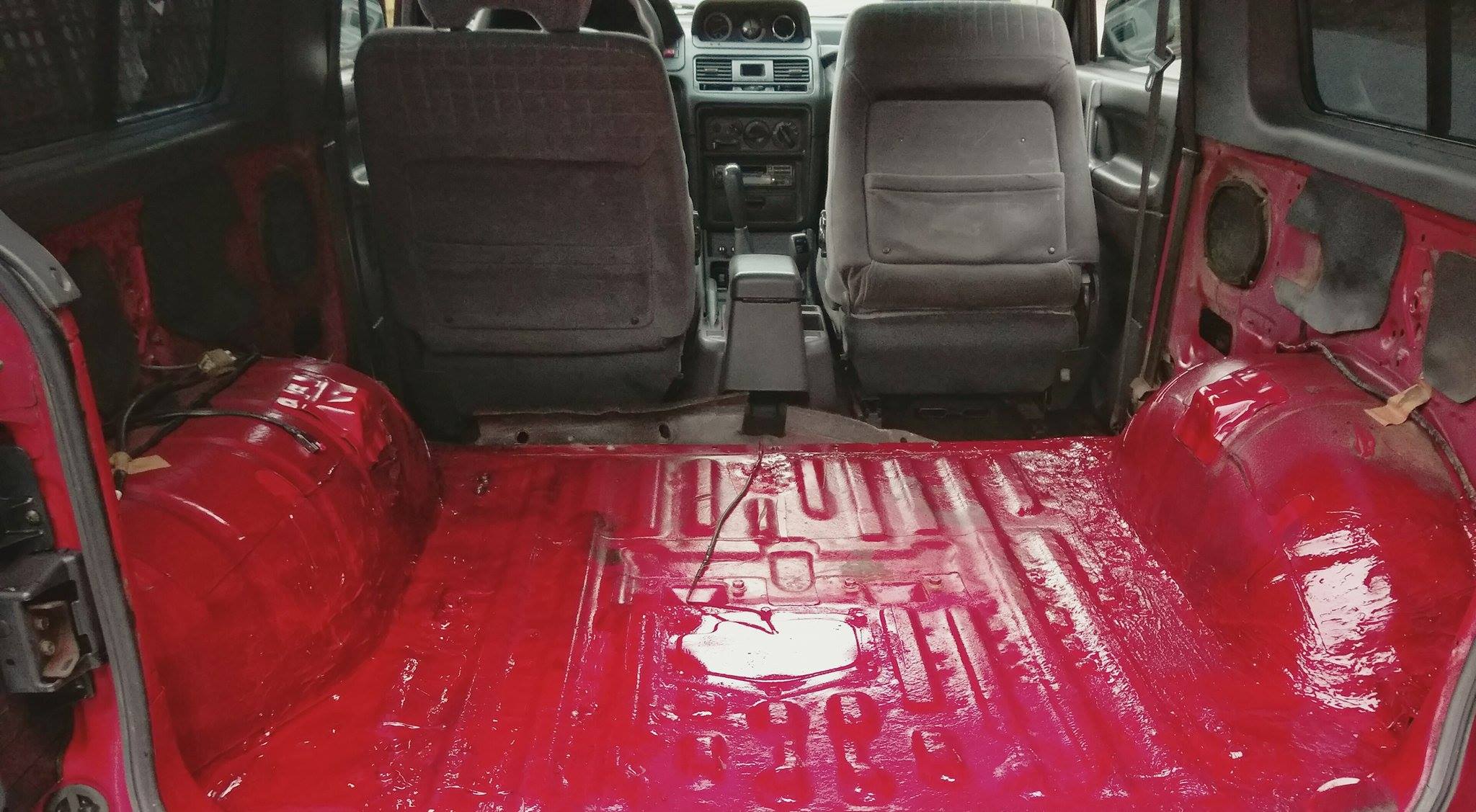

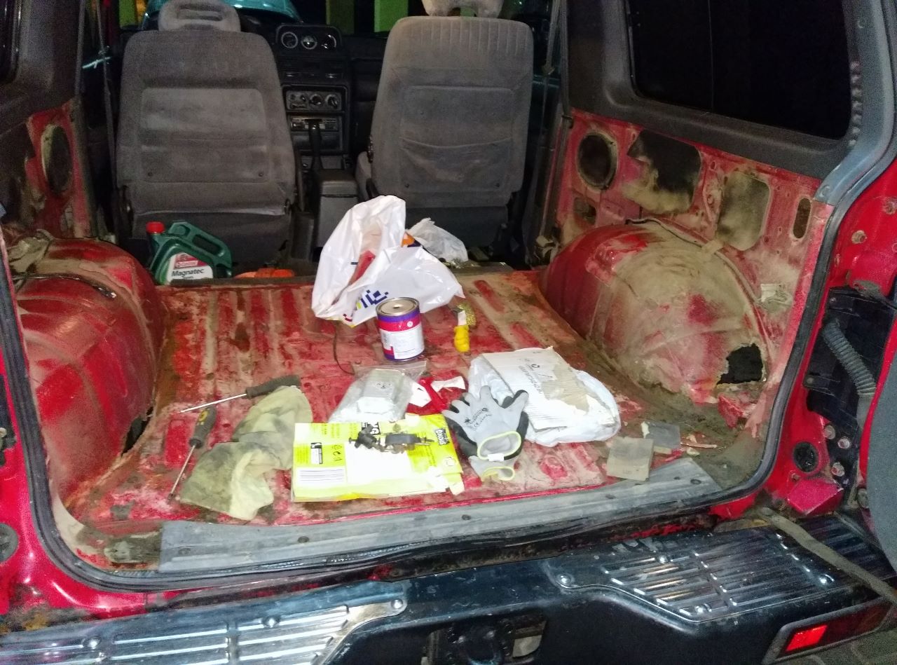

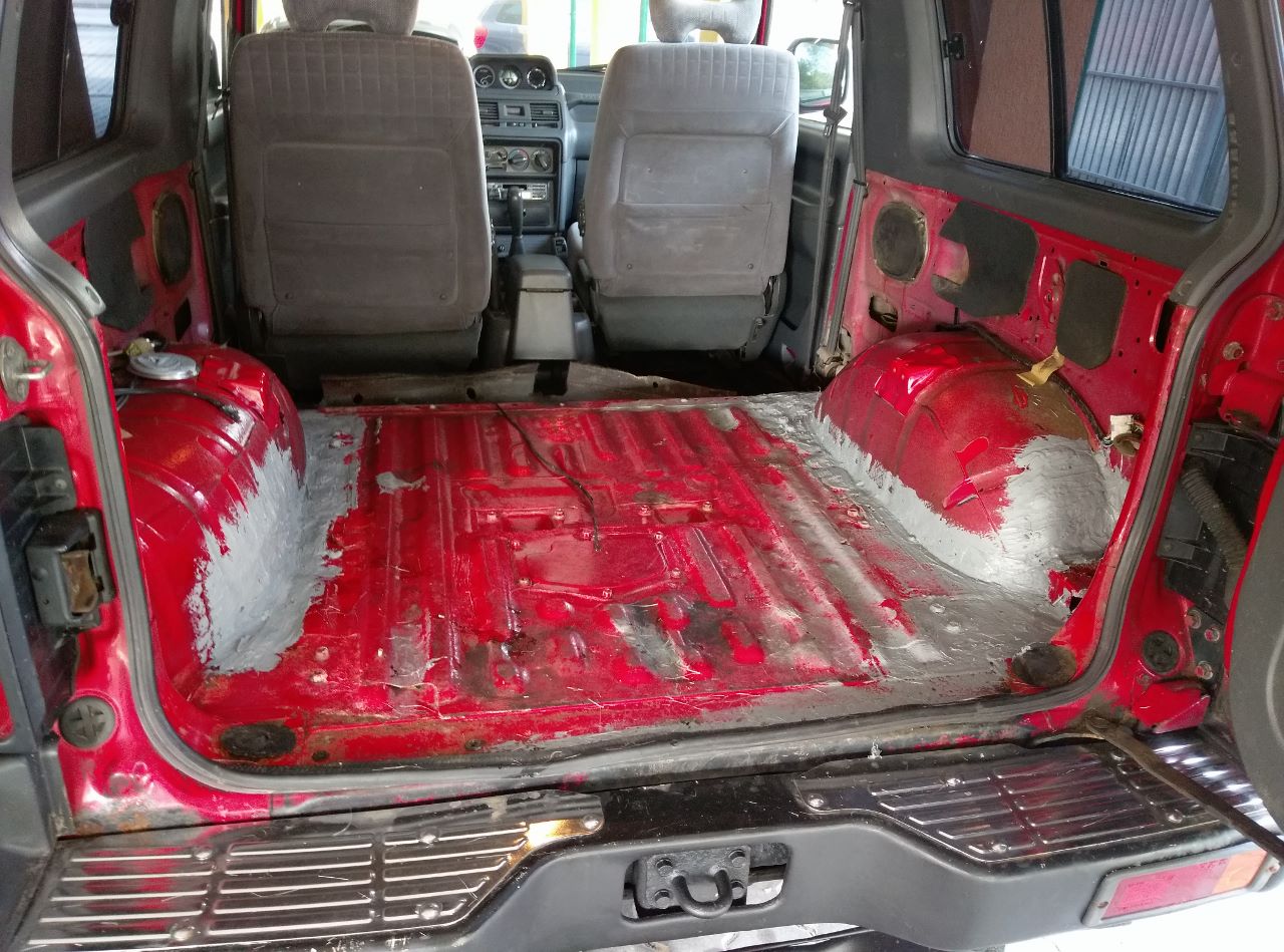

Am schimbat pompa din rezervor in principiu fiindca cea veche nu era pusa prea bine si capacul rezervorului nu mai avea cum sa inchida etans, deci cand era mai multa motorina in rezervor gaseam tot timpul picaturi de motorina si sub masina. Acum este ok, merge bine, si din ce am mai discutat cu cativa mecanici nu are rost sa demontez pompa cealalta fiindca merge foarte bine asa. Am mai lucrat la partea estetica, am acoperit gaurile facute in aripile de pe spate, am mai curatat din rugina si am dat cu grund peste. Mai am de facut conducta de frana pe dreapta fata si probabil de schimbat placute, sa fac schimbul de ulei si sa vad care e problema pe electrica cu turometrul si stopurile pe frana. Stiti cumva unde poate sa fie legat turometrul in alta parte decat pe alternator?
