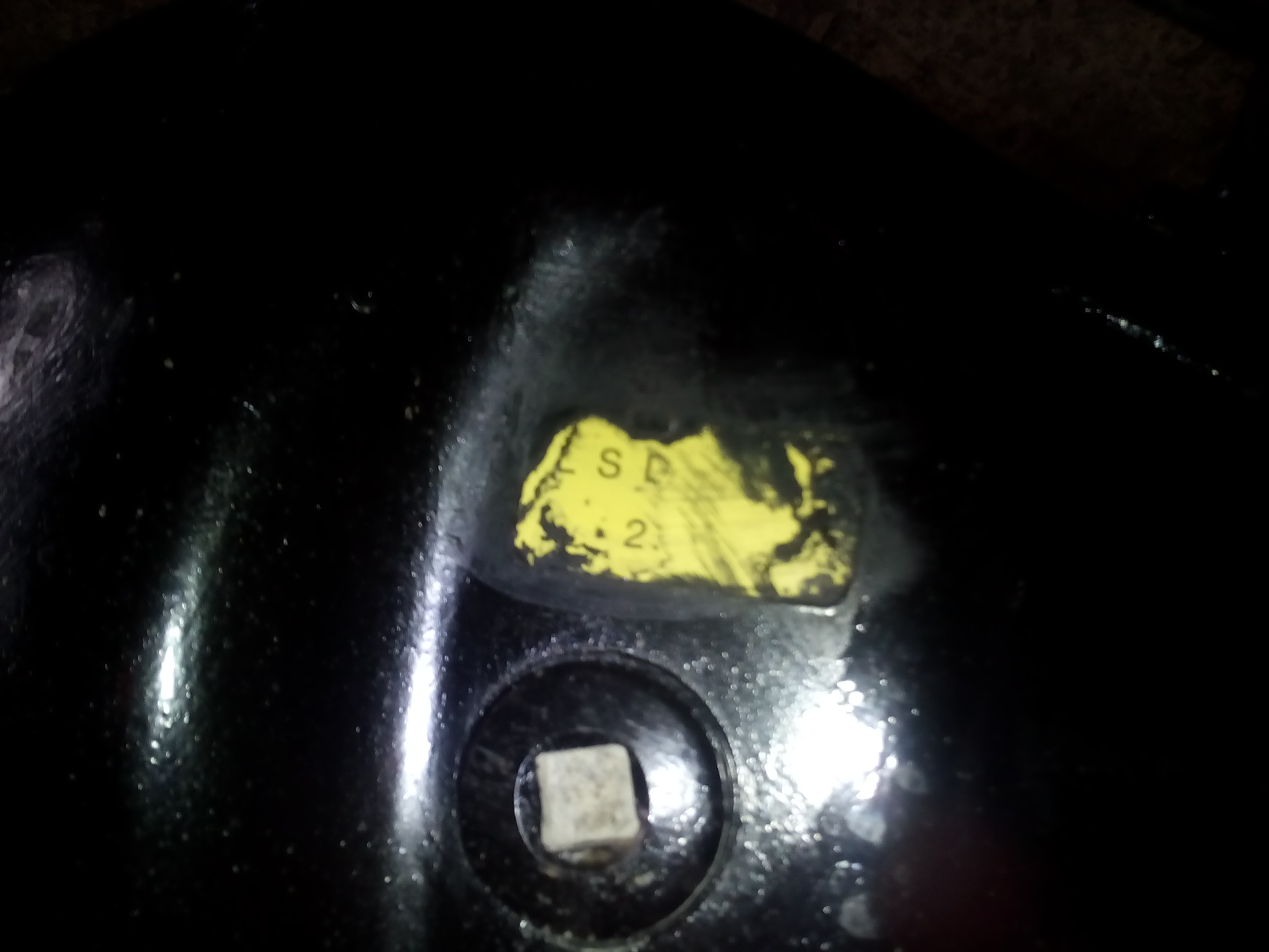

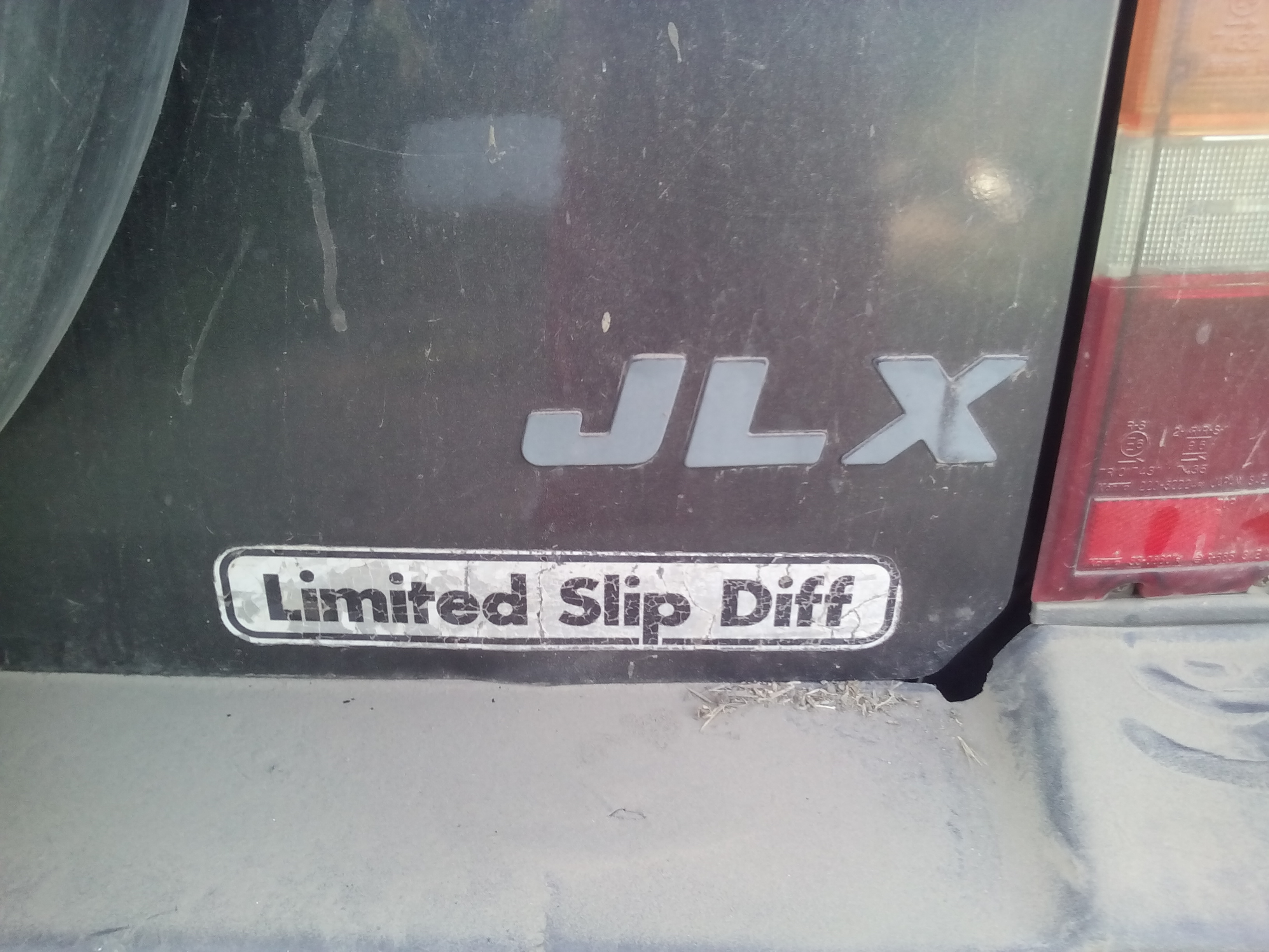

Re: Diferential auto-blocant (LSD) pe Vitara?
Detin o Vitara 1.6 16V, an 1997 si as dori sa aflu niste informatii/pareri.
Cum aflu daca masina mea are auto-blocant de tip LSD, sau de care a fi
eu am gasit LSD de fabrica doar pe masinile aduse din Italia. Acestea au un colant pe usa din spate iar pe grupul spate deasupra busonului de umplere e alt colant (asta doar daca au rezistat in timp)
