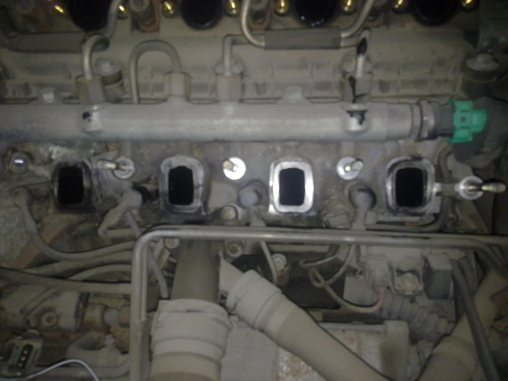

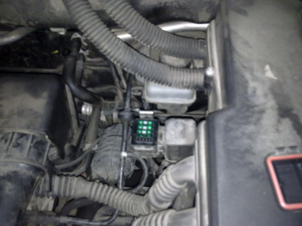

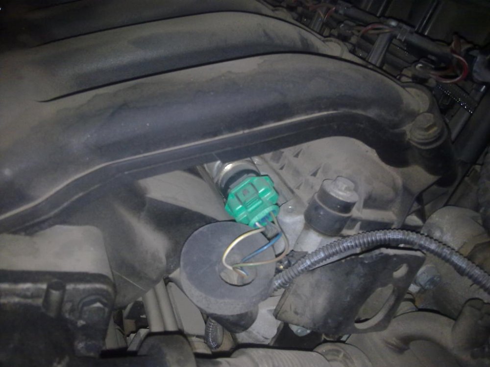

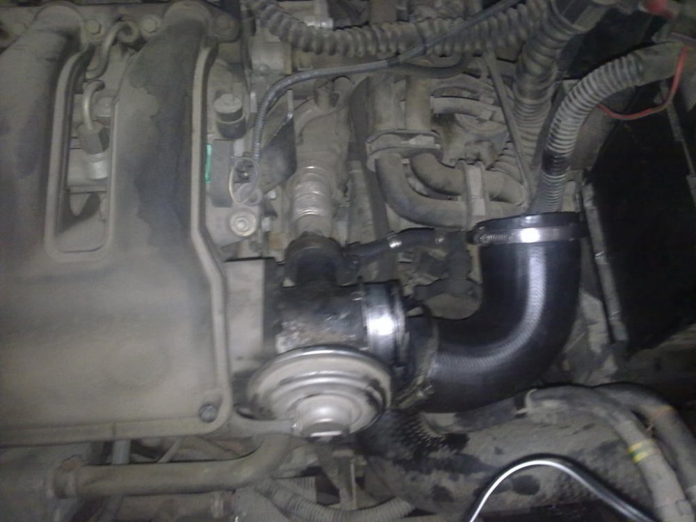

gigione01 Postat Octombrie 17, 2016 Partajează Postat Octombrie 17, 2016 (editat) Sunt nou proprietar de Freelander Td4 facelift 2005,motor 2.0 Am vrut sa-i fac schimbul de ulei si am observat ca uleiul este foarte negru.Am desfacut capacele de plastic de la motor pentru schimbarea filtrelor.Inclusiv scutul era prins de fabrica,cu niturile originale. Am observat urmatoarele lucruri anormale: 1.Foarte multa mizerie(ca o mazga,namol)pe gaurile incercuite cu rosu in poza. 2. fire taiate de la ceva care comanda bujiile incandescente(cred). 3.furtunele taiate si lasate liber de la un vacuum.Se vad in cealalta poza. Cand pun contactul,nu se aprinde becul de la bujiile incandescente.Doar cand actionez demarorul,se aprinde pentru o perioada scurta si apoi se stinge.Porneste foarte bine,nu bate dar vreau sa remediez problemele astea. Am cumparat un ulei semisintetic mai ieftin,sa-l pun sa merg cu el 500-1000 de mile apoi sa pun Castrol sintetic pe care il am deja dar e pacat sa-l murdaresc. Inainte de schimb,am luat de la Liqui Moly un engine flush sa mai scot din mizerie. Intrebari: 1.Cum pot curata (fara sa demontez motorul)mizeria interioara din circuitul de ungere?E corect cum vreau sa procedez? 2.Ce piesa e aceea cu firele taiate si cum le pot reface traseul normal? 3.Unde vin furtunele taiate .(in setul de filtre am ramas cu un filtru ca cel dde benzina banal,care nu am gasit unde vine. Proprietarul a modificat filtrul mic de langa filtrul de aer si i-a pus un dispozitiv din plastic.I-a inlocuit si supapa EGR cu o flansa.pe traseul dintre supapa EGR(flansa) si radiatorul din fata,am gasit ulei . E normal? Multumesc tuturor celor care isi vor spune parerea si ma vor ajuta! Multumesc si celor care ma vor indruma sa caut prin topicuri si-i rog sa fie ingaduitori cu mine! Editat Octombrie 17, 2016 de gigione01 Link spre comentariu Distribuie pe alte site-uri Alte opțiuni partajare...
DKW Postat Octombrie 17, 2016 Partajează Postat Octombrie 17, 2016 Re: Identificare fire si furtune taiate Mazga prezenta pe orificiile de admisie este produsa de valva EGR, probabil ca fostul proprietar a blindat EGR-ul destul de recent, fara sa curete si galeria de admisie. Ar fi bine sa cureti galeria de admisie, deoarece pe galerie exista un senzor care tine de managementul turbinei. Descarca RAVE disc 1 de aici:http://www.d-lander.com/manuals/, acolo o sa gasesti toate detaliile. Pe traseul dintre intercooler si EGR este normal sa gasesti urme de ulei, dar nu sa balteasca uleiul in interior. Filtrul cel mic este filtru epurator (crankcase breather), modelul de la BMW, tip vortex. Este cu autocuratare dar e bine sa-l cureti periodic. Reading the Owners Manual doesn't hurt. NU RASPUND PE PM LA PROBLEME TEHNICE SAU DE INTERES GENERAL Td4 ESX CommandShift MY02 3Dr (M.O.D.) KV6 CommandShift MY01 3Dr (Măgaru') SD4 S CommandShift MY11 5Dr (Sarah) KV6 XEI CommandShift MY01 5Dr (Phoenix) Link spre comentariu Distribuie pe alte site-uri Alte opțiuni partajare...

bratu romeo Postat Octombrie 18, 2016 Partajează Postat Octombrie 18, 2016 (editat) Re: Identificare fire si furtune taiate - Td4 facelift 2005,motor 2.0 Filtrul este filtrul de aer al turbosuflantei Galeria de admisie ai dat-o deja jos dupa cum se vede din poze, E chestia aia neagra. Nu era nevoie sa o dai jos ca sa schimbi uleiul. Nu ai nevoie de alte garnituri daca inelele alea rosii sunt ok. Firele acelea nu le tin minte la un td4.Si nici furtunul ala din fata. Maine ma duc sa ma uit la a mea. Martorul de bujii nu se aprinde deloc ? nici pe prima treapta a contactului ? Poate ca e cald afara. Dupa cum sunt englezoii de zgariciti cred ca a suspendat si bujiile incandescente , nu e prea frig ianra prin Anglia mai ales daca era prin sud. Furtunul taiat e de la egr care a fost blindat probabil Editat Octombrie 18, 2016 de bratu romeo Land ROver Freelander 2002 Td4 2,0 Link spre comentariu Distribuie pe alte site-uri Alte opțiuni partajare...
gigione01 Postat Octombrie 18, 2016 Autor Partajează Postat Octombrie 18, 2016 (editat) Re: Identificare fire si furtune taiate - Td4 facelift 2005,motor 2.0 Becul de la bujii se aprinde o secunda doar cand dau la automat.Nu se aprinde pe nicio treapta de contact. Firele taiate ies dintr-o piesa in care intra si firele de la bujiile incandescente. Furtunele sunt de la un vacuum. Acest tip de masina are sirocou?In momentul can pun contactul se aude un sunet ca un uruit continuu care e permanent -chiar si cand e pornit. Cu ce se curata galeria de admisie?Cu benzina? Multumesc! Editat Octombrie 18, 2016 de gigione01 Link spre comentariu Distribuie pe alte site-uri Alte opțiuni partajare...

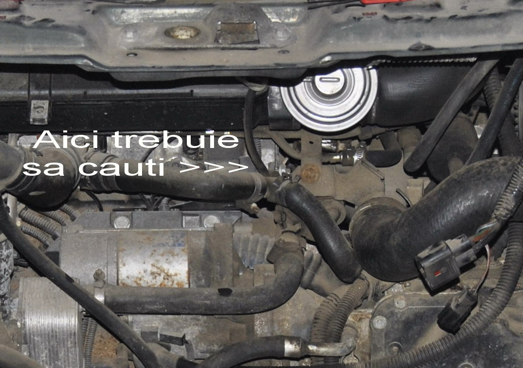

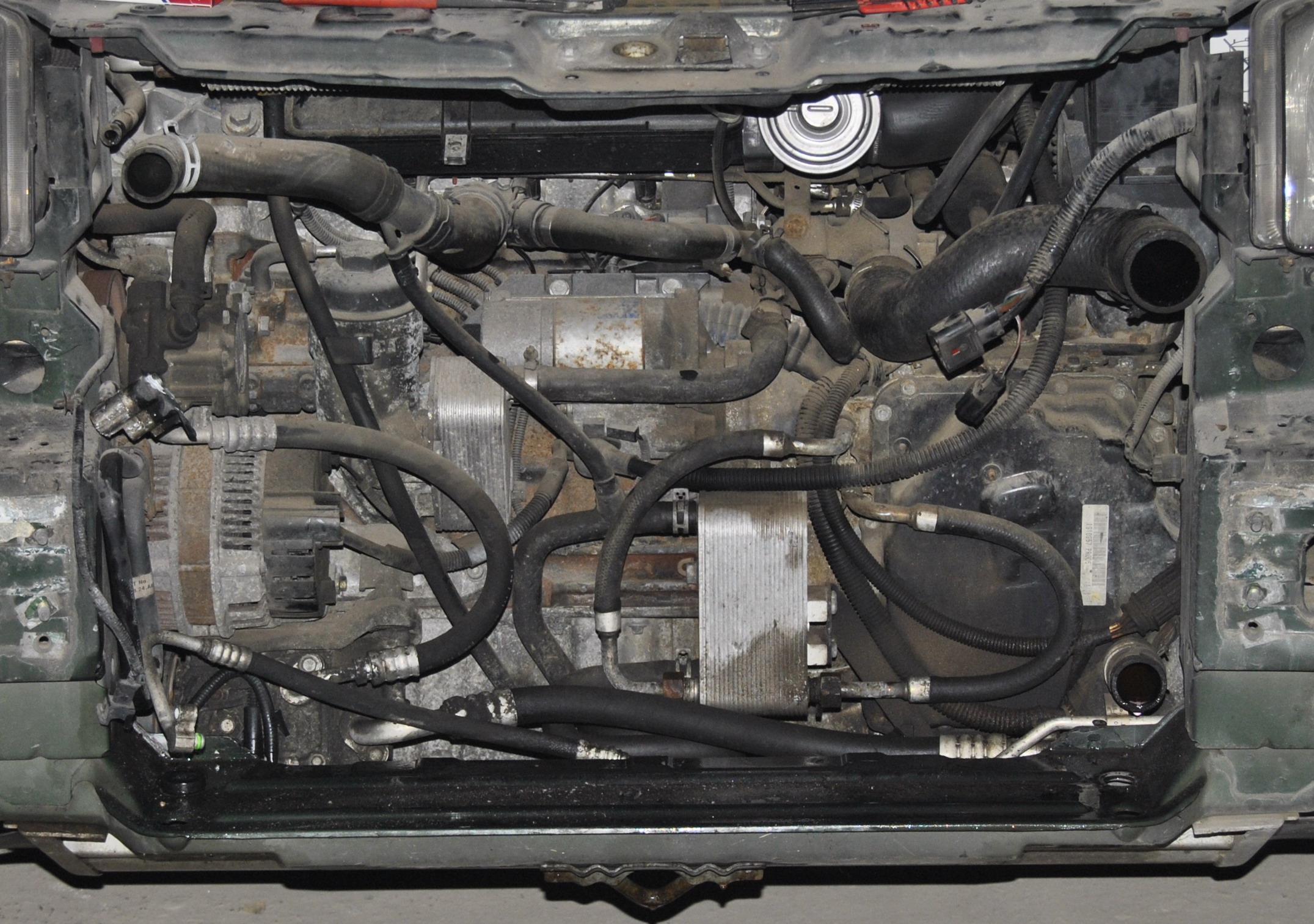

DKW Postat Octombrie 19, 2016 Partajează Postat Octombrie 19, 2016 (editat) Re: Identificare fire si furtune taiate - Td4 facelift 2005,motor 2.0 Cateva poze, rezolutie suficient de mare. Editat Octombrie 19, 2016 de DKW Reading the Owners Manual doesn't hurt. NU RASPUND PE PM LA PROBLEME TEHNICE SAU DE INTERES GENERAL Td4 ESX CommandShift MY02 3Dr (M.O.D.) KV6 CommandShift MY01 3Dr (Măgaru') SD4 S CommandShift MY11 5Dr (Sarah) KV6 XEI CommandShift MY01 5Dr (Phoenix) Link spre comentariu Distribuie pe alte site-uri Alte opțiuni partajare...
gigione01 Postat Octombrie 19, 2016 Autor Partajează Postat Octombrie 19, 2016 (editat) Re: Identificare fire si furtune taiate - Td4 facelift 2005,motor 2.0 Singurul lucru descoperit este traseul firului taiat .Unde duce firul insemnat cu rosu pe aceasta poza? Cu ce sa incep pentru a verifica functionarea bujiilor incandescente? Editat Octombrie 21, 2016 de gigione01 Link spre comentariu Distribuie pe alte site-uri Alte opțiuni partajare...
