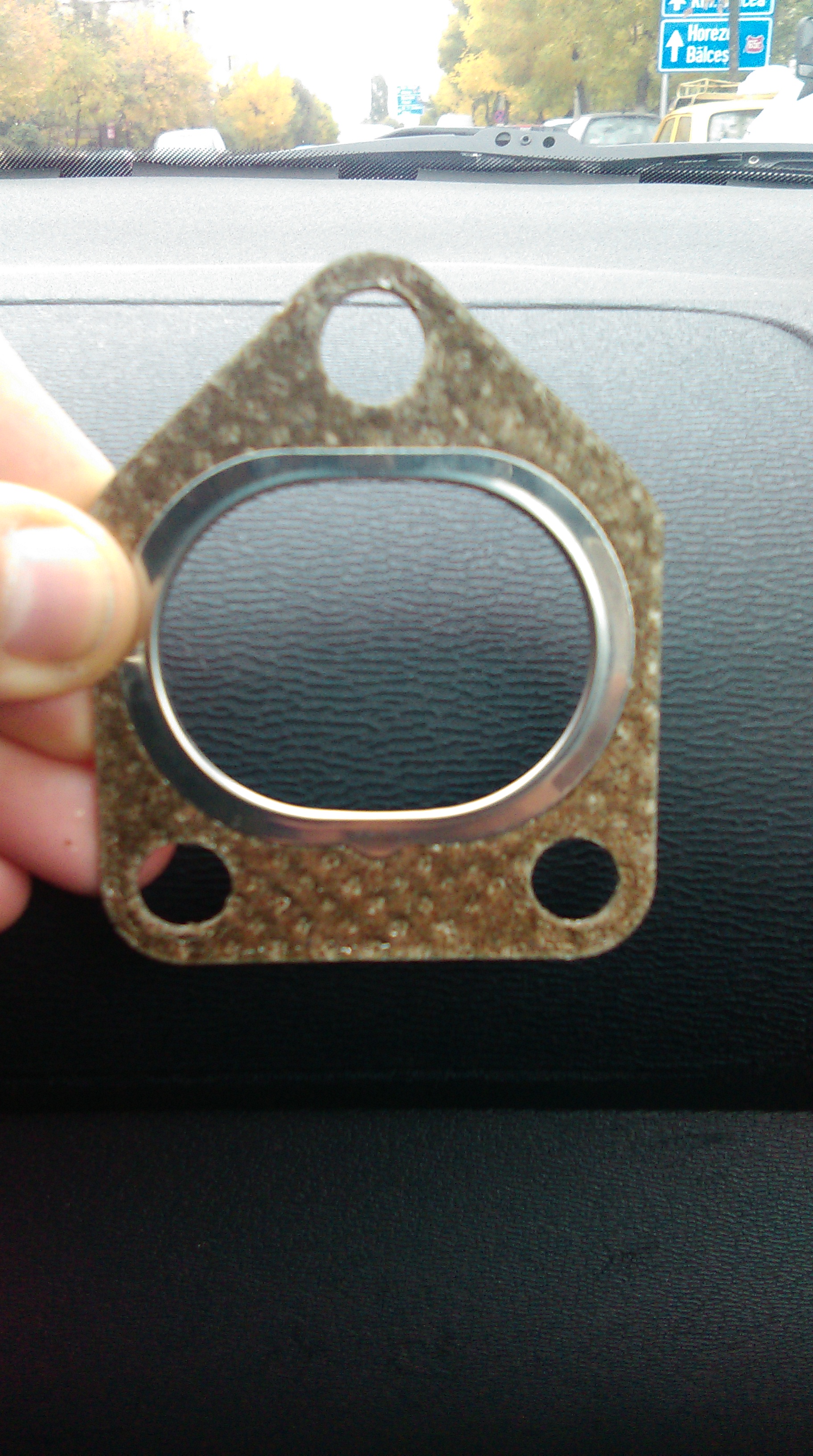

bunaziua Postat Octombrie 27, 2016 Partajează Postat Octombrie 27, 2016 (editat) salutare am reconditionat turbina.. mecanicul a demontat si montat turbina de 3 ori (dat jos admisia,dat jos injectoarele..etc). cauza : garnitura intre turbina si evacuare (poza )..prima data a folosit aceeasi garnitura...pierdea fum..a 2 oara a facut el ganitura din material asemanator...pierdea fum....am cumparat garnitura noua...nu mi-a spus de prima data ca o luam de la inceput... a fost chiar ieftina in fine...am facut revizia..schimbat ulei..toate filtrele...curatat admisia , curatat egr , curatat tot traseul pana la turbina: tur/retur , spalat intercooler ..... a mers cam 100 km. apoi am inceput sa pierd antigel...se golea vasul de expansiune cam in 500 de km...am identificat problema...un capac pe blocul motor capac antiinghet a fost rugit si ingaurit...l-am schimbat....a mers ok in jur de 300 km apoi surpiza....cand o pornesc la relanti dupa 1-2 minute motorul numai merge rotund...turometul are fluctuatii , scoate mult fum alb.....daca plec cu ea in mers aceasta probl dispare..numai scoate fum alb si motorul merge ok... PS: mecanicul a zis ca de vina ar fii injectoarele...dar am dubii.... nu a fiert motorul am fost mereu cu ochii pe temperatura si am verificat mereu nivelul antigelului Editat Octombrie 27, 2016 de bunaziua Link spre comentariu Distribuie pe alte site-uri Alte opțiuni partajare...
