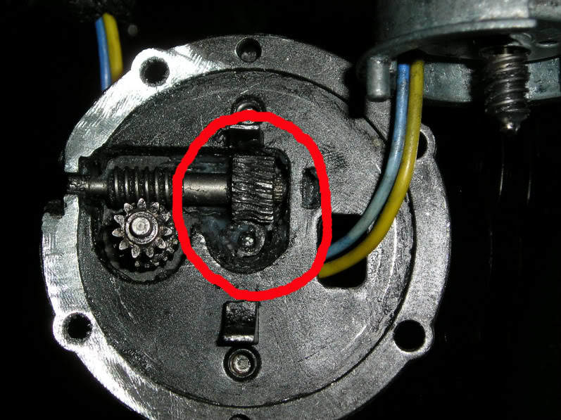

Yooo Postat Noiembrie 18, 2016 Partajează Postat Noiembrie 18, 2016 Are cineva idee cum pot ajunge la motorasul din oglinda care pun in miscare oglinzile retractabile? Am desfacut partial acolo dar mai departe imi prind urechile ca nu mai stiu ce si cum. Problema e in felul urmator: oglinda din stanga nu se mai strange cum trebuie iar la deschidere parca ar deschide-o dar dupa ce o deschide se aude motorasul mergand in gol inca o perioada. Pe partea stanga functioneaza normal. Link spre comentariu Distribuie pe alte site-uri Alte opțiuni partajare...
sierrafery Postat Noiembrie 18, 2016 Partajează Postat Noiembrie 18, 2016 Re: Oglinzi retractabile electric -Freelander 1 facelift Trebuie sa ajungi la suruburile alea 3 incercuite cu rosu din linkul http://www.hongmei.com.tw/shop/land-rover/range-rover-power-mirror-folding-motor-fixed-seat/, de obicei la simptomul descris de tine acel "gear" e uzat si asta e kitul: http://www.ebay.ie/itm/Range-Rover-Jeep-Cherokee-Rover-75-Freelander-Side-Mirror-Folding-Repair-Gear-/262491636664?hash=item3d1db883b8:g:R~IAAOxyUrZS82bw NU RASPUND USERILOR CU PROFIL INCOMPLET LA MASINA(model, an, motor, transmisie), NU RASPUND PE PM LA PROBLEME TEHNICE SAU DE INTERES GENERAL Discovery Td5 ES , "00. manual, ECU tunat, intercooler marit...merge de rupe Link spre comentariu Distribuie pe alte site-uri Alte opțiuni partajare...

Yooo Postat Noiembrie 19, 2016 Autor Partajează Postat Noiembrie 19, 2016 Re: Oglinzi retractabile electric -Freelander 1 facelift Dupa cum am spus am revenit cu rezolvarea la problema. Am dat motorasul jos, am constatat ca ambele picioruse de la carcasa ce tine motorasul pe pozitie erau rupte. Le-am scos din locasul lor si am facut o treaba care o face orice om ca sa scuteasca 40-60 lire lejer. Am mai citit pe un forum englezesc metoda asta si am pus-o in practica. Tot ce e nevoie urmeaza sa scriu: menghina, bormasina, nituri subtiri sau suruburi subtiri, adeziv pentru fixare suruburi si un burghiu( am incercat burghiu de 1-2 si am ajuns la concluzia ca si 3 mm era perfect). Se demonteaza motorasul, se prinde carcasa in menghina, nu prea tare ca pocneste, se ia bormasina si se da gauri exact in locurile unde au fost prinse inainte niturile din fabrica. Niturile din fabrica au fost lipite electric la cald si probabil de aceea au cedat in timp. Dupa ce ati dat gaurile, luati ssuruburile, taiati capetele, lungime estimata dupa ochi, grija mare sa nu fie mult prea lungi ca blocheaza mecanismul, si le fixati cu adeziv in spatiul din capac iar in partea cealalta tot cu adeziv le fixati in suport si le lasati la uscat o perioada de timp. Eu nu am gasit azi adeziv si am folosit super glue. Dupa ce se usuca se monteaza motorasul la oglinda,ase pune pe contacte la masina si se verifica functionarea. La mine a functionat varianta aasta. Doamne ajuta sa tina cat mai mult! Link spre comentariu Distribuie pe alte site-uri Alte opțiuni partajare...
