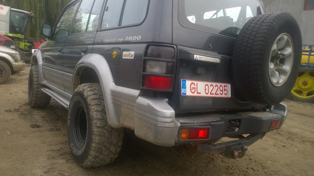

katlin Postat Noiembrie 21, 2016 Partajează Postat Noiembrie 21, 2016 Salutari! Am un shogun inaltat cu roti 33x12.5x15 si vreau sa le schimb cu altceva mai inalt si mai inguste, sa nu iasa in afara ca acestea care imi arunca noroi pe oglinzi la cea mai mica patinare. Se poate pune jante pe 16 sau 17? Sau ce cauciucuri sa caut cu profil simex? Link spre comentariu Distribuie pe alte site-uri Alte opțiuni partajare...

katlin Postat Noiembrie 21, 2016 Autor Partajează Postat Noiembrie 21, 2016 Re: Jante pe 16 mk2 Roata e scoasa afara, de asta stropeste. Vreau sa-i pun roti normale, sa nu iasa in afara dar cu ocazia asta vreau si cu balon cat mai inalt, caci permite, masina avand kit de inaltare a caroseriei. Link spre comentariu Distribuie pe alte site-uri Alte opțiuni partajare...
Flow Postat Noiembrie 21, 2016 Partajează Postat Noiembrie 21, 2016 (editat) Re: Jante pe 16 mk2 Balon inalt = janta mica, si anume 15 Pune jante originale ( sa le probezi inainte sa nu atinga in etrieri), cu anvelope cat de inalte doresti, cat mai subtiri si ai rezolvat problema. O recomandare ar fi 33x11.5x15 Editat Noiembrie 21, 2016 de Flow Prea mult timp liber dauneaza mintii si asa odihnite. Link spre comentariu Distribuie pe alte site-uri Alte opțiuni partajare...
