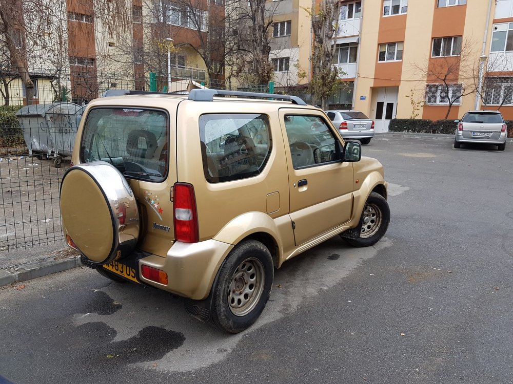

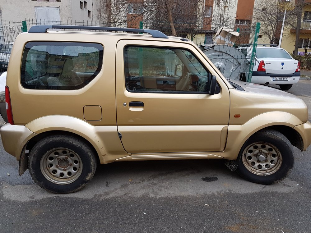

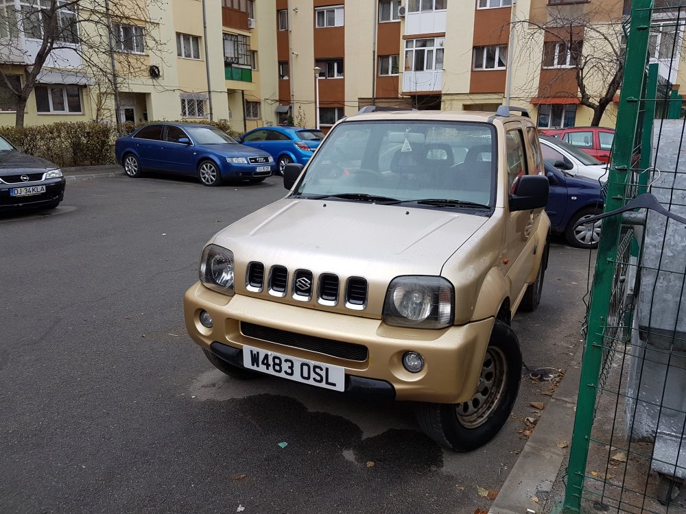

B.Adrian Posted November 24, 2016 Share Posted November 24, 2016 (edited) Salutare , am achizitionat un Jimny cu volan pe dreapta ( Anglia ) de curand . An 2000 , cutie automata , geamuri electrice , proiectoare , culoare aurie Pe exterior masina arata foarte bine , ne lovita , ne avand rugina , merge cutia beton .... dar pe sub masina beleaaa ,totul ruginit. Ce variante am : 1-Sa o fac ca la carte si ma costa vreo 2500-3000 ron 2-Sa fac doar elementele de siguranta sa fiu sigur ca nu ma lasa pe munti , cam 1000 ron . 3-S-o vand :) 4-Alte idei Edited November 24, 2016 by B.Adrian Link to comment Share on other sites More sharing options...

B.Adrian Posted November 25, 2016 Author Share Posted November 25, 2016 Re: Jimny cu MULTA rugina :) ,ajutor Parti lipsa din sasiu nu sunt , dar e rugina suficienta . Mi-a placut masinuta , arata bine pe exterior , are cutie automata si merge bine . Gauri de rugina nu am vazut dar poate nu este cum exagerez eu .... revin maine cu poze Link to comment Share on other sites More sharing options...
