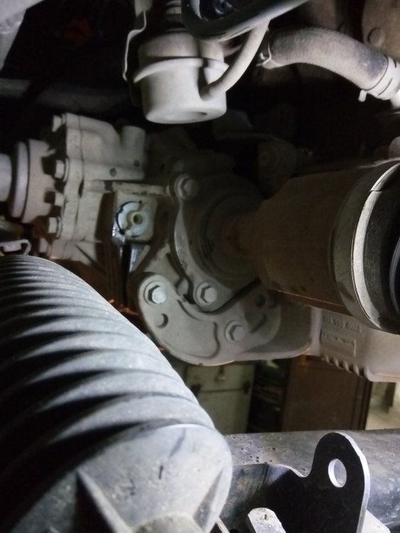

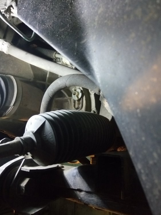

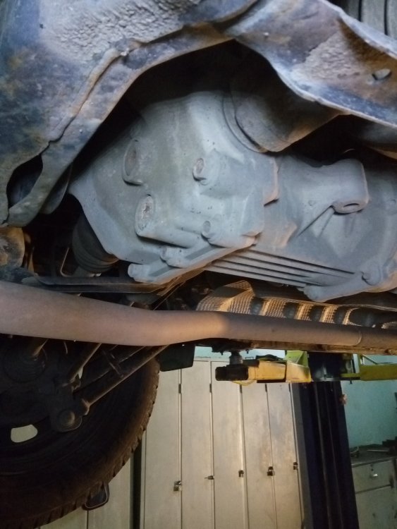

teo pes Posted November 29, 2016 Share Posted November 29, 2016 Unde sunt situate busoanele de umplere si golire ale transmisiei la 110 dci 4x4 ?! sa nu mai orbecai ? VIATA-I GREA DAR TRECE !!!:ypu Link to comment Share on other sites More sharing options...
Cain Posted November 29, 2016 Share Posted November 29, 2016 Re: Busoane cutie si punti ? Vezi ca sunt de plastic - sa nu le fortezi prea tare. Am schimbat in service, stiu ca pe fata mi-au dat carenajul roata dreapta jos. Pe spate era chiar mare si evident. Pacat ca nu am facut poze. Link to comment Share on other sites More sharing options...
teo pes Posted December 6, 2016 Author Share Posted December 6, 2016 Re: Busoane cutie si punti ? Da ai dreptate , sunt de plastic , nu vin cu poze pt ca am umblat pe un canal , deci ...cutia privind din fata are busonul de umplere pe dreapta cutiei , cutia de transfer are busonul de umplere ce se desface cu imbusul tot privind din fata ,prin degajarea rotunda din ,, persou",in reductorul ,,puntii " spate buson future ..se vede ! Trebuie pompa la cutie ! VIATA-I GREA DAR TRECE !!!:ypu Link to comment Share on other sites More sharing options...

teo pes Posted January 15, 2018 Author Share Posted January 15, 2018 Re: Busoane cutie si punti ? Uite ca tocmai am verificat ! VIATA-I GREA DAR TRECE !!!:ypu Link to comment Share on other sites More sharing options...
