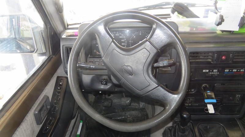

suvi Postat Decembrie 20, 2016 Autor Partajează Postat Decembrie 20, 2016 Re: Patrol y60 LWB din Spania Volanul meu in partea de sus e roasa si coapta de soare, as vrea sa pun alt volan. Stie cineva ce volan potriveste, cate nuturi,la ce dimensiuni sa ma uit daca iau un alt volan ? Am gasit acest volan dar nu stiu daca potriveste : https://www.olx.ro/oferta/volan-sport-victor-pulsar-ID2kxEF.html multumesc anticipat. Nissan Patrol y60 LWB,Mercedes C combi Honda Dominator nx 650 , 1993 Link spre comentariu Distribuie pe alte site-uri Alte opțiuni partajare...
nissan4x4 Postat Decembrie 21, 2016 Partajează Postat Decembrie 21, 2016 Re: Patrol y60 LWB din Spania mergi la un taqpiter si ti-l va imbracas in peleu de va arata mai bine ca nou !!! volanele de turisme au dimensiuni mai mici, noi la offroad folosim volane mai mari ing. Luigi PIRSU www.nissan4x4.ro service si tunning NISSAN Facebook PAGE: NISSAN4x4 SERVICE Link spre comentariu Distribuie pe alte site-uri Alte opțiuni partajare...
suvi Postat Decembrie 26, 2016 Autor Partajează Postat Decembrie 26, 2016 (editat) Re: Patrol y60 LWB din Spania Am gasit un volan de terrano ce stiti , potriveste? ms Nu imi plac alea imbracate in piele ci doar care is de fabrica. Editat Decembrie 26, 2016 de suvi Nissan Patrol y60 LWB,Mercedes C combi Honda Dominator nx 650 , 1993 Link spre comentariu Distribuie pe alte site-uri Alte opțiuni partajare...
cos Postat Decembrie 26, 2016 Partajează Postat Decembrie 26, 2016 Re: Patrol y60 LWB din Spania La axul coloanei se potriveste ( am folosit recent o coloana de terrano cu bucsa de la un volan de Y60 ) . Nu am apucat sa compar peria de la claxon ca n-a fost cazul ... ... sa fim corecti pana la capat ! Nu cere nimeni sa fii impecabil si un fel de varf de gama , doar corect e destul ! Link spre comentariu Distribuie pe alte site-uri Alte opțiuni partajare...
nissan4x4 Postat Decembrie 27, 2016 Partajează Postat Decembrie 27, 2016 Re: Patrol y60 LWB din Spania Am gasit un volan de terrano ce stiti , potriveste? ms Nu imi plac alea imbracate in piele ci doar care is de fabrica. poti pune o poza cu ceea ce ai acum pe masina? ing. Luigi PIRSU www.nissan4x4.ro service si tunning NISSAN Facebook PAGE: NISSAN4x4 SERVICE Link spre comentariu Distribuie pe alte site-uri Alte opțiuni partajare...
suvi Postat Decembrie 27, 2016 Autor Partajează Postat Decembrie 27, 2016 Re: Patrol y60 LWB din Spania Da, multumesc de intentia de a ajuta. Asta e volanul copt de soare : si pe asta as vrea sa-l pun https://www.olx.ro/oferta/volan-nissan-terano-patrol-ID7B8SS.html#df33a72a6d Nissan Patrol y60 LWB,Mercedes C combi Honda Dominator nx 650 , 1993 Link spre comentariu Distribuie pe alte site-uri Alte opțiuni partajare...

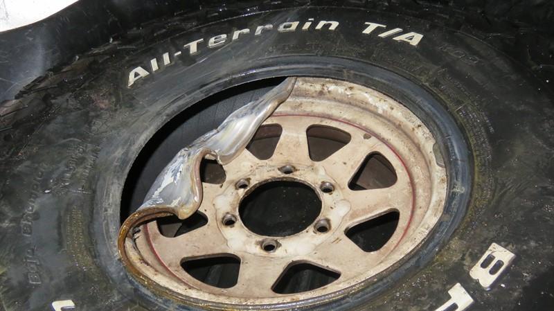

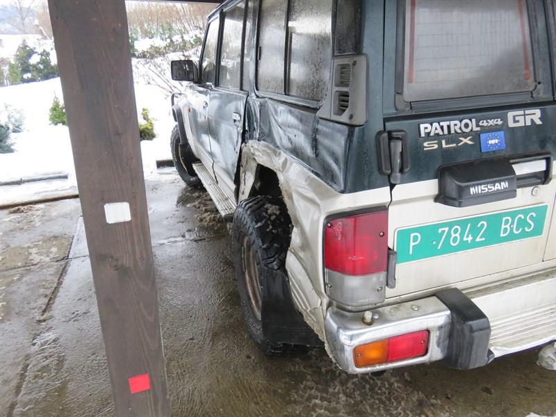

suvi Postat Ianuarie 13, 2017 Autor Partajează Postat Ianuarie 13, 2017 (editat) Re: Patrol y60 LWB din Spania VINERI 13 , merg regulamentar si intr-o curba apare un autobuz ce franeaza si vine ca sania si imi f*** una de imi strica tot lateralul spate stanga inclusiv janta, barile din spatele puntii is indoite etc etc, pun maine poze.............eh nu am voie sa ma bucur de ceva ca hop pocinogul. Editat Ianuarie 13, 2017 de Astral Nissan Patrol y60 LWB,Mercedes C combi Honda Dominator nx 650 , 1993 Link spre comentariu Distribuie pe alte site-uri Alte opțiuni partajare...

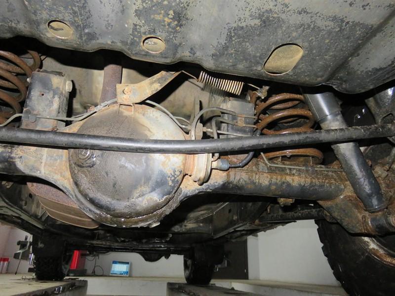

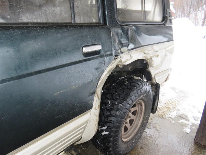

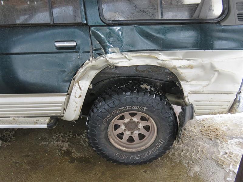

suvi Postat Ianuarie 14, 2017 Autor Partajează Postat Ianuarie 14, 2017 Re: Patrol y60 LWB din Spania Sasiul nu e atins, am fost la service sa vad daca e deplasata puntea, nu este desi o bara din spatele puntii e stramba.Nissan4x4 multumesc de intentie.Mai am oglinda stanga sparta. Iata ceva poze: Luni sunt programat sa merg la asigurator sa faca poze si evaluarea Nissan Patrol y60 LWB,Mercedes C combi Honda Dominator nx 650 , 1993 Link spre comentariu Distribuie pe alte site-uri Alte opțiuni partajare...
nissan4x4 Postat Ianuarie 14, 2017 Partajează Postat Ianuarie 14, 2017 Re: Patrol y60 LWB din Spania Overfenderele ti le donez eu . De asemenea o sa caut si o bara pachard spate , desi aia e o teava subtire si cred ca ar trebui indreptata si ranforsata , ocazie cu care o poti face si reglabila . E unul din punctele slabe ale masinii ( Pachardul spate si tendoanele spate). Aripa spate, din nefericire nu am .. ing. Luigi PIRSU www.nissan4x4.ro service si tunning NISSAN Facebook PAGE: NISSAN4x4 SERVICE Link spre comentariu Distribuie pe alte site-uri Alte opțiuni partajare...
suvi Postat Ianuarie 14, 2017 Autor Partajează Postat Ianuarie 14, 2017 Re: Patrol y60 LWB din Spania Intentia se (pedepseste in lege) plateste, multumesc de intentie, gasesc o solutie sa-ti trimit o palinca de Maramu. Overfendere am, ca am o caroserie in curte de pe care am vandut ca prostu piese ca am zis ca nu mai ma intorc la y60 de la y61. Am nevoie de o oglinda stanga ca deh.... le-am vandut cu 300 ron ambele de pe masina de rezerva. Acu sa vad ce zic cei de la asigurari cum il repar? in ce service? am inteles ca mai e o varianta sa imi ofere o anumita suma si sa o fac in regie proprie. Bara aia stramba asa a zis si tinichigiul ca se poate indrepta. Ce ma bucura e ca nu sa deplasat puntea sau strambat sasiul si sistemul de rulare e ok. Nissan Patrol y60 LWB,Mercedes C combi Honda Dominator nx 650 , 1993 Link spre comentariu Distribuie pe alte site-uri Alte opțiuni partajare...
cos Postat Ianuarie 14, 2017 Partajează Postat Ianuarie 14, 2017 Re: Patrol y60 LWB din Spania Sa verifici foarte minutios daca 'ai castigat' o bataie radiala la fata capului de planetara spate . Se verifica cu comparatorul masurand pe fata bine curatata a talerului . Daca ai abatere radiala , ar fi foarte indicat sa nu o lasi asa ca o sa rontaie rulmentul de-a pururea si in vecii vecilor . Se repara prin inlocuirea planetarei , cel putin . ... sa fim corecti pana la capat ! Nu cere nimeni sa fii impecabil si un fel de varf de gama , doar corect e destul ! Link spre comentariu Distribuie pe alte site-uri Alte opțiuni partajare...
suvi Postat Ianuarie 15, 2017 Autor Partajează Postat Ianuarie 15, 2017 Re: Patrol y60 LWB din Spania Am sa verific, cum imi recomandati sa repar bushitura? am gasit pe olx element de reparatie : https://www.olx.ro/oferta/aripa-spate-nissan-patrol-gr-i-y60-gr-ID4UYks.html#e04f0061e8 ce ziceti e ok? Usa am, dar aripa spate pe caroseria ce o am e cam ruginita, nu as pune-o. Oglinda noua mai gasesc undeva sau sa ma orientez spre second? ms. Nissan Patrol y60 LWB,Mercedes C combi Honda Dominator nx 650 , 1993 Link spre comentariu Distribuie pe alte site-uri Alte opțiuni partajare...
