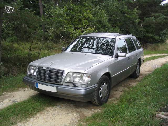

adrianos68 Postat Decembrie 8, 2016 Partajează Postat Decembrie 8, 2016 AS dorii sa aflu , daca se poate si colegii de forum doresc sa ma ajute , cum pot sa transform un break benzinar cu suspensie hidraulica spate si tractiune spate in 4 matic sau 4x4 , cam ce solutii ar fi si daca merita.Mentionez ca break ul este f bine intretinut , e masina mea de suflet, iar daca am s o transform nu o prepar pentru off road ci doar pentru mai multa siguranta pe timp de iarna si eventual impotriva unor derapaje pe timp umed/mizga .Stiu ca pot in curind - cca 3 ani - sa o trec pe automobil de epoca , dar ,prefer un 4 matic sau 4x4 transmisie de " G " , probabil ca sint costuri relativ mari dar ....macar sa incerc teoretic sa aflu daca este posibil si cam ce trebuie facut cu actele. Nu am de gind sa o vind,la mine va murii masinuta , deci astept idei,solutii , mai mentionez ca am ceva cunostinte de mecanica auto-liceul de specialitate fost ind.8-actual iuliu maniu - nu prea am mai profesat dar inca inteleg sistemul de transmisie samd. Va multumesc tuturor anticipat ,Razvan Link spre comentariu Distribuie pe alte site-uri Alte opțiuni partajare...

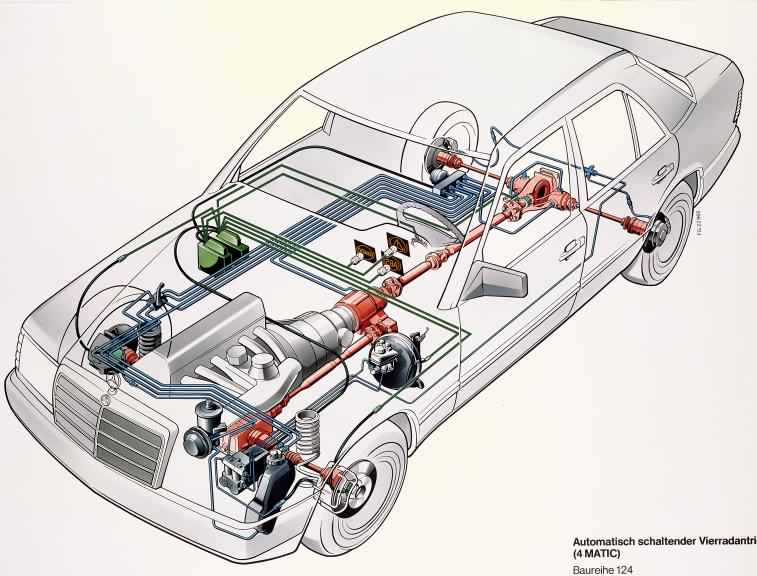

maxian paul Postat Decembrie 8, 2016 Partajează Postat Decembrie 8, 2016 (editat) Re: Modificare w124 2,3 benzina ,break in 4x4 manual sau automatic (4matic) an fabr 1989 Cred ca la transmisie de G class va trebui sa renunti, este prea voluminoasa si chiar daca technic se poate trebuiesc prea multe modificari in special la caroserie si va arata urat. Cel mai bine e sa cauti transmisie 4matic pentru w124. Daca nu gasesti de w124poate de W210(ochios) oricum trebuie vazut fizic si masurat inainte sa cumperi ceva. Oricum trebuie sa cauti informatii si pe forumuri din afara tarii pentru ca pe acolo s-a mai facut http://www.benzworld.org/forums/w124-e-ce-d-td-class/1961009-wonder-4matic-oil-pan.html Cel mai simplu e sa il vinzi pe al tau si sa cumperi un W124 4 matic. Editat Decembrie 8, 2016 de maxian paul Link spre comentariu Distribuie pe alte site-uri Alte opțiuni partajare...

maxian paul Postat Decembrie 9, 2016 Partajează Postat Decembrie 9, 2016 Re: Modificare w124 2,3 benzina ,break in 4x4 manual sau automatic (4matic) an fabr 1989 Modificarea dorita de tine va fi cam dificila asta daca nu ai gasit deja componentele. Daca tot ma plictiseam aseara am vrut sa vad daca sunt la vanzare w124 4matic si nu am gasit nimic pe mobile.de, doar in america de nord ceva. Asa ca daca masina intreaga e foarte greu de gasit de piese din dezmembrari cred ca nici nu poate fi vorba. Singura sansa de a gasi ceva e in tarile nordice acolo a fost si comercializat mai intens oricum este foarte rar. Daca ai citit pe forumul postat de mine ieri cred ca ai observat ca iti va trebui si baie de ulei cu trecerea planetarei prin ea si la partea electrica am impresia ca va trebui intervenit(ceva senzori). Link spre comentariu Distribuie pe alte site-uri Alte opțiuni partajare...
adrianos68 Postat Decembrie 9, 2016 Autor Partajează Postat Decembrie 9, 2016 Re: Modificare w124 2,3 benzina ,break in 4x4 manual sau automatic (4matic) an fabr 1989 Observ ca sinteti foarte amabil si informat in legatura cu modificarea dorita de mine, deci , din cutie automatica si planetare ,cardan scurt si punte fata,mai trebuie si un motor sau baie de ulei si senzori ,deja incepe sa cam " sacaie " treaba, se pare ca e mai complicat decit pare la prima vedere .M ati pus pe ginduri si din ce mi aduc aminte dintr o alta discutie cu cineva -posesor de 300 E 4 matic- imi spusese de ceva probleme chiar la acest ansamblu al planetarelor cu baie de ulei , era ceva cam dificil de inteles din descrierea lui(omul nu era mecanic), dar daca asa este cum spuneti dvs , e treaba complicata si probabil prea costisitoare .Am sa mi fac asa o socoteala in principiu, sa vad daca merita cu automatica ,daca nu ,stiu ca s au facut 4 matic si cu , cutie manuala sau poate ma insel eu ,parca vazusem ceva pe mobile.ro acum vreo 2-3 ani , iar in Italia stiu ca am vazut si condus una (1995-97) , de aceea imi doresc asa ceva ,stiu cum "stie sa ti fascineze" senzatiile, am forjat o putin pe sosea ,putin pe drumuri de tara/pietruite si cu noroi plus panta de rigoare si m a cam dat pe spate ,ce sa zic nu mi iese din cap . In alta ordine de idei , mi as fi dorit un " G " care iar e demential , am condus unul vreo 2 ani ,era masina de firma in Italia -benzinar 300 , dar cu intretinerea ei e mai complicat ,eu intotdeauna ma intind cit imi e plapuma, nu ma risc la ce nu pot sa duc niciodata. Cea de acum o pot intretine linistit , imi vad lungul nasului , nu sint ca marea majoritate a oamenilor care isi iau "jeepan" , dorm la confort2 si maninca fasole cu ceapa dar se plimba cu jeep ul sa si ia o piine ,iar in rest poate 1 weekend pe luna pleaca la soacra sa si faca plinul la mancare , cunosc vreo 20-30 de specii . Sper sa mai primesc sfaturi si idei in continuare ,eu va multumesc pentru informatii , sint in analiza deja , incep sa mai sun pe la amici de ai mei mecanici ,vinzatori de piese sh (arabetii au cam de toate si le mai si pun in ordine ), mai caut si eu pe net . O seara placuta tuturor ,Razvan Link spre comentariu Distribuie pe alte site-uri Alte opțiuni partajare...
