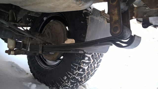

vatafu Postat Ianuarie 11, 2017 Partajează Postat Ianuarie 11, 2017 Re: Arcuri spate Feroza Cercelu' e asta din spate nu? Unde e prins oberlagu? Ca daca ala e, pot sa-ti spun ca e tot de dacie papuc.Cel putin eu asta le-am dus. Si le-am mai dat si 'talpile' alea cu prinderile 'U'... tot de papuc. Nici eu nu inteleg cum dracu au taiat foile alea 2 si 3, ca par a fi tot din alea cu bucsa(obarlag) taiate....mai fac cateva poze cand se opreste viscolul. Link spre comentariu Distribuie pe alte site-uri Alte opțiuni partajare...
Caphonne Postat Ianuarie 11, 2017 Partajează Postat Ianuarie 11, 2017 (editat) Re: Arcuri spate Feroza Tu...in cap de ''mecanici'' ce sa zic cercelul sta drept nu o sa lucreze, capetele alea trebuiau taiate si se putea adauga la capete inca o brida de prindere.Ultima foaie aia mica de suprasarcina trebuia lasata libera parca nu prinsa cu restul. Editat Ianuarie 11, 2017 de Caphonne Dacia Duster 4x4 Daihatsu Feroza ''Facocerul gurmand'' 1.6 16V. Link spre comentariu Distribuie pe alte site-uri Alte opțiuni partajare...
dcosmin Postat Ianuarie 11, 2017 Partajează Postat Ianuarie 11, 2017 Re: Arcuri spate Feroza Ce minte au aia. :)) Foaia mica de la baza ar trebui sa stea dreapta si restul sa fie prinse deasupra. Dar s-a gandit Dorel la service sa modifice el arcul de Feroza model 2017 :)) Link spre comentariu Distribuie pe alte site-uri Alte opțiuni partajare...

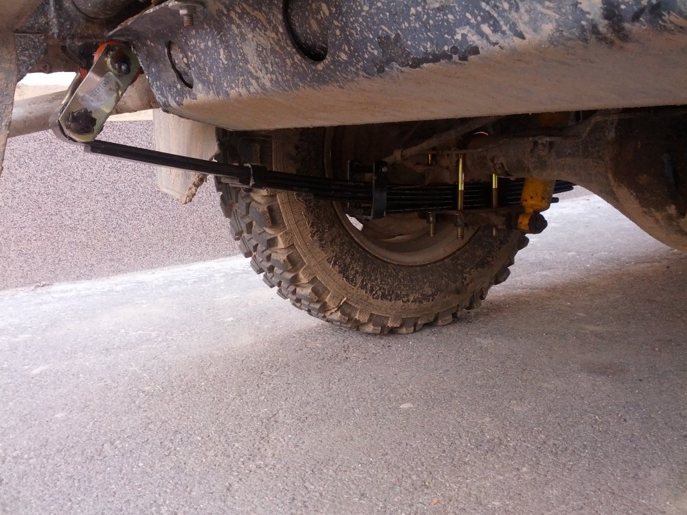

Caphonne Postat Ianuarie 11, 2017 Partajează Postat Ianuarie 11, 2017 Re: Arcuri spate Feroza Trebuia sa arunci un ochi pe la noi sau sa intrebi.Asa arata arcurile montate ok. Dacia Duster 4x4 Daihatsu Feroza ''Facocerul gurmand'' 1.6 16V. Link spre comentariu Distribuie pe alte site-uri Alte opțiuni partajare...

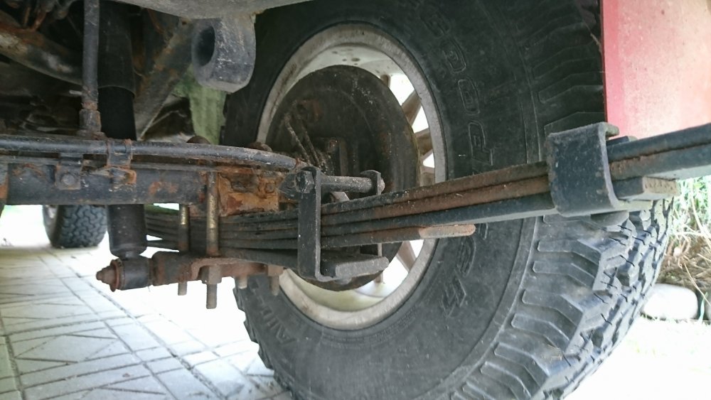

vatafu Postat Ianuarie 11, 2017 Partajează Postat Ianuarie 11, 2017 (editat) Re: Arcuri spate Feroza am facut niste poze mai clare...acu vad ca sunt 5 foi... si toba noua, montata corespunzator vreau doar sa stiu daca am aruncat banii pe fereastra, sau pot sa le las o perioada asa...pana mi-oi lua in primavara de la milnner uk inca ceva...am pus baterie noua( ca nu pornea si au spus ca trebuie), au pornit-o pana la urma, dupa ca a sta 1 noapte in hala cu o aeroterma si zice el ca a scos bujiile le-a uscat si asa a luat-o... si ca sunt probleme la injectoare, ca au fost blocate. Intradevar, pompa baga, la filtru venea benzina, (ca eram si eu acolo).Doar ca acu merge in 3 ...intrerupt asa...si se aude si toba cum balangane, ca scutura masina..Iar eu cand am dus utilajul, motorul se auzea/mergea ok :) rad ca sa nu plang... Editat Ianuarie 11, 2017 de vatafu Link spre comentariu Distribuie pe alte site-uri Alte opțiuni partajare...

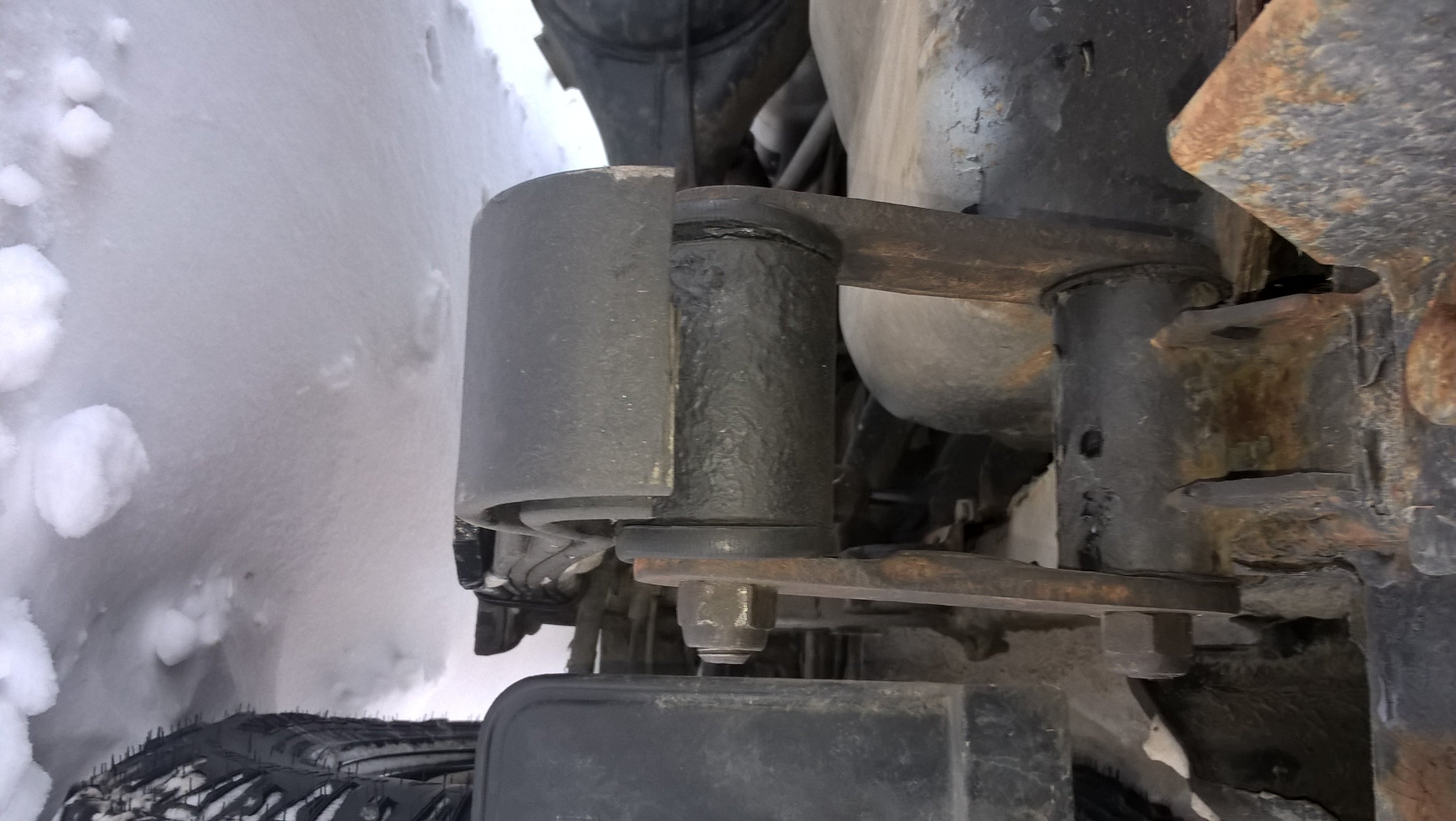

perca_felician Postat Ianuarie 11, 2017 Partajează Postat Ianuarie 11, 2017 Re: Arcuri spate Feroza in primul rand cercei din spate nu sunt buni pt ca sunt drepti,cei de feroza sunt in forma de s pt ca la sasiu ai parca 7cm si pe foaie 6cm astfel cercelul lucreaza fara sa creeze uzuri la bucse,cum le ai tu in v iti va uza imediat bucsele si va juca masina de cur pe drum,vezi poza de mai sus cum trebuie sa fie toyota bj 70 Link spre comentariu Distribuie pe alte site-uri Alte opțiuni partajare...
vatafu Postat Ianuarie 11, 2017 Partajează Postat Ianuarie 11, 2017 (editat) Re: Arcuri spate Feroza Pfff si ce sa fac? Ajutor pls...sa le sparg capu la idiotii aia? Ca asta e primu instinct.... Editat Ianuarie 11, 2017 de vatafu Link spre comentariu Distribuie pe alte site-uri Alte opțiuni partajare...
perca_felician Postat Ianuarie 11, 2017 Partajează Postat Ianuarie 11, 2017 Re: Arcuri spate Feroza nu mai am feroza sa ii fac poze dar orice atelier de confectii metalice iti face asa ceva intr-o ora maxim ,ca in linkul ce urmeaza,mai lat sus decat jos cu vreo un cm sau 1,5cm,nu mai stiu sigur http://www.bestride.ro/kit-inaltare-suspensie-nissan-navara-d40-40mm.html,in loc de surubul de la mijloc poti suda o platbanda,eu am folosit platbanda de 50mm si la bucsi folosesti bolturile originale ca sunt mai tari toyota bj 70 Link spre comentariu Distribuie pe alte site-uri Alte opțiuni partajare...
vatafu Postat Ianuarie 11, 2017 Partajează Postat Ianuarie 11, 2017 Re: Arcuri spate Feroza adica asa cum e originalul? dar mai lung?? linkul nu merge... Link spre comentariu Distribuie pe alte site-uri Alte opțiuni partajare...
perca_felician Postat Ianuarie 12, 2017 Partajează Postat Ianuarie 12, 2017 Re: Arcuri spate Feroza corect,in forma aia lucreaza uniform pe bucsa fara sa o uzeze,o poti face cu maxim 7cm mai lunga cu conditia ca la mijloc sa sudezi un distantier ca sa o ridigizezi,succes toyota bj 70 Link spre comentariu Distribuie pe alte site-uri Alte opțiuni partajare...
Cristian1 Postat Ianuarie 12, 2017 Partajează Postat Ianuarie 12, 2017 Re: Arcuri spate Feroza Exact ! Trebuie sudate intre ele pentru ca se hâiesc la denivelari. Merge si sa sudezi bolturile de o ureche, dar sa fie sanatoasa tabla. :grin: Off-Road in Waldland Link spre comentariu Distribuie pe alte site-uri Alte opțiuni partajare...

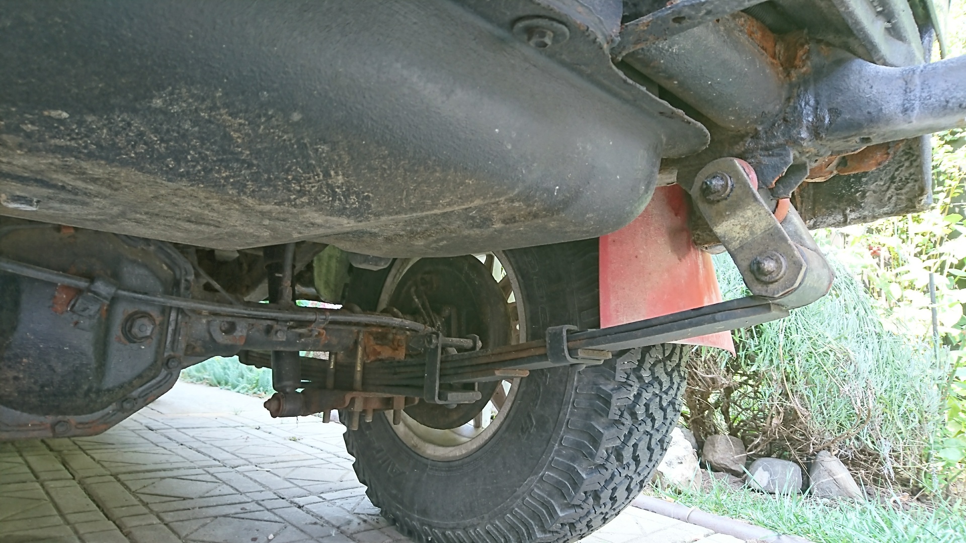

Caphonne Postat Iulie 26, 2017 Partajează Postat Iulie 26, 2017 (editat) Re: Arcuri spate Feroza @Ignis da asa arata, ca mie practic mi-au trimis de Rocky. @Stan da se poate schimba doar foaia rupta dar cu o foaie identica, din cate stiu cele de papuc sunt altfel., in Bucuresti sunt doua locuri care fac arcuri. Editat Iulie 26, 2017 de Caphonne Dacia Duster 4x4 Daihatsu Feroza ''Facocerul gurmand'' 1.6 16V. Link spre comentariu Distribuie pe alte site-uri Alte opțiuni partajare...
Ignis Postat Iulie 27, 2017 Partajează Postat Iulie 27, 2017 Re: Arcuri spate Feroza Si pe site la Milner apar aceleasi poze la arcurile de Rocky si Feroza spate. Justificarea lor vis a vis de rigiditatea suspensiei a fost ca sunt gandite sa pui remorca grea si sa isi pastreze garda la sol....dar asta nu scrie nicaieri sa te atentioneze ca altfel iti rupe rinichii, spatele si afecteaza practic si alte reazeme de la atatea socuri. Ei m-au sfatuit sa scot penultima foaie ca marime ca sa mai scap de acest neajuns. :cl Ignis 4x4 Link spre comentariu Distribuie pe alte site-uri Alte opțiuni partajare...
