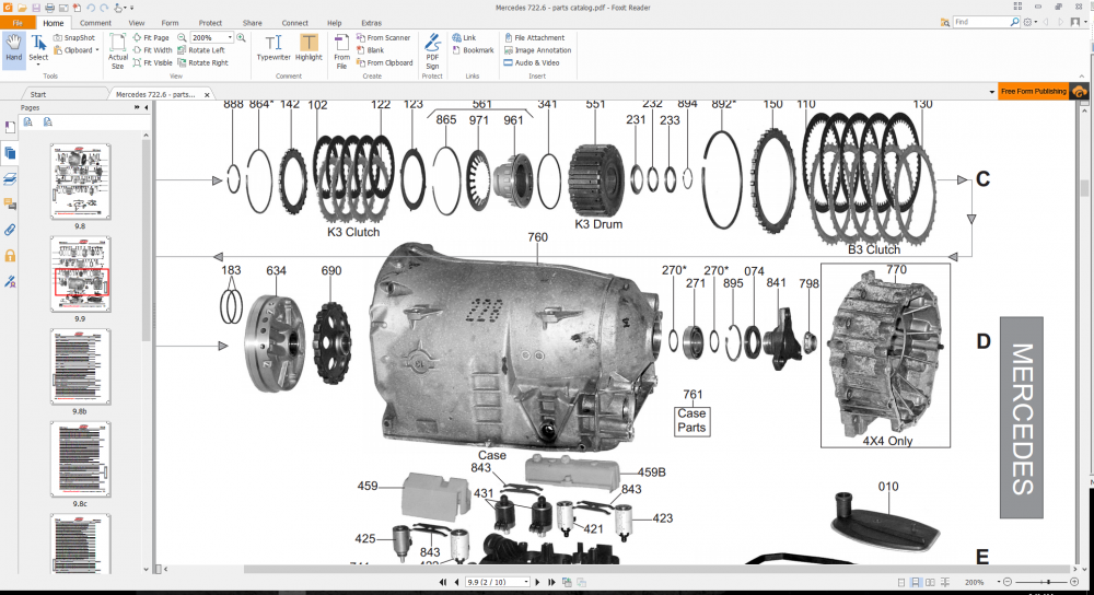

ssrli Postat Decembrie 22, 2016 Partajează Postat Decembrie 22, 2016 Re: Ce cutie de viteze automata de la Mercedes este compatibila cu Grand cherokee 2.7 CRD ? Am raspuns deja o data: 100% compatibila e doar cutia de Jeep, carcasa cutiei difera intre modelele cu tractiune spate si cele cu tractiune 4x4. Daca cumperi cutie de Mercedes trebuie de diesel sau de motoare mari, verificata sa fie la fel rapoartele si mutat tot ce e inauntru in carcasa de Jeep. Ce a picat la ea? Ce simptome are? De adaugat: daca te tine sa schimbi interioarele intre 2 cutii, garantat te tine sa o repari pe a ta. '02 WG CRD - EGR delete '94 MX5 NA8 - Low, fast and stupid. Link spre comentariu Distribuie pe alte site-uri Alte opțiuni partajare...

ssrli Postat Decembrie 23, 2016 Partajează Postat Decembrie 23, 2016 Re: Ce cutie de viteze automata de la Mercedes este compatibila cu Grand cherokee 2.7 CRD ? ... ca motorizarea de 2.7 nu este de JEEP ci de Mercedes :) si cutia la fel ... "WJ/WG Engine: 2.7 Liter OM647 I5 - Diesel Engine (Mercedes-Benz)" 1. Difera rapoartele intre diferite modele de motorizare 2. Difera numarul de ambreiaje din diverse pachete 3. Difera carcasa intre 2wd / 4wd 4. Difera axul de iesire cu pinioanele planetare intre 2wd si 4wd 5. Apar diferente constructive importante inainte de 2002 si dupa 2002, care implica schimbari mari in cutie. 6. Motorul e OM665, care e un OM612 cu alta baie de ulei si alta galerie de admisie. Injectoare, senzori, actuatoare etc sunt de OM611/12/3 Sunt la fel, dar nu chiar la fel :) In concluzie, daca nu vrei o cutie de pe Jeep, probabil ca o cutie de ML270 potriveste, dar nu stiu cum e cu prinderea reductorului. '02 WG CRD - EGR delete '94 MX5 NA8 - Low, fast and stupid. Link spre comentariu Distribuie pe alte site-uri Alte opțiuni partajare...

ssrli Postat Decembrie 23, 2016 Partajează Postat Decembrie 23, 2016 (editat) Re: Ce cutie de viteze automata de la Mercedes este compatibila cu Grand cherokee 2.7 CRD ? Ce treaba are Grand Vitara aici? Deși Mercedes vinde cutii de viteza altor mărci (nu e cazul aici cu Jeep pentru că s-a întâmplat în timpul colaborării), Grand Vitara nu vad sa aibă cutie de Mercedes. Așa de amuzament, Porsche pare sa aibă cutia corecta dpdv al carcasei, poti pune pe ea adaptorul pentru reductorul de WG. Asta daca chiar nu vrei sa cumperi o cutie de pe un Jeep. Editat Decembrie 23, 2016 de ssrli '02 WG CRD - EGR delete '94 MX5 NA8 - Low, fast and stupid. Link spre comentariu Distribuie pe alte site-uri Alte opțiuni partajare...
