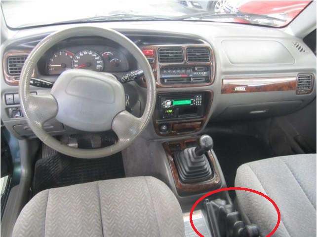

iulianul Postat Ianuarie 4, 2017 Partajează Postat Ianuarie 4, 2017 Re: cred ca imi caut un GV...diferente modele ? Pinin are punte rigida spate-unele cu LSD și reductor, in funcție de model. Mi-a luat Mini vorba din gura, ia un Freelander 4x4 permanent, dacă GV nu te coafează in offroad... Link spre comentariu Distribuie pe alte site-uri Alte opțiuni partajare...

smokefield Postat Ianuarie 11, 2017 Autor Partajează Postat Ianuarie 11, 2017 (editat) Re: cred ca imi caut un GV...diferente modele ? de cand nu am mai postat am citit cam tot ce am gasit de pinin si mai apoi de Gen 2 de GV. considerand cam ceea ce vreau de la masina cred ca cel mai potrivit e un 4x4 cu sistem de selectare a pozitiei ca la pinin sau gv gen2, care sa aiba si diff central blocabil si reductor. cred ca imi va fi suficient offroad si mult mai folositor onroad cand as dori sa pot merge cu 4x4 permanent, ceea ce se pare ca se poate linistit si la pinin si la GV 2. (corectati-ma daca ma insel) am vazut ca GV 2 cu motorul de 1.6 nu dispune de acest sistem de cuplare, sistem care se gaseste doar pe 2.0 as prefera un GV 2 pt ca mi se pare mai raspandit si ar fi mai usor e gasit piese. acum ceva intrebari : - exista si butonul de selectie a modului 4x4 pe motoare 1.6 la GV la vre-un model ? - exista GV cu motor de 2.0 in 3 usi cu respectivul sistem de selectie 4x4 ? ce recomandati intre pinin si gv gen 2 ? ce alte recomandari /sfaturi imi mai dati ? multumesc. Editat Ianuarie 11, 2017 de smokefield Link spre comentariu Distribuie pe alte site-uri Alte opțiuni partajare...
R41N Postat Ianuarie 11, 2017 Partajează Postat Ianuarie 11, 2017 (editat) Re: cred ca imi caut un GV...diferente modele ? Nici Pinin nici noua Vitara nu au sasiu, ambele modele au caroserii monovolum, ceea ce reprezinta din punctul meu de vedere un minus clar (nu poti face modificari). De asmenea, suspensiile independente nu au o cursa mare necesara la flexari sau brate destul de solide (nici aici nu poti face modificari). Acel buton de cuplare 4x4 este un compromis! Ce vrei tu este un suv 100%, de la care nu poti avea mari pretentii off-road! Suv-uri gasesti, ai de unde alege!! Eu as alege Vitara!! Pinin e o frectie le un picior de lemn (sa nu se supere proprietarii de Pinin, este doar o parere personala!) Multa bafta!! Editat Ianuarie 11, 2017 de R41N Link spre comentariu Distribuie pe alte site-uri Alte opțiuni partajare...
yknot Postat Ianuarie 11, 2017 Partajează Postat Ianuarie 11, 2017 Re: cred ca imi caut un GV...diferente modele ? Si eu am vrut sa impac capra cu varza si in alegerea compromisului acceptabil am luat in calcul initial si Pinin si GV II si GV I ... Si da-i si scade, aduna, imparte, inmulteste si tot GV I iesea prima datorita sasiului si manetei de comutare 4x4. Evident ca o penalizeaza caseta de directie pe cremaliera dar nu e de calarit muntii pe de-a dreptul. Sigur ca opinia mea e subiectiva insa nu am vrut SUV. Daca era sa iau ceva fara sasiu, as fi ales Duster. 4x4 Link spre comentariu Distribuie pe alte site-uri Alte opțiuni partajare...
