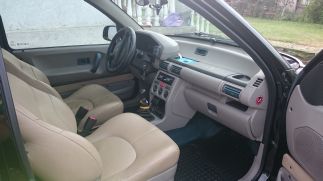

Flaviu co Postat Februarie 14, 2017 Autor Partajează Postat Februarie 14, 2017 (editat) de unde ai luat caseta de directie? si la ce pret? multumesc Din Germania de la o dezmembrare cu 120 euro cu tot cu conducte , am avut drum pe acolo . Despre asta a fost problema. Editat Februarie 12, 2018 de Astral Link spre comentariu Distribuie pe alte site-uri Alte opțiuni partajare...
Yoghi Postat Februarie 14, 2017 Partajează Postat Februarie 14, 2017 Re: Identificare caroserie Freelander E frumoasa masina .Invidiosi aia de la RAR . si acum cu asta neagra ce faci? Am in curte un englez si un american :F Link spre comentariu Distribuie pe alte site-uri Alte opțiuni partajare...
Flaviu co Postat Februarie 15, 2017 Autor Partajează Postat Februarie 15, 2017 (editat) E frumoasa masina .Invidiosi aia de la RAR . si acum cu asta neagra ce faci? O pastrez ca e masina mea de suflet Cu asta? Remarca cu englezul si americanul ce vrea sa fie? Adica ai impresia ca pozez masini de-a altora la mine in curte si vin pe forum sa ma laud cu masini de 2000 de euro? Editat Februarie 12, 2018 de Astral Link spre comentariu Distribuie pe alte site-uri Alte opțiuni partajare...
