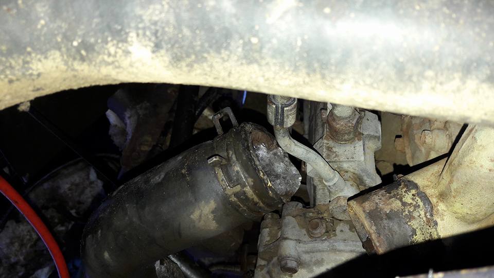

Mare atentie la antigelul pe care il aveti in masini in perioada asta cu temperaturi foarte joase.
Am pus antigel la -72 de grade. Diluat 1 la 1 ar fi trebuit sa ramana la -36 de grade conform instructiunilor.
Azi noapte au fost probabil -24-25 de grade unde stau eu. Cu toate astea, in cateva ore, a inghetat antigelul in instalatie iar furtunele de radiator mi-au plesnit la vreo 5 km de casa si mi-a stricat toata ziua.
Am folosit antigel Bardi si apa distilata.

Posibil ca apa sa nu se fi amestecat bine cu antigelul si practic a inghetat apa nu antigelul.La ultimul mix facut asta vara nu se prea combina apa cu antigelul aveam in sticla un lichid asa ca atunci cand pui un pic de cerneala in apa.Cred ca cel mai bine folosim antigelul care nu trebuie combinat cu apa.
