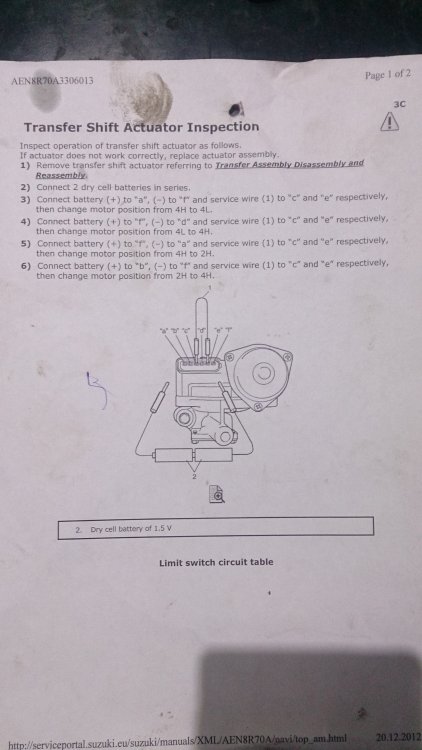

eggbone Posted May 4, 2017 Share Posted May 4, 2017 Re: Reductor Jimy [symy139 } nop, nu ma coafeaza. daca m`ar fi coafat, luam direct cu maneta. asa ca am preferat moftul de a face aceasta schimbare la buton... etc.. etc.. etc.. gusturile nu se discuta. nu se poate adapta altceva, nu se poate reconditiona, nu este un simplu motor, comunica direct cu comp de bord, sondele de pozitie, vacumul si senzorul de viteza. sunt multe de spus. m`am jucat deja cu doua, le`am reconditionat, degresat, gresat, bibilit, mangaiat , alimntat, injurat pana au functionat asa cum ar trebuii. dar cand vine vorba de montatul pe masina... incepi sa crezi ca e posedata si te gandesti ce biseraca e mai apropiata ca sa dai o fuga dupa apa sfintita. asa.. ca si sfat pt cine mai citeste pe aici.. regulile sunt simple: Daca suspectezi ca ai probleme cu acel motoras: SA NU INDRAZNESTI SA IL DESFACI!!!!! NU! NU! SI NU!!!!! este o metoda de`al verifica fara sa il desfaci.. daca indeplineste acele conditi, nu`i de la el. Cine gaseste manualul adevarat de service pt acest tip de cutie de transfer, va vedea si procedura. ( cred ca mai am o poza salvata pe undeva prin telefon, daca o gasesc.. o voi posta ulterior ) Link to comment Share on other sites More sharing options...
eggbone Posted May 4, 2017 Share Posted May 4, 2017 Re: Reductor Jimy Ete și cum se face. Link to comment Share on other sites More sharing options...
