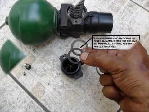

Dupa cum spune si titlul: Reincarcare acumulator ABS (STC2784) sau inlocuirea lui cu un echivalent.
Acumulatorul se verifica sa fie cu un minim de 10 bari (altfel nu are rost reincarcarea) si inclusiv diafragma sa nu piarda presiunea din sfera.
Nu toate acumulatoarele pot fi reincarcate iar la cele reincarcate durata de mentinere a presiunii de 80bari depinde de calitatea diafragmei din sfera.
Toata operatiunea (valva de reincarcare inclusa) - 120 RON
Se poate folosi un inlocuitor al STC2784 cu adaptor de infiletare.
Este un pic mai mare si o idee mai inalt din cauza adaptorului si trebuie o idee indoit suportul de filtru motorina.
Total acumulator inlocuitor cu adaptor inclus (nu este cel din poza) - 250 RON
