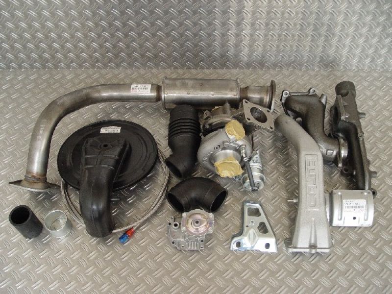

Se poate face si asaIMG_3990.JPG.407748ea57c3bc8dc11ac985c1c0bf10.JPG http://cruiser-connection.com/45-1-Safari-POWER.html
cam asa ar arata o lista cu modificari
http://www.safarisnorkel.com/turbo/1hz_76/sthz76w.htm
Din pacate nu este chiar o bagatela.
Sau ne poate spune ZUZ Adrian daca HZJ74 al lui, care este normal aspirat, mai are nevoie de un plus de putere insa nici stock nu prea cred sa fie :h5
Se poate imbunatati si asa:
http://cruiser-connection.com/39-1-CCM-MotorUp.html
